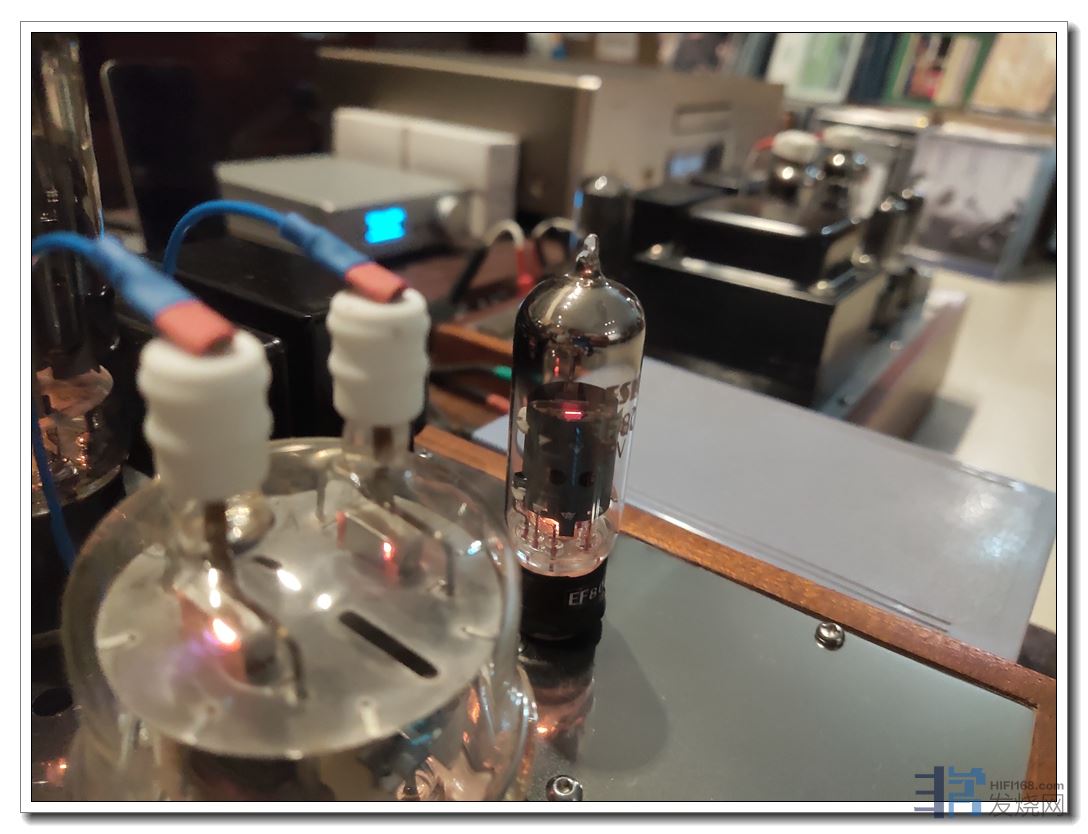

百无聊赖,对比了下德根ec92与好盾ec97的作前级的声音区别。
推动FU32(标准接法)。
两者增益接近。主要参数也接近。
好盾虽然是英国品牌,但这里表现出类似主流美国管风格,速度、线条、细节、动态比较突出;而音乐味稍欠。
德根音响性并不缺,且乐感、平衡度更好。声音总体表现比较全面、真实。只是价格,也要贵些。
好盾品牌虽然是英国的。但其本身较少生产胆管,以选取其他厂商胆管贴牌为主。
我手头的几款该品牌,通过暗码识别来自于好几家不同的厂商。而这款ec97管身没有暗码,管身特征也不明显,不知来源于哪个厂商。
不过声音风格如上所述,总体是清晰、解析力的类型,不是传统英国的厚暖、味道型。按这个风格,估计是RCA、GE、雷神之类的厂商代工的。
随它,风格不同,各有特色。

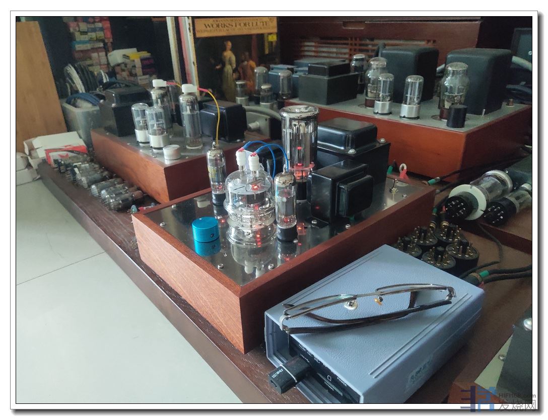

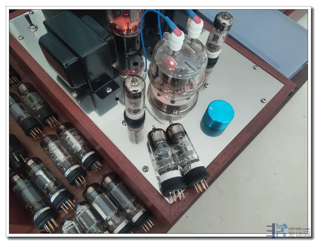

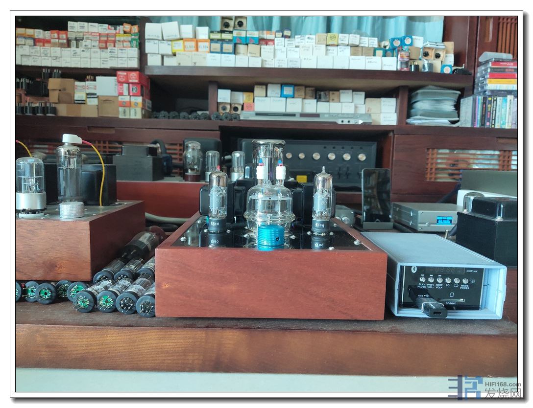

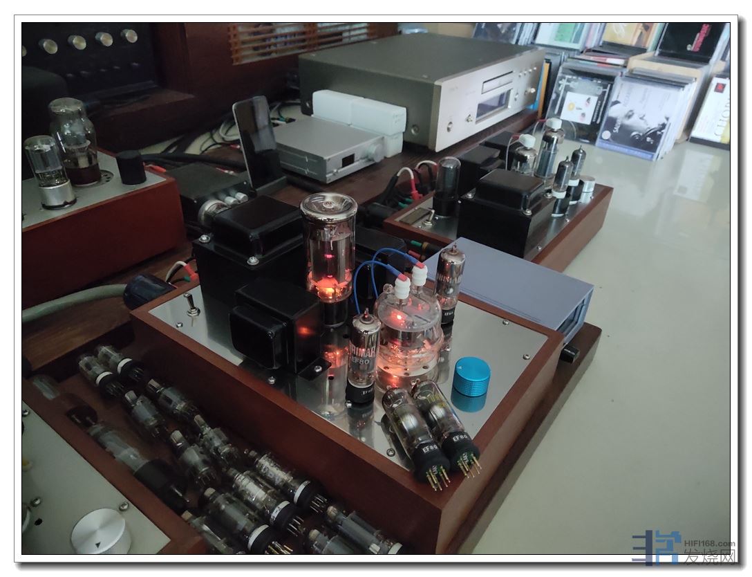

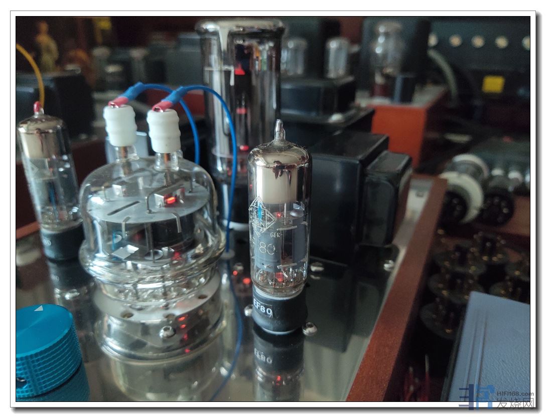

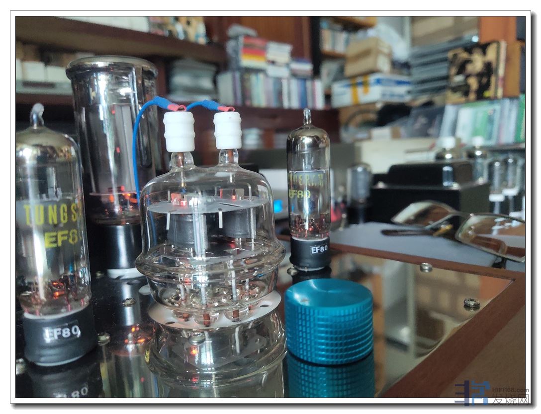

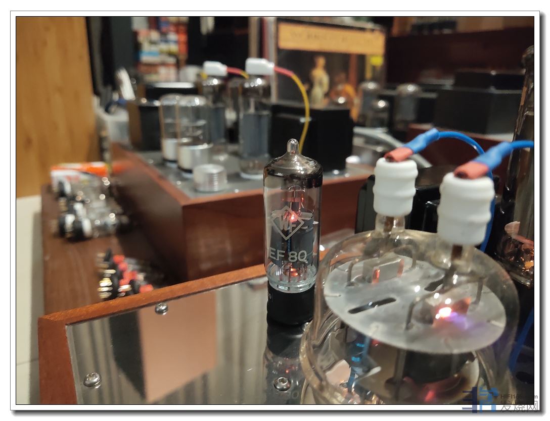

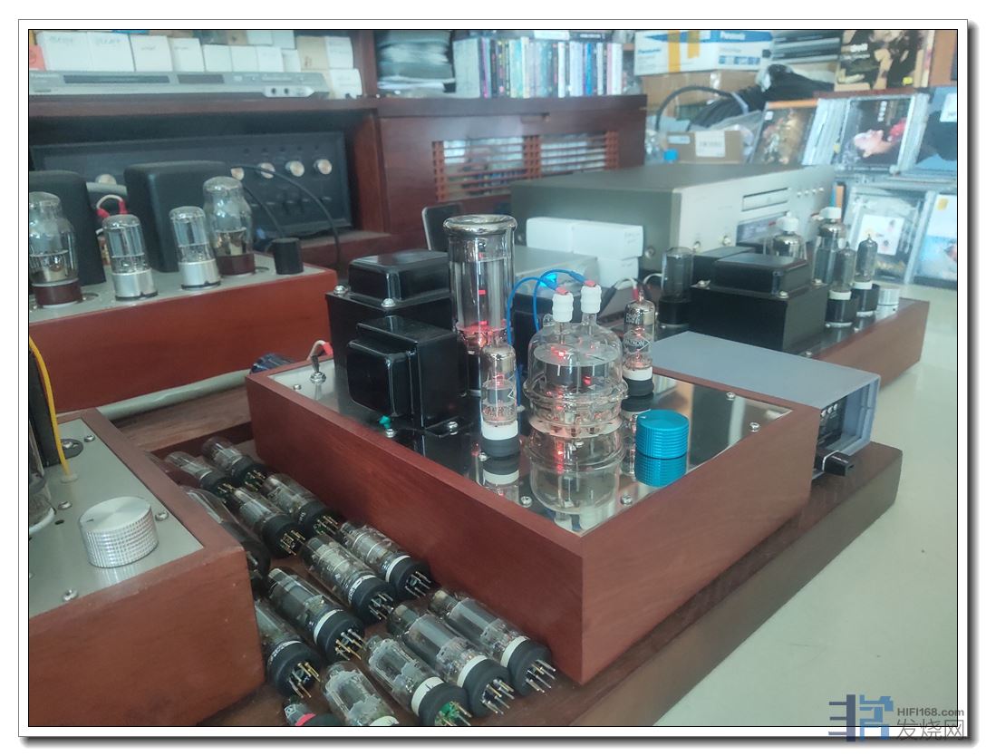

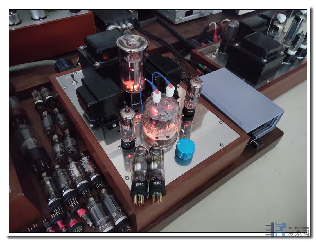

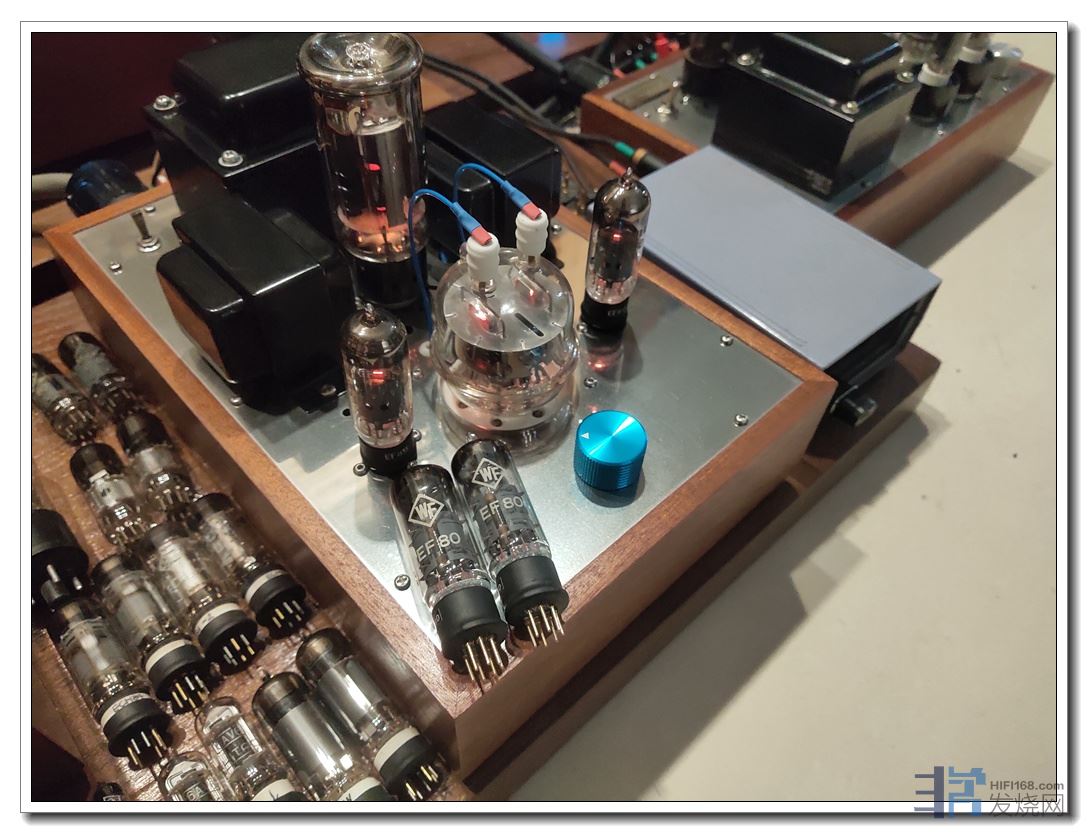

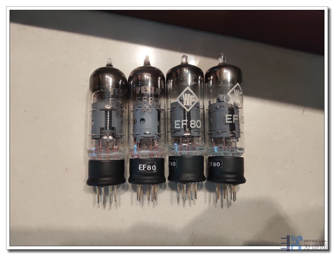

周末,在FU32小单端平台上对比了几款EF80。
选的这3款都是相对少见的铁片屏。
霓虹下
夜太黑
怀里你孤单说着
要为玫瑰
附上夜的颜色
1124#
继续。

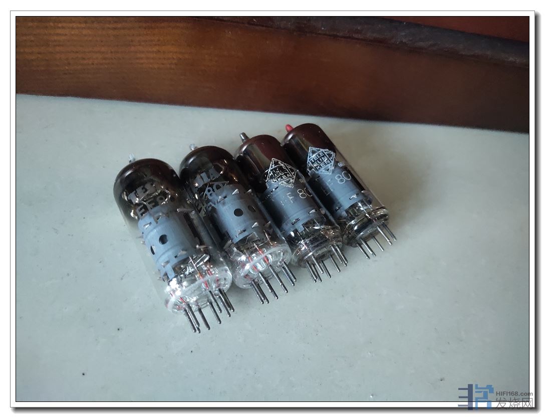

这三款EF80分别是东德WF、西德德律风根、捷克斯诺伐克的TESLA。
均采用三极管接法,一级推FU32(FU32是标准接法)。
它们最明显的特点是有别于其他多数品牌的网屏,而都是铁片屏。铁片屏结构当时普遍存在于东欧,尤其是东德、苏联那些红色阵营国家及地区。而西欧及美国,这类五极管普遍采用网屏(代表厂商有西门子、菲利蒲、富豪等等)。
这三款材料、结构都相近,声音底子亦相近。但细微风格上,各有特色。
WF和TESLA的声音都非常活跃,精神勃勃的感觉。总体声音感染力很强。但其高频的信息量及亮度比较突出,这种高频表现对音响系统的平衡度考验较大。
德根则整体的乐感较佳、平衡度很好。总体感觉略为内敛,显得润泽些,比较耐听。
如果从纯三极管声音角度对比,其实WF与TESLA两款EF80三接时会更为接近纯三极管的。而德根EF80,总体声音则会相对柔和一些。
在到位的平台上,能明显听出这两种风格上的区别。
还有一款匈牙利的ef80也是铁片屏的,厂商是TUNGSRAM,也是胆管老厂牌。手头备有几对,不过封箱子里了。有空再拿出来聆听、对比。
日本似乎也有一些铁屏五极管(不限于EF80)。但基本都是欧美援建的,风格基本也归属到上述几款中。
先到此。请用茶。

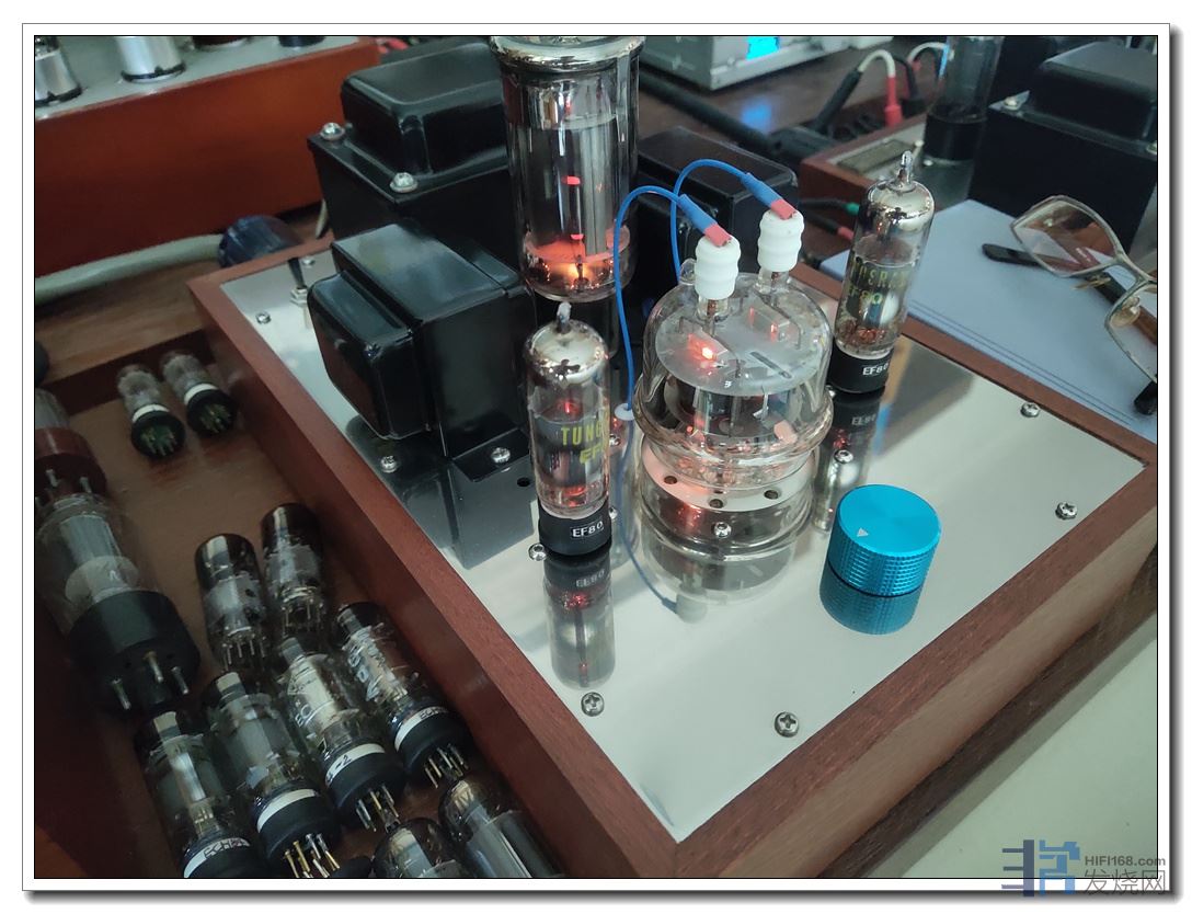

上次聆听对比完TESLA、WF、德律风根3款铁片屏ef80后,好奇箱子里剩下的那款铁片屏TUNGSRAM的声音表现,便翻出来一起对比。
居然还翻出一对BRIMAR(圈内称作“宝马“),也是铁片屏的。
不过看材料、结构及工艺,均不是出自传统宝马,应该是其他工厂代工。
从其内部材料及内壁所附的氧化物(阴极高温激活、材料升华升气体吸附于内壁而成)来看,很大可能是TUNGSRAM制作。
不管它,声音说话。
先通电老化、煲练一段时间,待其进入状态再一并聆听、对比。
慢慢来。

1128#

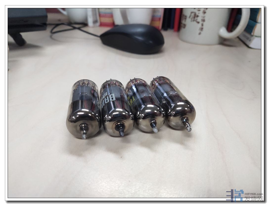

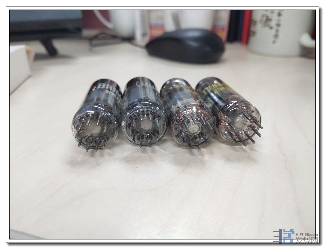

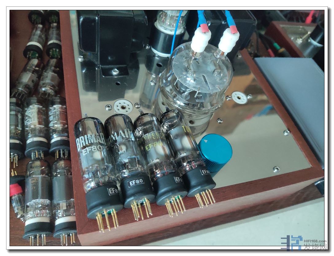

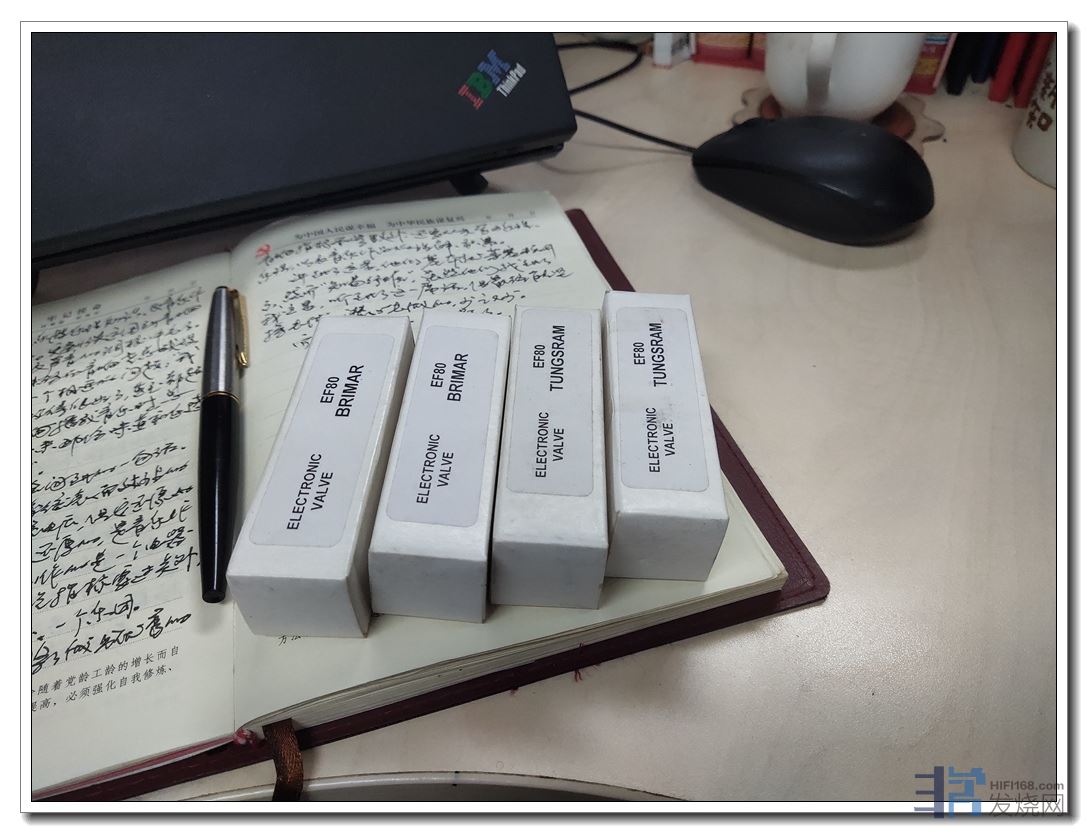

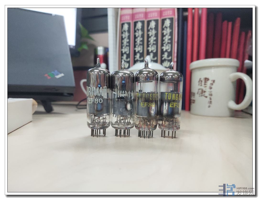

居然还翻出一对BRIMAR(圈内称作“宝马“)......先通电老化、煲练一段时间,待其进入状态再一并聆听、对比。
fallingforyou 发表于 2023/11/29 15:50:24
这两款铁片屏TUNGSRAM与BRIMAR EF80,经过一段时间的老化、煲练,已经基本煲开,声音已入状态。
OK,继续进行声音表现对比。
按出场先后顺序,先来TUNGSRAM:
TUNGSRAM EF80的声音比较有意思:比此前WF、TESLA都要显得内敛些(与WF相比尤其明显)。
整个声音比较流畅、弹性比较好,总体显得比较柔和一些,乐感不错。
从之前几款EF80的表现来看,TUNGSRAM的声音是比较接近德律风根的,两者差别并不算太大。
霓虹下
夜太黑
怀里你孤单说着
要为玫瑰
附上夜的颜色
1129#
OK,继续进行声音表现对比。
[font=&quo
fallingforyou 发表于 2023/12/5 16:05:01

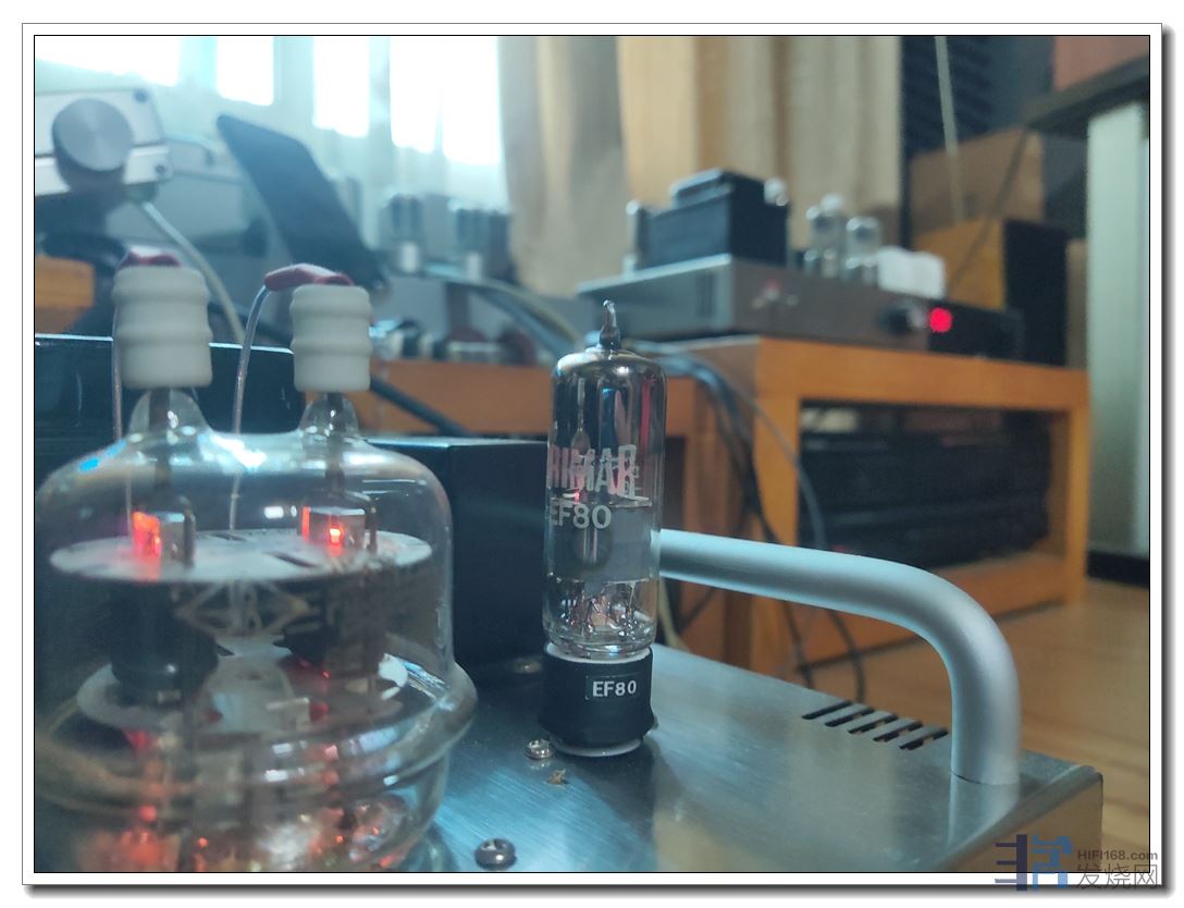

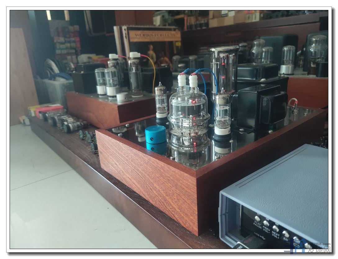

继续。BRIMAR EF80:
正式试听对比之前,于影音室这台不锈钢FU32单端上边看片边进行了足够的煲练,声音已经进入状态。
之后正式出大厅这台木框单端进行聆听、对比:
这款BRIMAR的声底基本与之前的TUNGSRAM相同,都是比较中性、整体乐感比较好的风格。
但BRIMAR声音的清晰度,更突出一些;而线条感,也会更清晰一些。有时在一些高频比较多的作品中,细节及信息量,会更多一些。总体上,会显得相对细腻一些。
从整个声音表现上来看,估计就是TUNGSRAM代工的。声音的细微区别,更多的是来自于材料、批次上的区别。
两款都是乐感较为不错的管子,性价比挺好的。
先到此。请茶:
