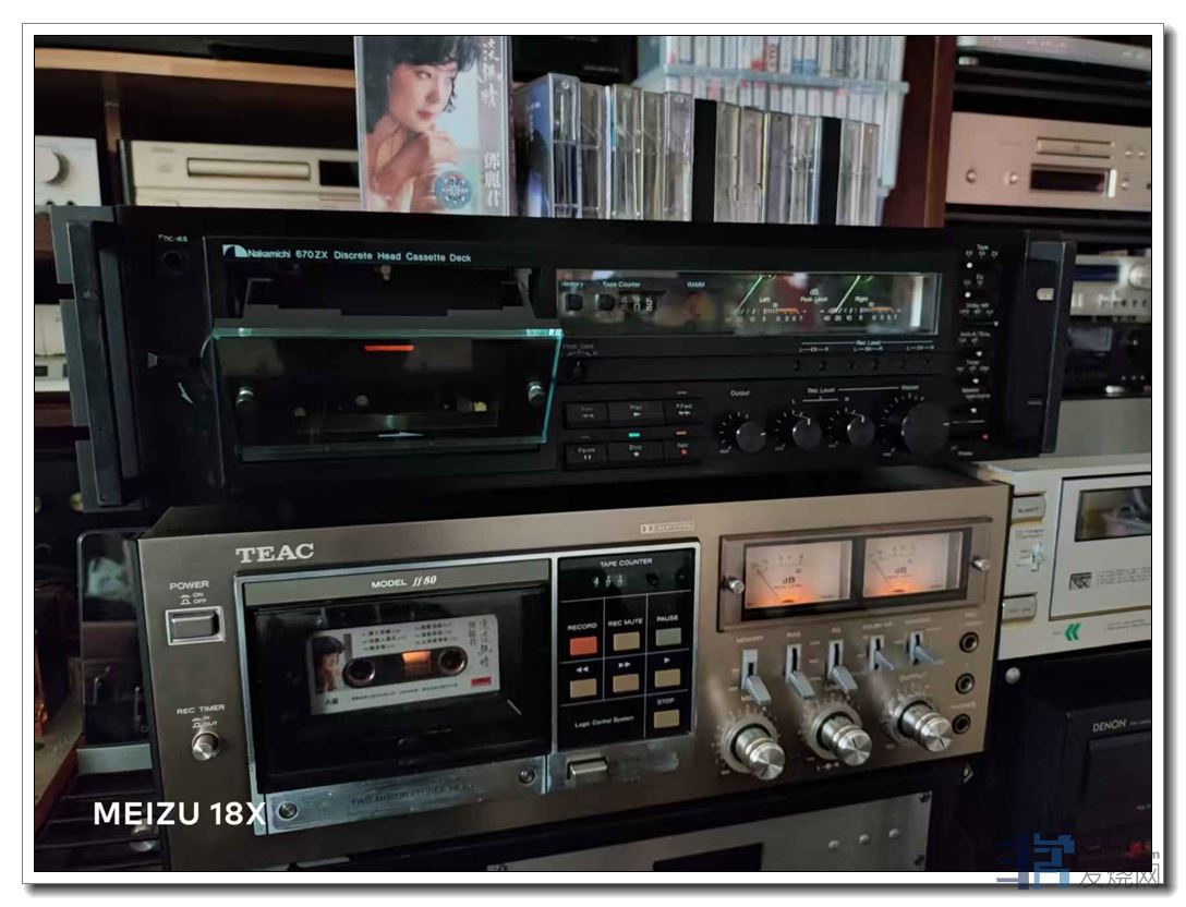

讲完民乐,讲讲古典乐。
只要不播现代乐派不协和音那类,那么一些中小编制的协奏曲也是不错的:
fallingforyou 发表于 2026/10/11 20:31:08
在试听过程中,也与另一台卡座TEAC ff80进行了全面、细致的对比。
同为各自厂家的3磁头高端产品,这种对比会更直观一些。3
到这里我们先总结一下:
音色上。
这类中道早期的卡座在音色上有着大体相同的表现--高频普遍有增益/激励;低频也有不同程度的增益。
但具体到这台670ZX上,低频的增益比较节制些;尤其相对于之前讲到的582那种蓬松、绵软的低频而言,它通过减少了量感而换取了一定的质感、清晰度。670ZX的低频,总体是比较真实的。高频上,也比582来得清晰、透明一些。
而高频的增益/激励处理,令声音不算太真实。比如刚才提到的流行乐里,几乎所有歌手的人声,都被它处理得年轻了一大截。
但这种处理,却又是会讨好不少用户的耳朵的。因此我觉得归结中道独有的风格会比较合适,不适宜简单的去分高低对错。
音场、线条上。
既然上面有提到古典乐、民乐队的专辑聆听,就讲讲这方面。
670ZX的音场线条--怎么说呢,也不是没有。对比的话,有TEAC ff80两三成吧。670在声音线条、层次感上,算是中规中矩;整个音场、定位较为紧凑,尤其人声,比较靠前。
相比之下,TEAC ff80能铺展得比较开,错落有致、层次分明,场感比较宽松、听感亦比较舒展。
也不能怪670,事实上我聆听过的不少高端卡座里,音场、线条能赶超ff80的,不多。
综上所述,如果说ff80有点大将之风,那670则像是小家碧玉吧--作了精致妆点、细心打扮的那种。
虽然算不上大气、全面,但有其自身的气质与风格。
先写到这吧。码字太久,组织这些语言,比较累。先发出来,稍后再编辑、补充一下。
后面也会再讲一下它的录音表现,以及大家经常提到的录音兼容性。毕竟我主要是看中它的录音性能而入手的。

前面提到会详细进行录音兼容性测试,这也是很多卡友关注的地方。
中道的录音......对一些机主而言的确有点一言难尽--一直有机主反映其兼容性并不太好。
这两天抽时间讲讲它。
霓虹下
夜太黑
怀里你孤单说着
要为玫瑰
附上夜的颜色
1424#
这两天抽时间讲讲它。
fallingforyou 发表于 2026/10/12 20:51:11
由于一直没抽到时间整理测试图片(测试过程拍有详细相片),这里先讲一下结果:
录音兼容性上,这台中道670ZX的录音,一方面在我之前提到的另一台3磁头卡座TEAC ff80上播放,没有出现问题,能兼容。只是会带有中道自有的调音风格,声音表现如之前楼层所述,不再重复。
另一方面,它录的同一盘卡带,在我另外两台2磁头卡座--雅佳、松下T标上播放,就会有兼容性问题。具体表现包括:左右声道电平不平衡、音色不太稳定,等等。
试了好几盘不同的空白磁带,多数会出现上述问题。同时在两台不同厂商的中高端2磁头卡座上出现问题,这也说明了中道的录音,在某些卡座上的确存在兼容度不太好的情况。
至于其他3磁头卡座有没有兼容性问题,我没试过。因除670外,手头只有这一台TEAC的3磁头卡座。具体情况,待各位拥有不同厂商、型号的3磁头卡座机主验证与反馈。

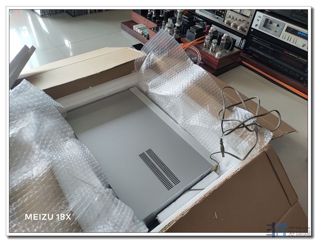

这是云南西双版纳的一位朋友。与他因茶与文章结缘。
这位朋友有点来历:当时国内三大普洱茶网/论坛之一的创始人;而他比另外两个茶坛更早几年创办。
还有一点比较难得:他这个茶坛能保持纯茶艺、人文类的交流。印象中他从来不在茶坛上卖自己的茶及产品。
这也是我与他结缘的主要原因之一。

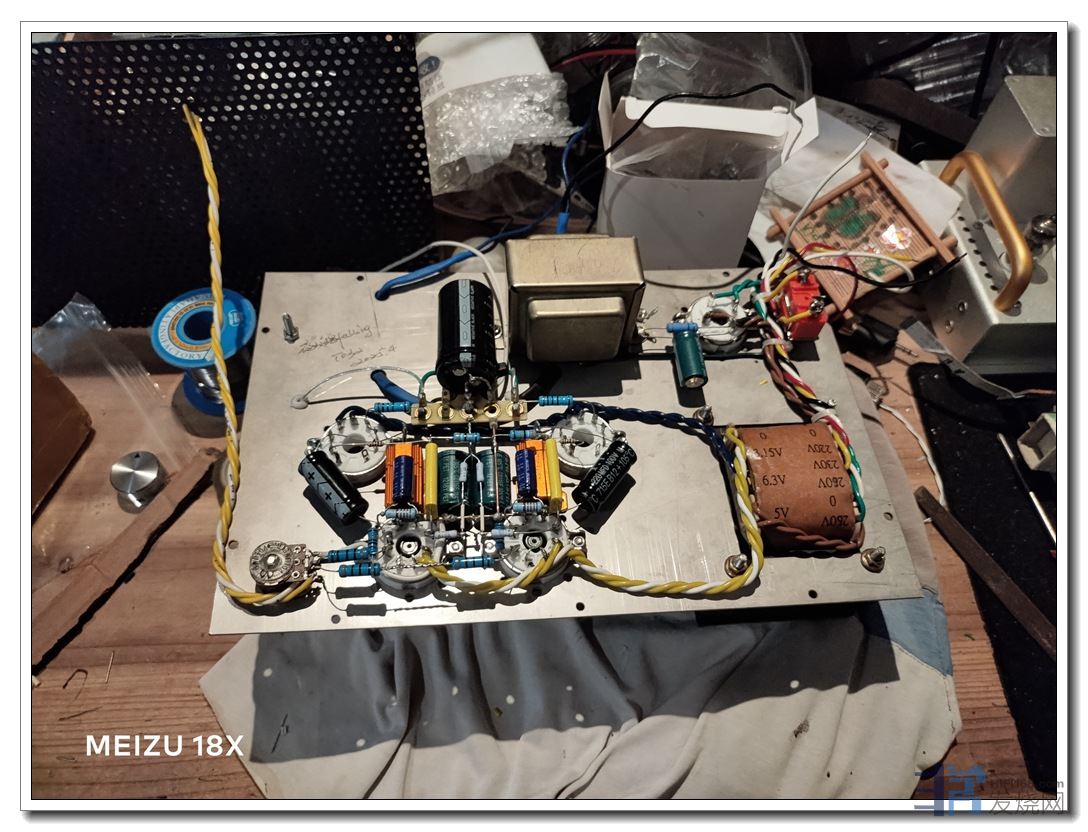

网上、微信交流多年。上个月他专程坐飞机前来交流,住了3天。每天交流到凌晨仍不尽兴。本一直探讨茶道、生活,将音响音量调得较低,当背景音乐。但还是被他留意到了。谬赞之下,要求制作一套。
方案是转盘+解码+单端胆机+小全频音箱。外加全套线材。除转盘及解码是定制回来再打磨优化外,其余的都是纯手工制作。
发些图片,给大家饭后消闲,或上班摸鱼打发时间。
先来胆机。
不知不觉,冷门胆管小单端胆机做出去三十多台了。他是第36台。
照例懒懒散散的开工,慢工细活。

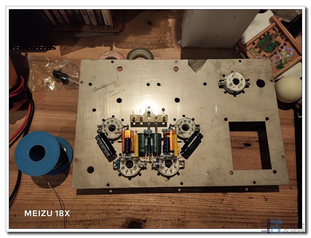

fallingforyou 发表于 2026/10/23 19:41:41
6P12P小单端制作早就已经是轻车熟路了。毕竟已经做出去30多台。方案早就成熟定型。
这两三年做了些小优化,更换新发掘出来的小部分元件,优化了部分元件及线路布局。大的框架方案则不需再变动。
讲讲胆机的选定过程。
他来交流时,听到的是6P13P小单端平台。并且是我使用转换座换上了6197(即6CL6)功率管的情形。前面也提到过了,6197(6CL6)三极管接法有效输出约1.5瓦,推动4寸全频音箱,在我约50平方大厅里,已经令他非常满意。而换回6P13P后,有3~3.5瓦输出,会更好。
因此对于他的需求及使用场景而言,相近预算下,胆机有三个选择:6P13P、FU32、6P12P。
最终考虑到他的使用场景(比较简洁、明亮的茶室),选定了6P12P给他。两个优点:
一是有效输出功率是这3款里最大的(三极管接法下有3.5~4瓦,比6P13P大15%左右);二是银色面板与他的环境也更协调。
6P13P最大的优点,在于它功率管是常规大8脚管座,容易实现管子的兼容。
也正是基于这个特征,我在总体电路及方案设计、调校时考虑了对好几款功率管的兼容处理,因此能通过转换座很好的兼容2E26、A2426、EL36、6GB6、6197、6P14(EL84)、6P15、6V6、6P1、6005等十来款功率管的使用,出来较好的综合声音表现。在考虑搭配音箱及使用环境等因素后,输出功率与6P12P其实相差并不明显。但这种通过转换座实现的换管操作,对于普通爱好者而言并不是必需。
而6P13P管子本身就有近10个国内外厂牌可供选择、更换,对于多数不太热衷于动手的烧友而言,听音风格已经完全足够。
加上基于茶道、音乐的种种机缘,实为难得,索性做了银色面板的6P12P给他。
