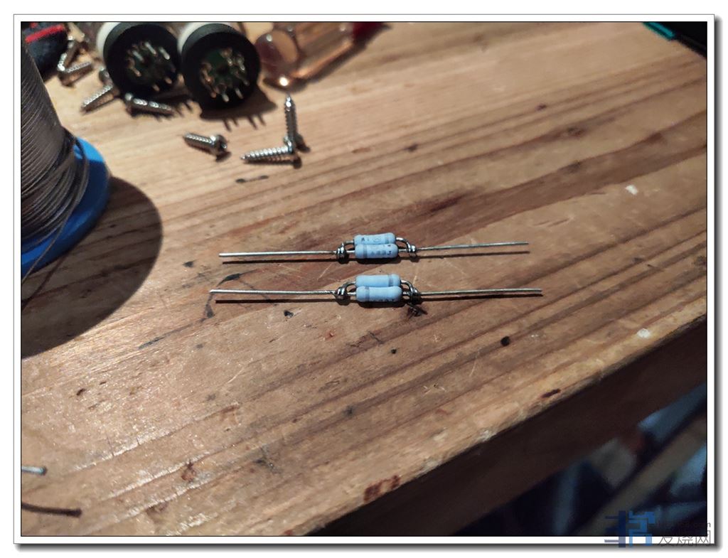

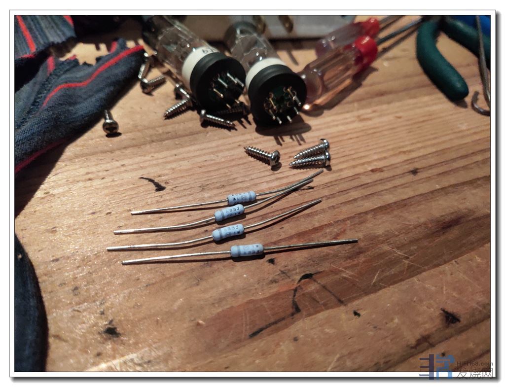

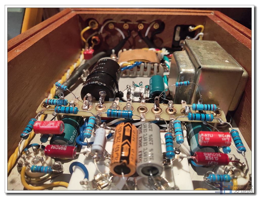

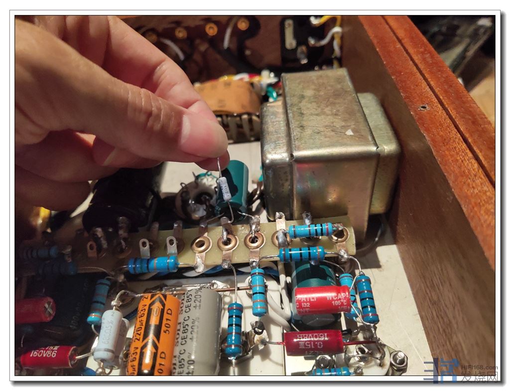

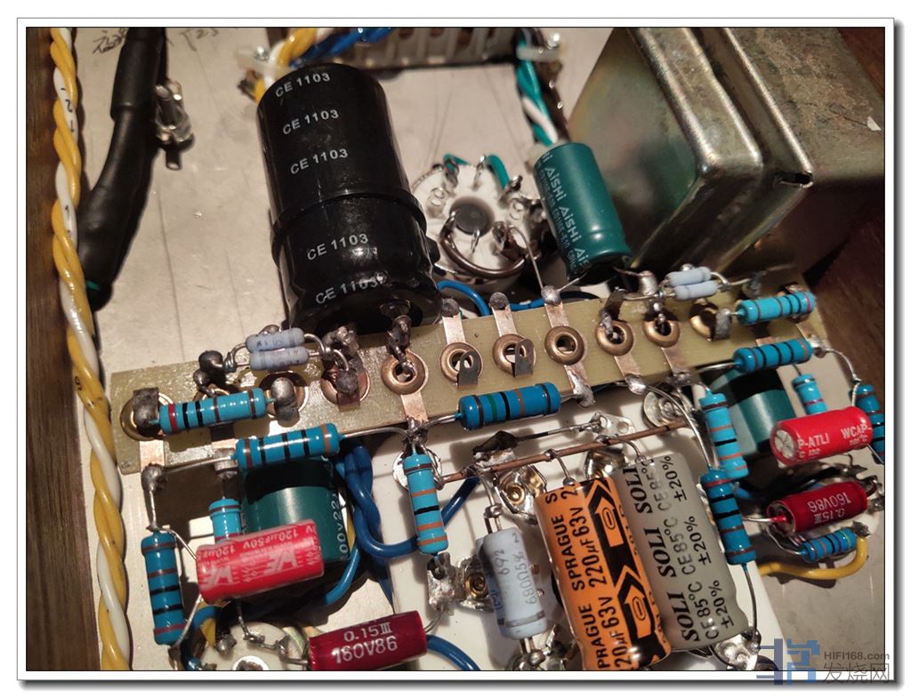

拆下两只松下22uF退耦电容:
艾华重新出山。
与松下参数相同,大小也一样。
安装:
[attachi
fallingforyou 发表于 2023/8/18 10:48:58
继续,再发一个重要的调校环节吧。因直接与上次退耦电容相关。

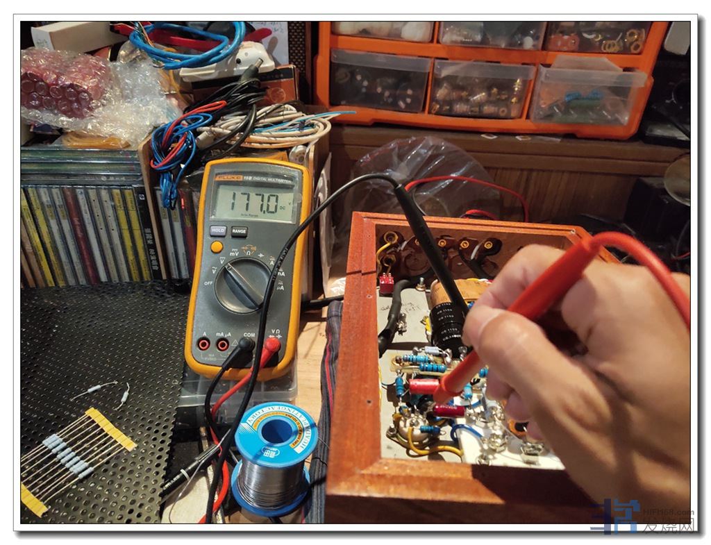

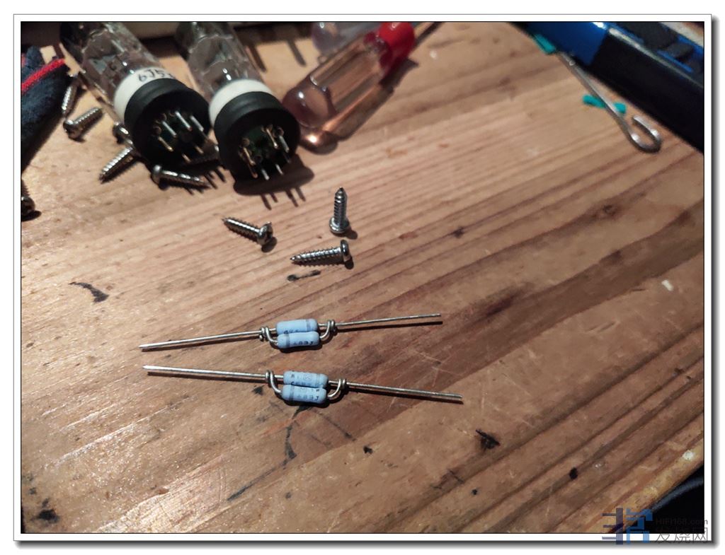

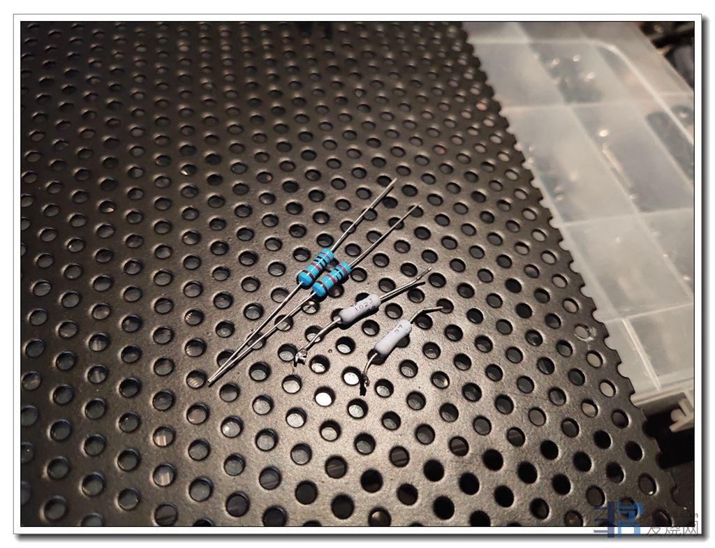

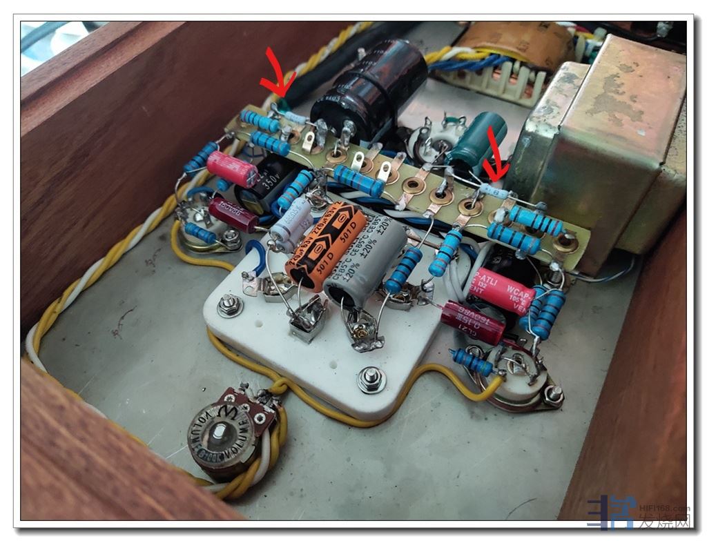

上次将两只松下22uF退耦电容换下、换上艾华之后,由于性能强劲,令前级屏压供电提升了二十伏左右,一起飚到近200V。相应工作点(负压、屏流等)亦有相应提升。因此需要相应的调整,降低一些。
原先的工作点,退耦之前使用的的1K。
这次要降压20V左右,预估需要在20K~50K进行调试、选择。
分别测试了20K、33K、47K等几个方案。分别对比了工作点及声音变化。
最终34K最为合适。使用两只68K并联。这样就能于市电在供电局考核允许的波动区间内,令机器能工作于最好的线性区。如果超过这个范围,我就不管了--因为这个时候,你应该打供电局热线投诉,以免长期使用加速你全屋家电的损耗。
测试降到177V,达到目的。

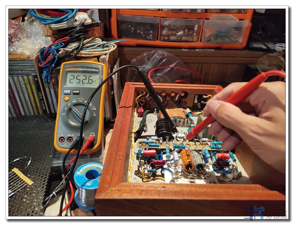

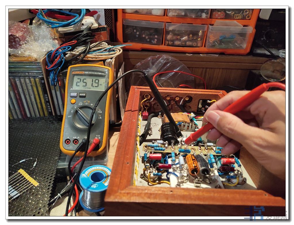

再测试一下后级管子左右声音一致性:
左声道252.6V、右声道251.9V,相差只有0.28%,一致性非常好。
由于共阴、共帘栅,这两处不存在差异。因此整个一致性都是比较好的。

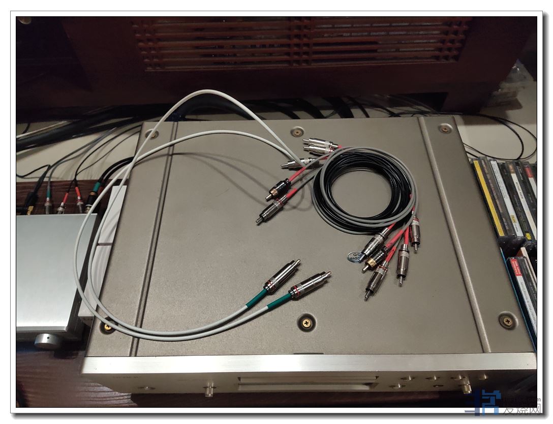

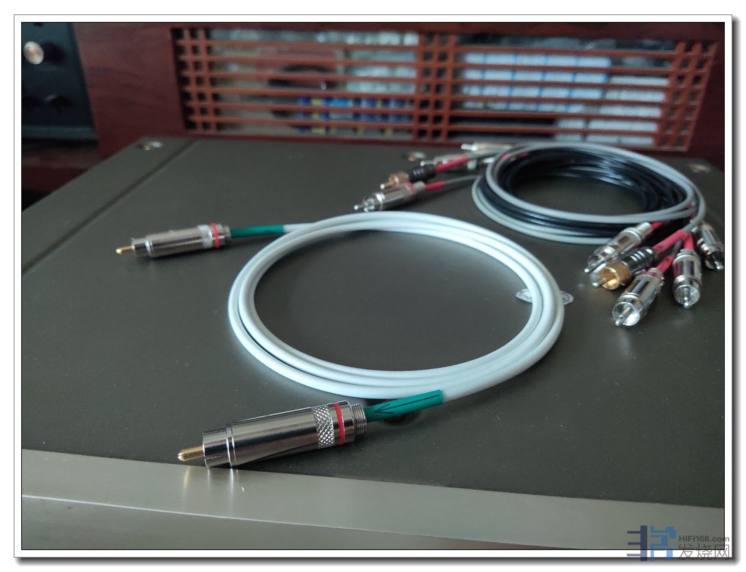

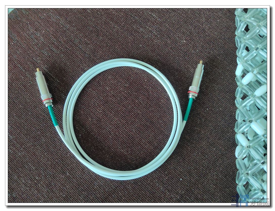

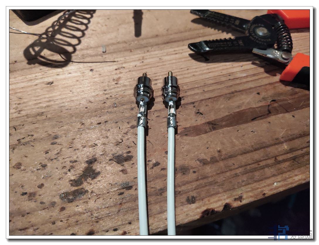

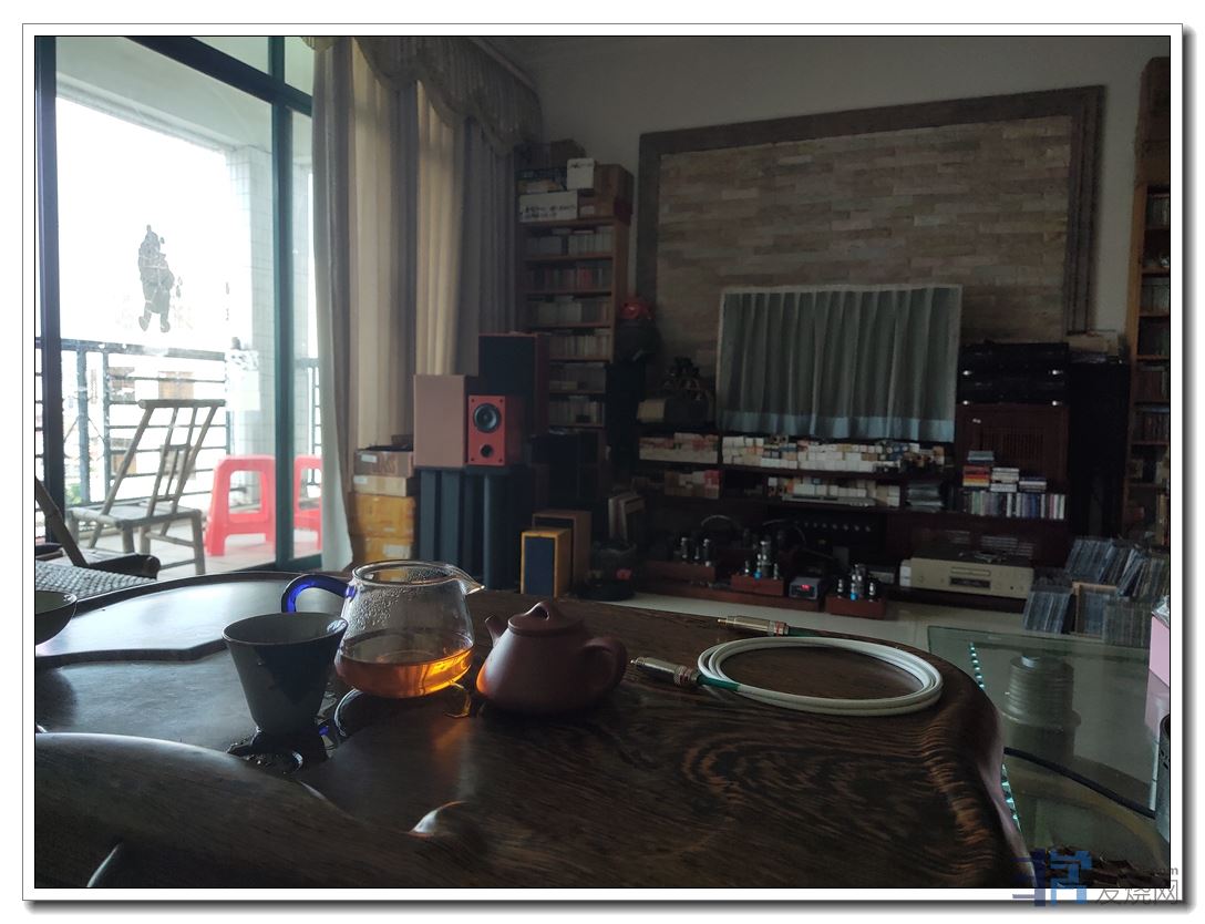

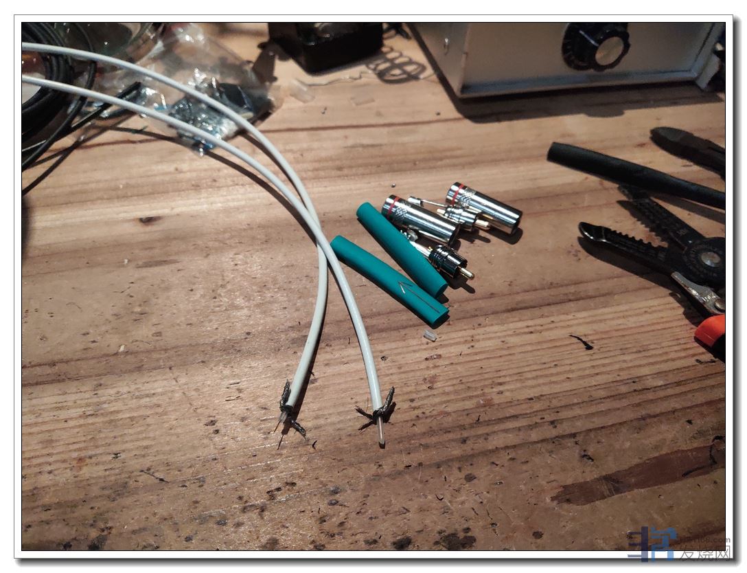

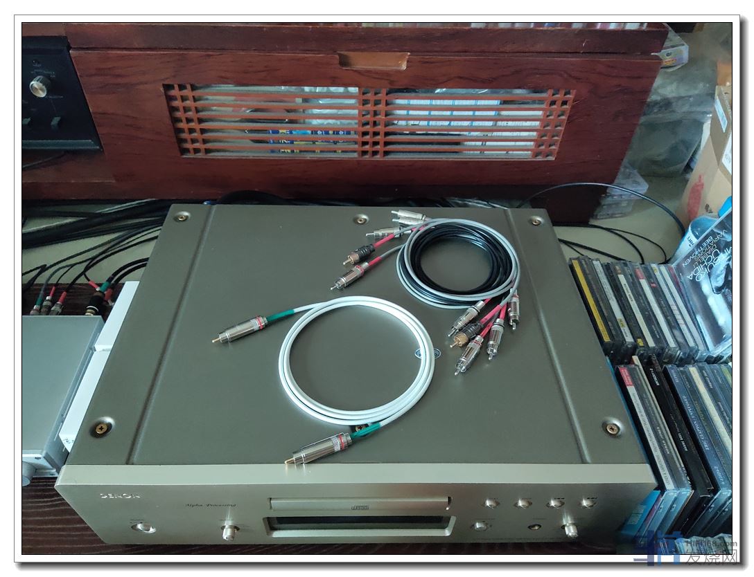

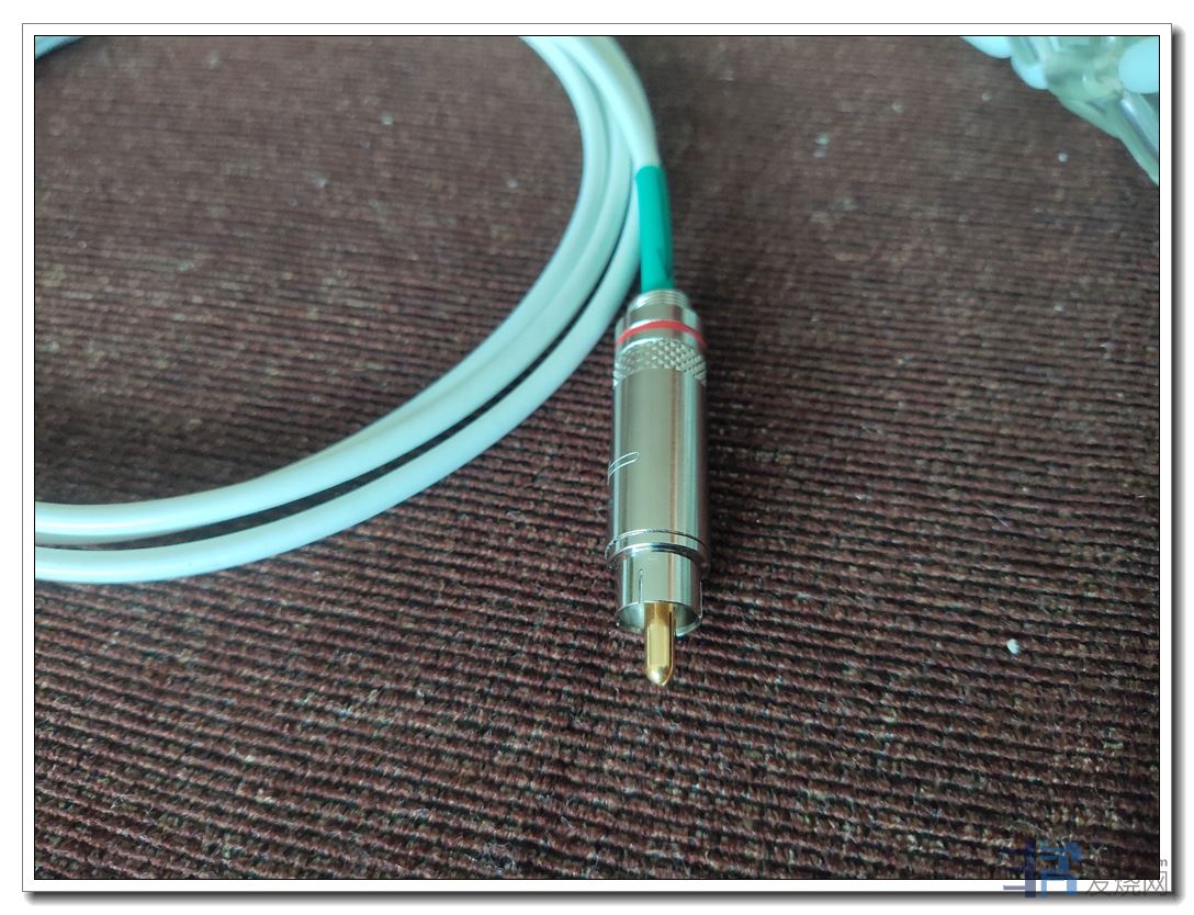

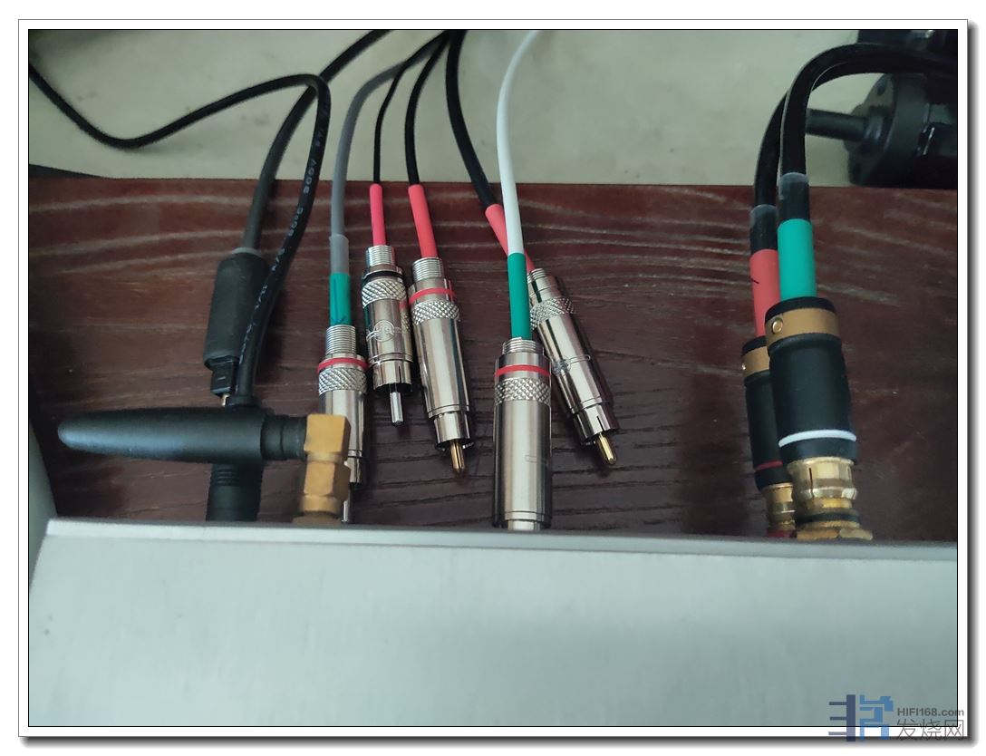

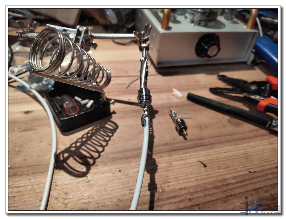

应乐友兼老茶虫要求,制作一副动态、高频延伸突出些的同轴线材给他。
于是有了这副颜值较高的线材:

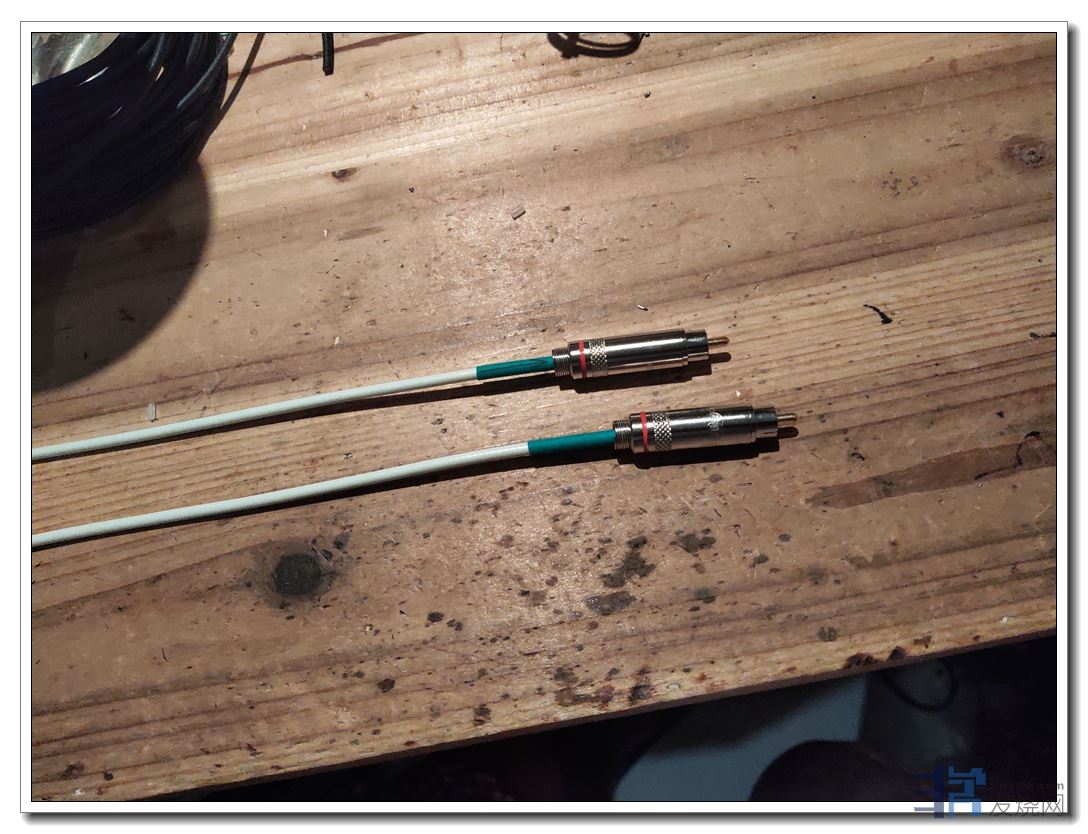

这副线材的线基、接头都与前面几副完全不同。
线基是两层镀锡屏蔽(之前的都是一层),线芯规格比较之前的大;接头规格也大一圈,使用的是铜镀金插芯(之前是铜镀镍锌)。
上述是晚上制作时拍摄的,光线反映不出线材的实际外观。

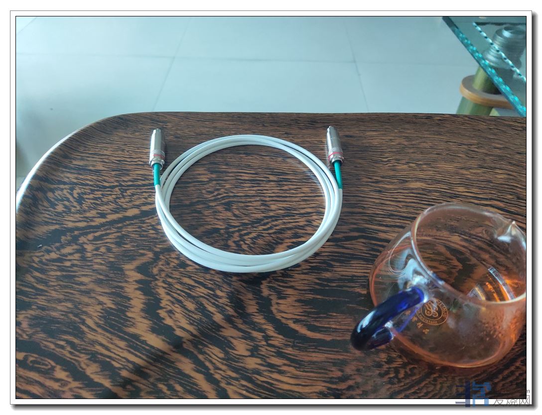

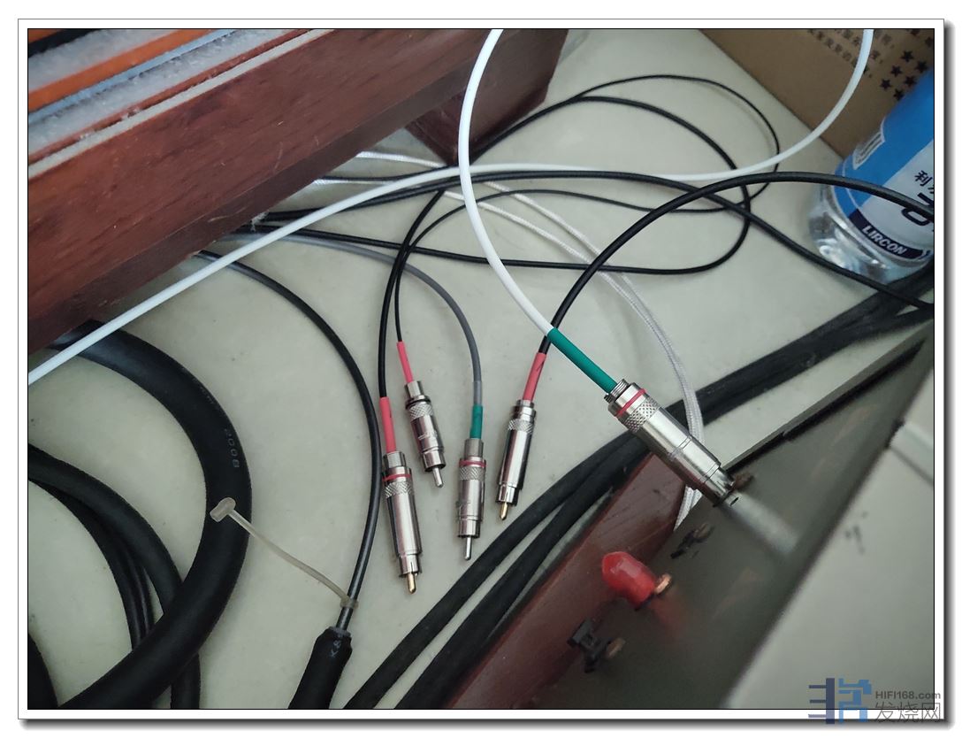

补两张白天的照片,比较接近实物些:
线身材料也有区别,颜色纯白色。
这里可以看到接头的细节,插针(插芯)是铜镀金。整个颜值还是不错的:
这副高颜值同轴线的目的并不是奔着颜值去的,而是针对朋友的需求制作。线基的材料、结构、接头的类型等,都是围绕这个声音需求而定的。
具体到声音表现上,就是高频比较明亮、速度比较快速、线条感较好、细节比较丰富;总体而言,声音是比较活跃、爽快的,动态表现突出、令人精神一振的感觉。
但是,“针无两头利”,它的中频厚暖度也会比之前的线材降低一些。不过在中性、平稳的系统中,这副线总体是相对中正的,各方面也相对平衡。只是之前的两副线有所偏向,对比之下是这种差别。
这位朋友早年也是动手派,制作过胆机及线材。但这十来年懒得动手了,他的原话是“你都做出这样的来了,我还做个毛?乐得做享其成”。
虽然他也制作过线材,但他早期同样不相信同轴线能影响声音表现。他只相信电源、信号、音箱线会影响声音(可能他之前较少关注转盘环节,使用合并CD机输出的多)。直到来我这里试听对比。现在轮到他的一些朋友,不相信他讲的话了。
由于便宜,他就在这次新折腾出来的一堆同轴线里挑了两副声音风格刚好是两个类型的:一款是之前讲过的灰色的(宽松、厚暖);另一款就是这款(动态、延伸)。他试听的评价是:灰色是英国声、白色是德国声,刚好搭配他的胆、石两套不同系统。
先到此。请茶。

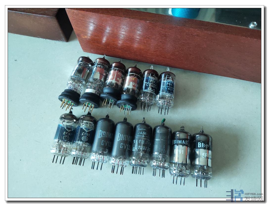

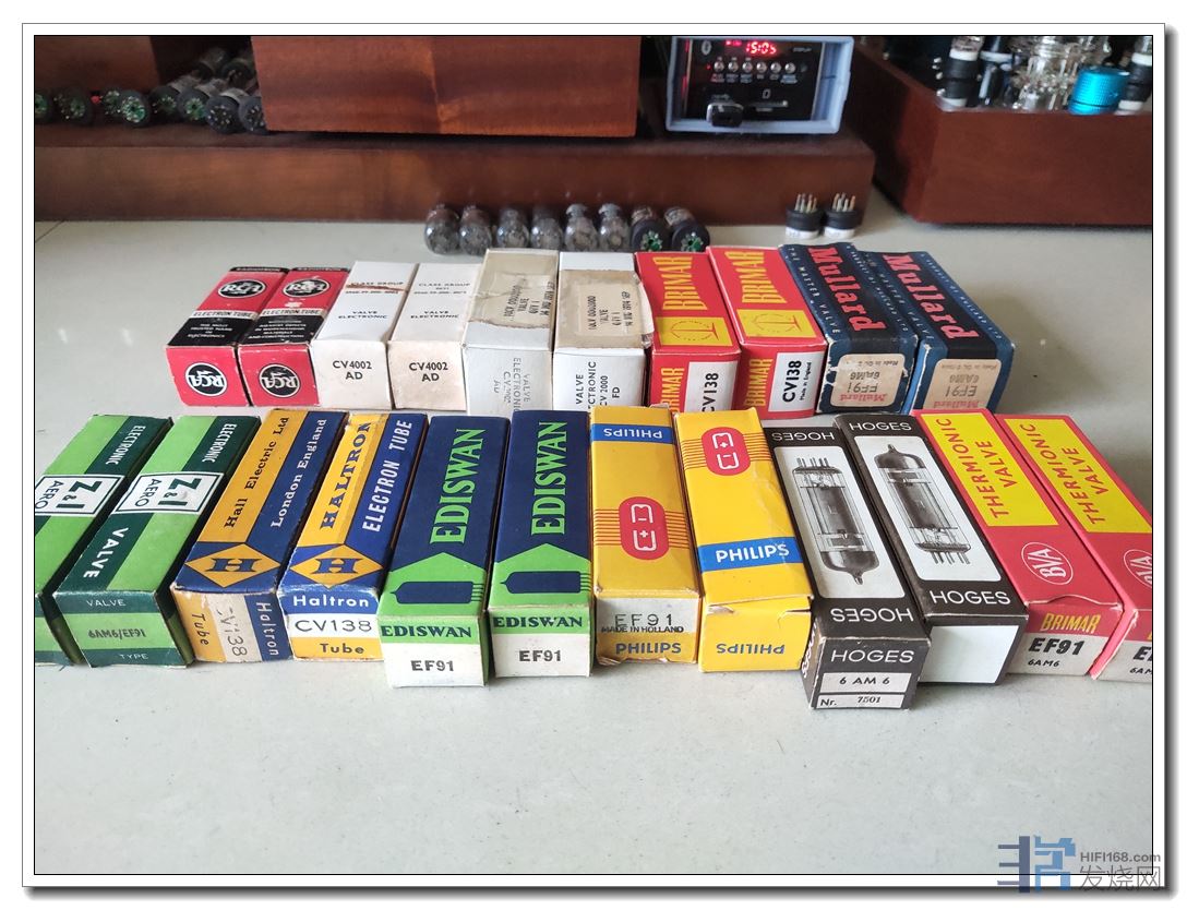

DIY胆机,除了刚才浦东大虾提到的“动动烙铁”能享受夜夜换新娘乐趣外,还有很多方法能享受到这个乐趣!比如:换管

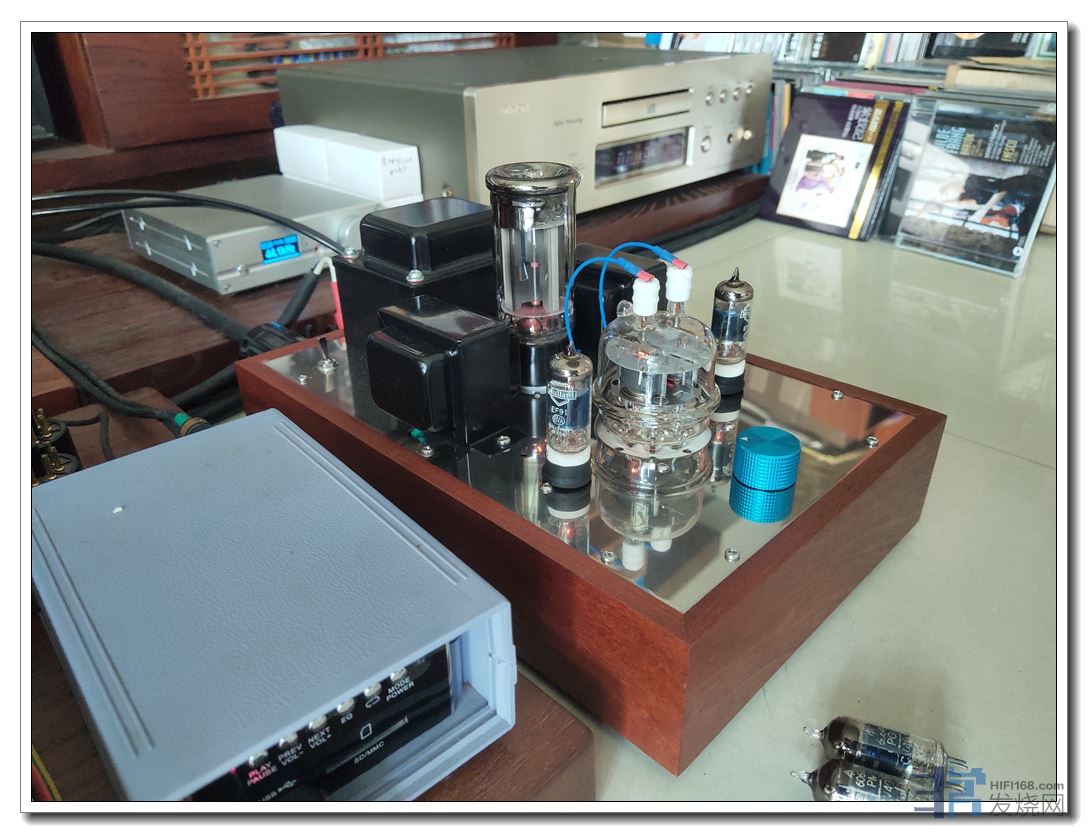

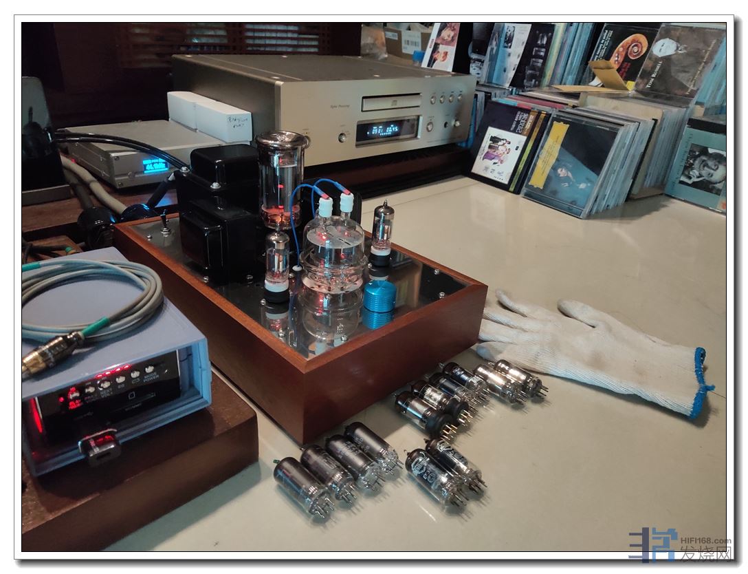

前段时间完成一个浩大工程:试听、对比手头的一堆EF91电子管。
不敢独享,发几张图片上来分享浦东大虾口中这种“夜夜换新娘"乐趣
先上穿衣照,以及脱 衣全果照,嘿嘿
霓虹下
夜太黑
怀里你孤单说着
要为玫瑰
附上夜的颜色
1089#
手头不同厂商的EF91有十几款。 不过看内部结构,有一些是代工的,有一些是选管公司贴牌产品。实际上就是6、7个厂商的产品。
鉴于此,选取了RCA、宝马、大盾及军方定制的几款产品进行对比。这几个厂商代表性的几款管子各有特色。
而有的同一厂商但里面结构、材料有同的同型产品,声音表现也是有区别的。比如大盾的银屏与蓝屏,声音就不同。而蓝屏之中,方环与圆环声音又不同。蓝屏方环的价格是最贵的。
另外,还有一些是同一厂商为军方制作的特殊同型管(有的引脚相同,有的不同),声音也是有区别的。
