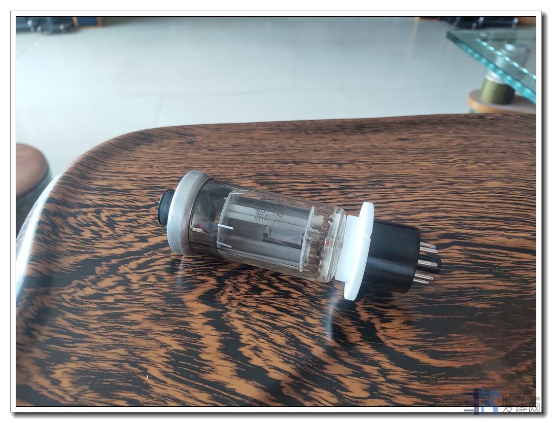

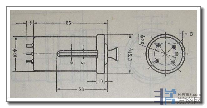

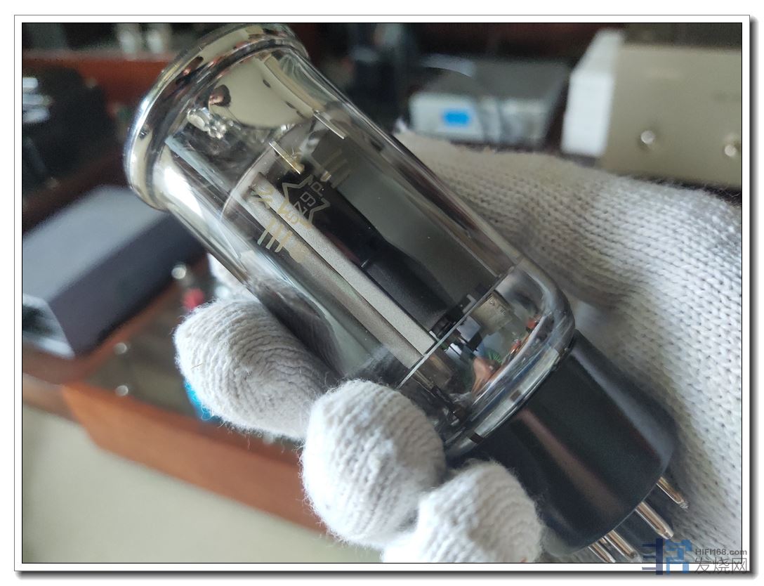

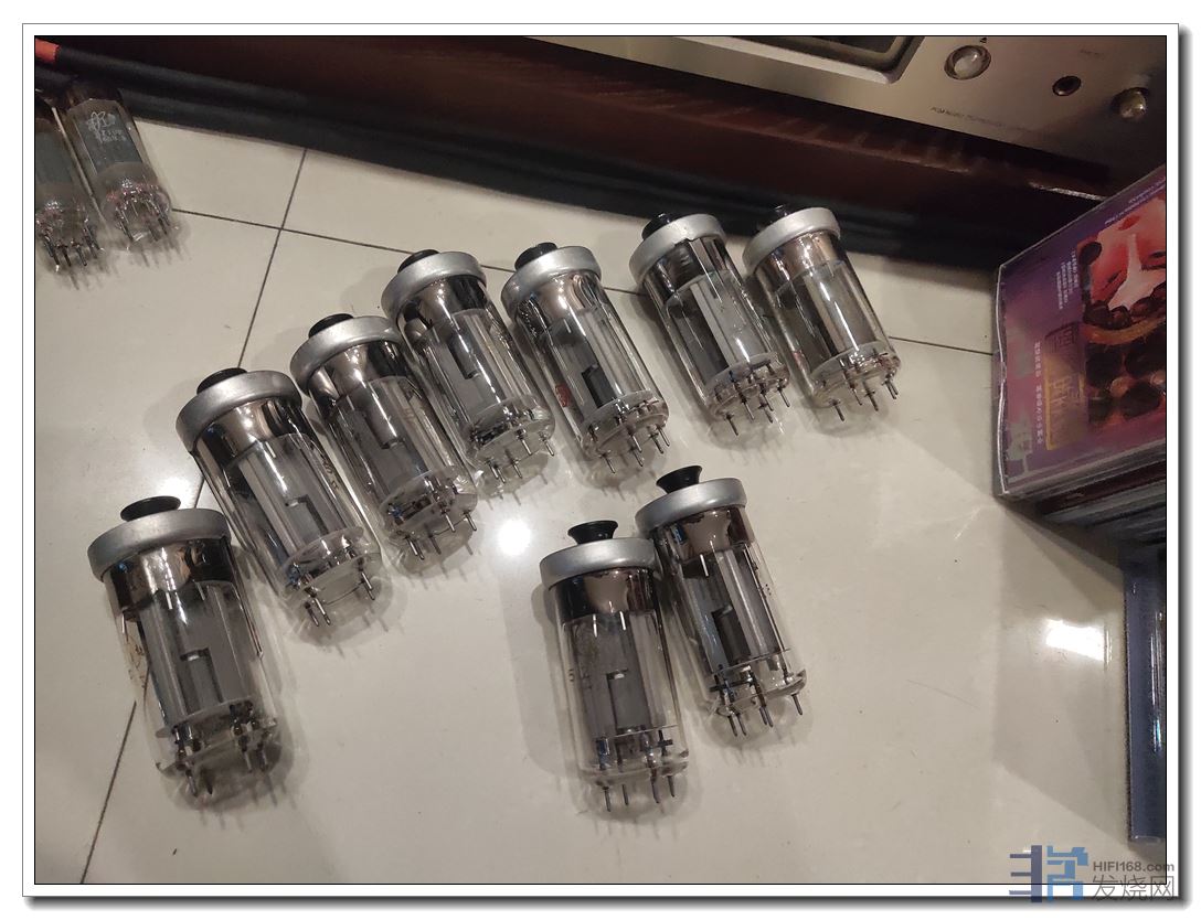

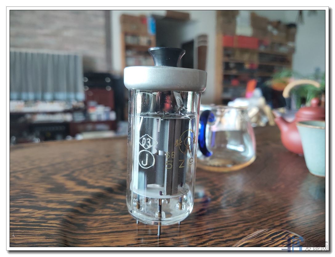

时不时开发一些被遗忘的冷门胆管,择优留用。

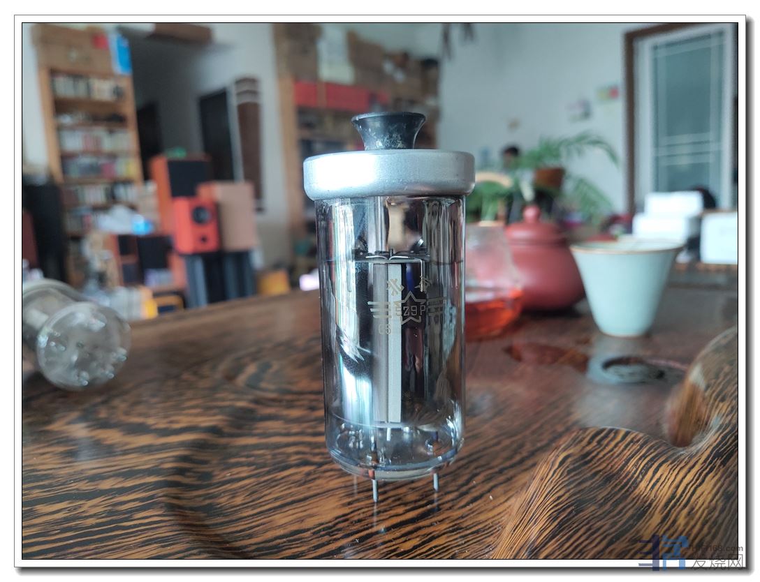

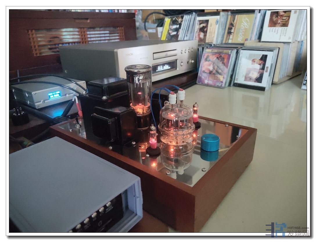

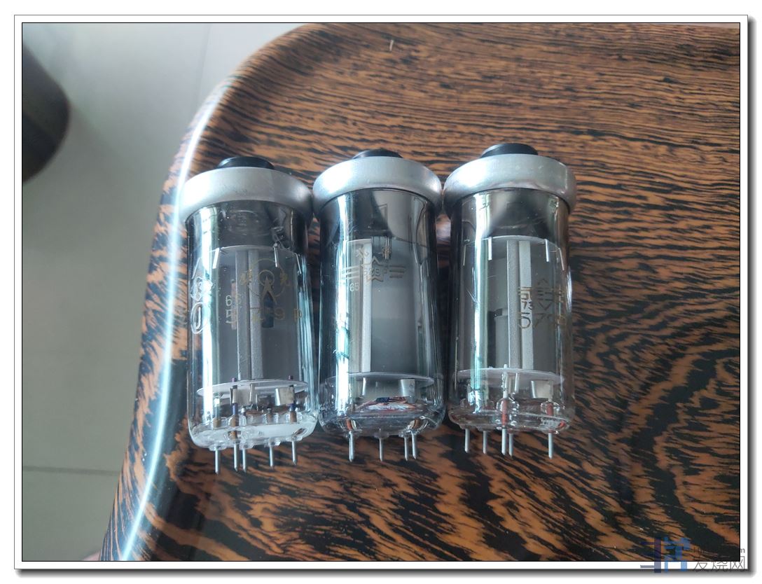

先讲讲近期一款冷门整流管--5Z9P。
一款不错的整流管子,国内品牌有北京、北光、永光等。
北光其实就是北京,同厂同结构,牌子不而已。国外一时未发现有同型管子,请大家有知道的提供信息,我集邮购买之。
这管子是特殊引脚(5个不规则引脚),排列类似FU50的不规则大8脚,两者管座直接通用。这种特殊的引脚,也是导致其不受待见的原因之一。
另外管子头上顶着个大铝盖再加个黑色大提扭,卖相也实在有点另类。也是不受待见的原因。
经测试,素质不差,已经制作两款转换座,用上了。
后续再上传转换座制作过程。

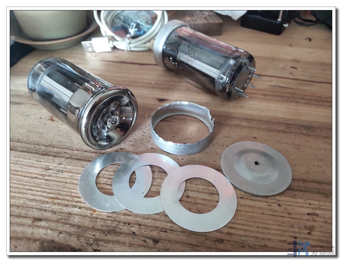

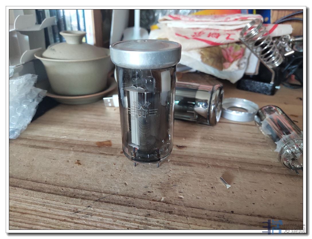

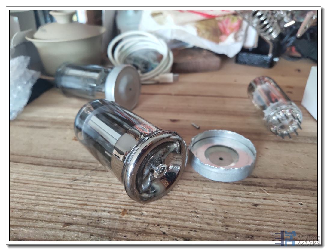

这棒状物戴了套,还是金属嘀。套上还有个黑色提扭,看着的确比较SM
考虑戴套虽然SM,但不够性 感,用着也不够爽。于是拆了,无套、直接果奔,爽啊!

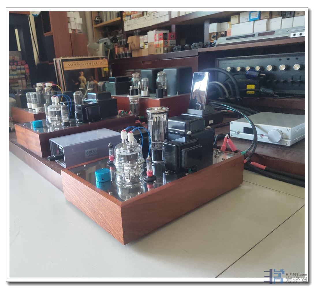

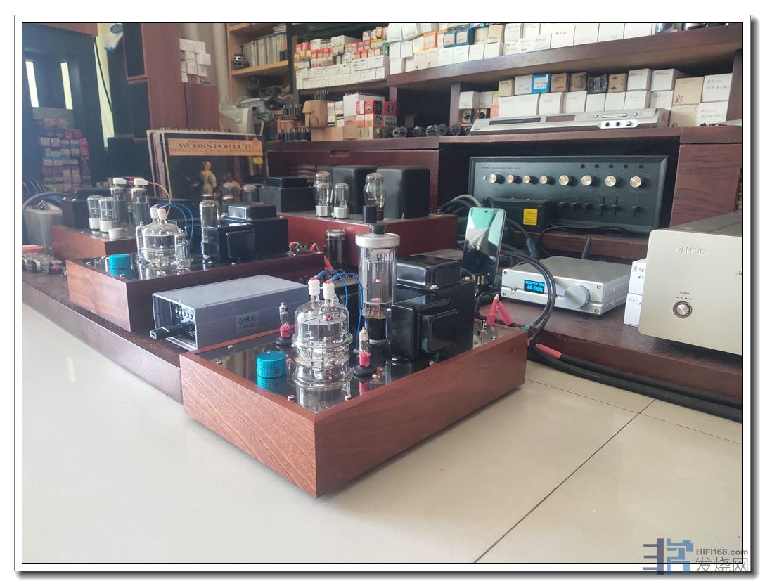

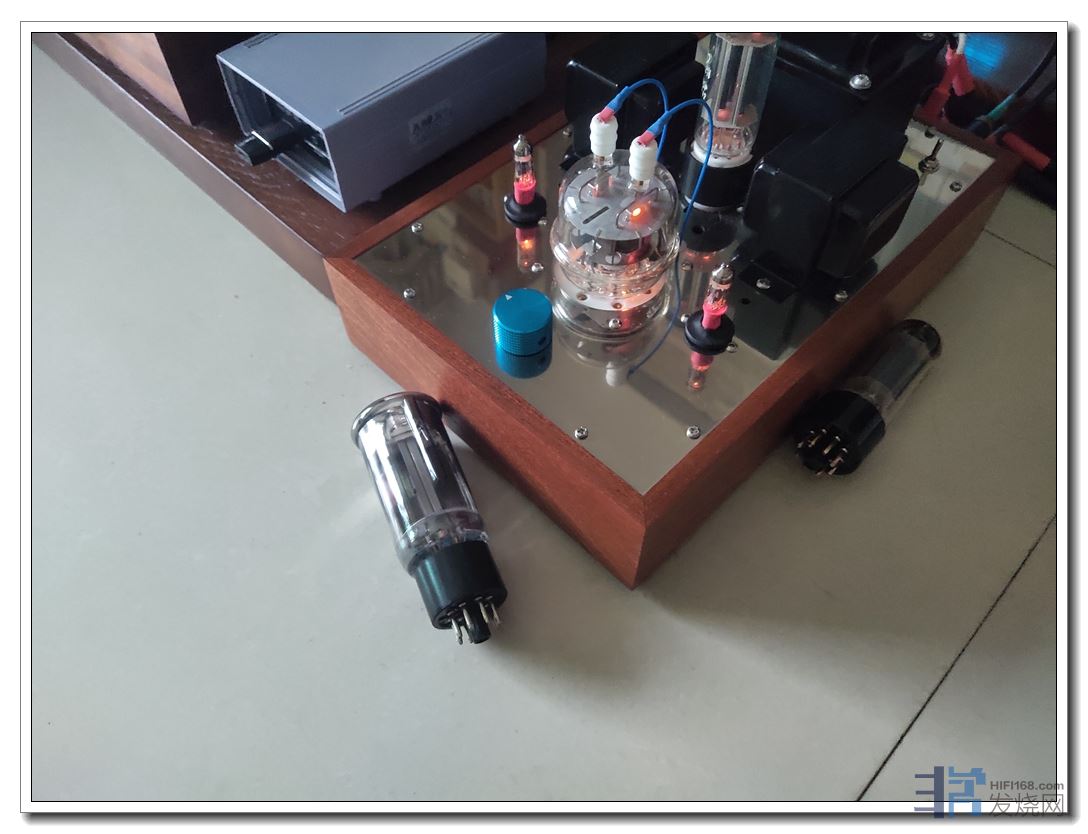

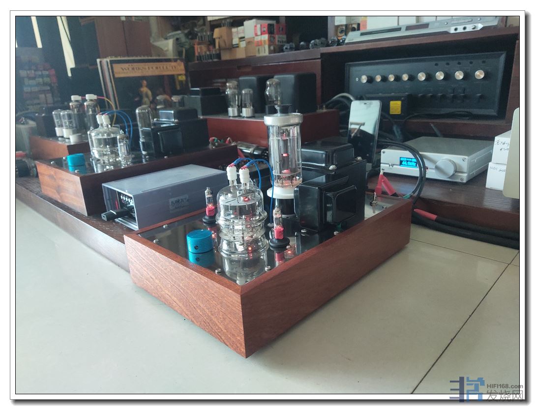

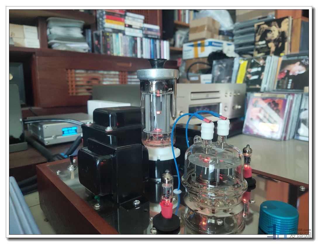

5Z9P,参数与5Z3P接近。除整流电流190毫安(比5Z3P略低40毫安),灯丝电流、压降等都基本一样。
我几款单端胆机用的是5Z4P/5Z2P,电源变压器设计余量比较充足,就给它们制作了两款转换座,直接代换5Z4P,用上了。
管脚是不规则大8脚(管子实际装配5只引脚,且其中两只内部短接),可直接使用FU50管座。

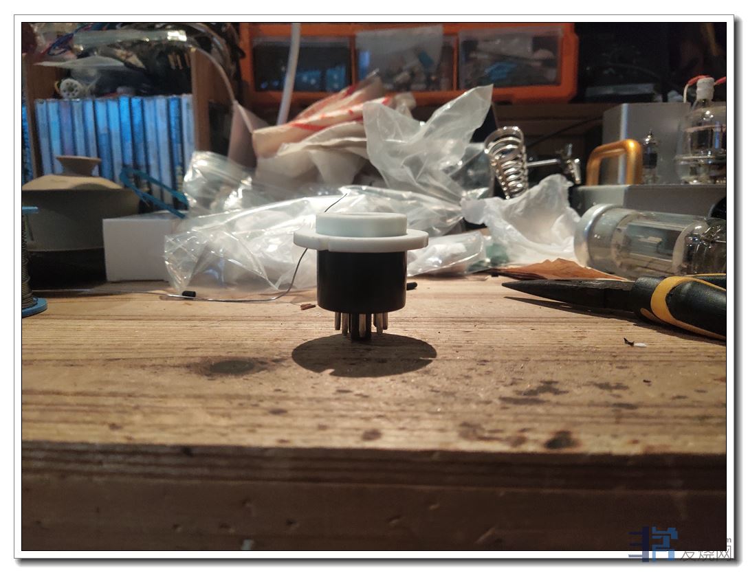

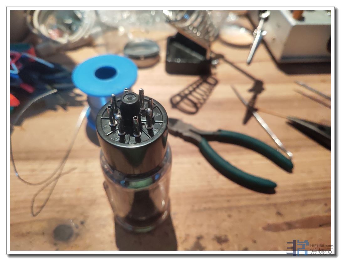

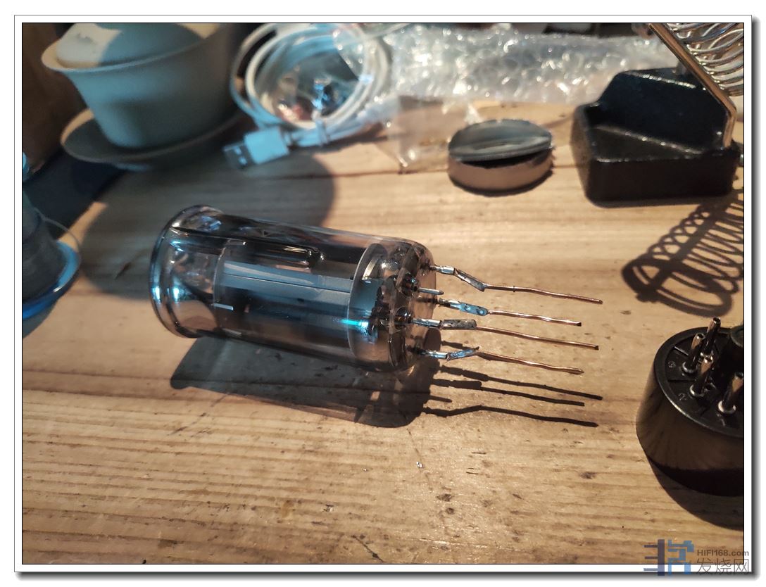

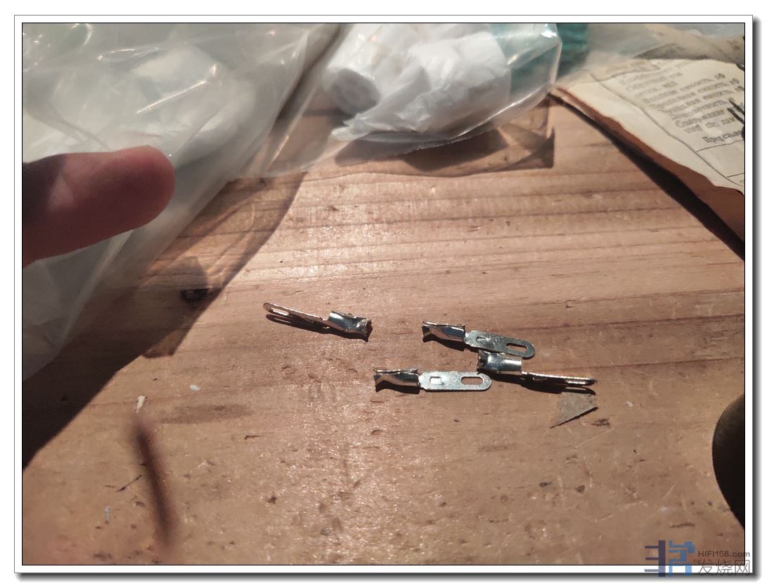

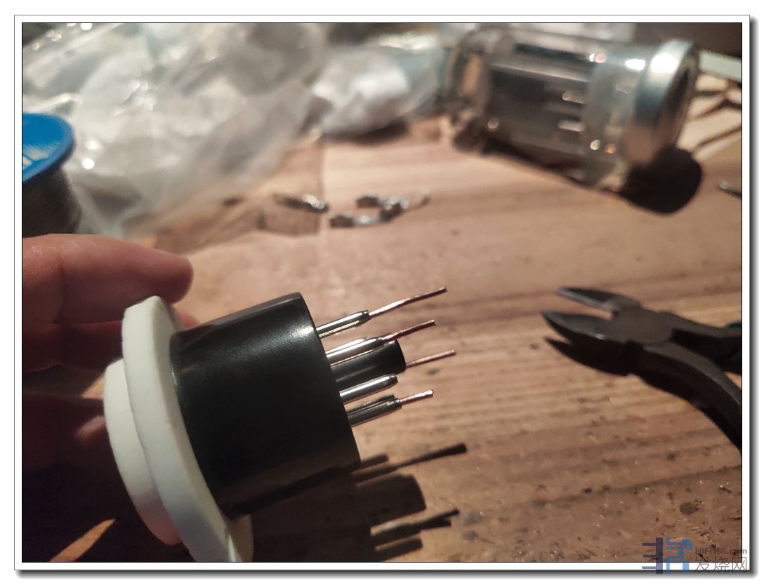

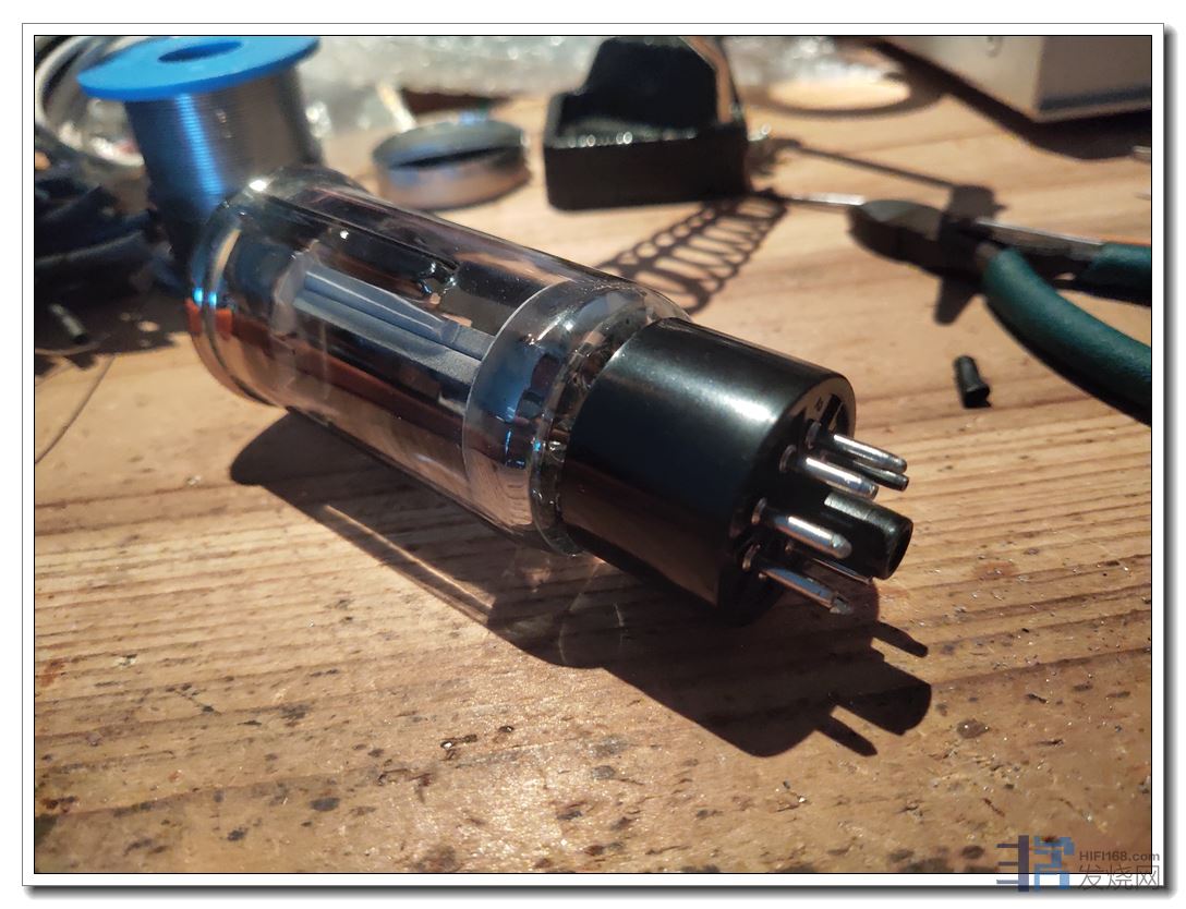

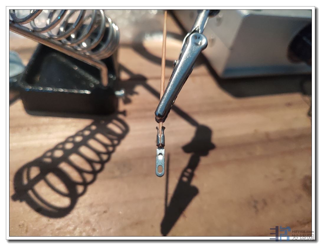

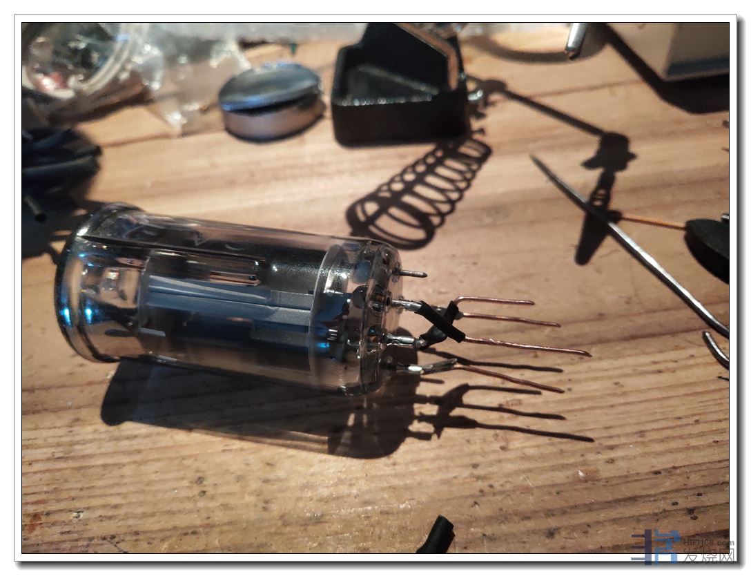

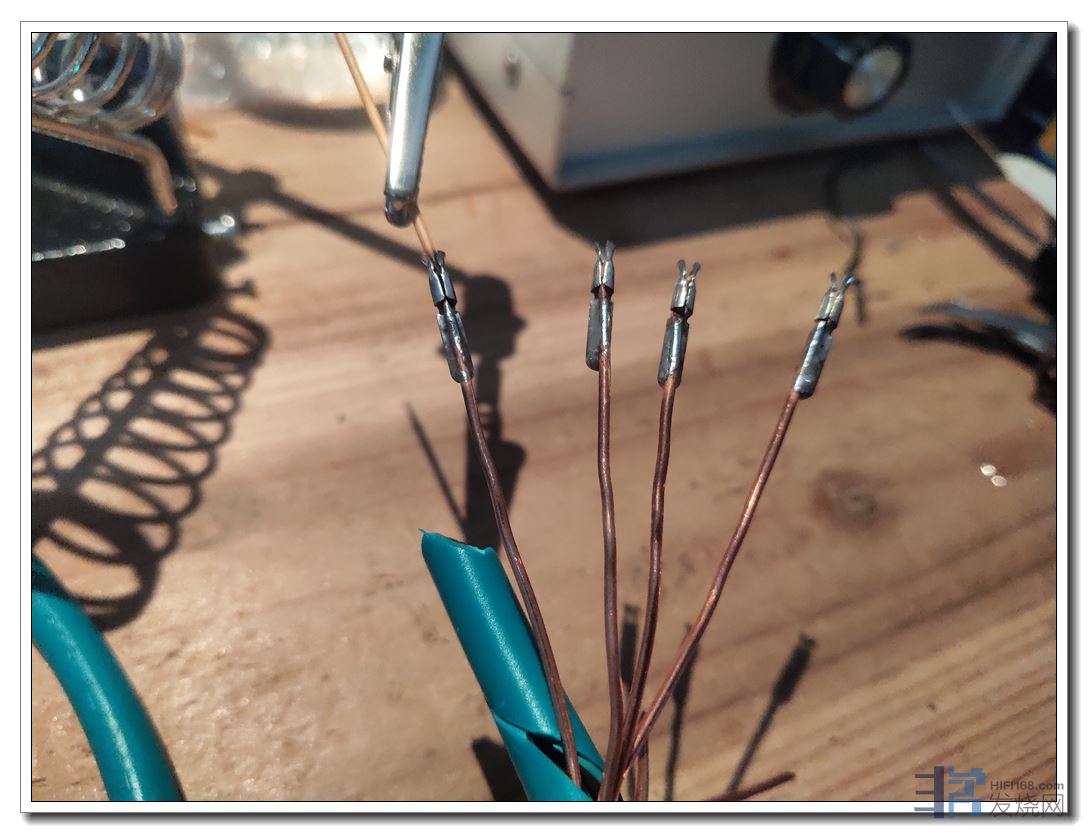

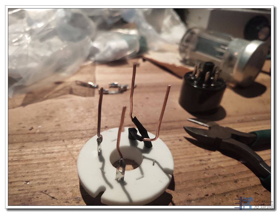

上传一些5Z9P转换座制作过程图文存档备查。也供大家参考、指正。
前后制作了两款,成品图上述楼层也发过了。第一款是在大8脚管座上直接用铜线加装接头,不需要使用5Z9P陶瓷管座(FU50通用)。
第二款则使用了大8脚管座+陶瓷管座。
先发第一款。
先焊接引脚金属簧片(夹片)。
这几个簧片是从之前6P12P管座上闲置引脚上拆下来的,用1平方单支粗铜线焊上。

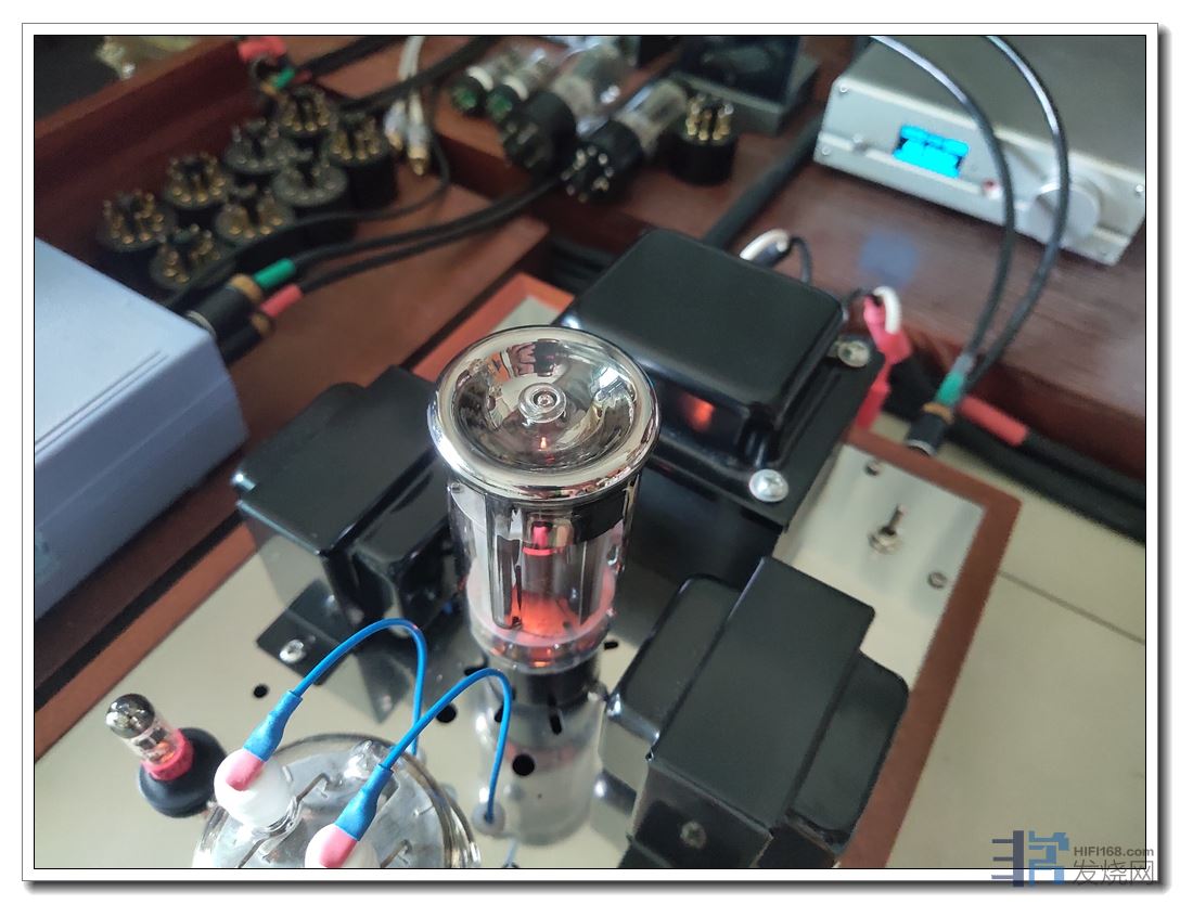

搞定。插上管子,整体性不错,毫无违和感。

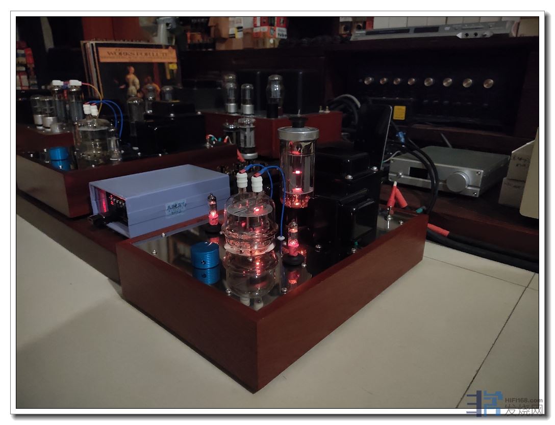

上机测试。

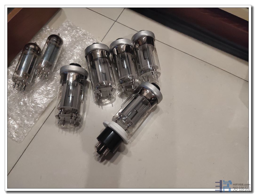

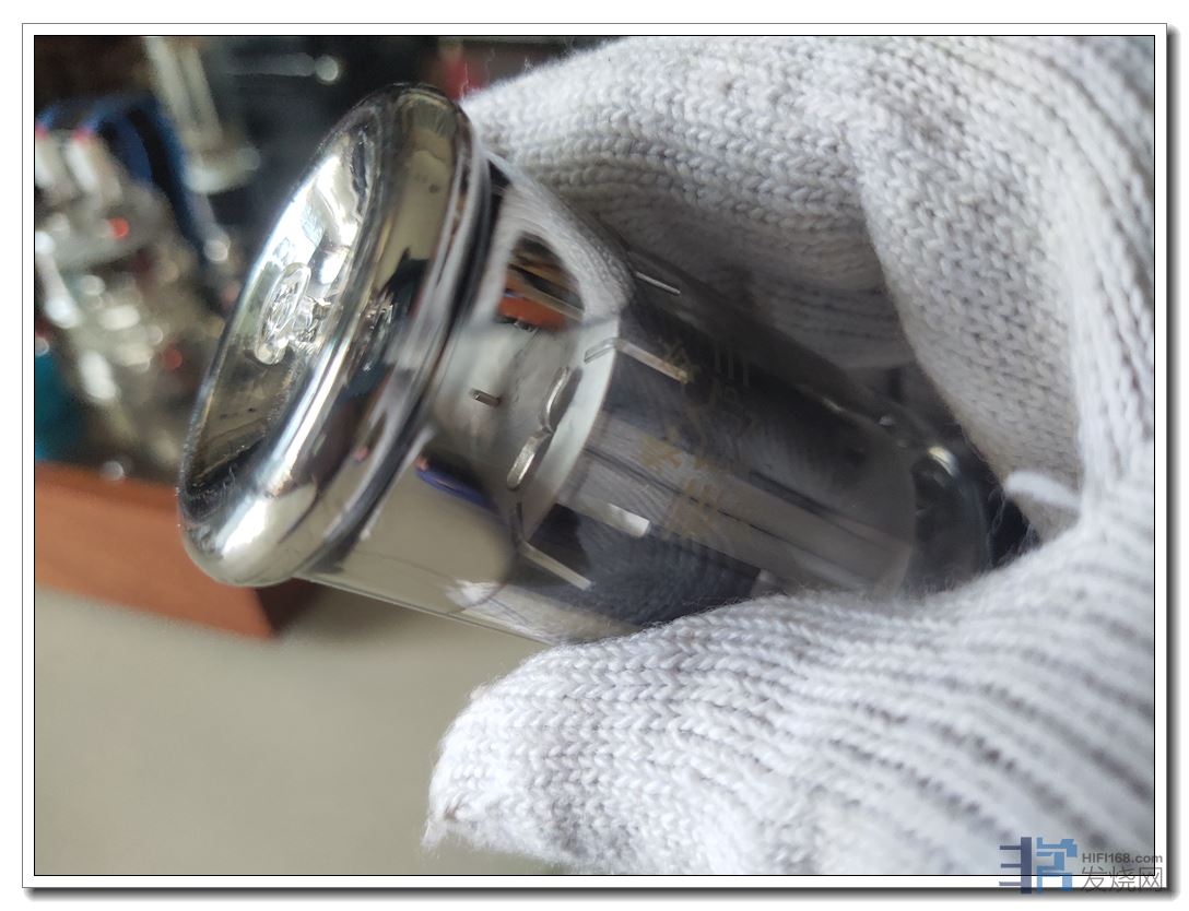

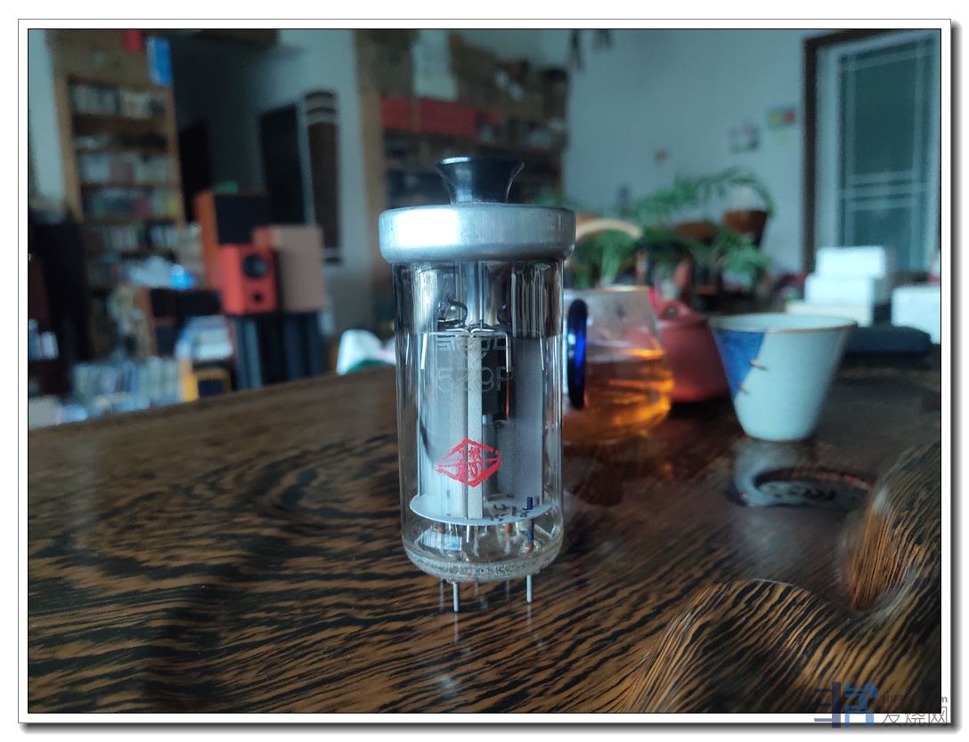

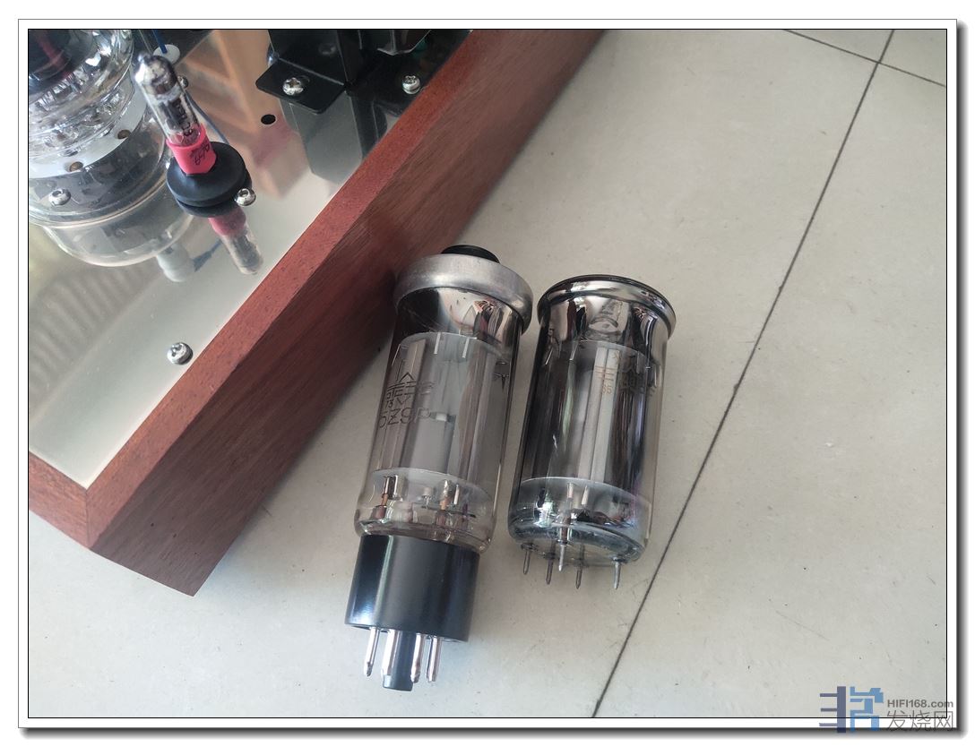

这管子做工、用料都挺好的,上手挺厚重的感觉。很壮硕。
再看看永光,插入及上机效果。
永光、北光我没拆金属罩,保持原汁原味:

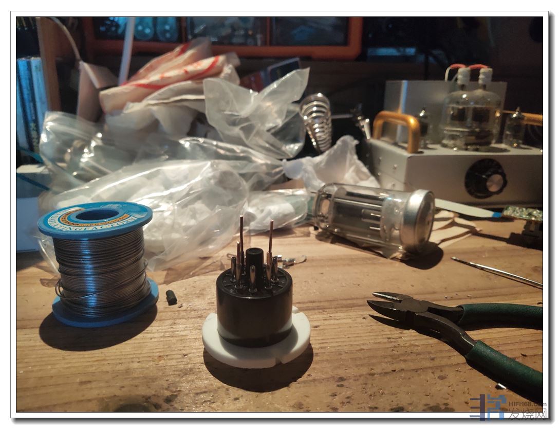

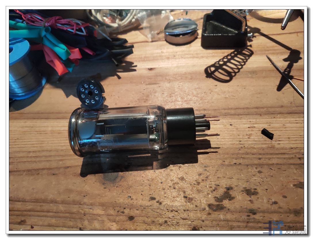

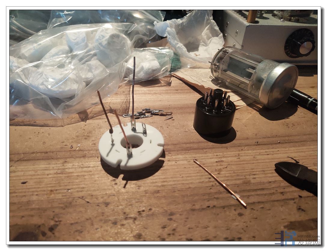

继续。

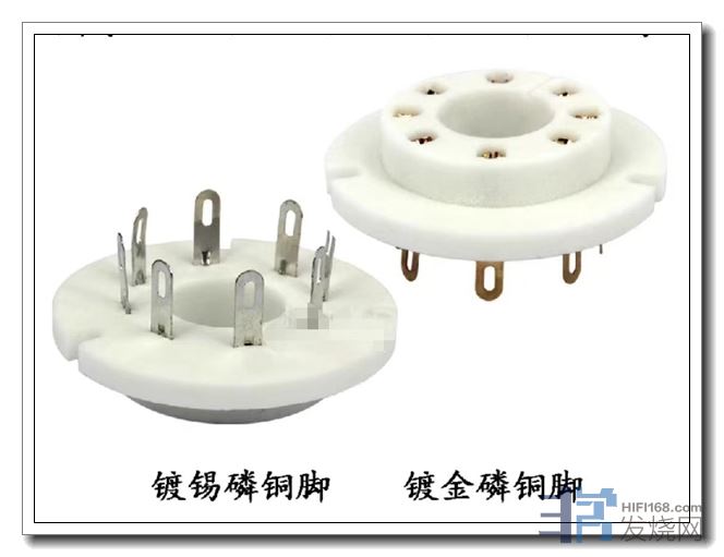

将带陶瓷管座的转换座也发上来。
引脚位置与FU50相同,直接使用FU50陶瓷管座:
FU50是不规则大8脚,因此陶瓷管座也是8个金属夹片;而5Z9P只只需用到4个引脚,能省出来4个金属夹片。
多余的4个金属夹片拔出来,这样就能给之前第一款制作转换座使用。
制作完毕。
第一款结构比较紧凑,节省空间。插上管子后,看着也比较和谐。也能拔插更换管子,但不能太频繁,否则铜线会下沉、移位。不过小钳子整理也容易。这款我专用于搭配固定的管子长期聆听音乐,拔插较少,也不影响。
第二款由于加了陶瓷管座,拔插方便、耐用。我专用用于测试、测试管子。不过陶瓷管座体积、直径较大,比较占地方。
两款各有所长吧。
