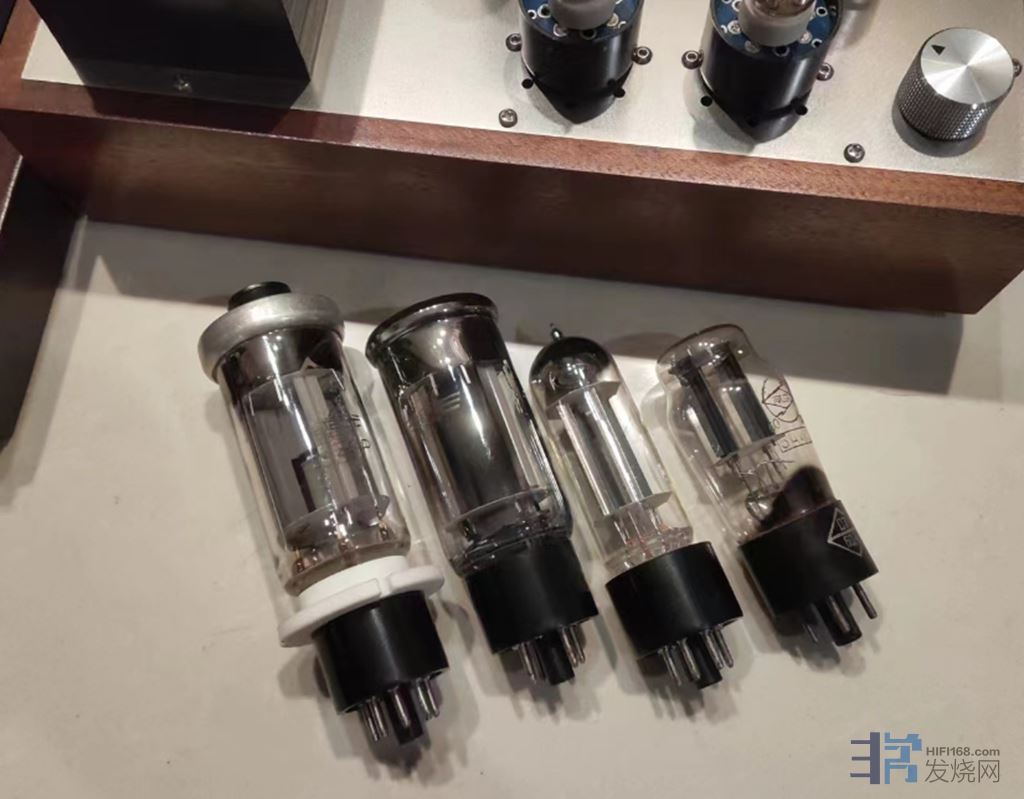

用用这两款整流管。
5Z9P、5Z10P。都是市场忽略甚至遗忘了的好管子。

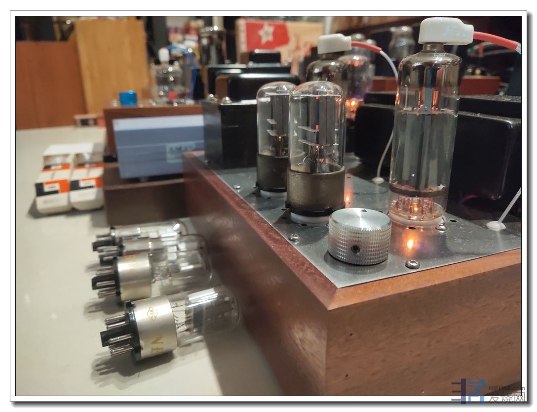

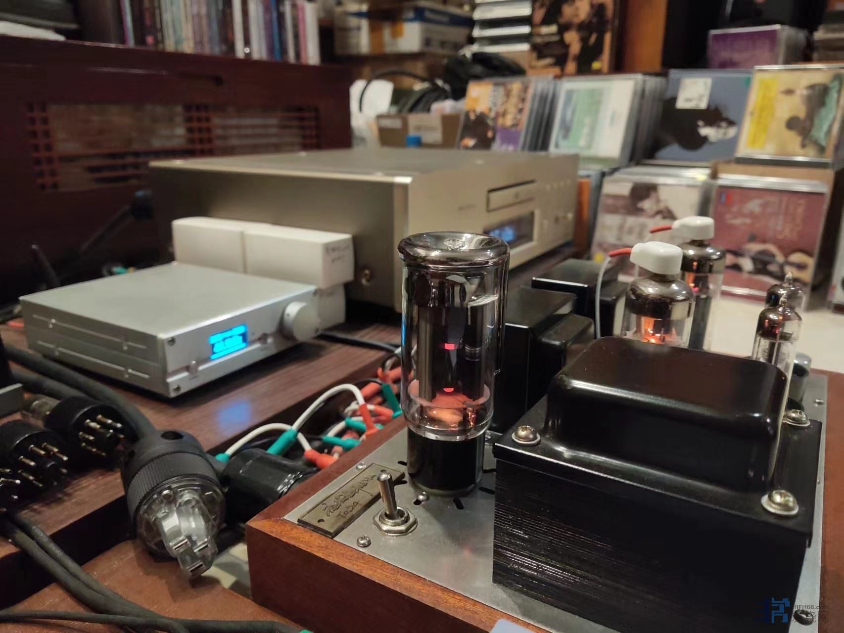

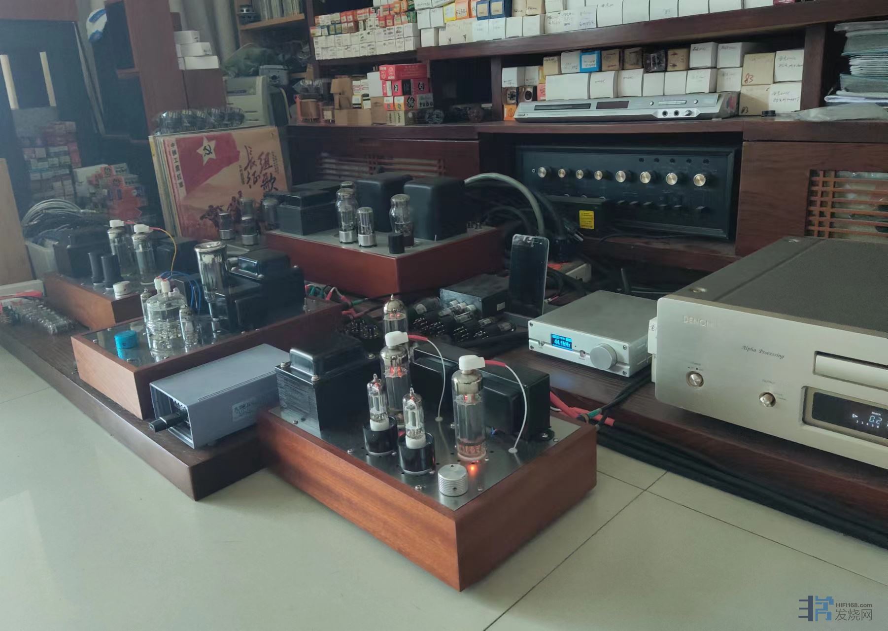

周末一些乐友、茶友来坐,聊起胆管,分别于FU32、6P12两台小单端上两对比了几款6U8(国产型号为6F2)。
其中两位本身是乐手,一位是演奏钢琴、作曲的,一位是吉他教师。虽然都熟悉乐器乐理,但之前我没有向他们刻意演示过胆管的区别,基本都是随手插上一套就安心聆听。这次来访碰巧我在制作转换座,聊起相关事项,都表示比较好奇不同胆管的区别。
6U8是一款三-五极管复合管,使用的是其中的三极管部分,U值40。
手头备有十来几款,欧美的之前已经对比过,这次选取了上海、日立、东芝三款,听听日本的同型管子声音表现。
清晰度及细节方面,上海6F2表现最突出。声音通透、明亮,速度、力度、音场和线条都可以,整体风格中性、平衡,属于相对现代一点的声音,没有追求所谓的厚暖胆味。
日立6GH8线条、音场、清晰度比上海略有妥协,但声音饱满度与弹性较好,整体的乐感不错。
东芝6U8则是最为柔顺的,音响圈里这就是所谓“胆味”最足。但线条、速度、细节等,都略显软绵。不过这种听感有一些烧友很喜欢,认为厚暖耐听,胆味浓郁。
在座几位乐友的喜好也出现了差异--我和两位乐器老师更喜欢上海--中性平衡,适用的音乐类型相对宽广些;而其余两位烧友则是够喜欢东芝,觉得有胆味,厚暖耐听,讨好耳朵。
而日立反而坐收渔利,大家都觉得比较中庸饱满,都喜欢。
6U8及其同型管,三极管部分U值只有40(五极管作三极管接法大概36),属于中U水平。在这两款小单端中,相对而言更适合用于FU32-功率管标准接法、负压20~25V左右,对推动的要求相对低些。
6P12我用的是三极管接法,负压约40V,对对推动有一定要求,实践中U值70~100会有更好表现。6U8在这里听听小编制,小弦乐,是可以的。编制及动态大的,就显得勉强了。

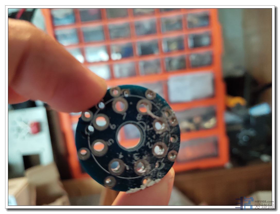

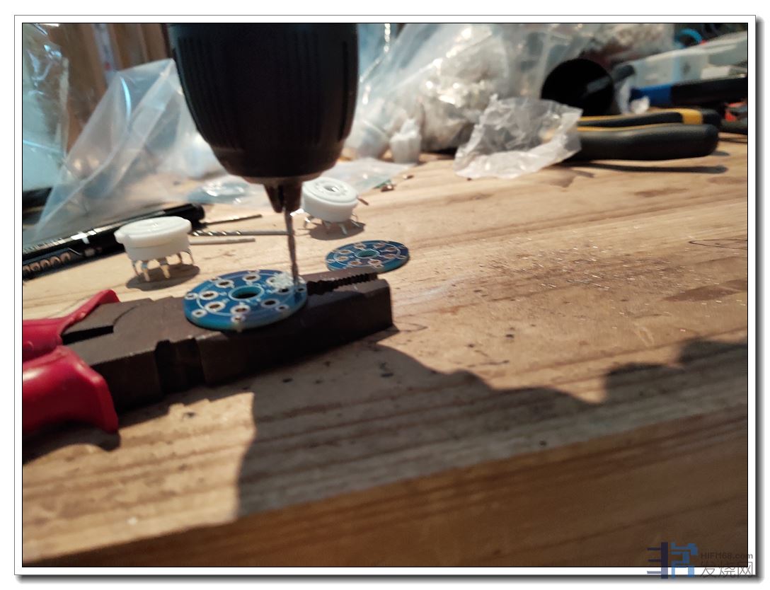

顺便也对比两款不同焊接及封装工艺转换座的区别。
两款转换座,一款是pcb铜铂走线+封胶的,一款是手工搭棚不封胶的。
上面这款是用手电钻在一块大8脚PCB上改造的。
钻成合适的小9脚安装孔,再搭棚、接线、焊接到大8脚管座上。好处是一块PCB支架能适应不同的管子,手电孔按引脚定义钻孔就好了。
缺点是工作量比较大,比较耗费时间和精力。

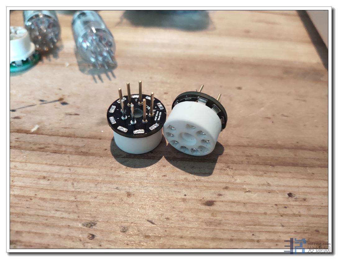

之后琢磨了下,设计了这种:
针对不同的管子型号设计成PCB,具体制作时,就能省些功夫了。
缺点么,一是定制PCB要花钱,二是每一款管子,都要重新设计PCB的走线布局。
pcb铜铂走线+封胶的,在使用声音偏活跃的镀金插座与管脚情况下,声音仍然有点木讷,稍显呆板。线条感、音色泛音细节这些都是有点暗淡模糊的。
手工搭棚不封胶的就没有这些问题了,整体声音活跃、线条清晰,音色、泛音和细节都比较好。并且它还只是使用声音中性的镀锡插座,本身并没有像镀金那样突出活跃度。
代价就是手工搭棚的手工成本高、制作难度大。这也是现在很多厂商制作胆机的时候更愿意采用PCB电路板的原因。
各有所长吧,制作哪款现在看心情。
不过胆机制作上,我是坚持使用搭棚工艺的。体现在声音的差异上,这点功夫,不能省。

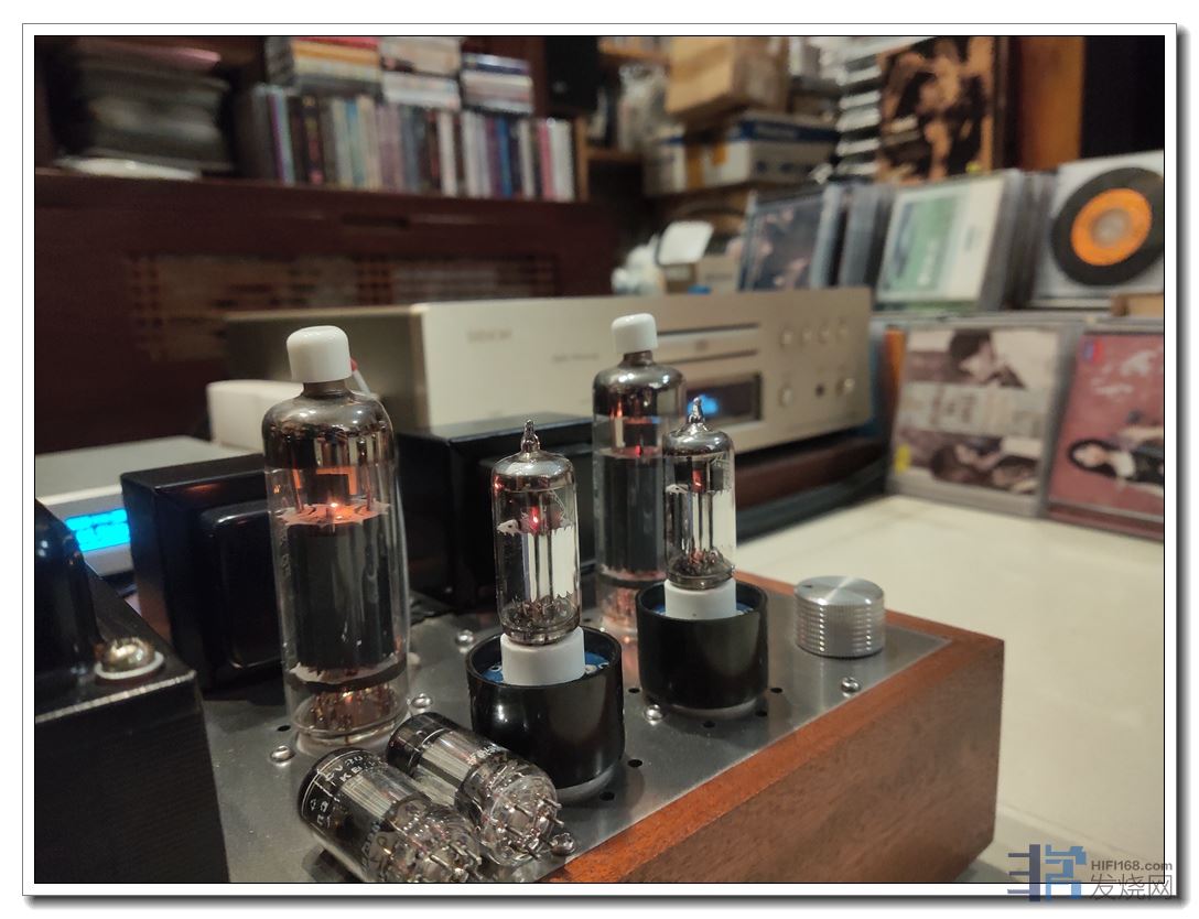

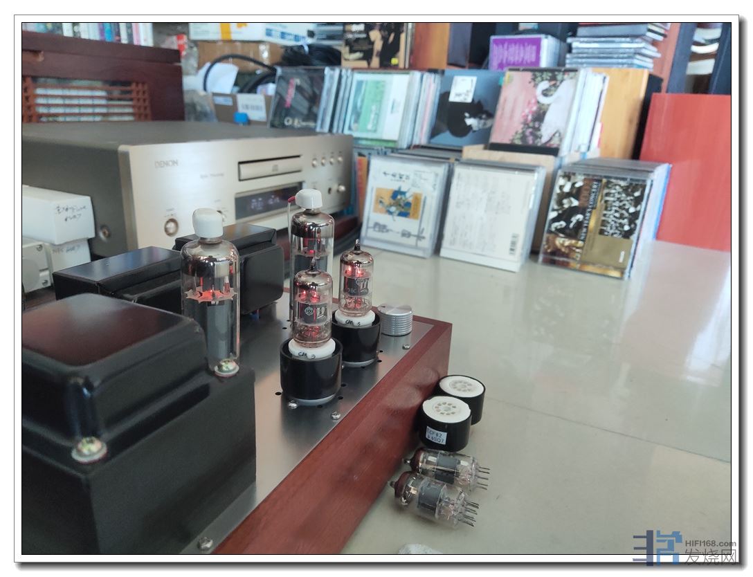

新春期间淘了几只结构比较少见EF91。主要看中其声音表现比较好。
假期结束后回来,刚好到货:
原因是年前无意发现的一款德律风根牌子的EF91(上图中右边两只),结构及材料与手头的十来款同型管子明显不同。但德律风根本身没有生产过这个结构和材料的管子,底部也没有德根特有的菱形标志;并且这十几年来市面上也很少见。好奇其声音表现,拿了回来聆听对比。
传两张当时试听的图片:
年前进行了足够的煲练及聆听,并与手头另外几款进行了对比,声音表现亦独具特色。
对比之下,这款德根标志的EF91推动力更强,增益上感觉比其他同型号管子更高一些,出来的声压也明显大一些。而声音风格上,也显得更为饱满、大气,细节更为丰富、线条更清晰,整个场面都更大一些。
总体表现较为出色,就留意着了。

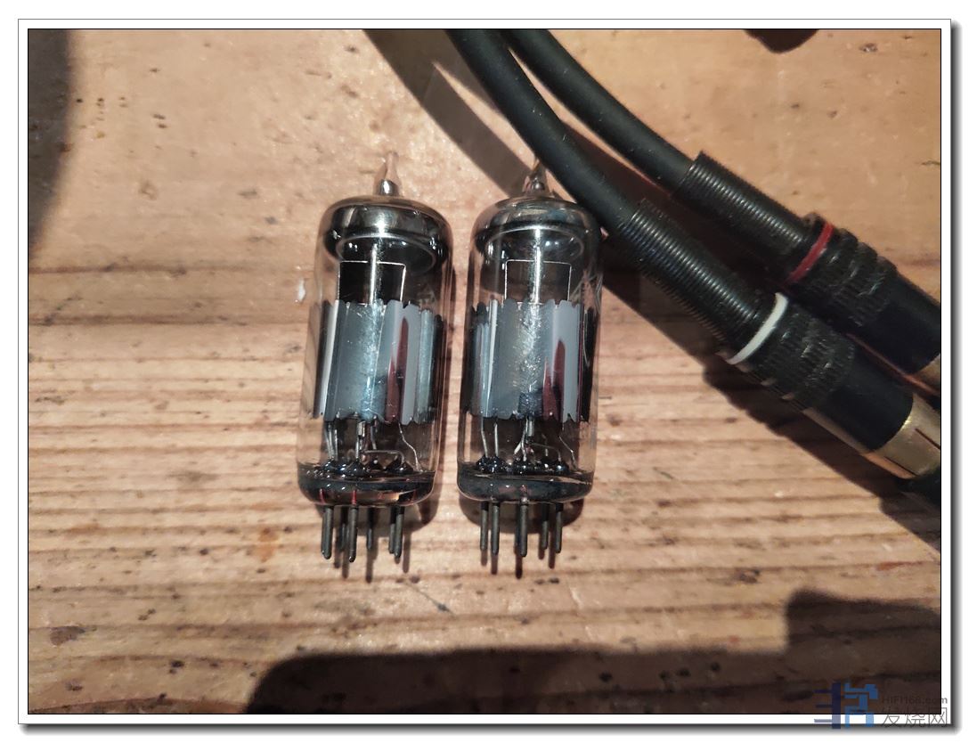

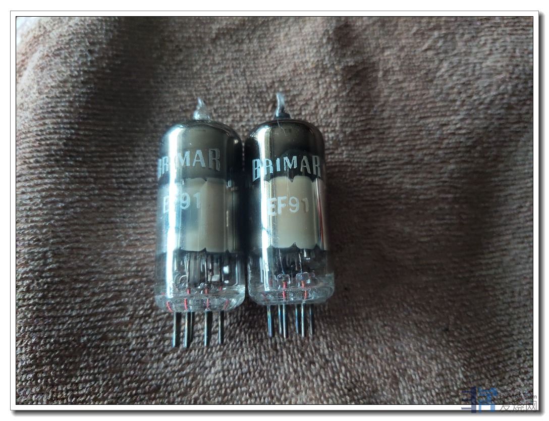

新春期间再找到两只,其中一只结构、材料完全相同但没标牌子(只标了英国军用编号);另一只结构非常接近,只有少量细节不同,标注的是英国GEC工厂生产(下图并排4只中左边两只)。
前天翻出手头的同型管子,又翻出两只结构与GEC基本一致,是英国宝马牌(BRIMAR)。
拍几张细节图:
基本可以确定德律风根这款EF91,大概率是英国GEC或宝马厂代工生产。
然后可能是定制、批次的原因而内部细节上略有区别(比如屏极的材料结构有些区别)。相应的,声音也有所区别。具体而言,宝马更集中于中频,而线条及延伸不太强调;而德根标志的,音场、线条更为宽广清晰些,细节及两端延伸更好些。GEC的声音表现则介于两者之间。
