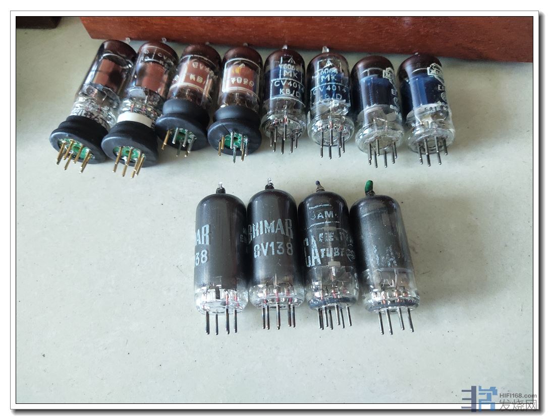

既然说到声音区别,就讲几句各自的特点吧。
注:这十几款EF91,均作三极管接法使用。
总体而言,这几款管子中,宝马型号为EF91那款银屏版本的比较偏中频,声音比较厚些。但整个声音的线条感、清晰度相对模糊些。高频也比较暗些。
估计这也就是音响圈所讲的所谓的“英国声”。有一些烧友,也喜欢这样的声音风格。

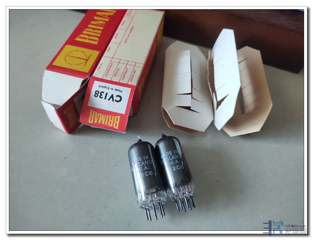

RCA灰屏型号为6AM6(EF91同型管,只是不同国家或地域命名规则不同,包括本项目上镜的CV138、2000、4002、4014及其他型号也一样同型管)。
6AM6声音比较比较清晰,偏速度及线条感多一些,音响性是不错的。但乐感略有欠缺。
宝马那款灰屏型号为CV138的,经研究、对比,无论结构还是声音,均与RCA灰屏基本一致,估计是RCA代工的。
声音风格也是偏清晰、速度,音响性不错,乐感略有妥协。

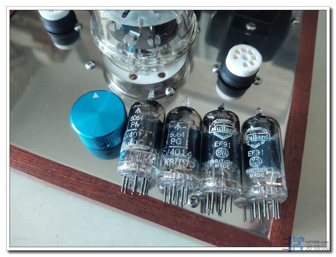

大盾两款蓝屏,声音比较饱满,真实度、平衡度比较好,乐感也不错。
相对之下,圆环的比方环内敛些,低频的量感突出些;方环则为EF91的军用版本,鸡爪标,型号CV4014,线条感、高频清晰度及整个细节,稍丰富些。
两款声底基本一致,整个声音富有弹性,比较有活力,听感也都挺好的。

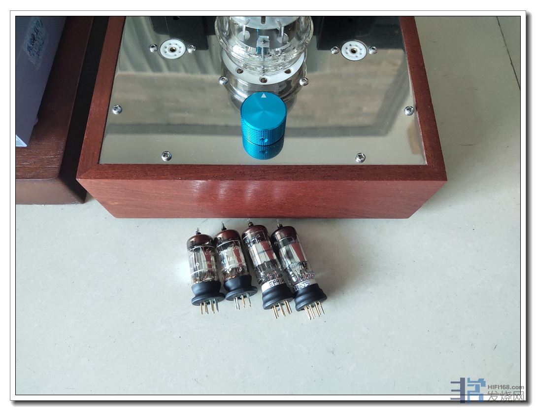

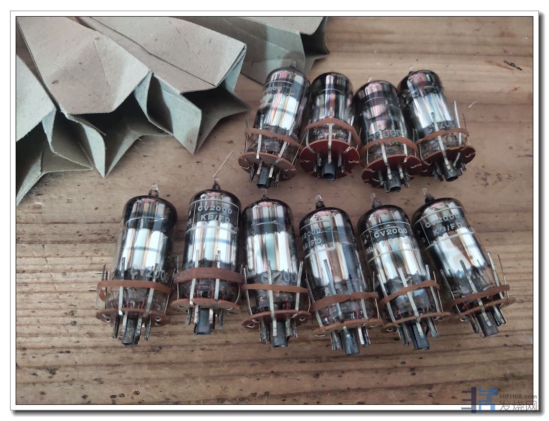

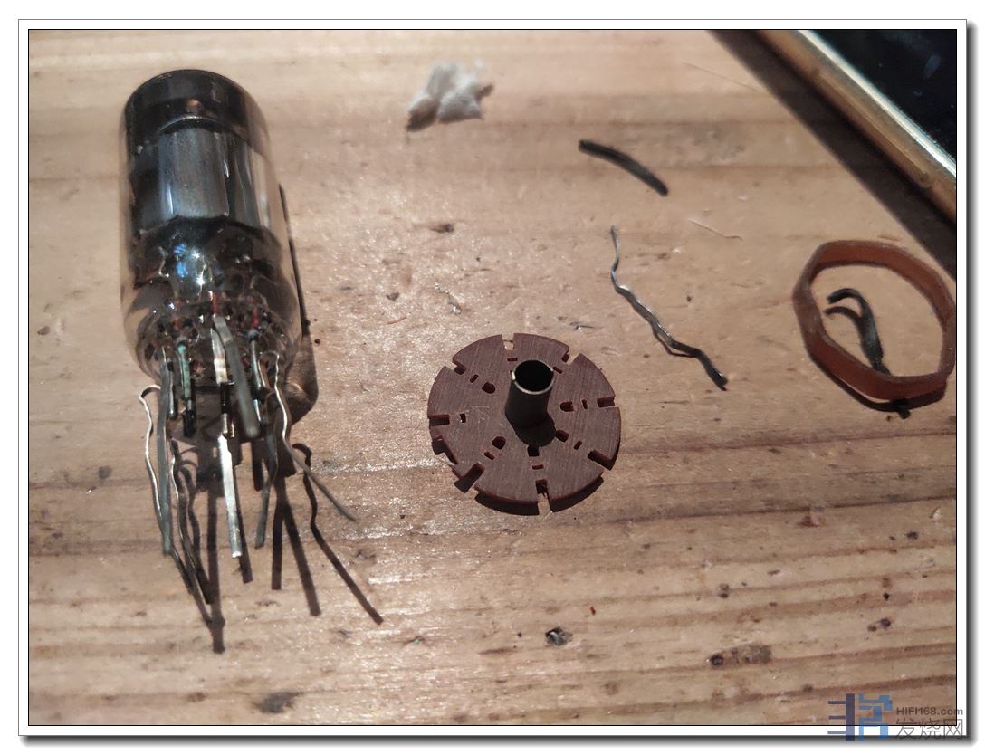

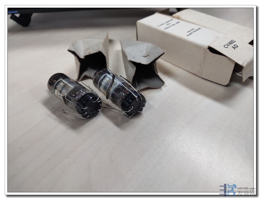

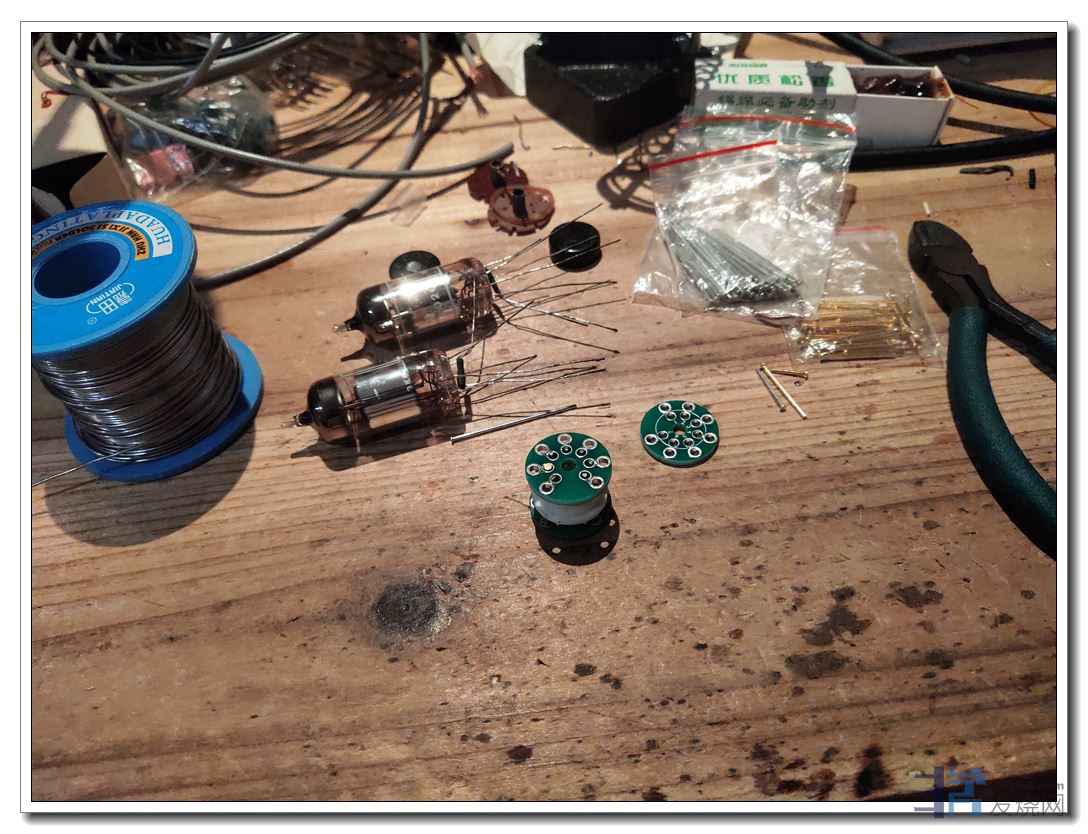

军用定制的两款CV4002、CV2000(看资料为宝马代工),因都是特殊用途,引脚均与常规管子不同;结构亦有差异。
其中4002为软脚引线,2000则于硬脚上加焊了不锈钢条及PCB底座。均需进行处理、制作转换座使用。尤其后者,更难处理一些。
声音上,CV2000与蓝屏大盾方环接近,高频细节比大盾略多一点点,显得稍微清晰一些;整体声音中性、真实,平衡度不度,比较全面。
CV4002则比较偏向清晰度,线条感很好,但声音相对稍偏音响性一些。不过总体平衡度也不错。
在三极管接法之下,CV2000与蓝屏大盾方环的声音表现,也是这十来几款之中最为接近纯三极管声音的。
几款有代表性的EF91及声音特点先讲到这里(注:均为三极管接法),有空再补充下其他品牌的同型管子。
