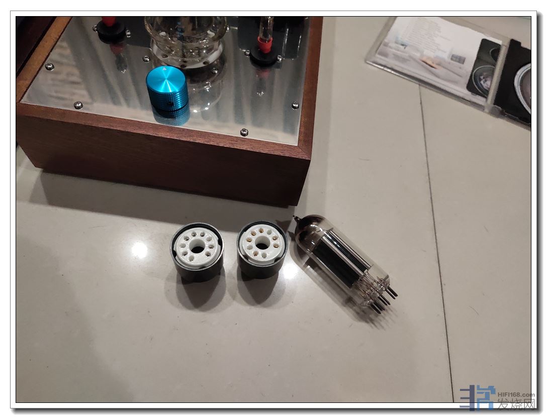

fallingforyou 发表于 2023/9/21 17:53:04

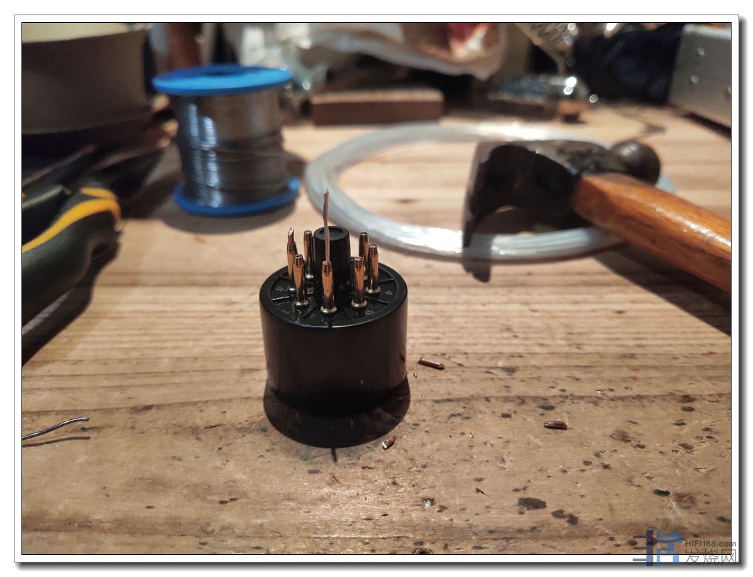

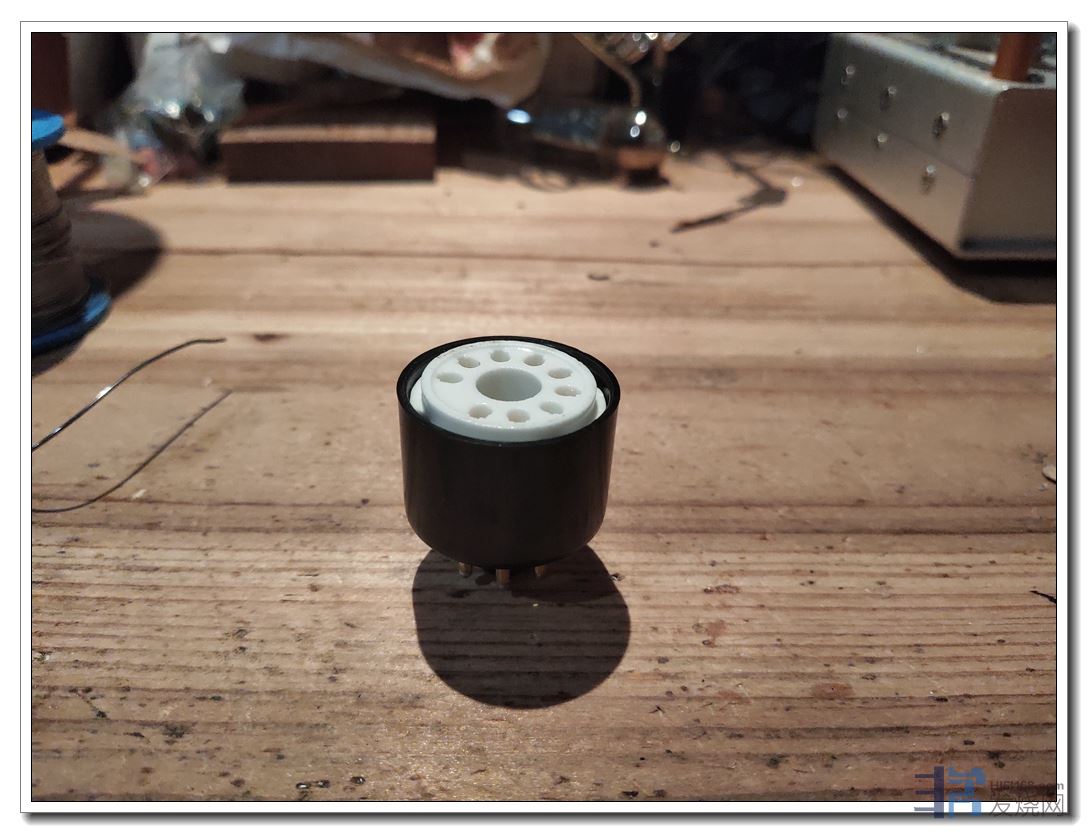

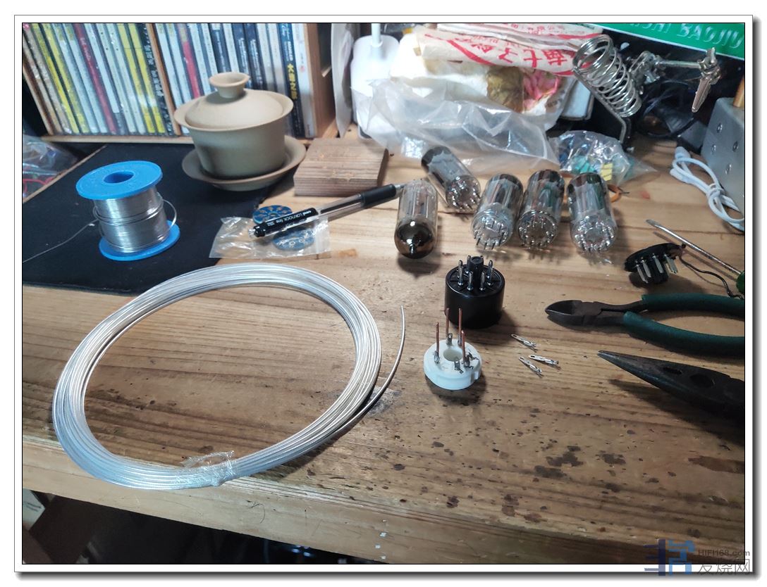

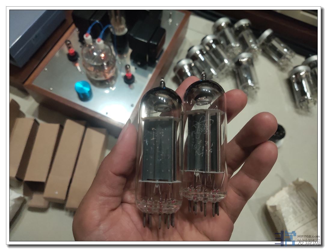

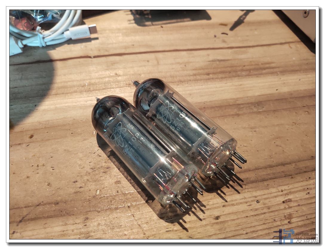

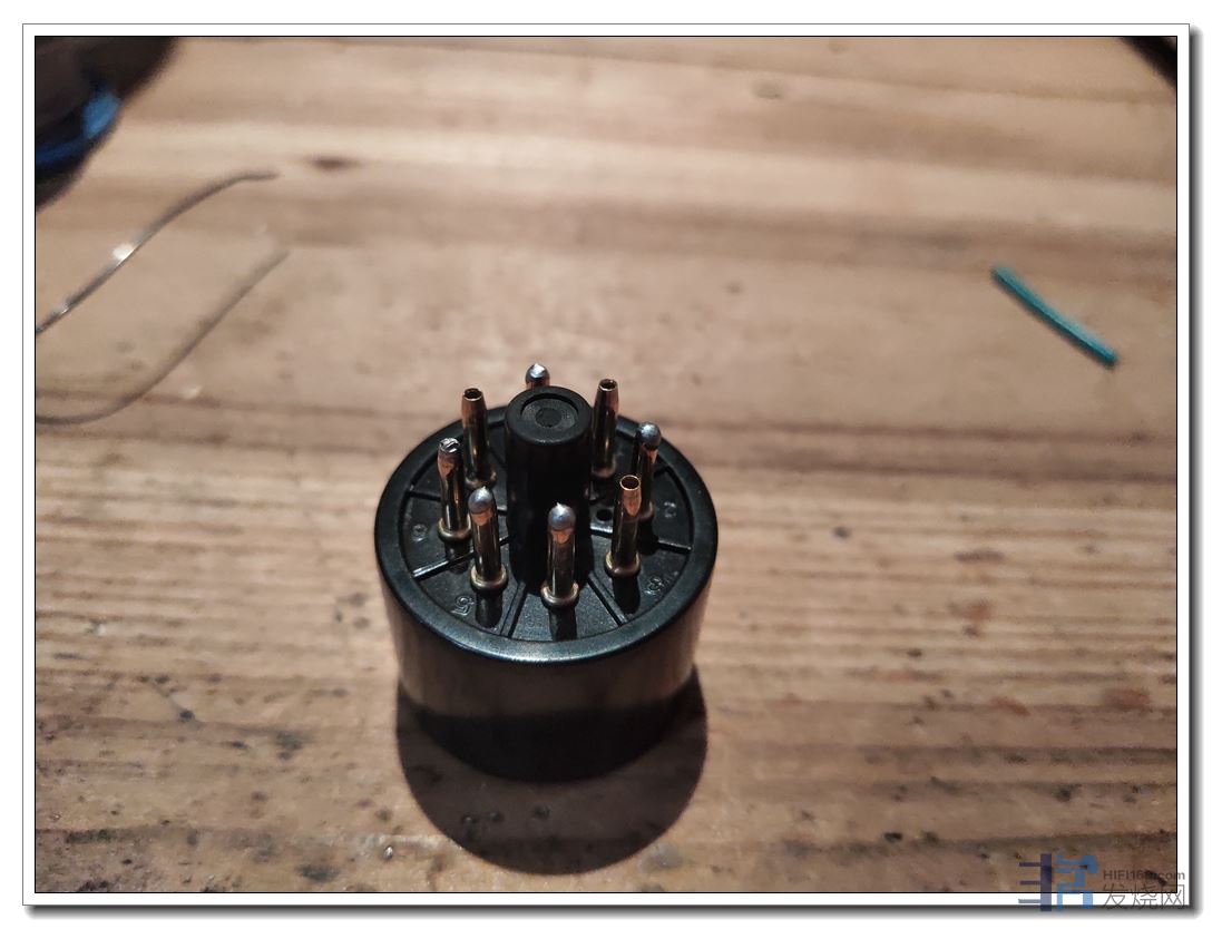

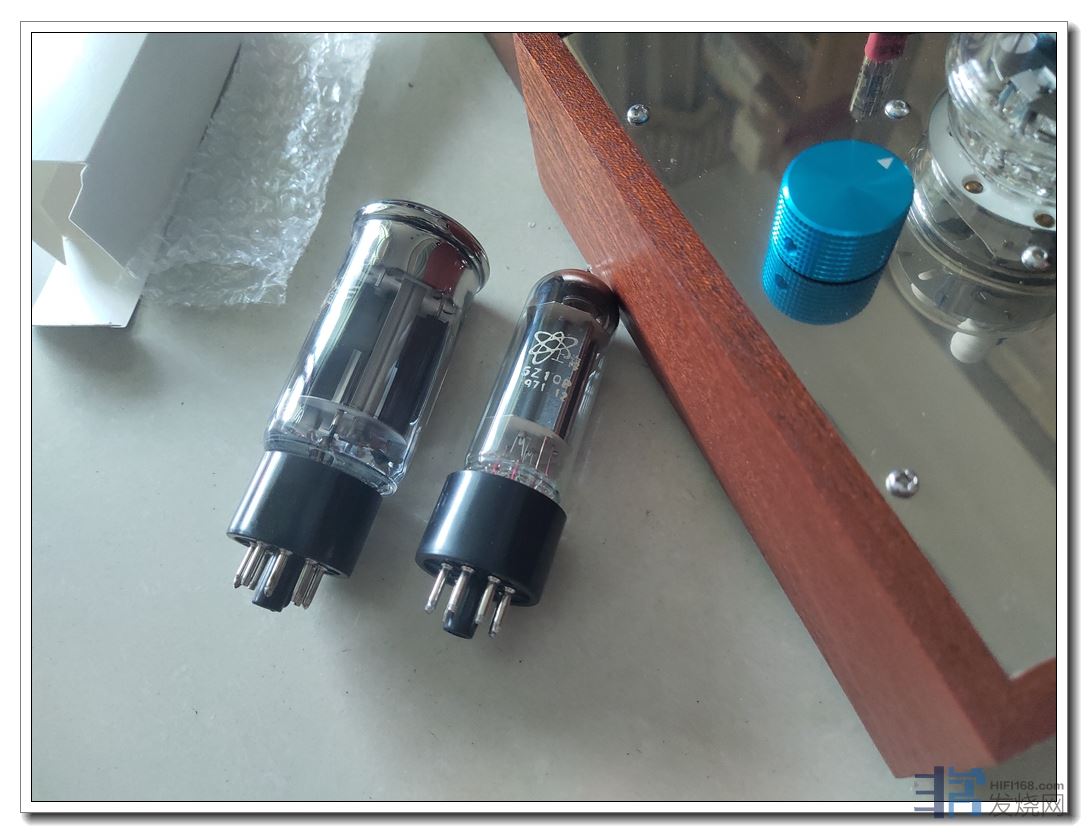

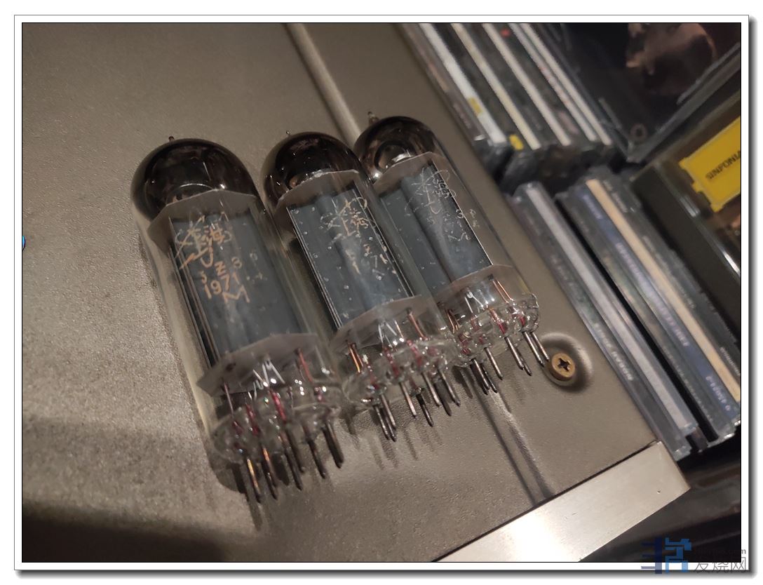

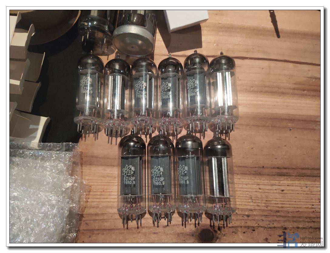

上次提到上海5Z3P/5Z10P。
虽然是两个型号,但其实完全相同,只是早期(70年代初)使用的型号是5Z3P,后期(80年代前后)可能不想与常规大8脚5Z3P混淆,改为5Z10P。
这款管子比较特殊的地方是大9脚,类似6P12P、6P32P;而屏压、整流参数则基本与常规大8脚5Z3P相同。除此之外,相对于大8脚5Z3P,还有几处区别,或者说优点:
1、灯丝是旁热式,因此对于后面受电胆管可起到缓冲作用。2、内阻更低,整流之后压降更小、效率(输出电压)更高。3、灯丝电压2A,比大8脚5Z3P(3A)更低。
综合而言,比常规5Z3P更为节省电源变压器成本及缓冲电路而来的整机成本。等等。
综合所述,这是一款非常有潜力的管子,吃得少却还跑得快。直接实现了“又想马儿吃得少,又想马儿跑得好”啊。怎么可能浪费?马上做了转换座用上了。

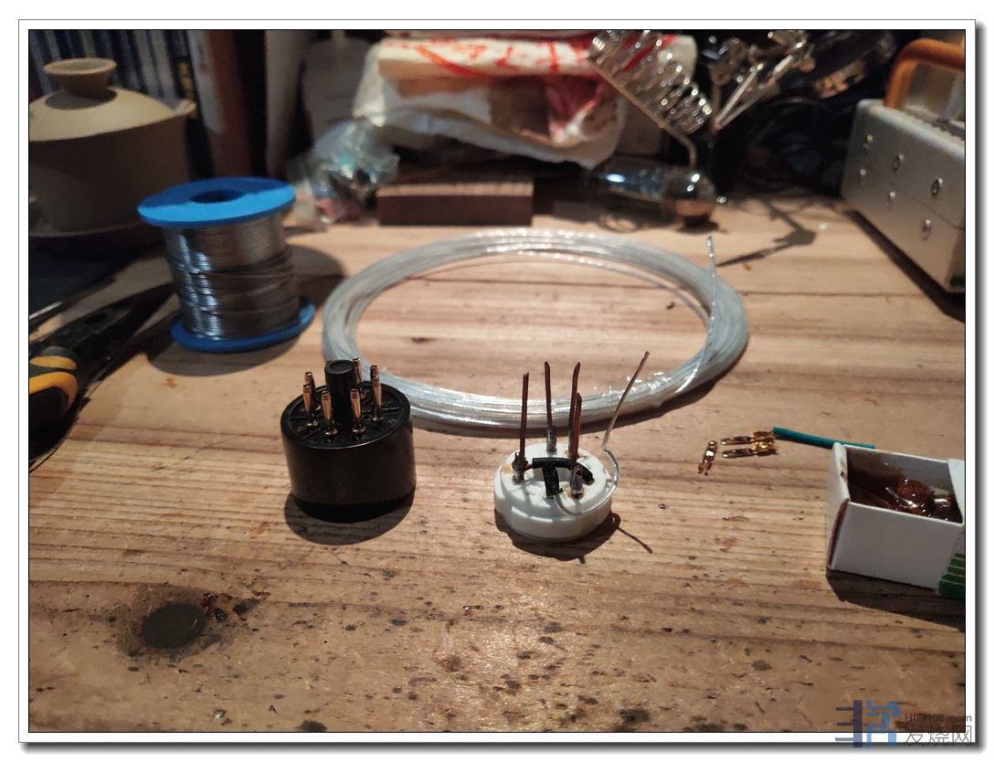

并且一下做了两款,镀金及镀锡引脚各一款,嘿嘿。

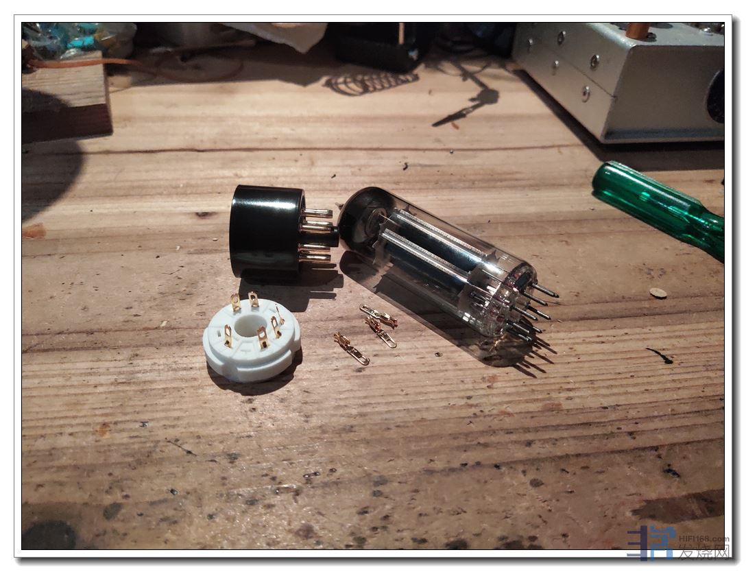

发几张制作过程图片存档,同时供大家消闲:
大9脚转大8脚,我用于代用5Z2P、3P、4P;我几款单端胆机的供电,刚好在线性区内。

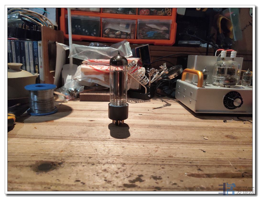

上机测试:
这款上海5Z10P,声音表现不错。清晰、快速、大气。大编制的线条、音场还原都可以。整个声音非常精神。
一款被忽略乃至遗忘了的冷门好管子。
事实上我用过的几款不同型号上海厂的管子,表现都不错的。

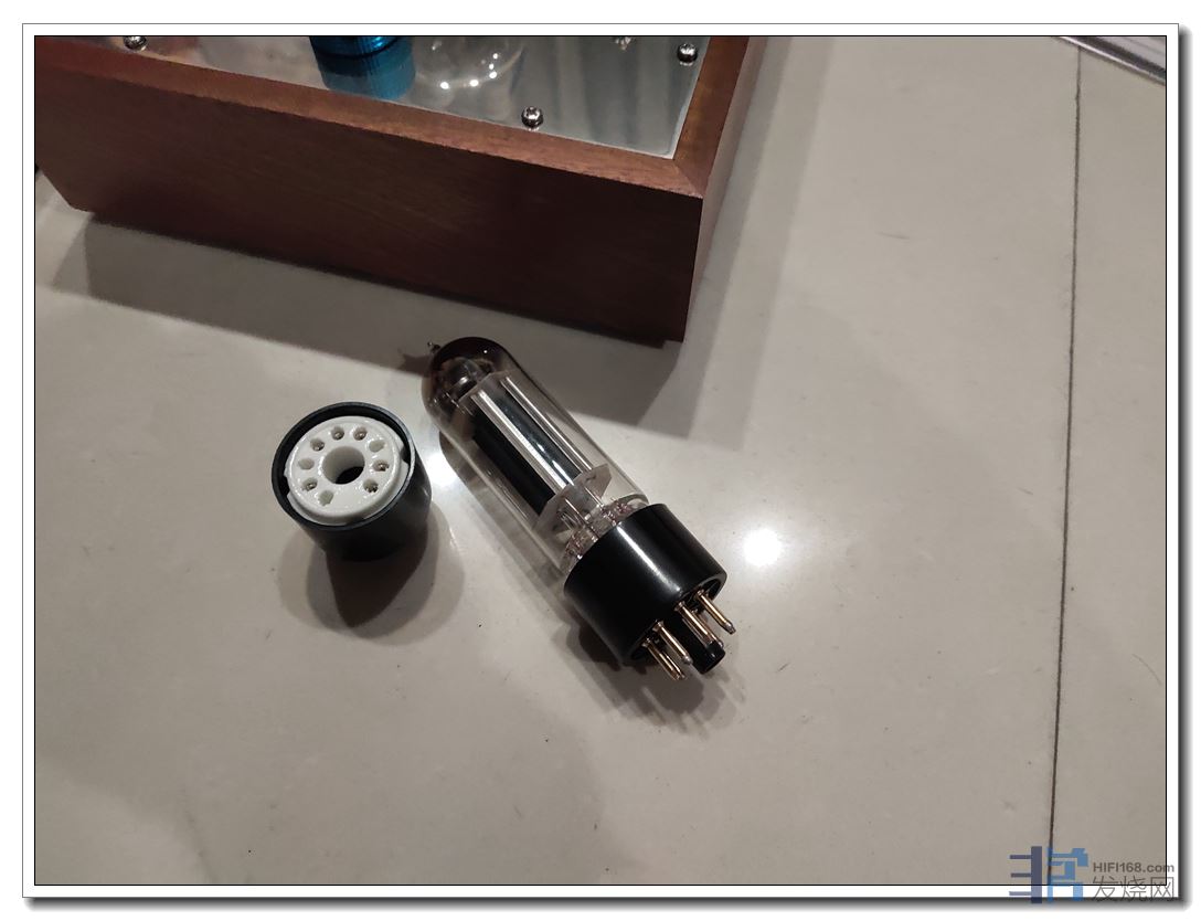

上述是镀金引脚管座,还做了一款镀锡的。
引脚材料不同,声音也略有区别:镀金引脚的声音更活跃些,高频更突出些,略显得华丽些;镀锡的则比较平衡,略为内敛些,不会突出某个频段。
简单发两张镀锡转换座图片,制作过程相同,略去:
两款转换座各有特色,能感受不同的音色,起到细微的调音作用,挺有乐趣的。
我的不少胆管的转换座,还有一些线材的插头,都使用了不同材料的进行这个声音风格的微调。镀金、镀铑、镀锡、镀银,及紫铜原色等等,出来的声音各有特色,乐趣无限也。。。
先到此,请用茶:

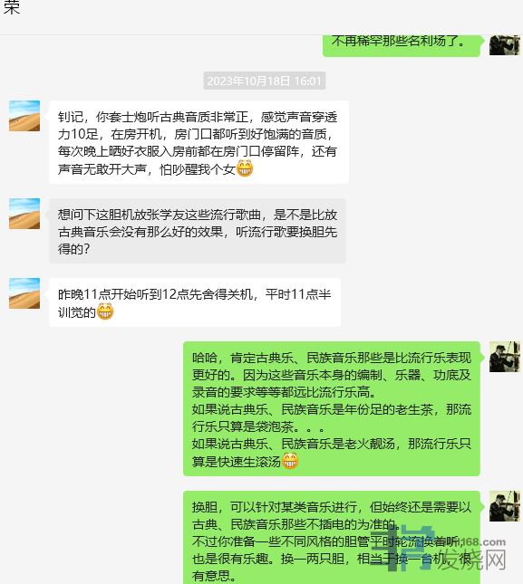

昨天老烧友阿荣来访。
主要任务是搬FU32小单端回去,顺便冲过期茶、听听旧唱片......
与阿荣认识二十多年了,他是我参加工作后认识的第一批人。
除了是老烧友,阿荣还是老机友(从西门子6688那会一起玩过来的)、老乐友(喜欢音乐学过一段时间吉他)、老茶友(喜欢各种靓茶,尤其过期老茶)、老车友(约二十年前就和我一起开摩托跨省自驾旅行),可以说,很大程度见证了我们摩托车、土炮音响器材及茶艺的成长历程。

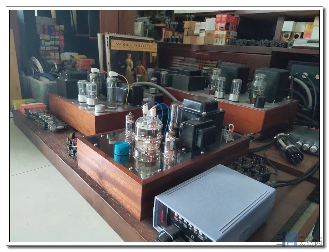

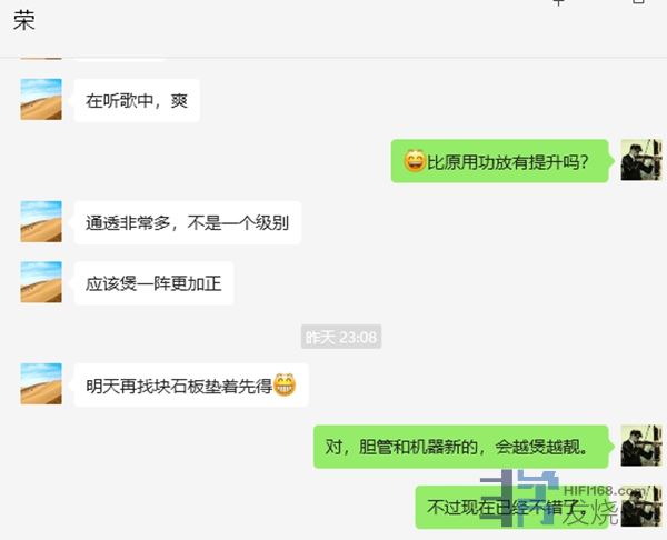

多番对比,阿荣选中的是这款木框版本的FU32小单端。红影木原木,选了一个木纹漂亮、质感较好的给他制作。
之前他已经先后入手了我们4寸全频、解码器、线材等,搭配原有的石机使用。至昨天,终于入手这款小单端胆机。至此,阿荣正式勇跳胆坑。
昨晚他反馈了初步聆听报告,并针对他之前弹琴经历着重提到了吉他及钢琴表现。截图大家分享下:
FU32小单端是去年才开发出来的,阿荣是FU32方案第三位用户。不过若按预订时间,他是第四位,但由于前述墨尔本朋友过年前后才能回来取机,近水楼台,阿荣反而比他早一步到手,哈哈。
若按咱们3款小单端用户来算(前面提过的6P3P、6P12P),他则是第58位用户。若按音箱、解码等用户来算,估计排到八~九十位吧。由于只给聊得来的有缘朋友制作,不是商业化,也交待用户朋友们不要宣传,因此二十年来也才这么几十台。
说好听点算是手工艺人,说粗俗点就是土炮而已。综上,算是有共同爱好的朋友之间的小范围交流吧。
随缘。
其实对于不少烧友而言,其实这款FU32是够用的。即使在我大厅,搭配4寸~6.5寸全频,听一些中小编制的音乐,也是能安心聆听的。
去年开发、制作完成这款FU32后,近一年来我听得最多的反而就是它--虽然有功率更大些的6P3P、6P12P,但FU32已经够用,能安心听,就不急着换了。

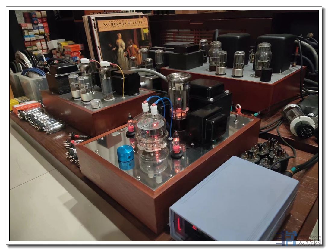

昨天阿荣搬走上面图片蹭那台后,我马上搬了右下角那台同款FU32回中间、继续聆听了;之前搬进影音室的那台新制作的6P12P,也重新搬出大厅:
昨天与阿荣边冲茶边聆听他这套组合,畅聊音响音乐,交流品茶心得,直到近晚餐才走。一个畅快的下午。
先到此,请茶。
