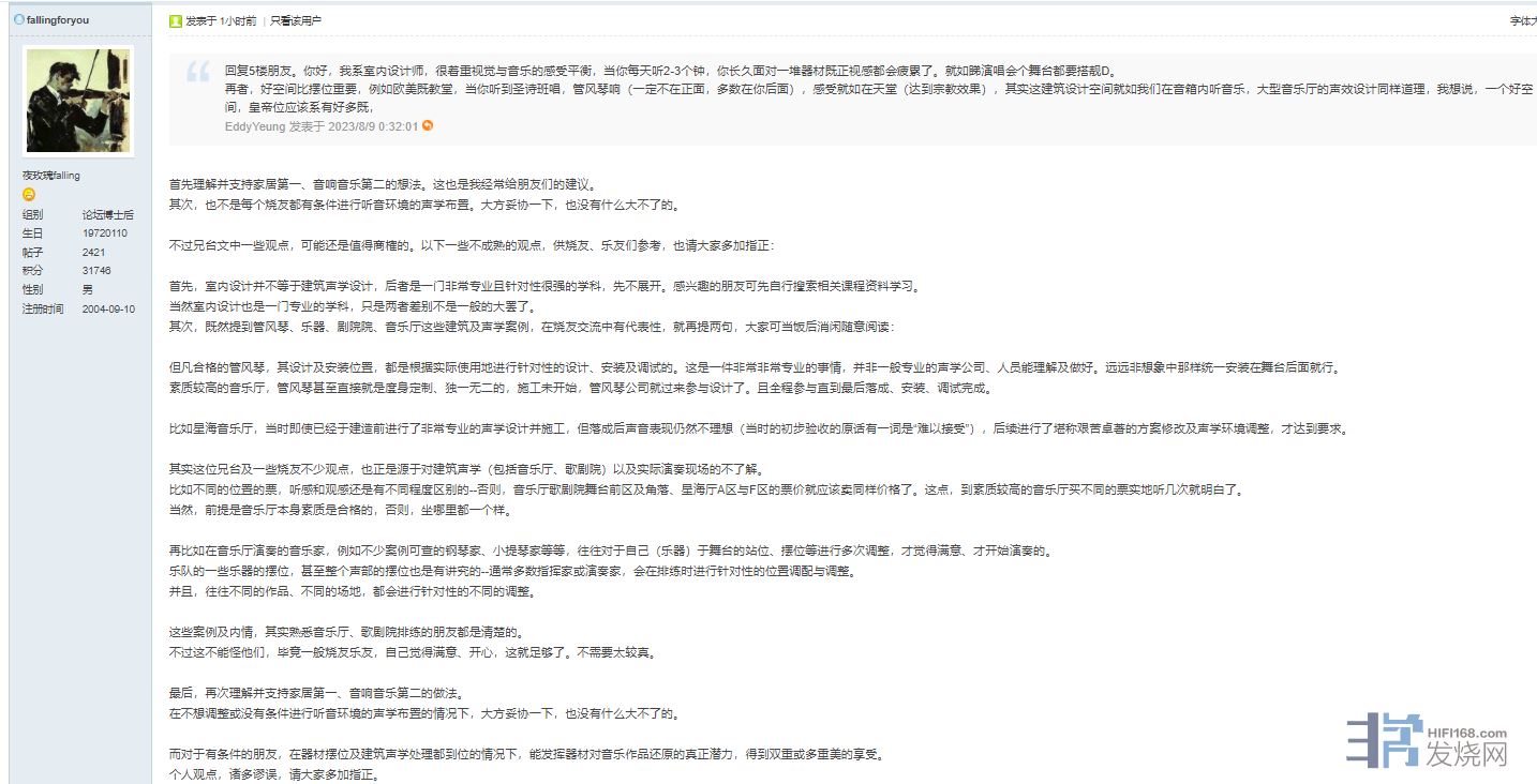

刚才我对一位坛友回复内容里,有涉及声学环境及音乐厅现场的一些比较有意思而行外人较少知晓的知识,有一定代表性,我截图放到这里存档备查。
诸多谬误,也请大家多加指正。

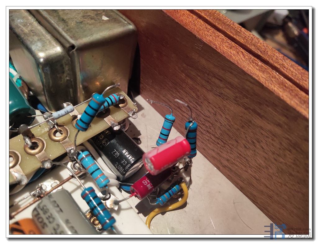

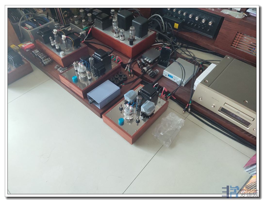

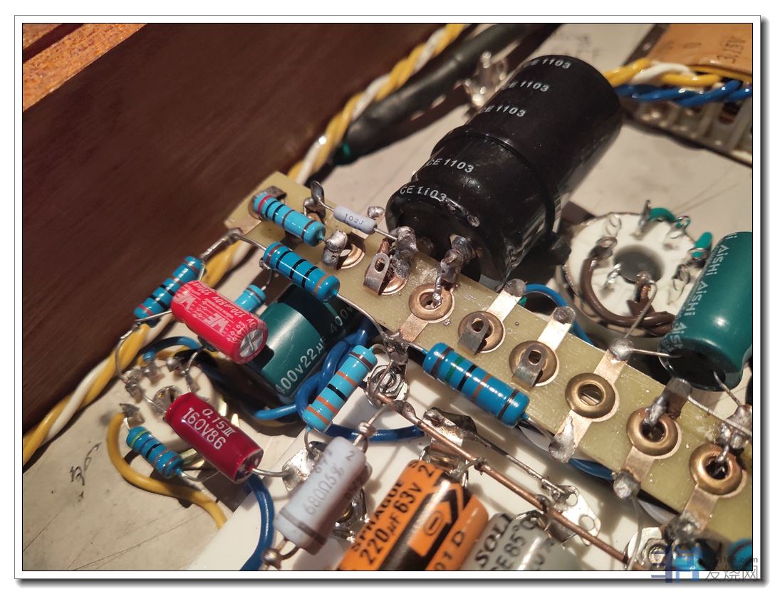

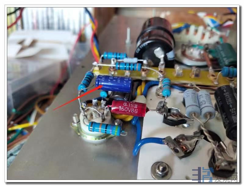

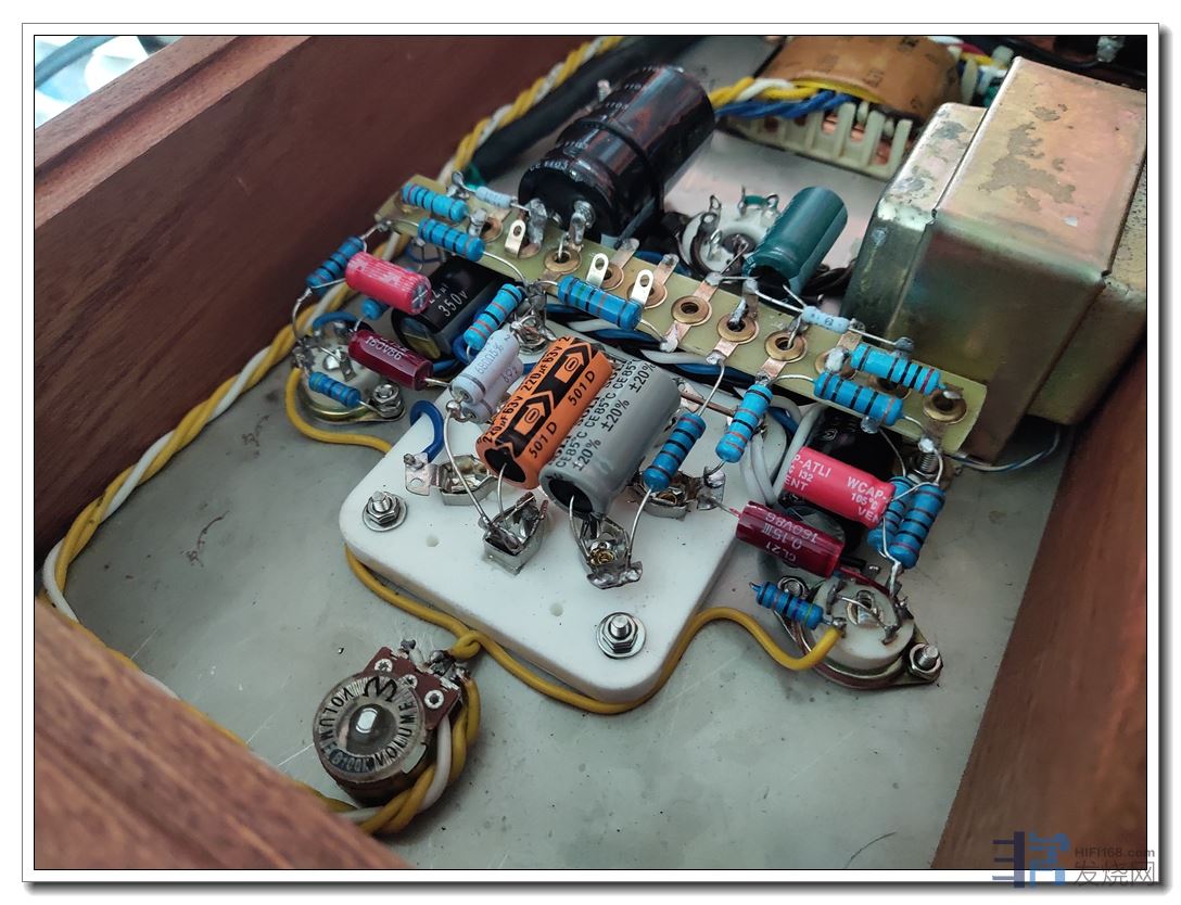

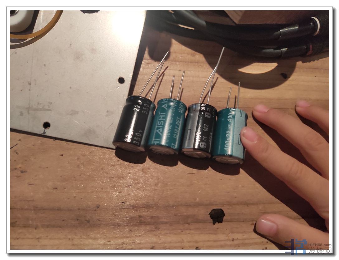

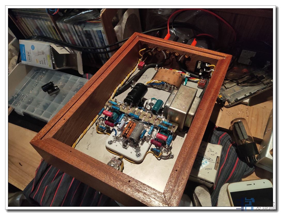

继续写一些调校环节。这次折腾的是纹波(底噪)。现在全交流灯丝供电,底噪在4mV左右。
4mV,对于前后级全交流灯丝供电方案而言,也是正常表现;搭配现代音箱其实是没有问题的了--目前我即使使用一款93dB的音箱,也要贴近音箱才能听到一点。
不过还是想再折腾下降低些,因可预留给以后某些灵敏度100dB左右的高素质古董大口径音箱使用(如果还找得到的话,哈哈)。
(143.80 K)
2023/8/16 17:34:45
这次比较大的改动有几处,其中电容的改动有两处:
一是前级屏极负载退耦电容换了体积更多的松下电容(原用艾华电容),但未上机对比过底噪的区别。
二是前级阴极旁路电容换了体积小一些的伍尔特(上图当中红色那款)。之前机器用的是化工电容。
这两处电容不排除底噪的控制比原来的两款差,后续的对比测试就比较苦逼--要逐一拆下精心焊接后的这两处共4只电容,换回之前的方案测试、对比。
(67.01 K)
2023/8/16 17:34:45

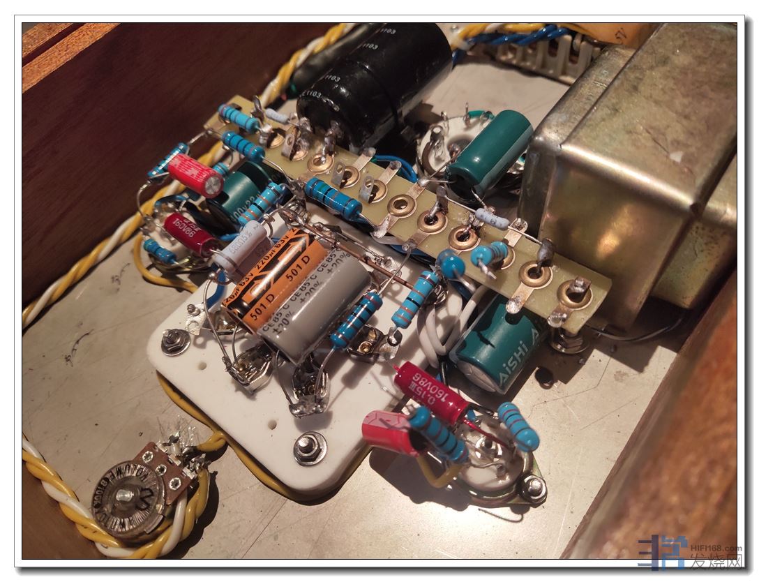

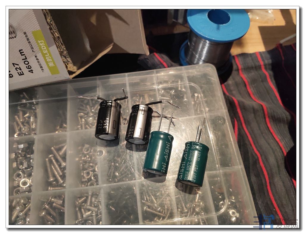

降低纹波方法有多种。比如阴极旁路电容。因为这是首次使用这个品牌。
上图当中蓝色的前级阴极电容,就是之前机器制作方案用的化工电容。但感觉这里不太可能出问题。而更换其他电容,提升估计也不大。
再就是下图当中,同样首次使用这款退耦电容:
黑色的两只,是本次采用的松下退耦电容,也是简要首要怀疑对象:
(108.07 K)
2023/8/16 17:34:45

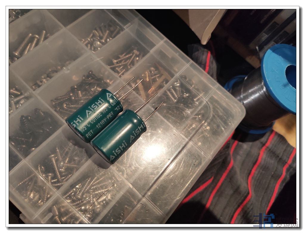

退耦本来想继续用艾华(上图中绿色两只),之前FU32和6P12方案中使用效果都挺好的。
但在这次的方案中,由于计划升级这处退耦电容,而适当升高了搭棚支架;这样就导致艾华电容的引脚短了点点。
当时我已经配好对、引脚都已经扳好了:
(112.46 K)
2023/8/16 17:34:45
比划了下,实在差了点点,不够长。而之款松下引脚长一些,刚合适,也想测试下这批新拿的电容,就临时上了松下。
其实也可以更换更好的第一、第二两级滤波电容,也能进一步降低纹波。但这两款电容之前二十多台胆机使用稳定,效果很好。
还是先回到退耦上来吧。
折腾下,预计降到2mV左右,还是可以的。

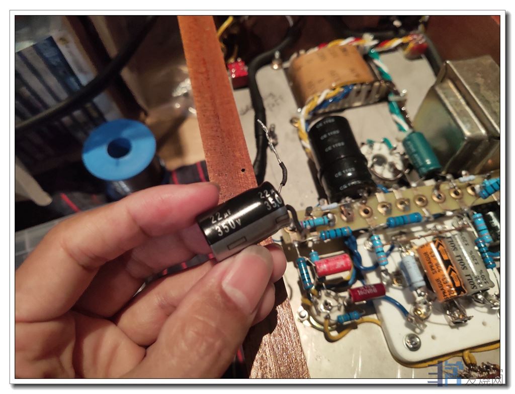

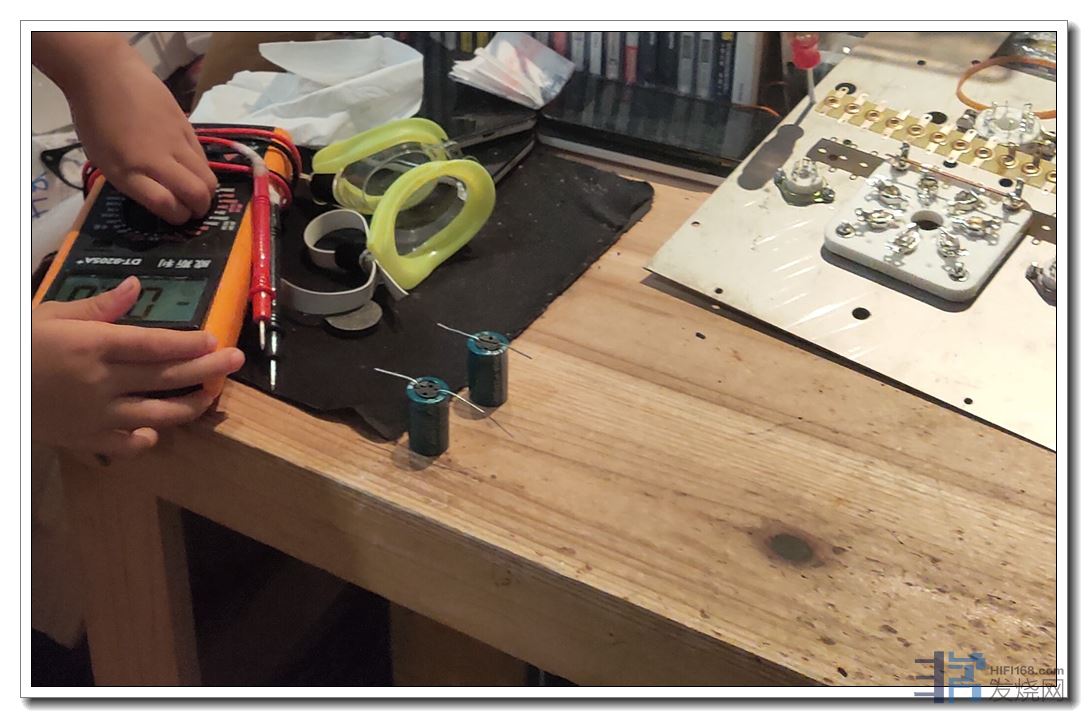

2023-08-18 10:48
继续。
拆下两只松下22uF退耦电容:
(131.91 K)
2023/8/18 10:50:21
(115.43 K)
2023/8/18 10:50:21
(121.59 K)
2023/8/18 10:50:21
(111.01 K)
2023/8/18 10:50:21
艾华重新出山。
与松下参数相同,大小也一样。
安装:
(154.26 K)
2023/8/18 10:50:21
(150.19 K)
2023/8/18 10:50:21
(169.98 K)
2023/8/18 10:50:21
(171.29 K)
2023/8/18 10:50:21

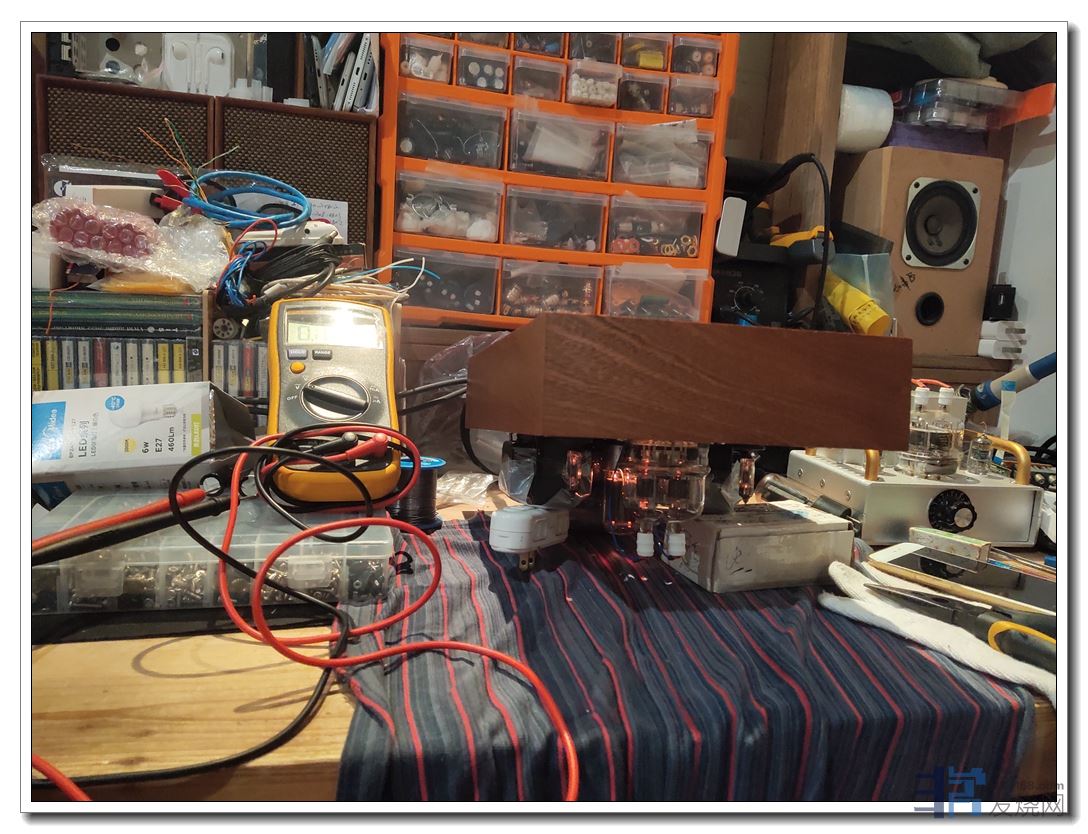

安装完毕,开机、点亮,预热。

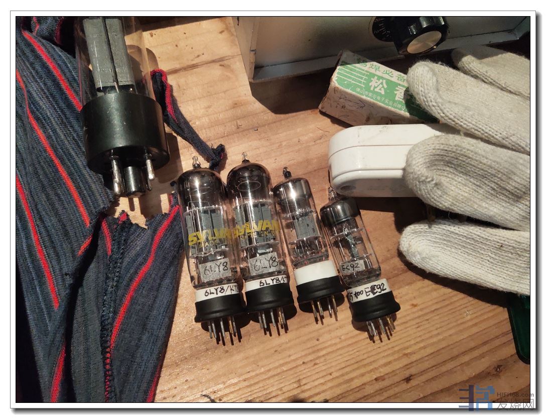

为更严格测试纹波控制效果,专门使用高U值电压管进行推动:
(176.71 K)
2023/8/18 10:50:21
相关的工作点测试过关。

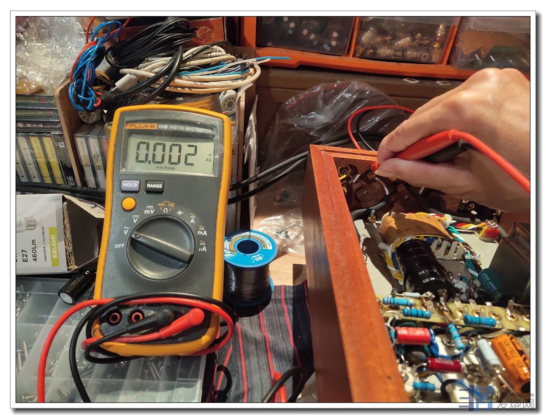

再看看最终的纹波输出:
(170.29 K)
2023/8/18 10:50:21
更换这两只退耦电容后,即使在100的高U值前级推动下,纹波输出由原来4mA左右下降至2mA左右,下降了50%左右。
整个声底宁静度也得到提升。总体达到预定目标。
如果升级更换一级电源滤波电容,还能再下降1mA左右。不过暂时没必要了,现在推动96dB以上的高灵敏度音箱,低噪已经很低,贴近音箱才能听到。

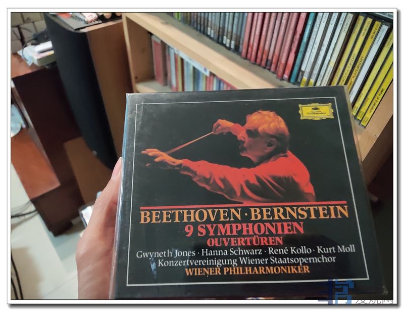

热门的版本有一些。也收了两套库贝利克指挥巴伐利亚的马勒交响全集(德、美满银圈各1套)。散张的就比较多些。伯恩斯坦收了德版满银贝多芬全集及马勒散张。
伯恩斯坦的马六,有他3大锤的版本。后续很多乐团演奏时精简为2锤,甚至最后1锤......

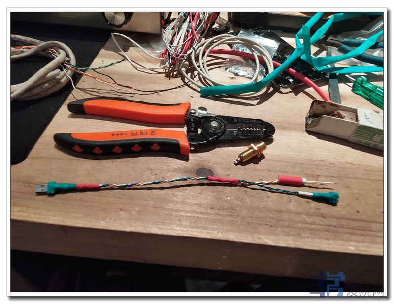

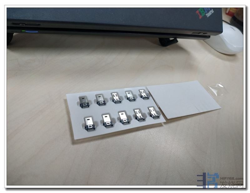

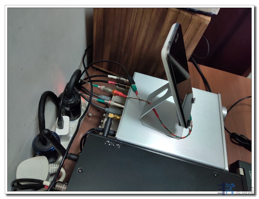

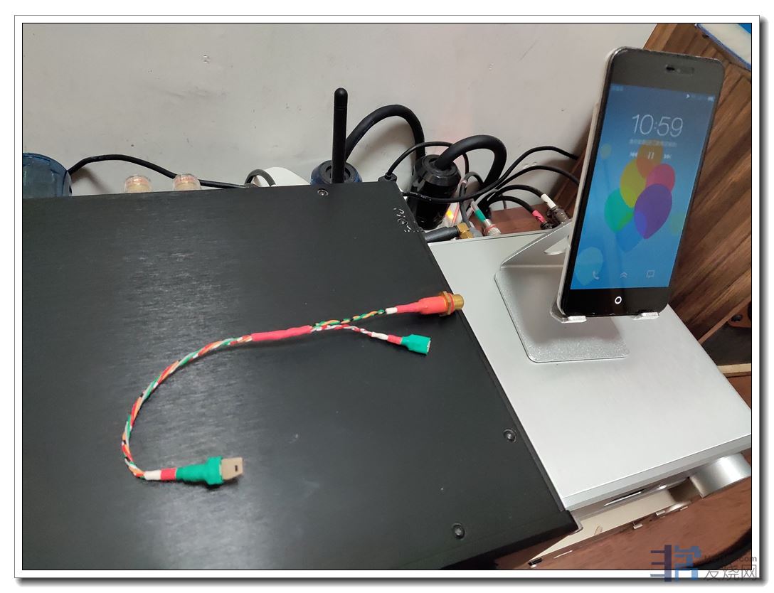

近两年疫情或外 交影响,美国、台 湾、加拿大邮路都不太通畅--主要是寄出去不通,寄进来则没问题,还快了不少;我在美国购买的一款12PIN接头(前述楼层提到过用于制作魅族MX、MX2手机同轴输出转换线的),疫情之前需要一个月左右才到手,这两年13~15天就到了。
这款魅族MX、MX2手机同轴输出转换线很特殊,有特别价值,回顾一下:

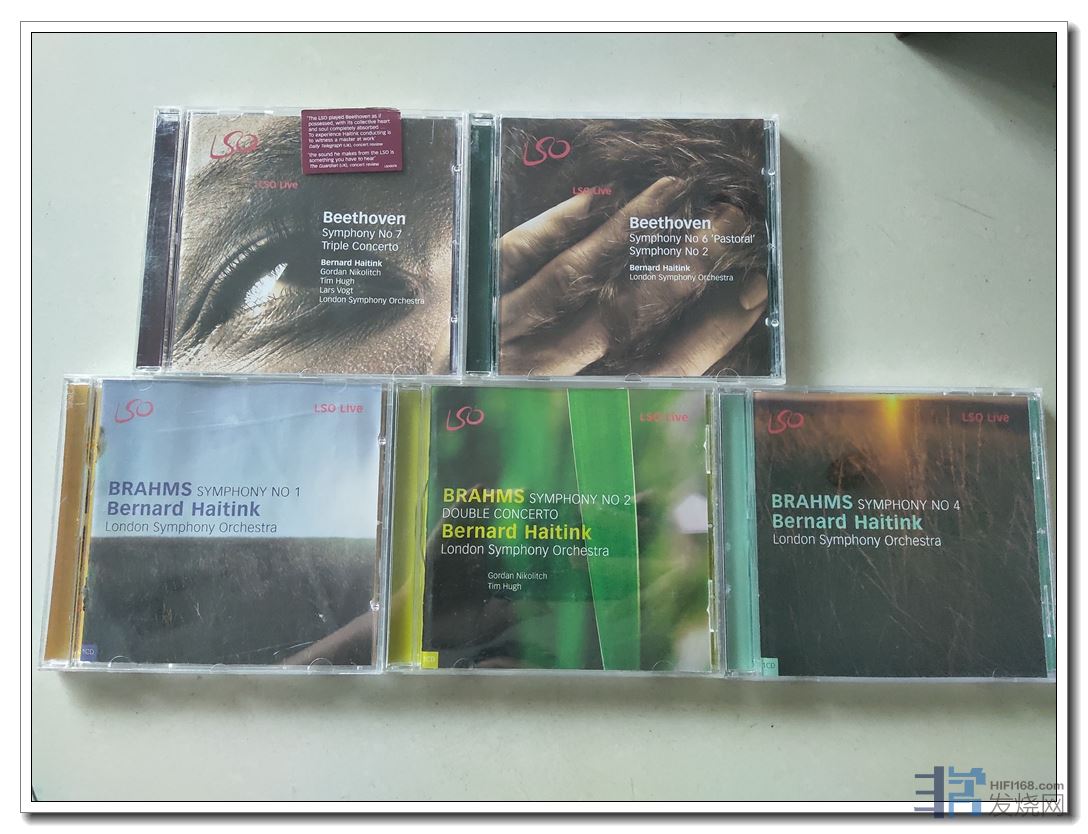

德伏夏克,伦敦交响自有唱片品牌“LSO ”的一系列录音素质也是非常好的,是2000年前后至今新录音中不多见的演录俱佳的唱片。
这是手头收有的一部分民族乐派作品:
(179.18 K)
2023/8/22 9:58:35
(148.66 K)
2023/8/22 9:58:35
“LSO”是伦敦交响乐轩旗下自有的唱片厂商,其中“LSO LIVE“指这个系列全部录音均于音乐厅现场录音(多数于伦敦巴比肯音乐厅录音,乐团基本是伦敦交响乐团);且不少还是音乐会现场实况录音。这种级别和场地的录音,素质是不必怀疑的。
德伏夏克系列,是科林.戴维斯指挥伦敦交响乐团的作品。
除了戴维斯外,有时还会邀请其他著名指挥家来指挥其擅长的经典作品,比如海丁克,就指挥了贝多芬、勃拉姆斯等人的交响乐全集,以及其他一些经典的古典乐作品。

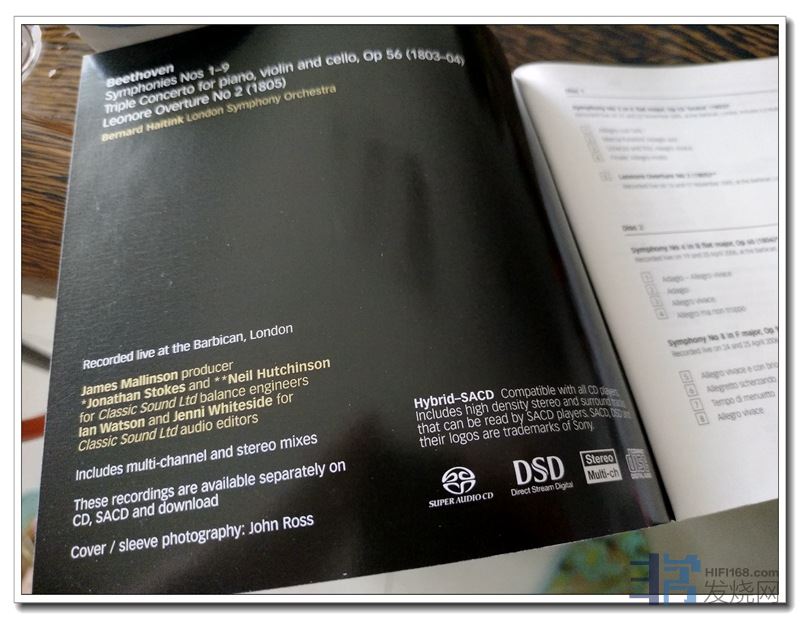

手头收有的LSO厂牌贝多芬交响全集。
这套全集有两个版本,一是单张的CD格式,见上一楼层;二是盒装SACD格式,如下:
SACD格式我收了两套,都是演绎、录音俱佳的唱片。
