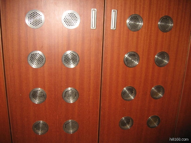

我也用了这东西造了一透气柜,内置大形变压器,用於微调音响电源.
Hi Fi 168 171.jpg (, 下载次数:0)
jpg(2010/2/4 21:37:48 上传)
最后编辑cktony 最后编辑于 2010-02-04 21:39:40

原帖由 cktony 于 2010-2-4 21:30:00 发表
是的,为了美观,那些小洞都是用不锈钢造的,效果真的不错
呵呵!!这回相信了!!
曾经看老兄贴过这张图片说效果很不错,哪“黑圈圈”也看不出就是“小穿孔”,还真想不出“效果很不错”的原因O(∩_∩)O~…………,曾经怀疑的!憾!!!!

原帖由 cktony 于 2010-2-4 21:38:00 发表
好办法!“透气柜”也变成吸收器了O(∩_∩)O哈哈~
