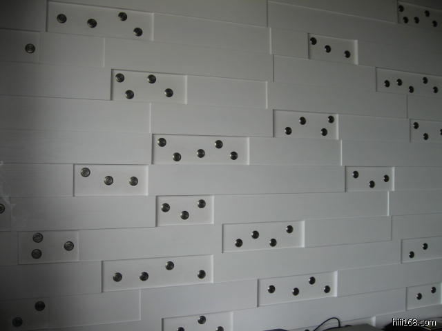

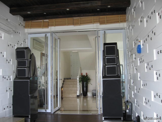

两边墙开了小洞,内放玻璃纤维,二十多平方,用亚历山大,低音也可弄到全无驻波.
乾净利落.

墙上那些黑圈圈就是在墙上开的小孔吗?哪隔壁的房间就成了“共振吸收腔”了。
100#
是的,为了美观,那些小洞都是用不锈钢造的,效果真的不错
