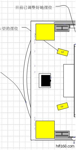

你的听音环境长度足够,如果建筑外观整体感不能破坏,离开曲面玻璃适当的距离用双层玻璃门轻隔断它的“聚焦效应”,也是可以的,不知道你的意思怎样?
132#
问了物管,外观不能破坏,适当距离玻璃门倒是可以考虑,可能还要征得LP的意见了
在曲面正中采用29踏步一类的扩散板可以消除聚焦效应吗,尺寸可以做高一些,也可以拉开一点距离.

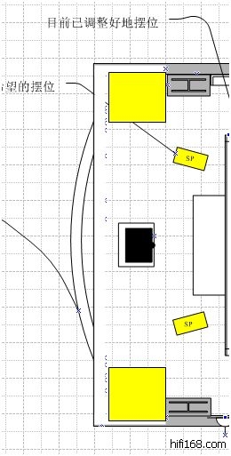

还有
另这两个黄色的位置也是密封的玻璃平面,可以任意处置,  宽度90cm,高度280cm,因为有窗,120cm以上有深度限制40cm。
