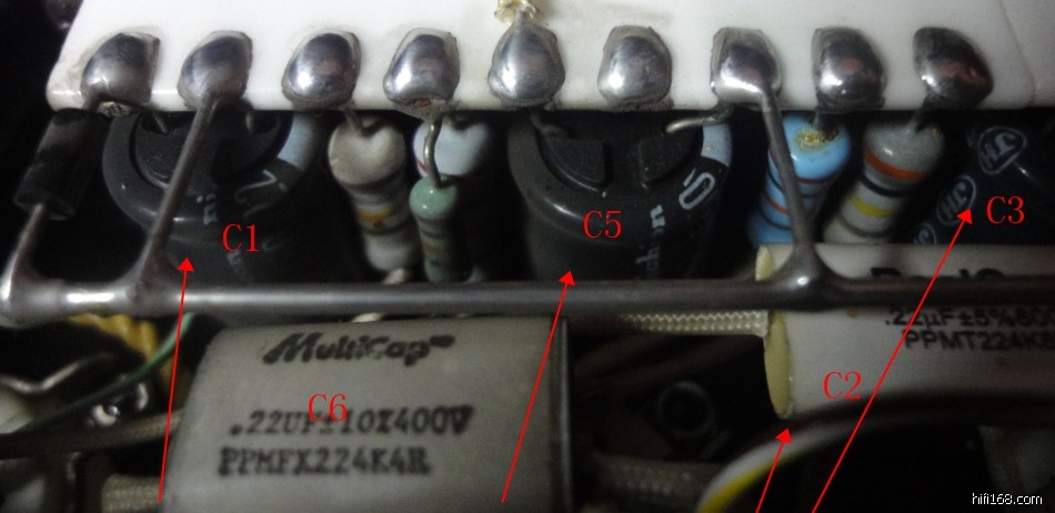

6SL7、6SN7的连线,还是按照原机的连接方法连,昨天我看见有篇文章说,连接线需要两股绕,消除干扰。
C1、C5是哪个?是下图中标示的?

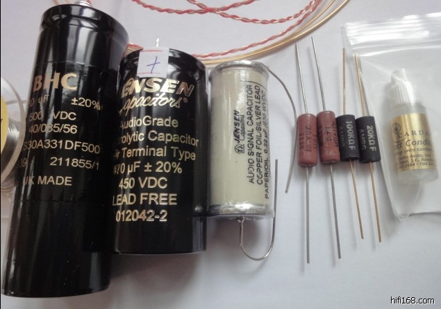

丹麦Duelund CAST系列电容 0.22uf 630V  66*20  4200人民币,真是贵。
还看见一款40u 耐压100v的,20225人民币。

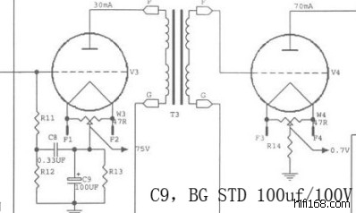

灯丝电流大,用的线径不能小于原来的。你发张大图和线路图过来吧,翻来翻去不好找。
没有更多图片了,我在上班,没有弄清楚灯丝线在哪里,后天就动手了,我朋友应该知道怎样找到灯丝线。

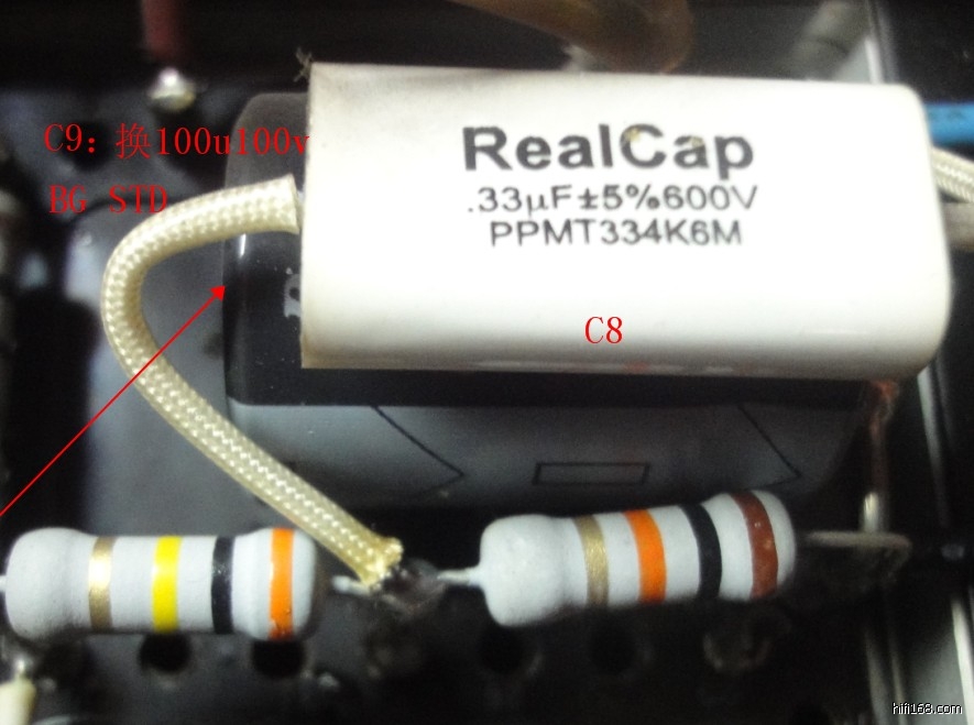

目前想法,6SL7、6SN7之间连线用0.45mm*2的双绞线,到300B之间连线用0.9mm单线,剩下来的线先不动,待焊机后视效果决定下个步骤。
可能要换C8     .33u  600v的电容来平衡前面换的东西。

上图中的C8重要不?起什么作用?这次没有换。

100#
尚未装完,目前需要用专用工具打磨,朋友在上班,没有时间弄。后级应该没有电位器。
装完后,会将摩机注意事项贴上,以便别的玩家注意。
