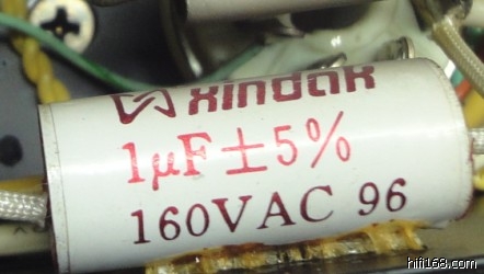

BG 1U无极,只有一款耐压50V的,80元,倒不贵,放这里可能危险,因为周围的电容耐压高,原厂选耐压160v肯定有其道理。
BG 1U无极 50V尺寸5 x 11,不知道是毫米还是厘米为单位,旁边的C4,换后的体积是很大的,为23x58mm,挤占空间。
72#
这个电压实际是V2B的阴极电压,可实测一下。5 x 11是毫米,50V低了些,还以为有160V的,它原来是什么品牌?
73#

电路图上是找着了,6sl7、6sn7的250v 220u不用动?而且这里为什么要弄耐压这么高的?这里电压很低的,而且300B、845灯丝滤波电容耐压也才25v,不明白为什么这么设计。
在机器的照片上,在什么位置不知道。
在下图中?
[attachi
在低压下选用超过实际工作电压几倍的电解是合理的。如果空间足够,相同品牌尽量采用耐压高的电解,得到的好处是,寿命长、声音好。建议摩机时不应该纠结于这方面,毕竟是非常成熟的电路。或许原厂基于成本因素没有采用炒成天价的品牌原件(称之为补品)而形成瓶颈。因此,摩机应尽量找出原机的“瓶颈”所在,对症摩机,而不是一味用补品堆砌失去摩机的意义。

有道理。楼主初时把四个250v220u误会了。一组是负栅压,一组是屏压。都是中高压。
查过,没有查到。

回复 75# kick 的帖子
是国产新德克电容。
78#
没有查到用什么电容代替它比较好,而且个头只能比它小。

http://item.taobao.com/item.htm? ... m_id=&cm_id=&pm_id=找到个好东西!它是有极性的,接的时候要实测一下原机的正负电位。这电容声音不错,只是有点甜。还有http://item.taobao.com/item.htm?scm=1007.77.0.0&id=14447332617&ad_id=&am_id=&cm_id=&pm_id=
