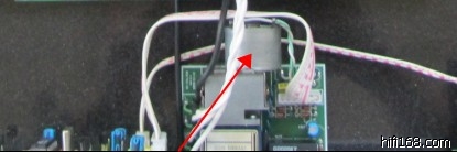

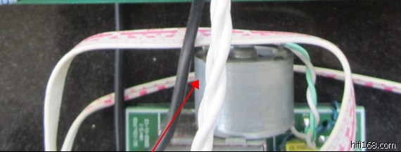

104#
原帖由 堂堂正正 于 2012-3-19 19:04:00 发表
呵呵,你还真有心事哈。那就等摩前级时一定要用上DACT吧。
我不知道下图样电位器用什么型号。
有遥控,不知道怎样接遥控马达。
最后编辑kick 最后编辑于 2012-03-19 20:26:23
105#
噢,这是你的前级电路照片。遥控是单独的一个控制板,你摩机如果想保持遥控功能就不用动它。
只是,这类带马达的电位器一般不是太高班,如果改用DACT,应该是纯手动的居多,或许就失去了遥控功能了。

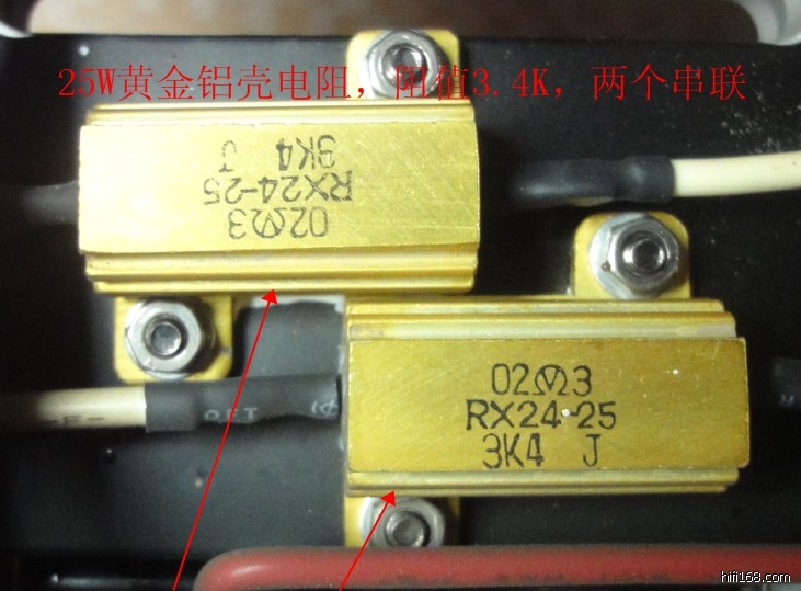

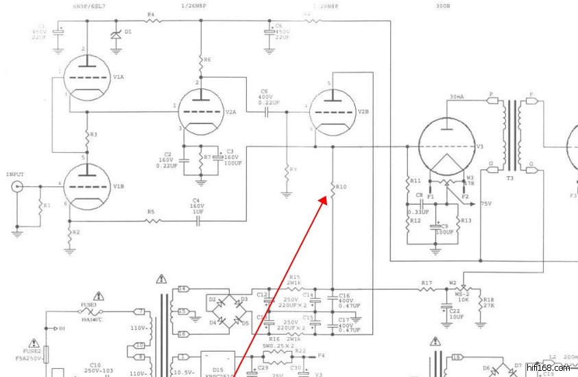

R10,由两个3.4K功率25W黄金铝壳电阻串联,在电路图的位置:从6SN7第6脚出来,到6SN7的滤波负极,直接连一个电阻R17(5.1K)后调845偏流,感觉挺重要,起什么作用?对声音影响大吗?
107#
玩摩机玩到最后一段线都很重要,一段线就可以改变整台机的声音风格。
108#
靠,通过这几天的学习,发现我可能打开了潘多拉盒子。
也许,我需要从现在开始学习电路、元件、焊功。
109#
这才是真正的音响发烧友
110#
回复 106# kick 的帖子
R10是V2B的阴极电阻,同时提供V3的负偏压。R17是下一级负偏压的级间电阻,与R10没有直接关系。
