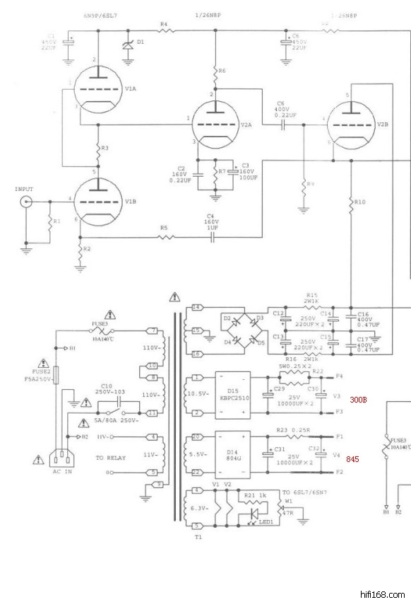

请搜索一张spark sc10胆前级电路图或类似线路电路图,我学习下,谢谢!

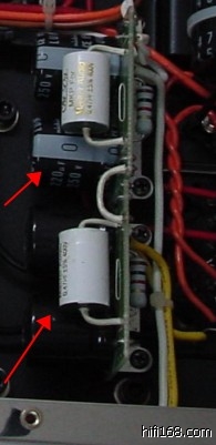

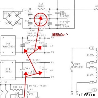

2012-03-13 20:24
原帖由
南海十三郎
于 2012-3-13 20:12:00 发表
25v10000u的就是
电路图上是找着了,6sl7、6sn7的250v 220u不用动?而且这里为什么要弄耐压这么高的?这里电压很低的,而且300B、845灯丝滤波电容耐压也才25v,不明白为什么这么设计。
在机器的照片上,在什么位置不知道。
在下图中?
(58.00 K)
2012/3/13 20:24:25
(46.50 K)
2012/3/13 20:24:25

第三级管好象用的是正负供电,那张线路太小看不清,你发张大图纸我看看。看清了那两个250V220U应该是6SN7供正负电滤波电容,关键部位元件。6SN7灯丝是用交流供电。对于高品质电容容量可以比原来的小一倍也没问题,摩M100时原机用450V470U耳贴喇叭听到一点交流声,但换用220U JENSN后反而一点交流也没有了,低频质感也更好了,这级6SN7我看用JENSN 100U足够了。

C12、C14是负栅压滤波电容。C13、C15是供V2B 屏极电压滤波电容。C4 160V1U是负反馈电容。C29、C30、C31、C32分别是300B、845灯丝滤波。C6 0.22U400V是交连电容。

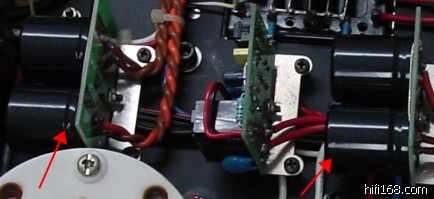

交联电容已在换的方案中。
C4 我看它不顺眼,不知道作用大不大,有没有换的必要。
C12、C14、C13、C15、C29、C30、C31、C32八个东西挺贵的。
刚查资料,似乎C12、C14、C13、C15(本页第三图红箭头所指)更重要点,外界电压对声音影响比较大,处理好了,可以不用电源处理器了。
上图中的300B、845是原厂印错了?300B灯丝电压应该是5.5,845电压是10.5.

C1 47U C6 100U更合理,大多图纸都用这个参数。厂家全用220U只是进料时方便,C12、C14、C13、C15容量可减一半,我的M100推动级只用到47U,C4是信号反馈不容忽视,信号通道的东西是很明显的,可用BG 1U无极不贵吧,灯丝电容可以降低一些档次或暂不动。
