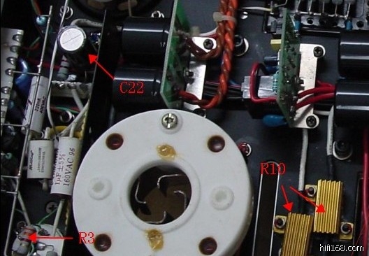

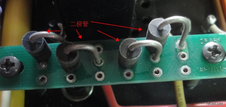

127#
新进元件,C22(500V20U),R3(2W3.3K),R10(25W6.8K),D10-13(845二极管),地线待定。

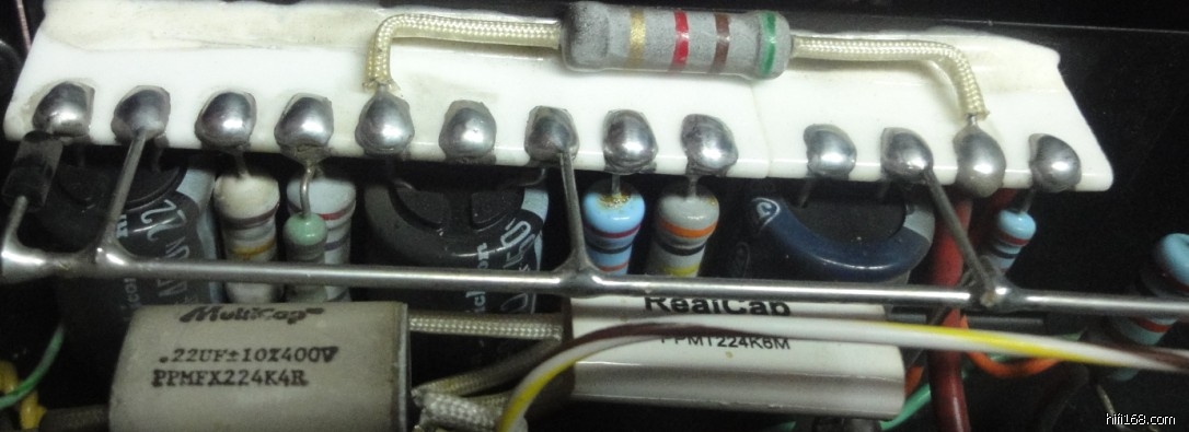

看到你不断更新的摩机方案,几乎换掉了所有原件.既然如此,何不将那些灰了巴几的电阻也换掉呢,如果用高精度电阻,一般不会有恶声出现,并且将会提高性能指标.
毕竟,大部分电容和主要连机内线都换了,何不全换呢
129#
原帖由 堂堂正正 于 2012-3-25 11:45:00 发表
现在没有换,是要留点余地,免得无可回旋。
而且图中空间不够,还得想办法。

整流二极管对声音影响很大,我用过最好声的算德根二极管。但1000V以上难找些。大动态失真?不知各工作点电流、电压是否调整好?另我喜欢战神的声音是自然和质感和通透,它不会很圆滑。火气大应该是系统本身问题,升级后进一步放大暴露。最好的校声是在一个平衡度好的监听系统进行。
最后编辑南海十三郎 最后编辑于 2012-03-25 12:21:22
