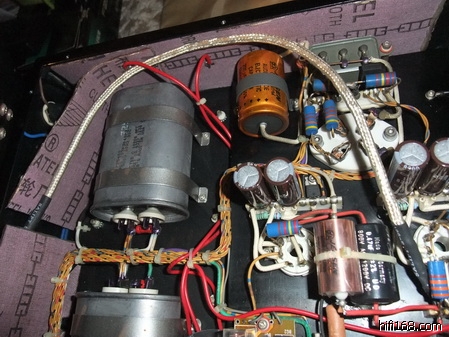

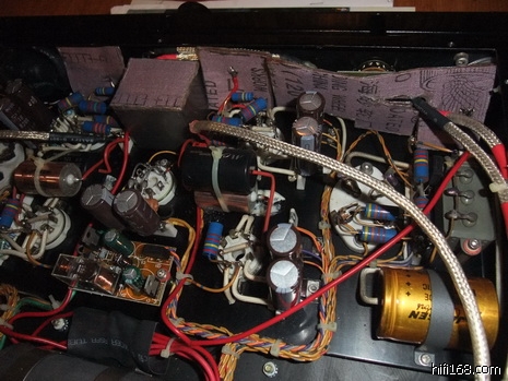

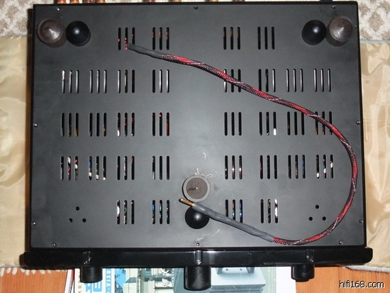

接着再用上述同样措施将机内几个比较容易被干扰的信号源部位屏蔽起来。
62#
63#
64#

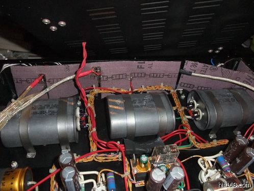

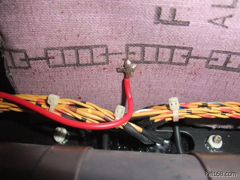

     最后是将每张纱纸都接地。
65#
先将每张沙纸的落地点汇成一点,后引出机子外,另外接地。此法令音乐背景的宁静度又有较大提高。
66#

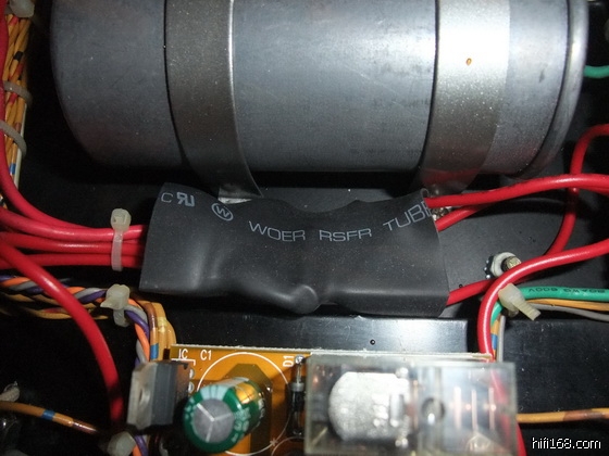

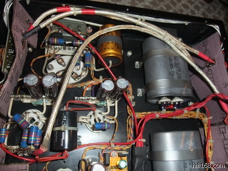

随后将机子内输入输出的信号线更换成金银合金信号线,所有接地线都换成纯银线(注意:线径一定要和信号线一样)。此法令1688II的超高伸展度、从容度、控制力又获得较大的进步。

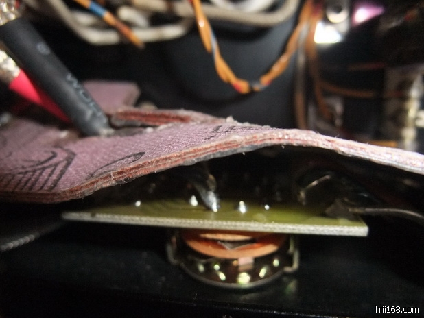

补充一点:信号输入至选择开关处,因选择开关的线路板质量一般,我采取直接跳过开关的电路板原输入接口一步到位接背板的输入点,效果非常棒。
