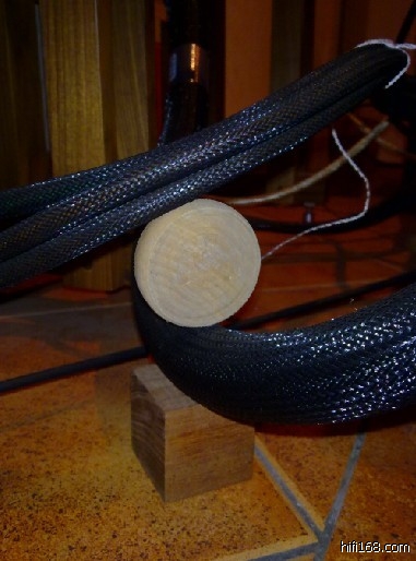

不错,好方法。值得借鉴,包的是空调管用的保海绵吧。

楼主的发烧钻研精神可嘉!细节往往被很多烧友所忽略,其实,细节有时真的决定成败!线材的避震,各家施各法,但殊途同归!

回复 51# 黑夜传说 的帖子
“不错,好方法。值得借鉴,包的是空调管用的保海绵吧。”
对!这东西不贵,小孩都买得起。在调声方面我比较喜欢用最低的投入获取高的声音回报。

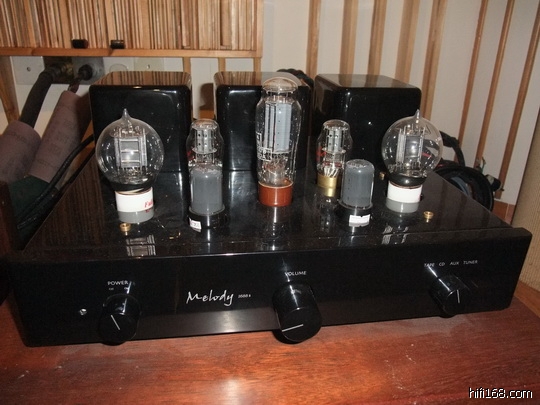

其实在听音系统的调声中,我们不能单局限于某一个音响组件去调试,音响的调声手段如绘画原理一样要从整体效果着眼才会较容易创作出一幅好作品,平常画素描时所运用到的构图、透视、明暗对比等理论和我们常听到的虚无的音乐画面有很多共通点,音乐画面中亦存在明暗对比、前后的层次对比这些要素,我们在调声过程中只要把握住整体的声音走向,通过调整功放的电路、电容、电阻、电子管等音响组件,调出较完美的声音效果并不难,下面我先从前级的校声说起。
MELODY1688II相信大家都知道这个国产胆机品牌了吧,其实这台机子的声底是不错的,相对许多进口名牌电子管机的价格来说,它的性价比还是比较高的,它的潜质不错,可玩性比较高。
56#
在调声过程中我根据系统的声音走向,先从调整电子做起,现在定型的管子就是图上的电子管。有FM101(金脚)、FM6SN7(金脚)、RCA6SL7(灰屏)、大盾GZ37。

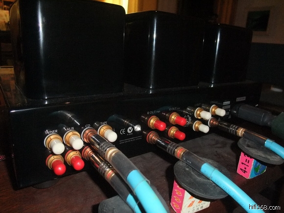

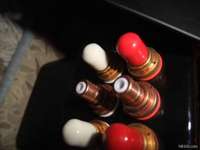

57#
这是前级后面的接线瑞子。常用的两组我已更换成CMC的紫铜RCA,取其丰润饱满的个性进行互补调整,效果不错。

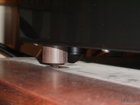

58#
我还在机子底下加了紫檀化震钉进行调声,此钉脚和机子上的钉脚比在中频的丰润度、音乐感和高频圆滑度上最少高出“两班”以上。

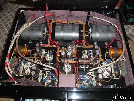

59#
经采取上述调整措施,MELODY 1688II论稳定性、透明度、丰满度、圆熟性、从容度、韵味、音色幼滑和名贵度已进步近“四班”。但,它的音色圆滑度、控制力、超高伸展还稍有欠缺。鉴于此原因,我调声过程中还对1688II动了较大的摩改手术。
这是摩改后机内全貌。

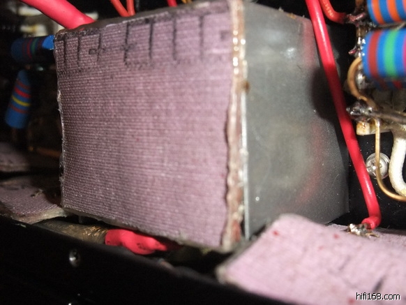

60#
先用三层布质沙纸将电位器外露部分屏闭起来。
