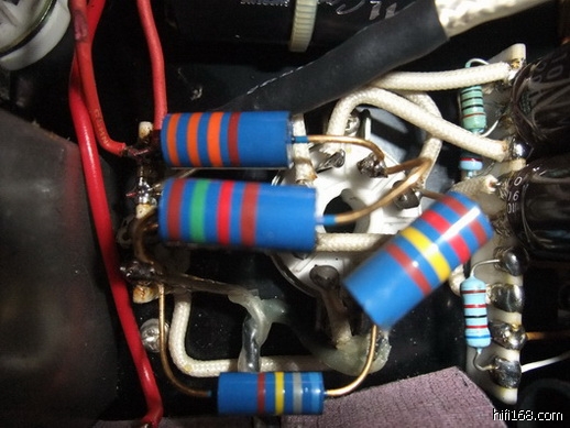

接着再将机内大部分比较重要的对能提升音质的电阻更换成上图的日本金脚蓝精灵电阻。

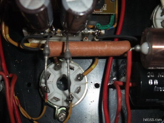

接着再将整流胆下面的一只十分重要的电阻和两只高速整流管分别更换成美国的CADDOCK极品级无感电阻和极品级的德洲牌高速整流管。

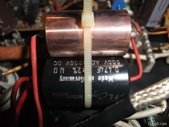

最后,亦是最重要的摩改部分,将机内原来的一只0.47UF的JENSEN铝管铝膜电容变更为一只Mundorf Mca 0.47UF银膜电容并联一只JENSEN 0.1UF铜管铜膜电容。经上述对电阻、电容和高速整流管的小摩改,音效已提升(甚至超越)至前面想要改善的声音高度。

我的一个款爷级朋友更绝,他将上图的电容变更为一只美国顶级特富龙TFT 0.47UF电容并一只AN 顶级的银膜0.1UF电容,声效比我的又高出不少,真是一山还有一山高啊!呵呵!光两只特富龙TFT 0.47UF电容就已经超过2600大元人民币,AN的就更不用说啦(估计已过万大元)!

我朋友的摩改,我觉得有点过分,性价比不高,不过没办法人家有钱没地方花。我不支持这样玩法。
