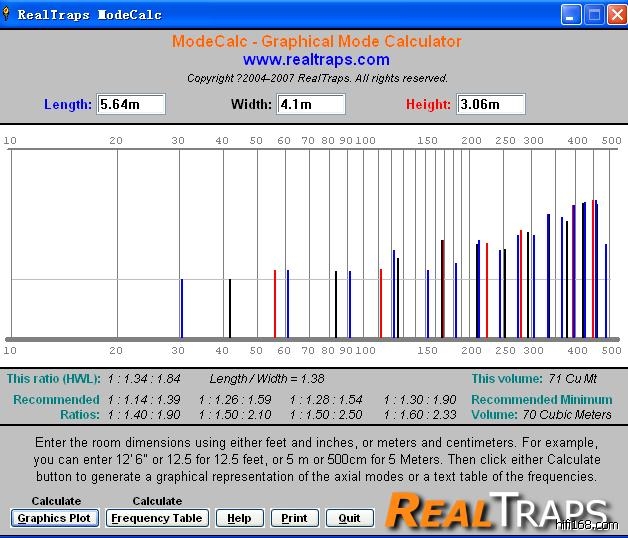

长5.64米  宽4.1 高3.06 拜托newbjman兄重新计算一下

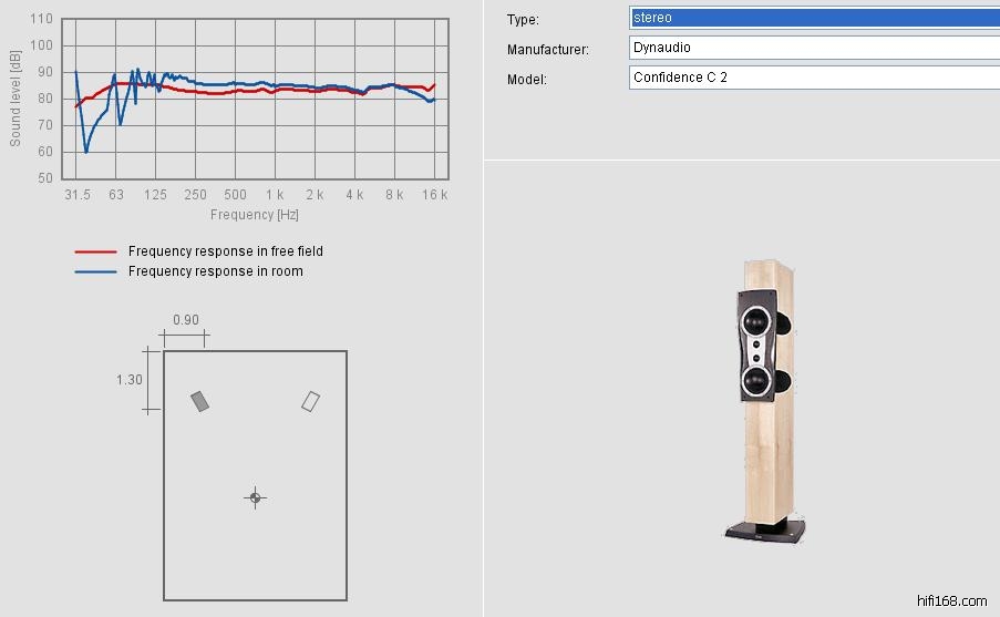

sanjiu 兄,
可以试试如图的摆位。
但是用Cardas 的模拟则算出 离前墙1.83M,侧墙1.13M。
也许你两个都可以尝试,但每一位置起码要听一段时间。
jpg(2007/12/30 21:08:40 上传)
有空请到我的博客聊天。

回复: 我重新量了一下房间的尺寸拜托newbjman重新计算一下
原帖由 sanjiu 于 2007-12-30 20:48:00 发表
这房间好像比以前的好,调整一下,有机会接近其中一个好的比例。
jpg(2007/12/30 21:17:24 上传)
有空请到我的博客聊天。
http://hk.myblog.yahoo.com/chowhwk2002
原帖由 newbjman 于 2007-12-30 21:09:00 发表
sanjiu 兄,
可以试试如图的摆位。
但是用Cardas 的模拟则算出 离前墙1.83M,侧墙1.......
容我解释一下两种曲线颜色的含义,
红色是指音箱在自由场的频响,
蓝色是音箱在房间的频响,
但有另一条件是图片中的音箱,

只可惜我右边有个过道 不能靠右侧墙太近 只能选择1.83  1.13这个方案
原帖由 sanjiu 于 2007-12-30 23:00:00 发表
也让我试一试吧!
您用的音箱的低频下限到多少Hz,
回复:我重新量了一下房间的尺寸拜托newbjman重新计算一下
