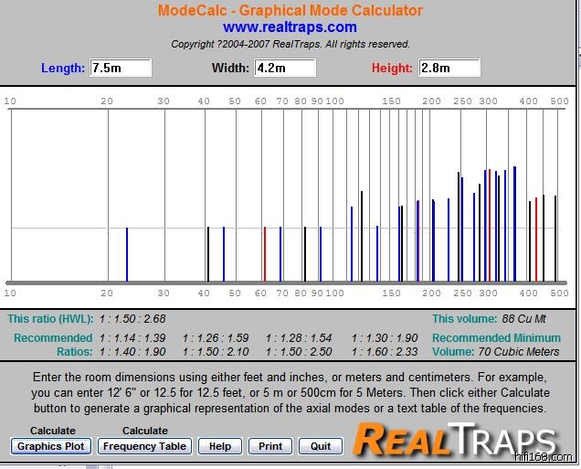

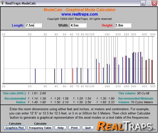

Newbjman兄
如高為2.8m,長己固定為7.5m,寬度自由設定,請教最好寬度是多少.先謝.
52#
回复: 我重新量了一下房间的尺寸拜托newbjman重新计算一下
原帖由 cktony 于 2008-1-2 11:22:00 发表
Newbjman兄
cktony 兄,
房间的比例,如果其中两个固定后,能变化的空间较小。我帮你算了两个,比较接近理想的比例,
1./1.5/2.50 - 宽度是4.2M
1/1.6/2.33 - 宽度是4.5M
你房间长度和高度的比例是2.68。
你可以看到两者的轻微分别。在150下都很漂亮,我认为 4.5M的在150 以上好一点。
jpg(2008/1/2 16:09:33 上传)
有空请到我的博客聊天。
http://hk.myblog.yahoo.com/chowhwk2002

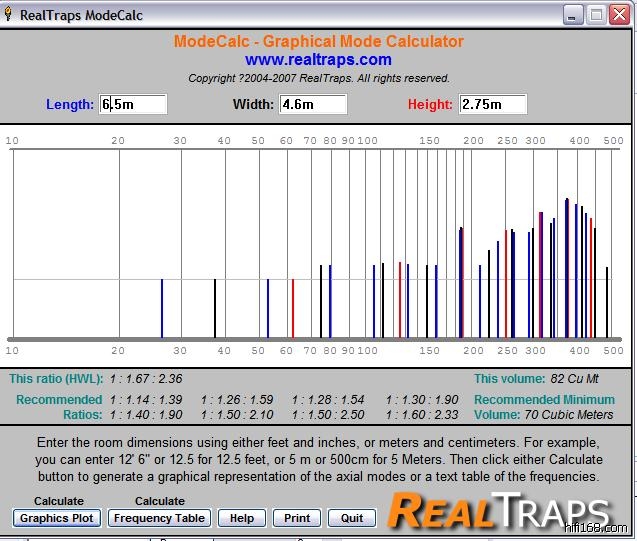

原帖由 三十九度 于 2008-1-1 22:04:00 发表
不好意思,有时间再请newbjman兄计算一下 ! 谢谢!
我的客厅为:长6.5×宽4.6×高2.75M,长边摆放 .是落地箱.
三十九度兄,
这房间的效果应该比起以前的好。
长边放如果不能放在中间的话,最好用东莞肥仔的方法。
但我先把你的房间的图表作出来了。
jpg(2008/1/2 16:19:32 上传)
有空请到我的博客聊天。

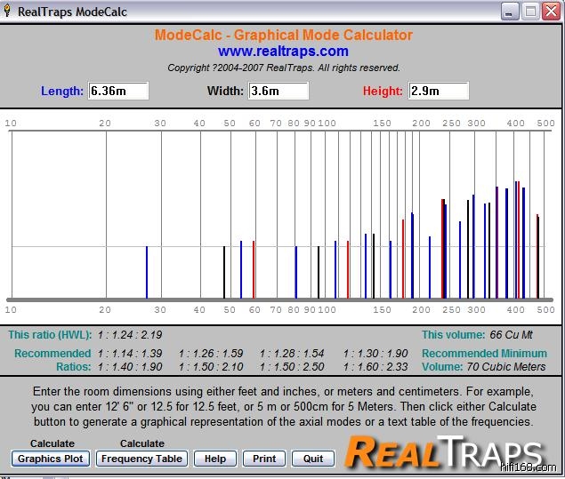

原帖由 yyyin 于 2008-1-1 22:39:00 发表
newbjman兄也请你帮我算一下,长度6.36米,宽度3.6米,高度2.9米短边摆放,计划上中型状落地箱.
yyyin 兄,
你的房间比较狭长,低频有,但是起伏比较多,
如果可以宽就更好。
也用 Cardas 方法算了出 1.61M 和0.99 M。
jpg(2008/1/2 16:37:11 上传)
有空请到我的博客聊天。

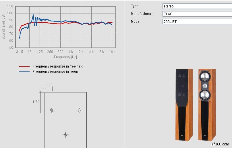

原帖由 newbjman 于 2007-12-31 9:15:00 发表
[quote] 原帖由 newbjman 于 2007-12-31 9:12:00 发表
[quote] 原帖由 但丁神曲 于 2007-12-30 23:36:00 发表
我也想请newbjman兄帮我算算,高:长:宽=2.56 : 5 : 3.3(米),谢谢哈~~~~~~~:......
谢谢newbjman朋友帮我算啦尺寸,我现用的箱子是丹拿1.3se,用雨果发烧碟1测过频响,在100hz还算正常,倒是在56hz,63hz发现有驻波,56hz驻波在左耳有一点点可闻,63hz在右耳有,相对比56hz驻波多一点,我的喇叭摆位是离前墙1.83米,离测墙0.65米,感觉现在的摆位及皇帝位是在驻波相对最小的位置啦,感觉右喇叭后墙角在63hz是个大的驻波点~~~~~~~
