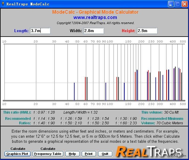

原帖由 黄山毛峰 于 2008-1-5 11:48:00 发表
拜托帮算长3.7M.宽2.8M.高2.9M.正准备装修.超5箱.谢谢!
黄山毛峰朋友,
你的房间,宽度和高度差不多,房间反应和驻波的分配不是很平均。
我相信摆位要花点精神。房间的低音频率,又颇多的谷与峰。
我用的模拟运算,算出了一个挺特别的位置给你参考。
若果用 Cardas 算法,应该是 1.25m 和 0.77m。
我建议你两个都试一下。

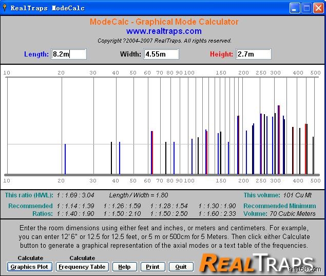

原帖由 低烧38 于 2008-1-5 13:38:00 发表

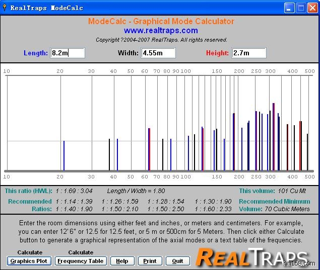

newbjman大侠!我新购的房子.客厅规格是长8.2M~宽4.55M~高2.7M..左边1M作行人通道.我的器材是日系产品.十二寸落地箱.该怎样摆呢???多谢了!!!
低烧38 兄,
你应该先决定用长边放喇叭,还是用短边,如果用长边的话,可以参考东莞肥仔的算法。
我帮你先看看你房间的音效如何吧。
房间颇长,低频可以到很低,但是驻波的分配不是很平均,63 和 127 左右有重复。
jpg(2008/1/6 19:39:41 上传)

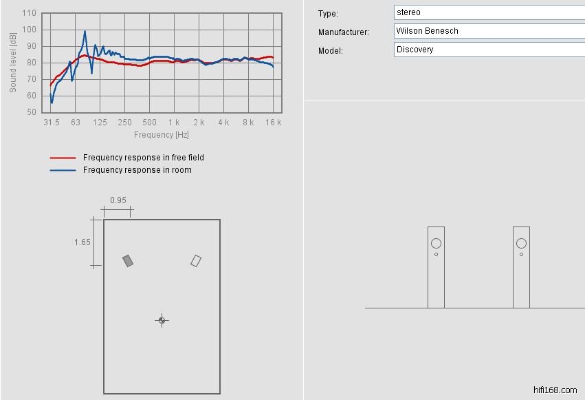

回复: 我重新量了一下房间的尺寸拜托newbjman重新计算一下
原帖由 玩. 于 2008-1-5 23:24:00 发表
cardas 也算出来了,是 1.88 和 1.16
今天按这个摆位效果不错,声音凝聚,脱箱感也很好,感觉比原来的摆位效果好不少,只是喇叭摆到了房子中间,影响美观,(主要过不了lp关,也怕小孩碰到)
newbjman兄帮我算的另......
我帮你算的是用 6.3M 放到程式里来算的。
另外一个方法。。。
如果你不能推得那末多,我建议你用房间的1/5来试,离侧墙保持1.16。

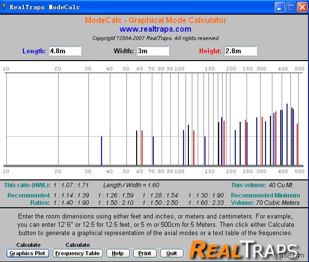

回复:我重新量了一下房间的尺寸拜托newbjman重新计算一下
newbjman兄还有我的 请你帮我算一下  长4.8m  宽3m    高2.8m  音箱是单拿听众42    谢谢

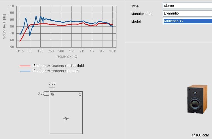

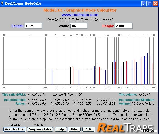

原帖由 HUANGYANWU7910 于 2008-1-6 8:04:00 发表
newbjman兄请你帮我算一下   长4.8m   宽3m    高2.8m   音箱是单拿听众42    谢谢

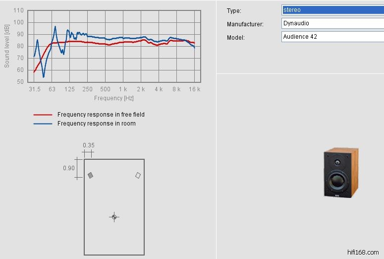

huangyanwu7910 朋友,
你的房间也是宽度和高度接近,因此音效有影响,
cardas 方法算出来是 1.34 和0.83。用我的另外一个方法是 0.9 0.35
房间的低频一定有问题,除了摆位之外可能还要做其他的处理。
jpg(2008/1/6 20:01:12 上传)

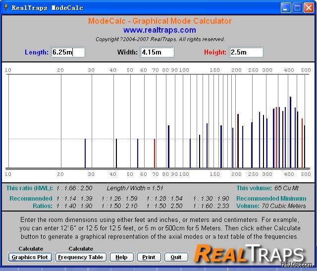

newbjman兄请你帮我算一下  长6.25m  宽4.15m    高2.5m  音箱是思苯达S3/5 .    谢谢

79#
newbjman兄请你帮我算一下  长5.25m  宽3.25m    高2.4m  .   谢谢

80#
原帖由 mlt-3210 于 2008-1-6 20:45:00 发表
mlt3210 兄,
算出来了。房间83 hz 可能有一高峰。
cardas 的算法,是 1.86 和 1.15
jpg(2008/1/8 22:06:59 上传)
最后编辑newbjman 最后编辑于 2008-01-08 22:10:09
