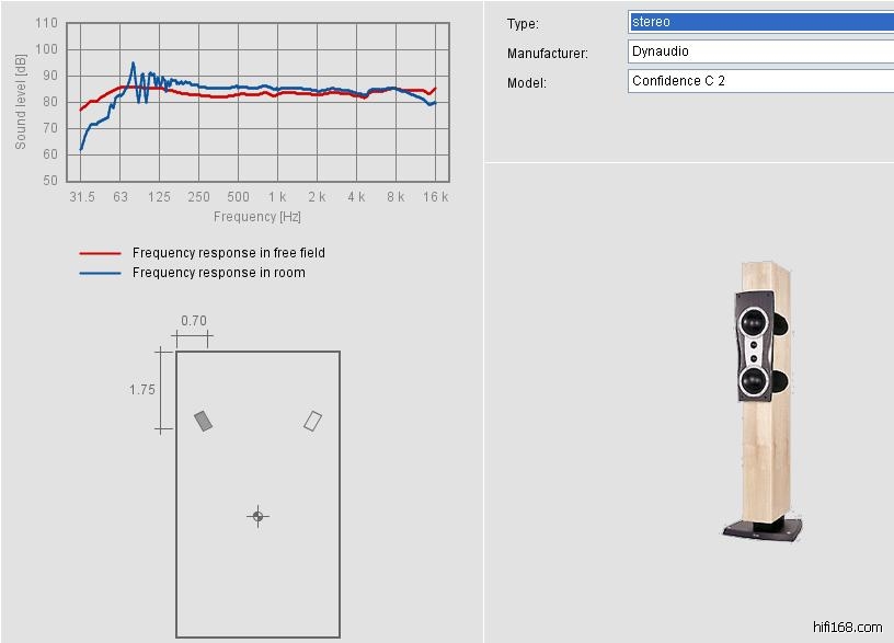

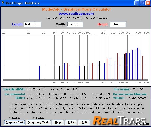

搭车也请newbjman兄帮我算算,尺寸是长6.47m,宽3.73m,高3.0m. 非常感谢!
wanglin 兄,
今天其门如市,晚上有饭局,把你的也算出来了。你的房间的特性不错,能宽甸会更好。
用 cardas 程式,是 1.67M 和 1.03M ,因为Cardas 方式是运用房间的宽度来运算,所以算出的和很多其他朋友的不一样。
jpg(2007/12/31 16:53:14 上传)
最后编辑newbjman 最后编辑于 2007-12-31 16:54:37
有空请到我的博客聊天。
http://hk.myblog.yahoo.com/chowhwk2002

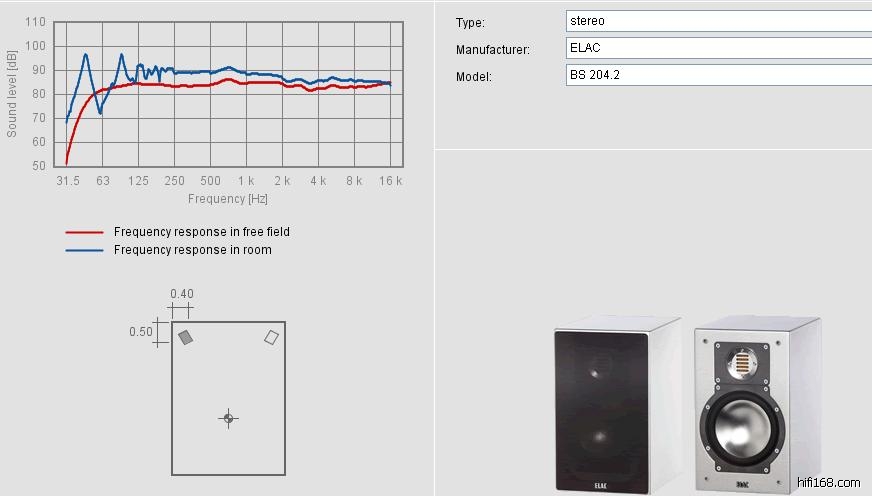

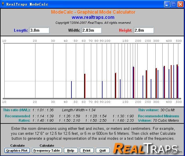

原帖由 三十九度 于 2007-12-31 17:02:00 发表
也请newbjman兄帮我算算,尺寸是长3.8m,宽2.83m,高2.8m. 非常感谢!
三十九度兄,
你的房间的宽度和高度是差不多一样,从房间的特性发现有几个频率会产生颇为严重的驻波。
不知道你目前的音效如何,除了摆位,可能还要用很多其他方法。
如果有选择的话,考虑另外一个房间。
也用Cardas 算法,算出了 1.27m 和 0.78m。
有空请到我的博客聊天。

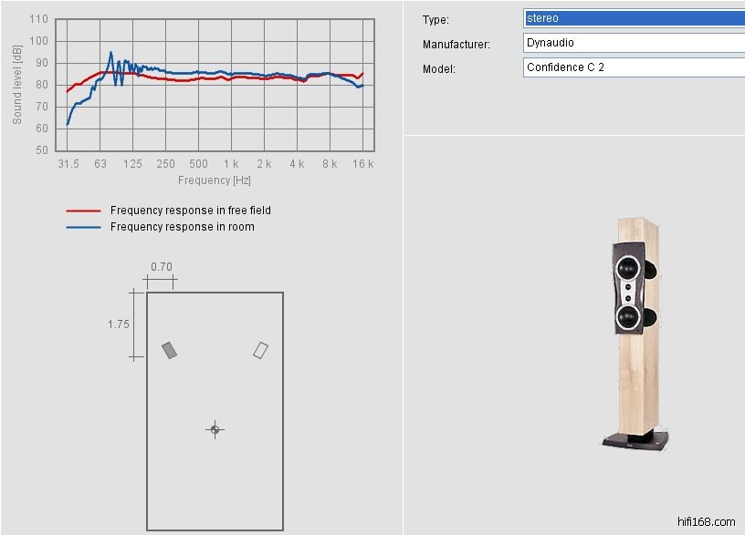

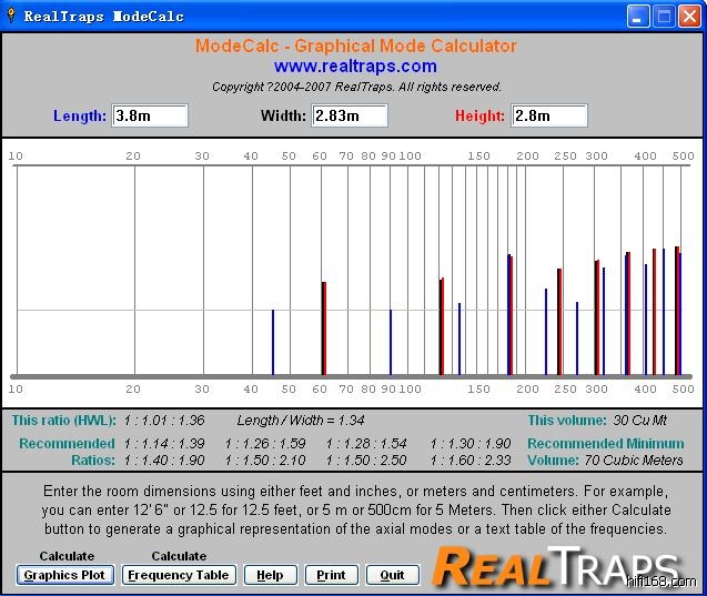

三十九度兄,
如果有选择的话,考虑另外一个房间。
jpg(2008/1/1 16:03:53 上传)
有空请到我的博客聊天。
