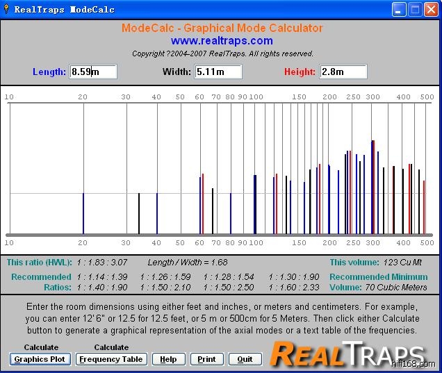

原帖由 happy 于 2008-1-1 16:40:00 发表
你好!也帮我算一下房间长8.59M  宽5.11M  高2.8M
Happy 兄,
我相信你一定是 happy,需然不是黄金尺寸,但有那末大的房间来听音响。
这房间可以轻易出到20Hz 的低频,除了在100Hz 有一个重复的驻波,应该可以让大喇叭一展所长。
jpg(2008/1/1 21:33:53 上传)

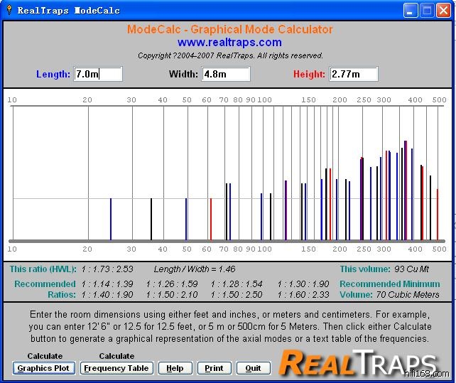

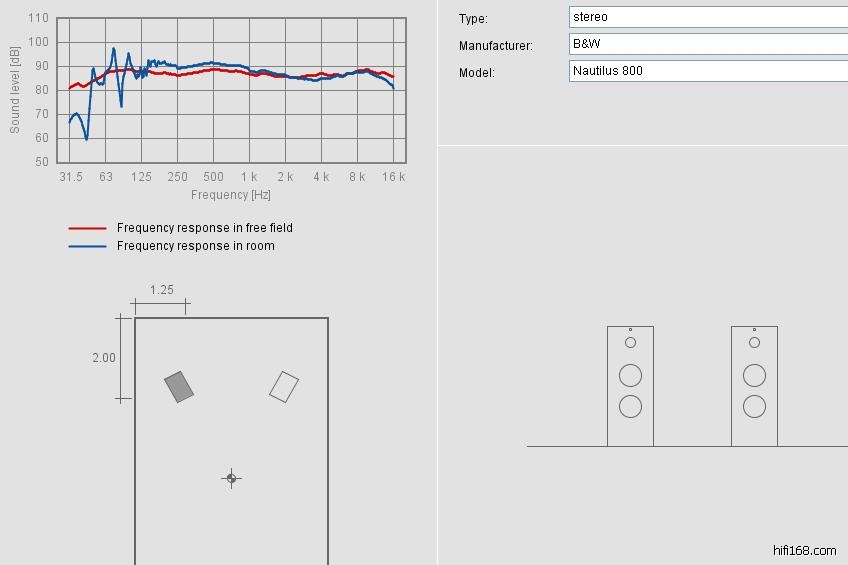

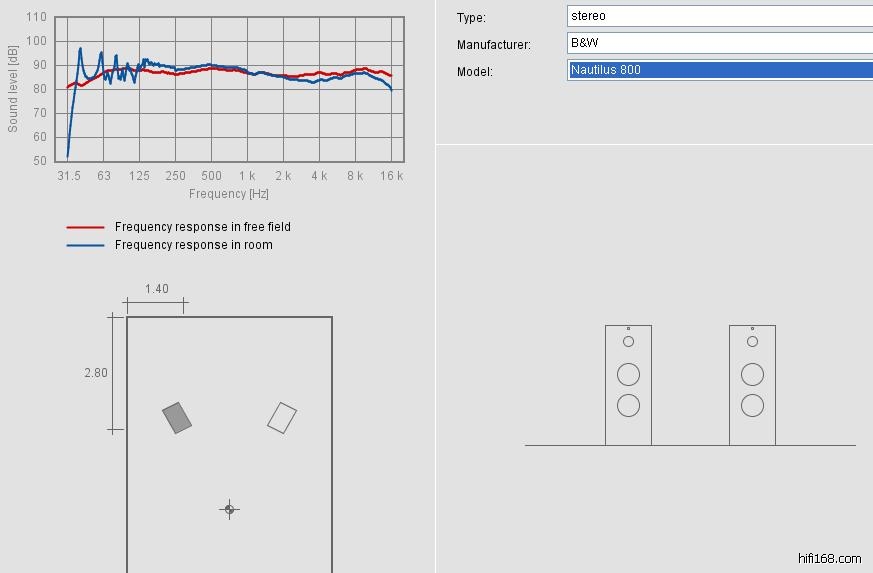

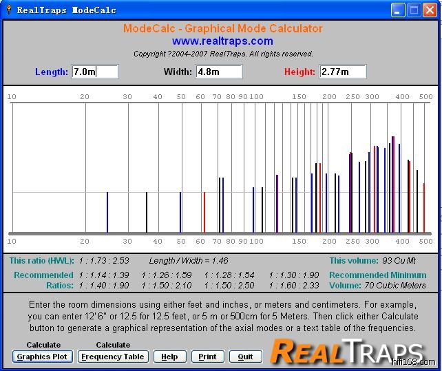

原帖由 niuniu 于 2008-1-1 17:47:00 发表
newbjman大侠:我的客厅与餐厅共为:4.8×7.0×2.77,短边摆放,因客厅的物品较多,希望音箱尽可能近墙,能否给个参考数据,谢谢。祝新年快乐!
niuniu兄,
你的房间的喇叭摆法算出来了,有可能令你失望,要离前墙2米。
jpg(2008/1/1 21:46:32 上传)
有空请到我的博客聊天。
http://hk.myblog.yahoo.com/chowhwk2002
