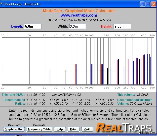

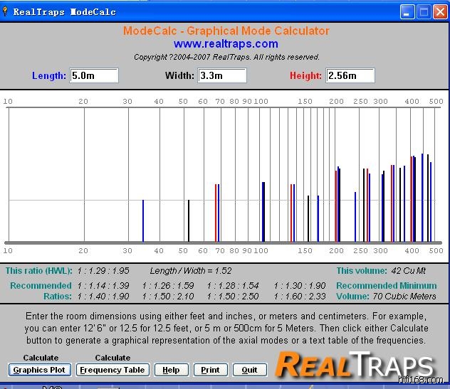

原帖由 但丁神曲 于 2007-12-30 23:36:00 发表

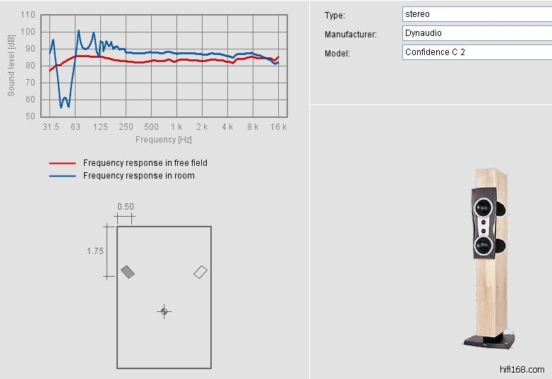

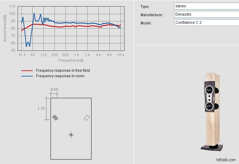

我也想请newbjman兄帮我算算,高:长:宽=2.56 : 5 : 3.3(米),谢谢哈~~~~~~~
但丁朋友,
你的房间的音响特性有点奇怪。相信100Hz 左右有驻波。不知道有多严重。
jpg(2007/12/31 9:12:11 上传)
最后编辑newbjman 最后编辑于 2007-12-31 09:13:11
有空请到我的博客聊天。
http://hk.myblog.yahoo.com/chowhwk2002

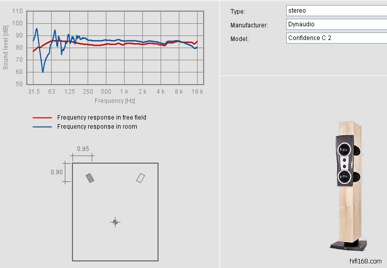

回复: 我重新量了一下房间的尺寸拜托newbjman重新计算一下
原帖由 newbjman 于 2007-12-31 9:12:00 发表
但丁朋友,
你的房间的音响特性有点奇怪。相信1......
摆位也算出来了。有点特别。
用Cardas 算的话,离前墙1.48M,侧墙0.91M
祝新年快乐。
jpg(2007/12/31 9:15:03 上传)
最后编辑newbjman 最后编辑于 2007-12-31 10:52:43
有空请到我的博客聊天。

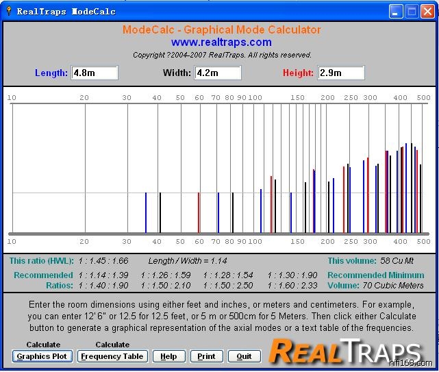

长宽高4.8、4.2、2.9米。

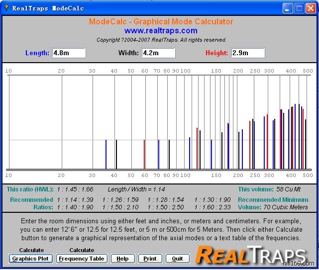

原帖由 yun0251 于 2007-12-31 9:27:00 发表
老兄,也请帮我算算。多谢。
长宽高4.8、4.2、2.9米。
yun 兄,
这房间不好搞,接近正方形。摆位要花点心思。
jpg(2007/12/31 10:37:18 上传)
有空请到我的博客聊天。

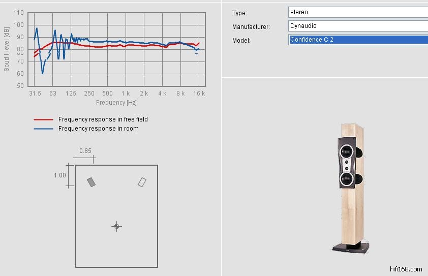

16#
原帖由 newbjman 于 2007-12-31 10:37:00 发表
老兄,也请帮我算算。多谢。
长宽高4.8、4.2、2.9米。
yun 兄,
用cardas 的算法,要放到1.88 X 1.16 M,和我这样模拟算出来的差得太远。
尽信书,不如无书,看来要两个位置都试。
祝新年快乐。
jpg(2007/12/31 10:44:19 上传)
最后编辑newbjman 最后编辑于 2007-12-31 10:52:02
有空请到我的博客聊天。

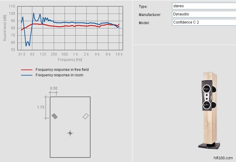

原帖由 lipton 于 2007-12-31 14:41:00 发表
我也请newbjman兄帮我算算,尺寸是长5m,宽4m,高2.73m. 先谢谢了!
lipton 兄,你的房间和我最近开始设计的一个差不多。
从驻波的分配来讲,是可以的,但是房间的天限是长度的限制,一百到两百之间会多点峰与谷,要做适当的处理。
用Cardas 的程式来算,是1.79M 和1.1M
jpg(2007/12/31 16:48:07 上传)
