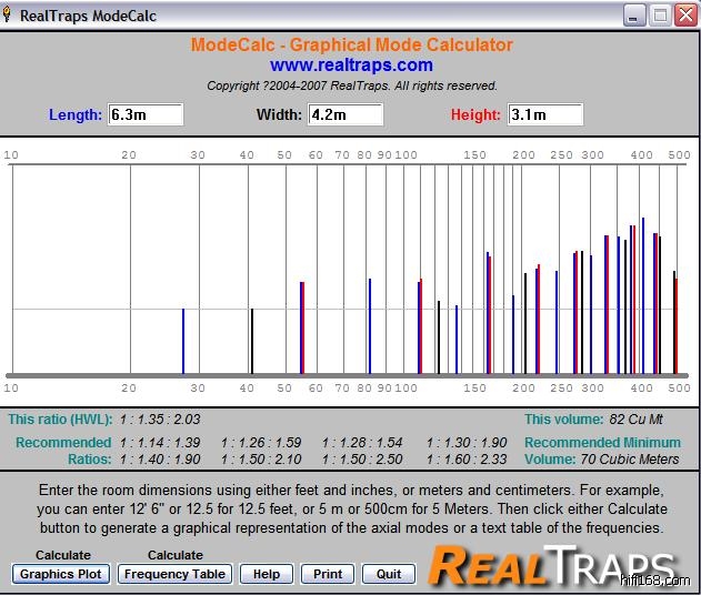

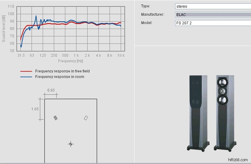

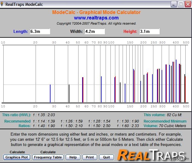

想请newbjman兄帮我算算,长6.3m,宽4.2m,高3.1m ,还有一个推出去地落地窗一平米的样子
箱子是落地箱,低频到38hz -3DB
62#

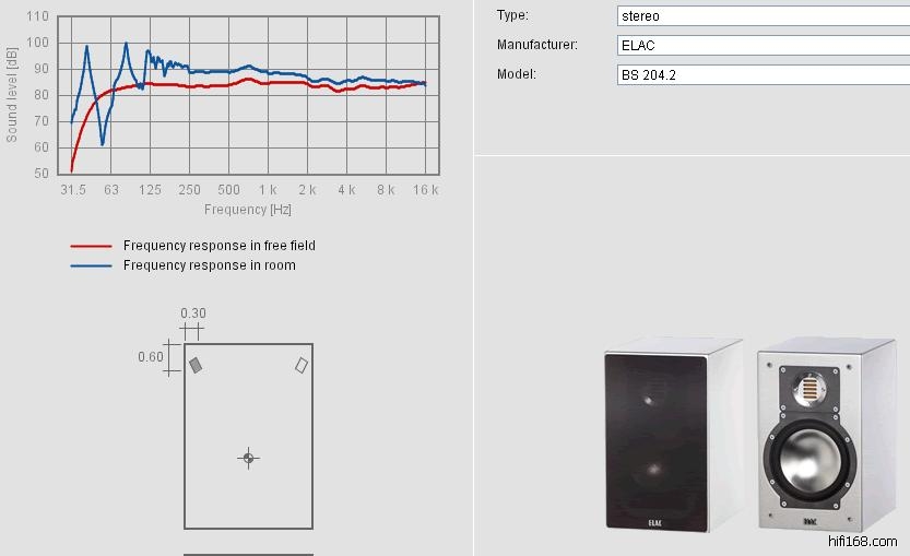

回复: 我重新量了一下房间的尺寸拜托newbjman重新计算一下

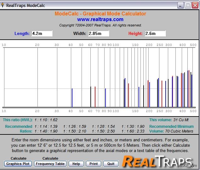

newbjman兄能帮我计算一下吗?我的尺寸是4.2M*2.85M*2.6M
谢谢了!

64#
原帖由 玩. 于 2008-1-4 9:34:00 发表

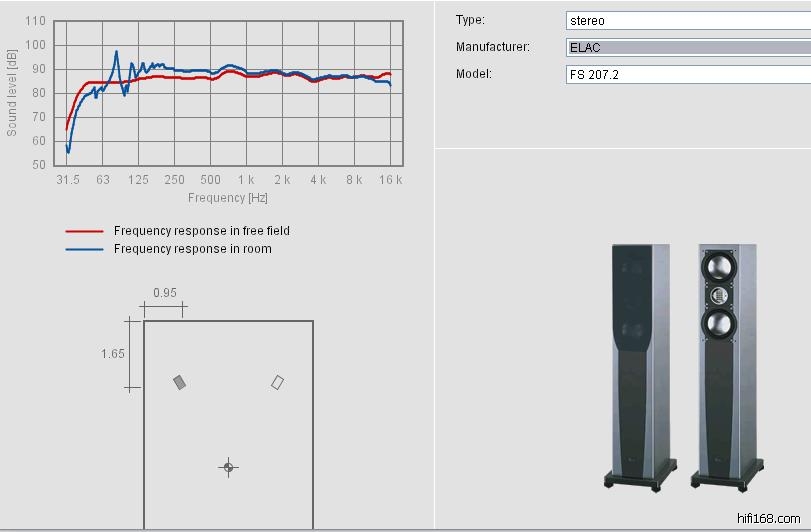

箱子是落地箱,低频到38hz -3DB
玩兄,
你的房间喇叭后面有个窗台,有得玩了,从驻波的运算,我算了两个给你参考。因为很难正确的判断
着个窗台对音效的影响。
喇叭的位置,我是用没有窗台来运算,低音单元通常在低位,低音一定是在窗台之下的墙壁反射。
cardas 也算出来了,是 1.88 和 1.16。
窗台也会影响中高频的反射,这里要做点调整。
jpg(2008/1/5 9:52:17 上传)
有空请到我的博客聊天。
http://hk.myblog.yahoo.com/chowhwk2002
65#
原帖由 21ac 于 2008-1-4 17:23:00 发表

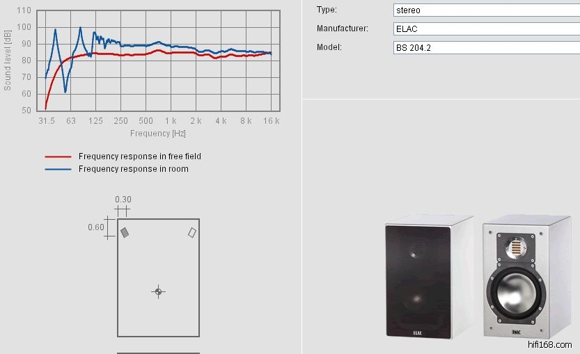

谢谢了!
21ac 朋友,
房间不是很大,高度和宽度差不多,低频可能不是很理想,我用了小喇叭来算房间反应。
cardas 算出来,很不一样,1.27 和0.79
jpg(2008/1/5 10:05:54 上传)
有空请到我的博客聊天。

69#
回复:我重新量了一下房间的尺寸拜托newbjman重新计算一下

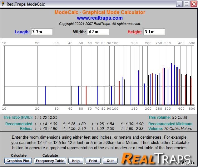

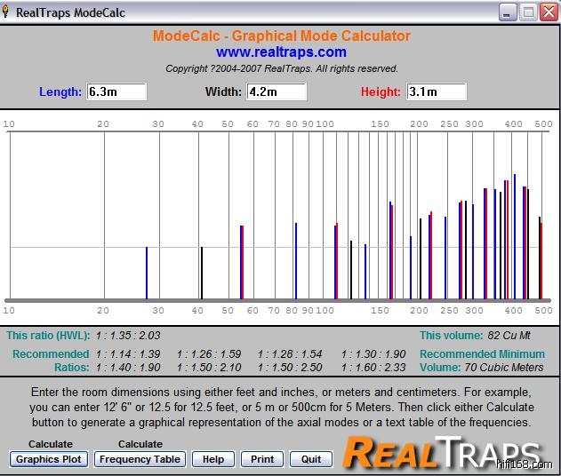

今天按这个摆位效果不错,声音凝聚,脱箱感也很好,感觉比原来的摆位效果好不少,只是喇叭摆到了房子中间,影响美观,(主要过不了lp关,也怕小孩碰到)
newbjman兄帮我算的另一个方案,房间的长度输错了,按7.5m算的,应该是6.3m,想麻烦newbjman兄再帮忙算下
