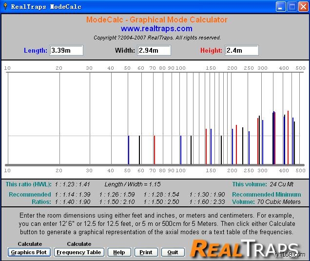

刚刚量了一下  长3.32M 宽2.94M   屋顶是斜的 所以高度两边不一样  左边2.3M 右边2.5M   麻烦newbjman兄了
diashuai85 兄,

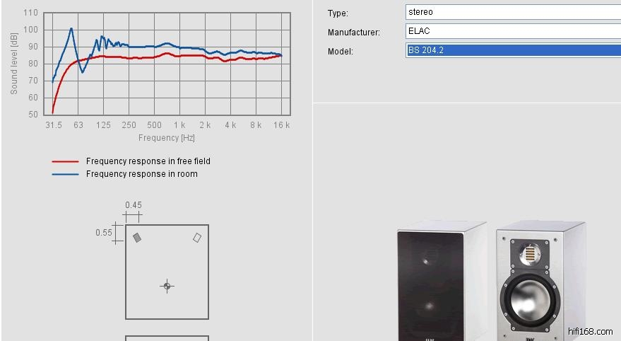

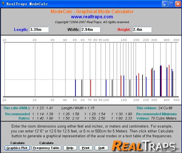

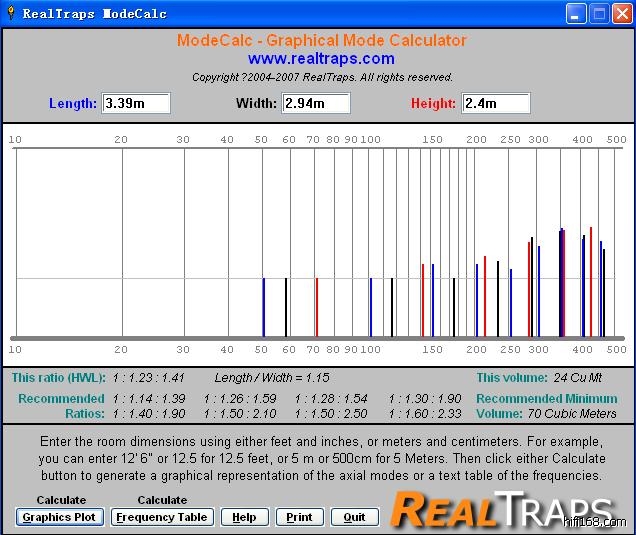

这一些工具都是只能用在长方形的房间,我用了一个平均的高度来帮你算。
这工具的数据库有颇多的喇叭品牌,但没有PMC 我用了 ELAC 小喇叭来算。
也用 Cardas 的方法算出了 1.31M 和 0.81M
jpg(2008/1/1 16:09:05 上传)
最后编辑newbjman 最后编辑于 2008-01-01 17:50:14
有空请到我的博客聊天。
http://hk.myblog.yahoo.com/chowhwk2002

感谢newbjman兄!
其实房间的长度还有一个宽50,长150,高170CM的窗台。原来房间会产生颇为严重的驻波,现两面侧墙摆放了吸音扩散板,皇帝位左侧是CD柜子,右侧是电脑台,音箱后两墙角放置2条吸音柱。
现驻波控制可以。
按现在的平均值是长度400CM,宽度265CM,高度280CM,不知是否合适.

36#
回复:我重新量了一下房间的尺寸拜托newbjman重新计算一下
newbjman大侠:我的客厅与餐厅共为:4.8×7.0×2.77,短边摆放,因客厅的物品较多,希望音箱尽可能近墙,能否给个参考数据,谢谢。祝新年快乐!
37#
回复: 我重新量了一下房间的尺寸拜托newbjman重新计算一下
原帖由 三十九度 于 2008-1-1 16:47:00 发表
有一个想法:
                一是天花板掉顶
               一是两面侧墙封板。使高度和宽度不一样。
三十九度兄,
你可以参考松香味兄的帖子,他的经验用天花微孔吸音的方法,对整个房间的低音控制十分有效,
我没有试过,但是从理论绝对比两条吸音柱有效。
两边封板,钉个架子,放吸音棉在里面,软化墙壁也可以,但是如果每一边再趟出10 公分,房间就只有 2.6米,感觉上会觉得不够宽。

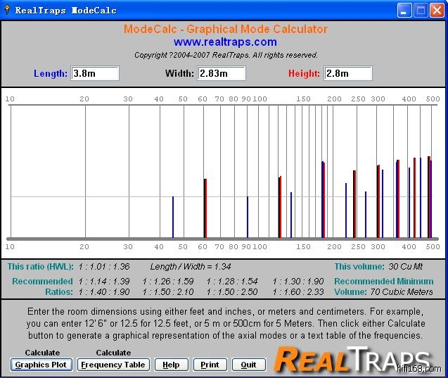

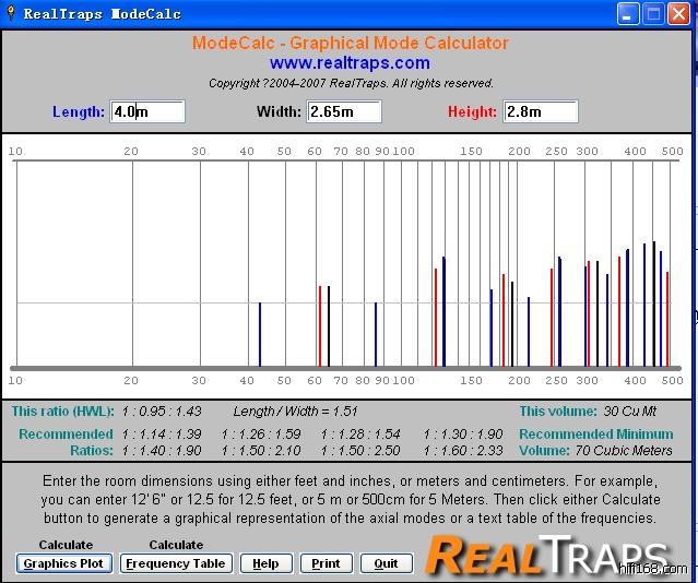

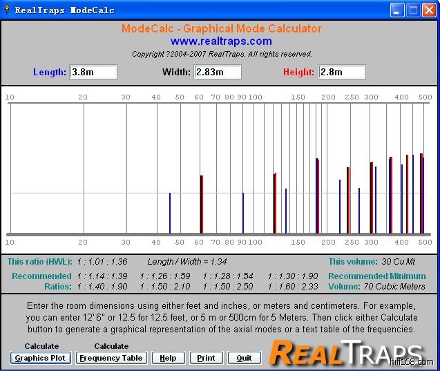

三十九度兄,
我运用你的平均房间的尺寸再算了一个驻波的图表,比起前面的好得多了。
两个放在一起提供参考。新的在上面。
jpg(2008/1/1 18:18:06 上传)
