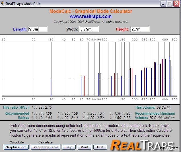

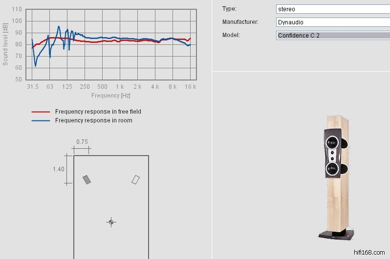

鲥鱼兄,
我帮你算了两个图表,第一个是驻波的频率分布图。图中看到不是最理想也不是差。只是在90Hz左右可能有驻波。也可以看到几个好的房间长宽高的比例。
第二个图是喇叭摆位和频率反应。蓝色的线是喇叭在房间的反应。看到有挺多峰与谷,最显明是63Hz的谷和90左右的峰。
又用 Cardas 的方程式算了另外一个摆法。喇叭离前墙1.68m,离侧墙 1.04m
不知道你现在的音效如何,希望可以提供参考.
