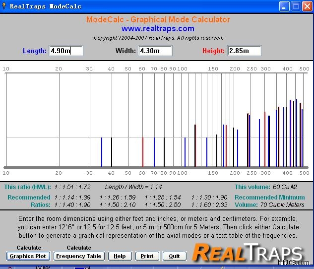

91#
回复: 我重新量了一下房间的尺寸拜托newbjman重新计算一下
原帖由 newbjman 于 2008-1-11 21:27:00 发表
[quote] 原帖由 yushuilt 于 2008-1-9 9:53:00 发表
你好:
我的房间如图,也请您计算一下,音箱摆放只能这样了。房子还未交工,还请您对房间的声学处理提点建议,必竞是客厅,装......

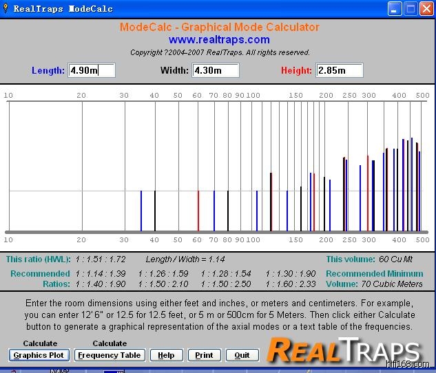

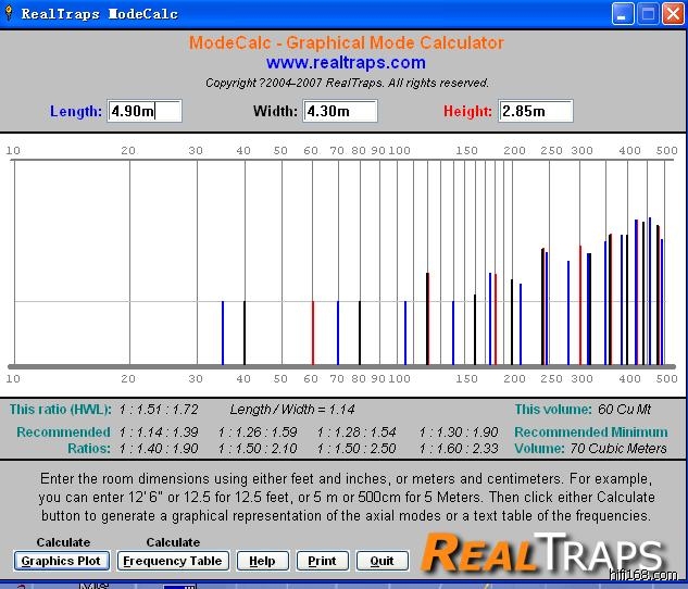

非常感谢您的建议!我的房间高度是2.85米。再请问一下,喇叭的后墙应做何处理?
“另外你也可以考虑把天花做一个微孔的吸音陷阱,让房间的低音有更好的控制。”这个如何做?
最后编辑yushuilt 最后编辑于 2008-01-14 09:13:58

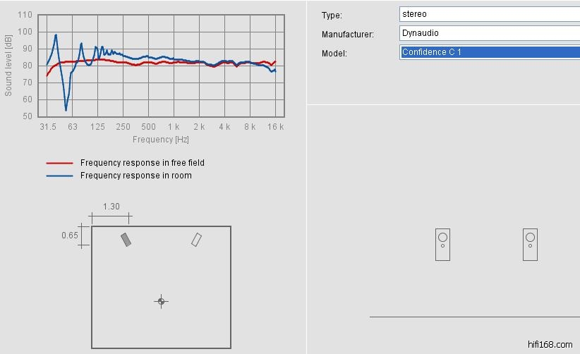

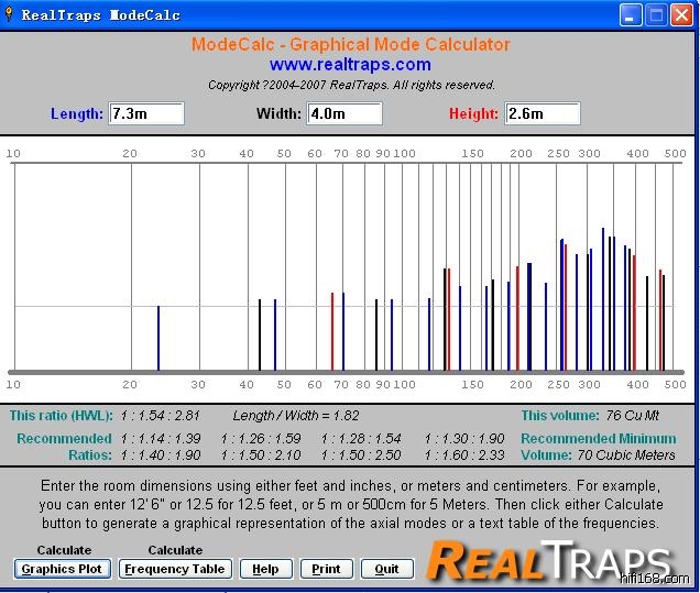

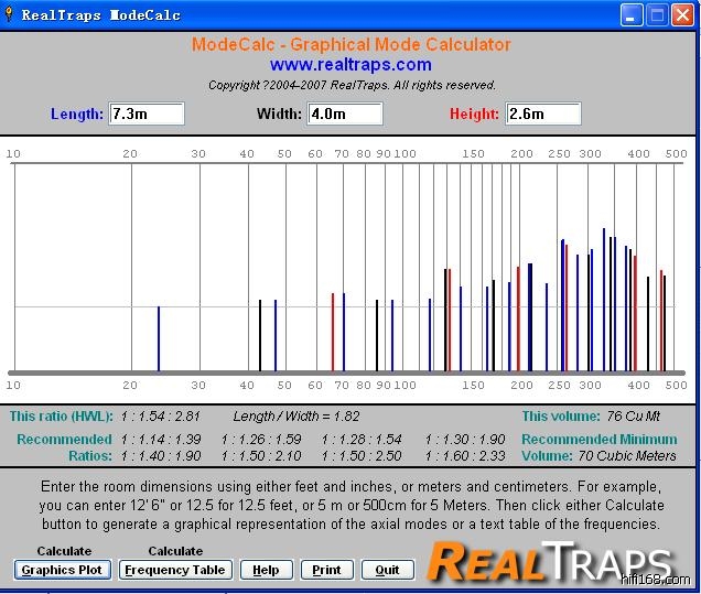

回复:我重新量了一下房间的尺寸拜托newbjman重新计算一下
请帮我也给算算。
款4米,长7.3米,高2.60米。单拿C4
谢谢

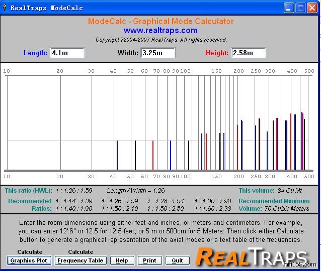

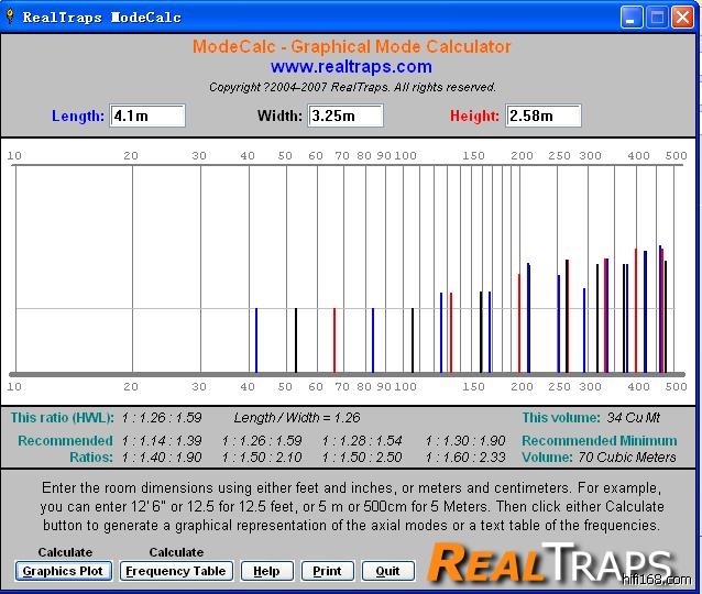

拜托newbjman计算一下
newbjman兄:
前一段时间请您计算的朋友特别多,
不好意思凑热闹。
但看来您也闲不下来,
就预定一下,拜托您挤时间帮我也给算算。
长4.1米,宽3.25米,高2.58米。12寸全频箱
长、宽二个方向都想试一试摆位。
谢谢 !
96#

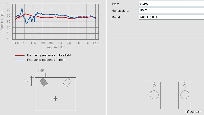

原帖由 yushuilt 于 2008-1-14 9:12:00 发表
[quote] 原帖由 newbjman 于 2008-1-11 21:27:00 发表
你好:
我的房间如图,也请您计算一下,音箱摆放只能这样了。房子还未......

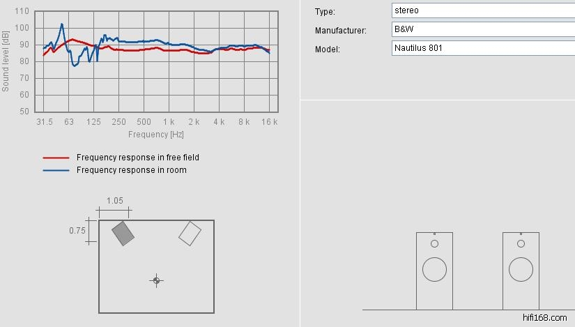

yushuilt 兄,
不好意思要你久等了。
你的房間的音效,因該還可以,只是有一頻段有駐波。
另外一個圖是喇叭擺位,這位置頻率反應也算了出來了。
我也用 Cardas 幫你算了,是 1.92m 和 1.19m。大部分的發燒友客廳可能不容許這種擺法。
jpg(2008/1/20 18:13:25 上传)
有空请到我的博客聊天。
http://hk.myblog.yahoo.com/chowhwk2002
97#

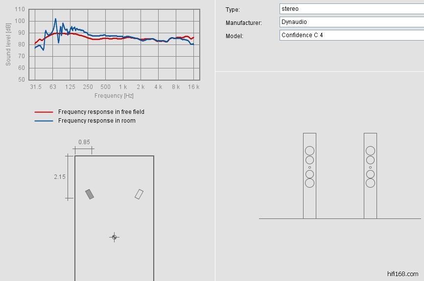

原帖由 vanjin 于 2008-1-18 3:20:00 发表
请帮我也给算算。
谢谢
vanjin 兄,
你的房间如果容许摆位弹性的话,音效该很好。低频反应比很多我见过的房间会好。
你的C4 一定发挥的不错。
cardas 方法也算了,1.79m 和1.1m
jpg(2008/1/20 18:16:59 上传)
有空请到我的博客聊天。

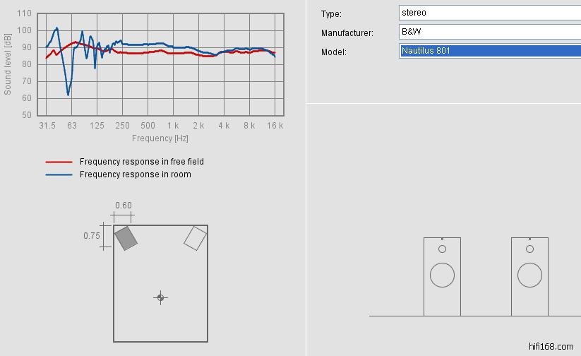

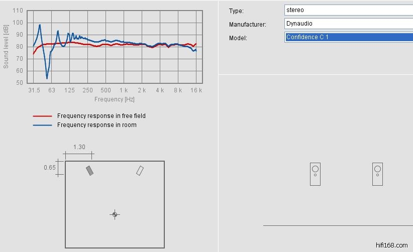

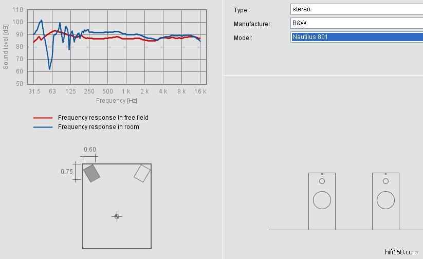

如英朋友,
你的房间我相信是一定有高人指点,或是已经上网运算过的。因此从音效来讲应该是接近黄金尺码。
可以从realtrap 的反应图上看得到。
但是这并不代表是可以放很大的喇叭的。同时因为长边只有四米,低音是一定有限制的。
我选了801 给你参考。也用了长边和短边。
Cardas 也算了出来。
1。1.45M 0.9m
2. 1.83m 1.13m
jpg(2008/1/20 18:23:46 上传)
有空请到我的博客聊天。

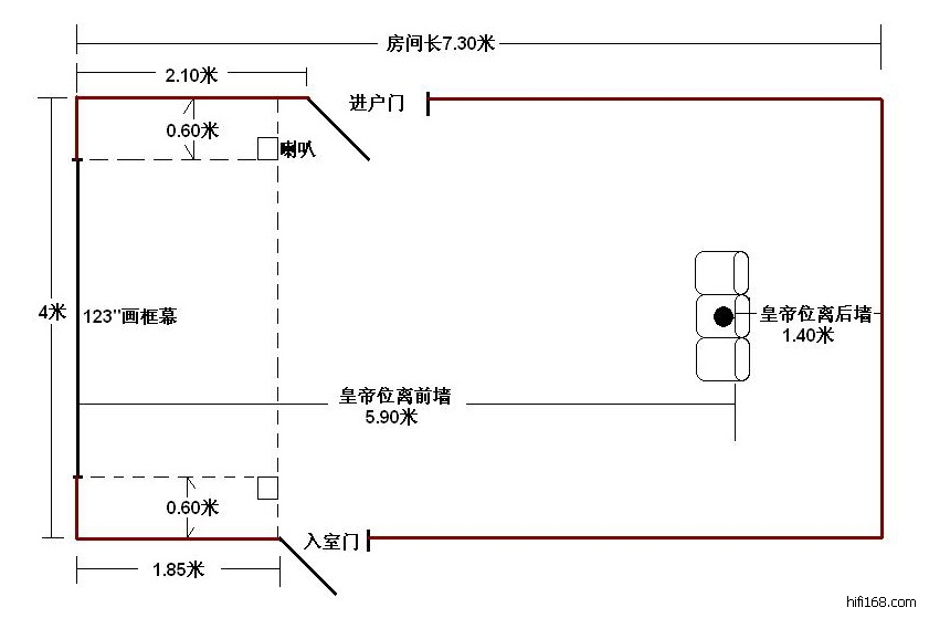

谢谢XD,非常感谢。
但可惜的是,我对那些曲线图根本就不明白,而且看了3遍后,对这些数字也不明白所以然,比如“cardas 方法也算了,1.79m 和1.1m”是怎么个意思。还请兄用白话文帮我解释下。
另外,估计摆位没有那么大的自由度,不过好在是整个完全的音响室,不知有什么合适的变通?
附上图纸。
jpg(2008/1/20 23:59:58 上传)
