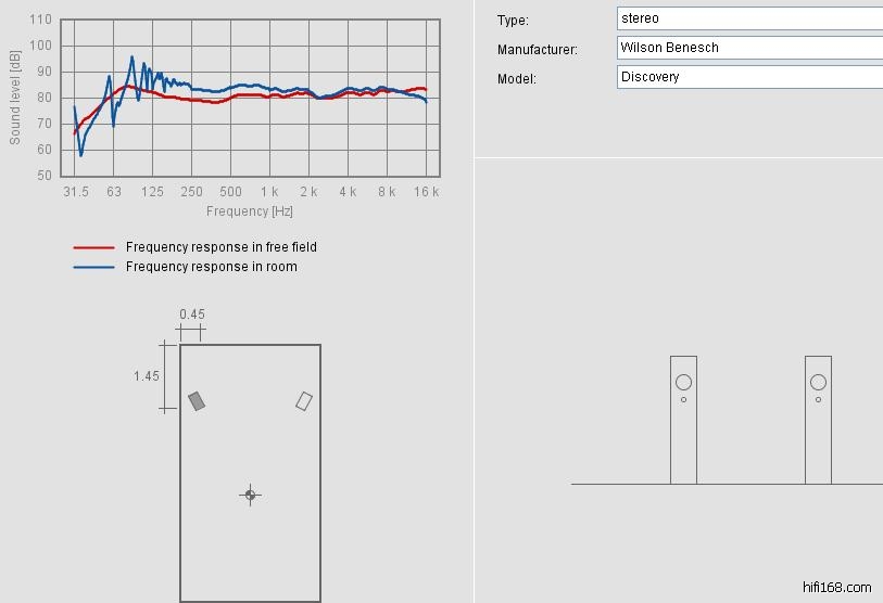

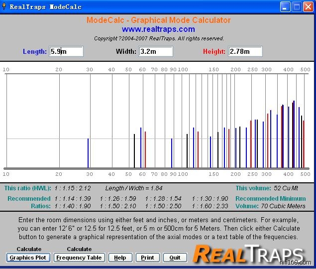

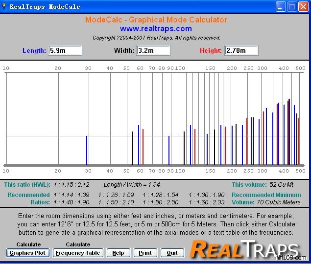

我的长5.9,宽3.2,高2.78,使用贵族3.5落地箱,谢谢.
grz2800 兄,
你的房间我也算出来了。
喇叭的摆位在图二。另外用 cardas 算法,算出1.43 和0.88
请参考。
jpg(2008/1/8 22:17:59 上传)
有空请到我的博客聊天。
http://hk.myblog.yahoo.com/chowhwk2002

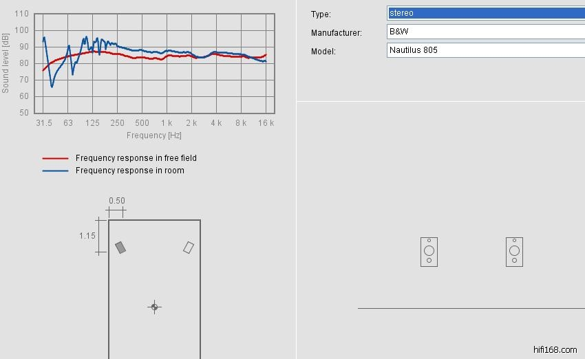

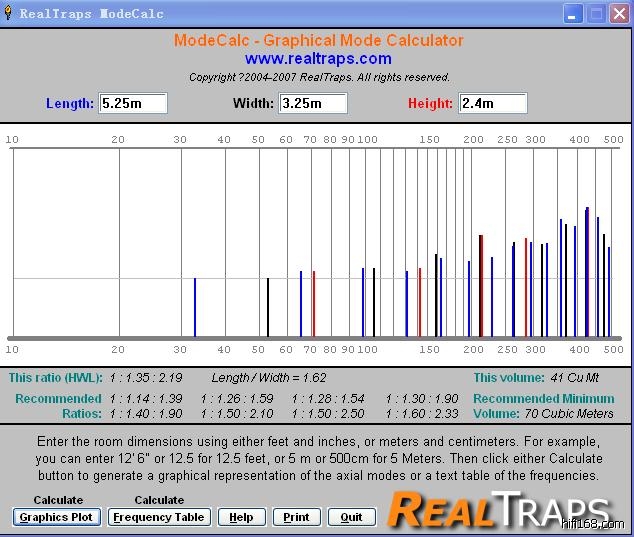

newbjman兄请你帮我算一下  长5.25m  宽3.25m    高2.4m  .   谢谢
小李飞刀朋友,
你的房间的音效和喇叭摆位也算出来了。请参考。
同时用cardas 也算了出来。1.45 和 0.9

非常感激!有劳了.

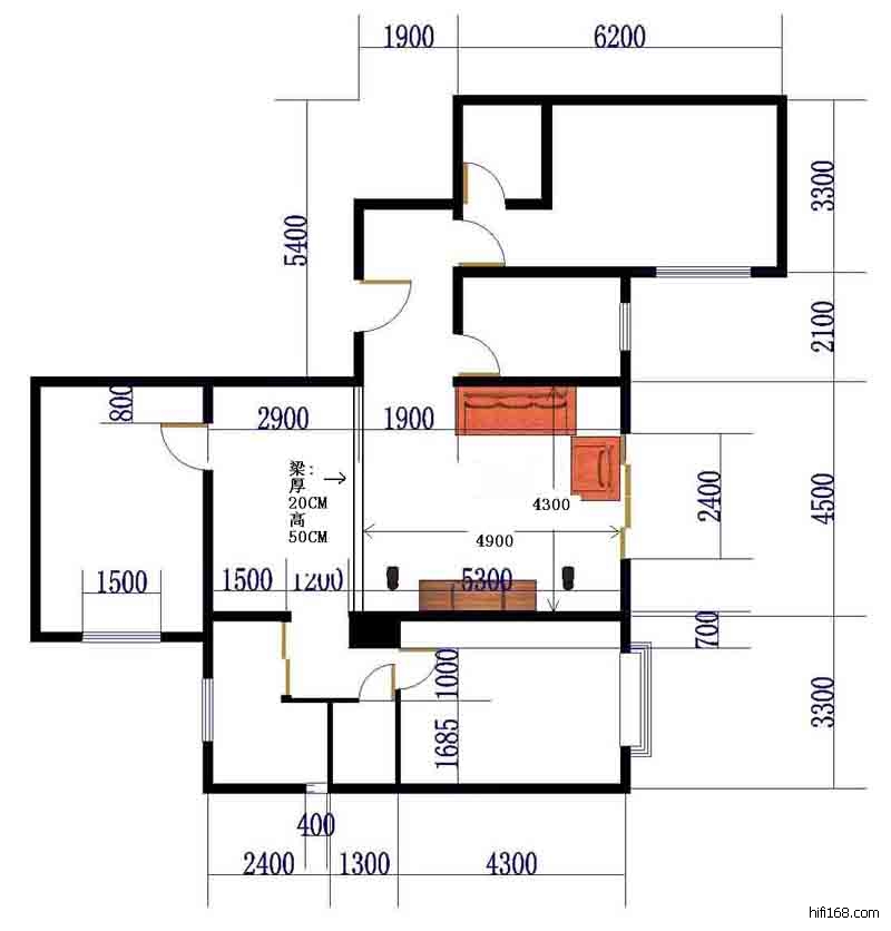

我的房间如图,也请您计算一下,音箱摆放只能这样了。房子还未交工,还请您对房间的声学处理提点建议,必竞是客厅,装修不能象听音室那样。谢谢!

谢谢,可离侧墙0.45米 没法摆啊,30.60.120HZ有驻波,而40.50HZ没能量,愁啊.

谢谢newbjman兄,昨天按兄计算之结果,音箱离后墙1.45米,离侧墙0.51米,非常不错,音场的宽度和深度都很好,谢谢啦,下一步再细调,我的音箱的对角线0.43米,几乎贴在侧墙上,无法作到0.45米.

grz2800 兄,
如果这一个位置效果不错,就在这一个位置开始微调,保留0.51M 的位置,然后前后推动,如果低音太多,往前推,一次五公分,听几张平常用来调音的CD。
预祝取得更大收获。

yushuilt兄,
不好意思,出差了两天,没有回答你的问题。
你的客厅摆喇叭看来就只有用你的图上的两个位置,可以参考东莞肥仔的方法来决定。
如果可以的话,喇叭往座位方向拉,你没有给我房间的高度,没有办法帮你草算房间的音效。
你听音乐的位置看来也没有很多空间,座位后面要吸音,挂一张油画或地毯,有点帮助。
另外你也可以考虑把天花做一个微孔的吸音陷阱,让房间的低音有更好的控制。
请你把房间的高度给我,我帮你再算。
