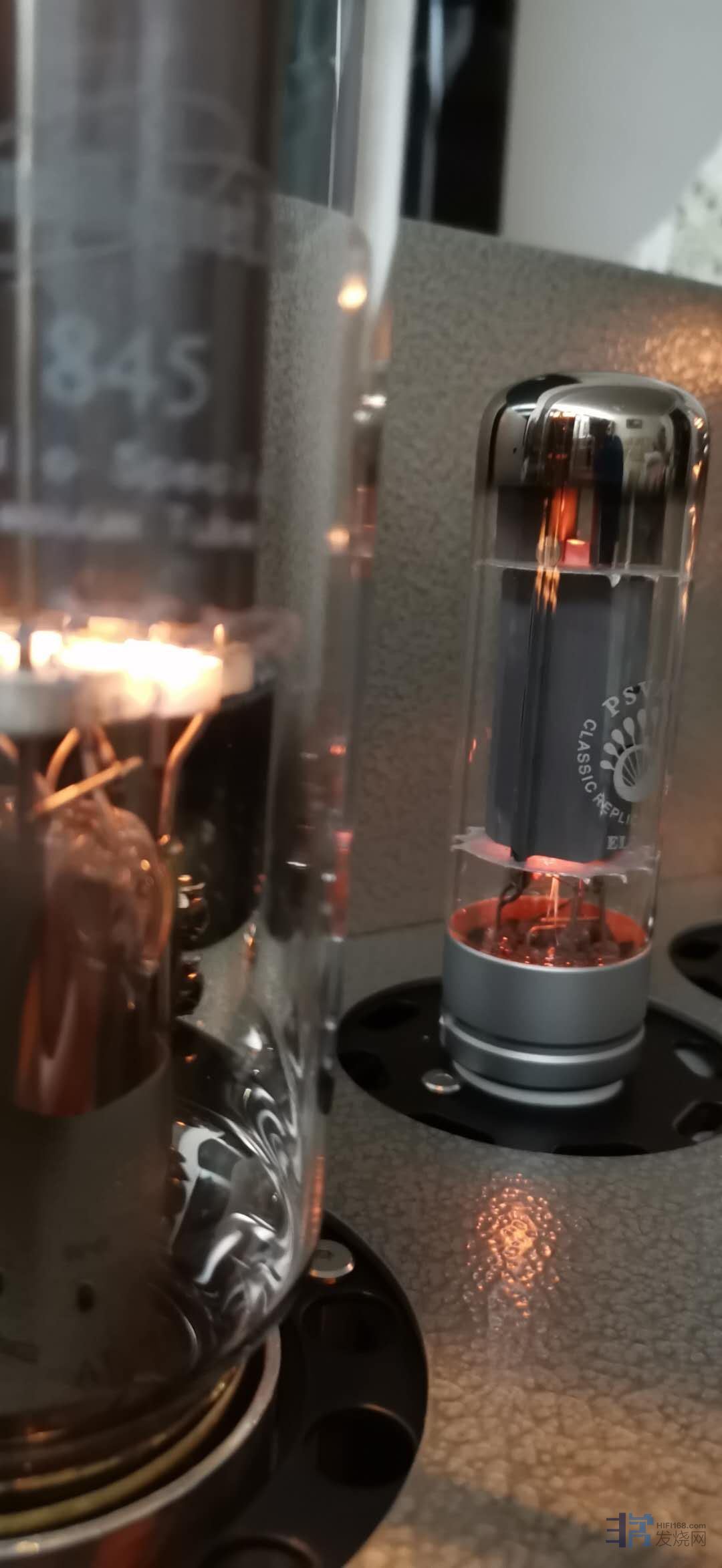

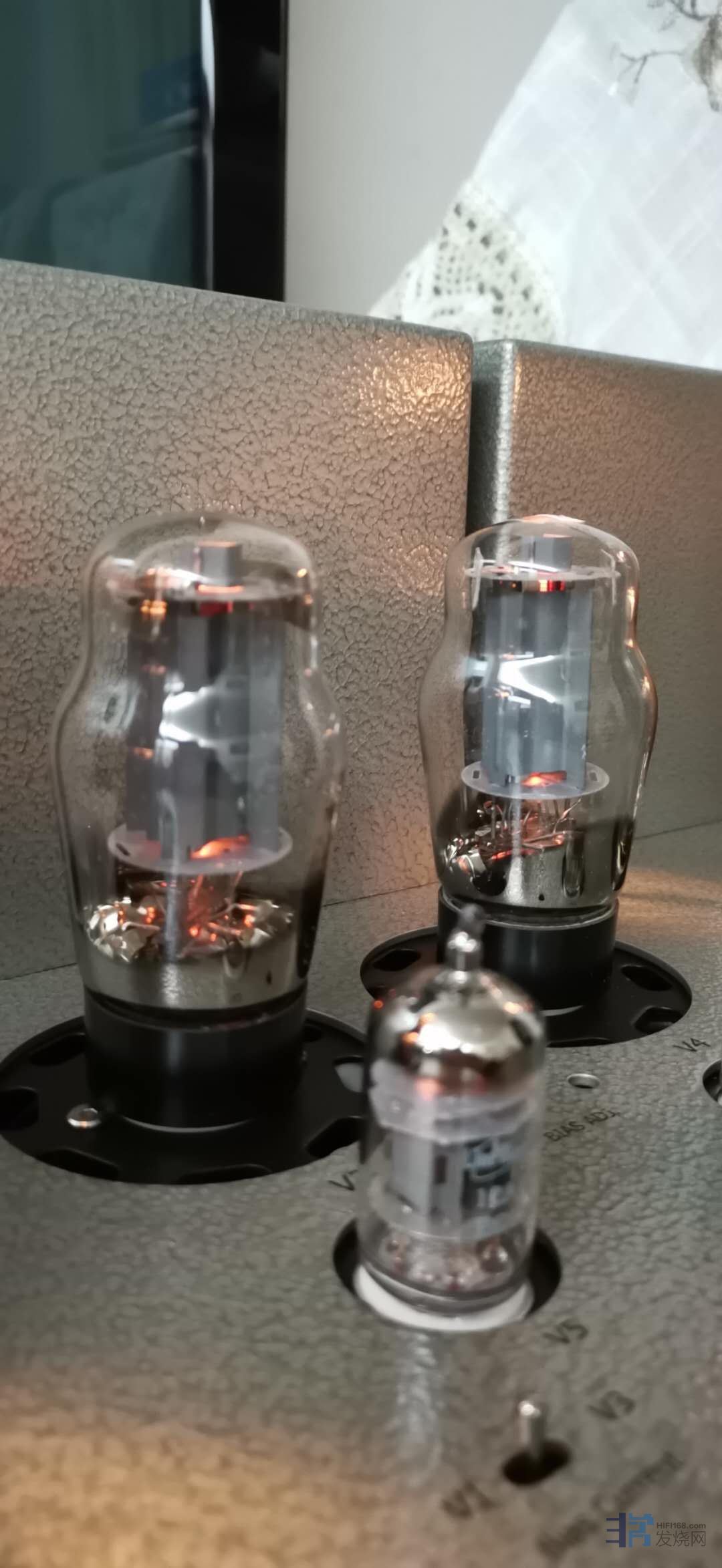

我的845单端,6p3p只在中间作推动管。
326#
327#
6p3p作推动,合适且价廉物美。
