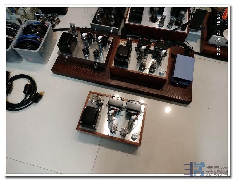

眼镜佬回归。
6p3p开起来,气氛搞起来
316#
眼镜佬回归。
6p3p开起来,气氛搞起来
d9 发表于 2020/5/22 9:06:44
这位胸弟好记性。
最近6P12折腾得比较多了。
多喷多拍砖哈。

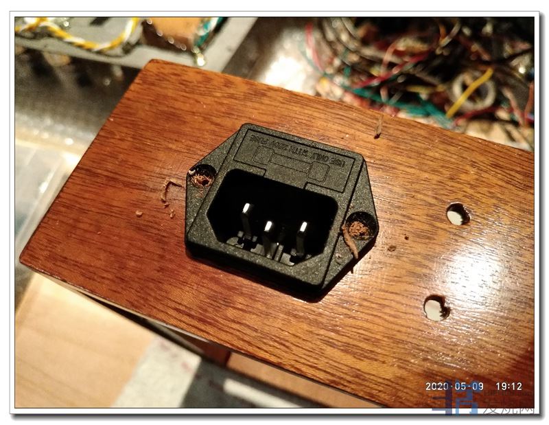

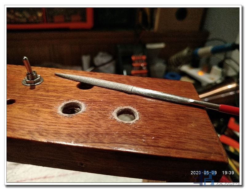

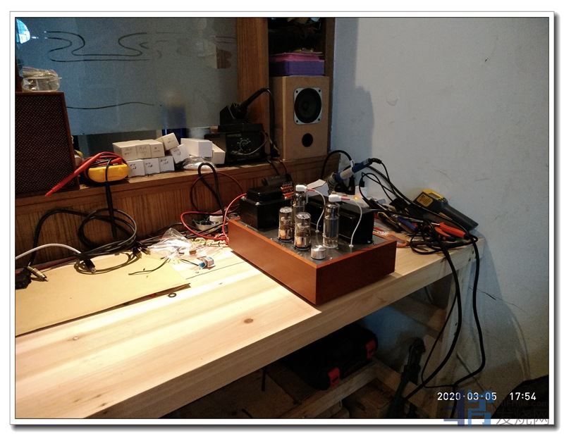

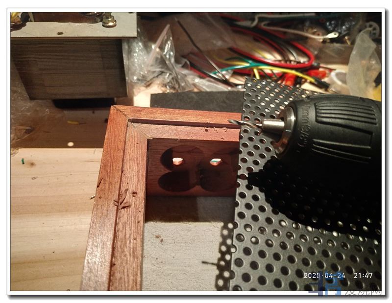

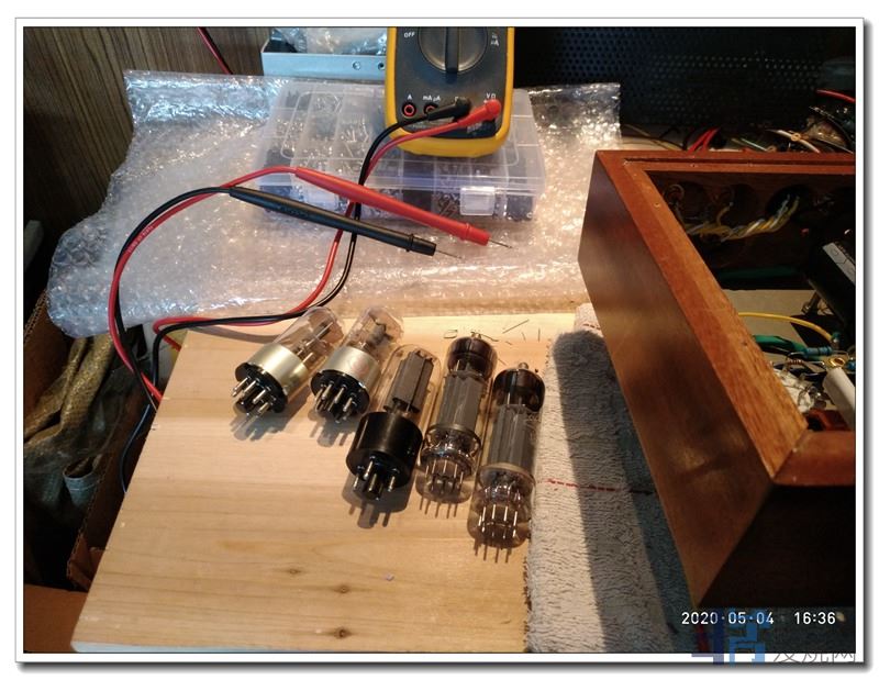

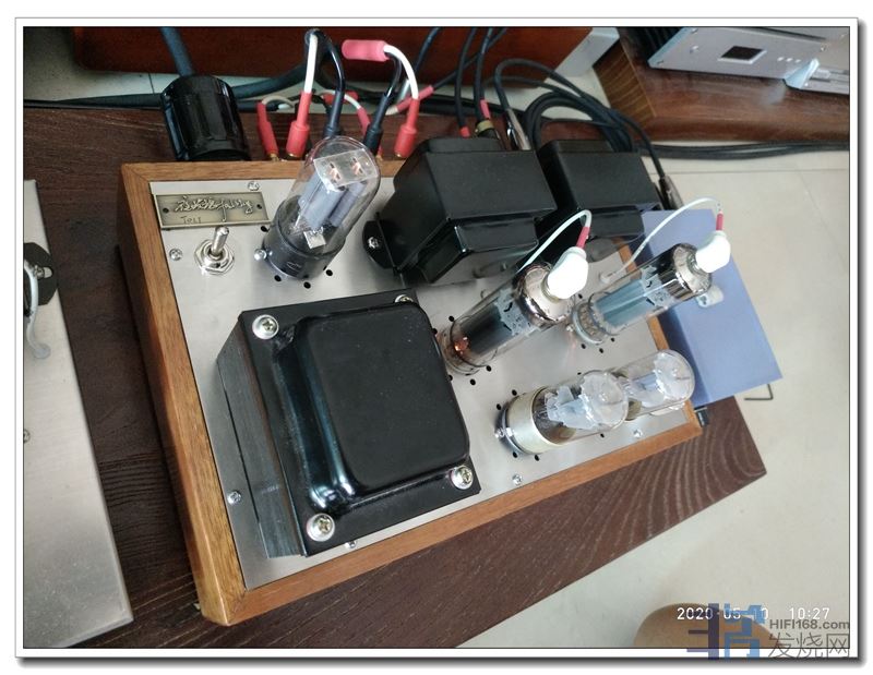

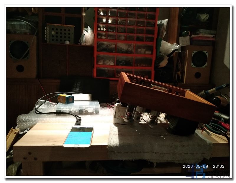

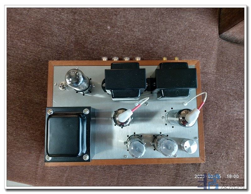

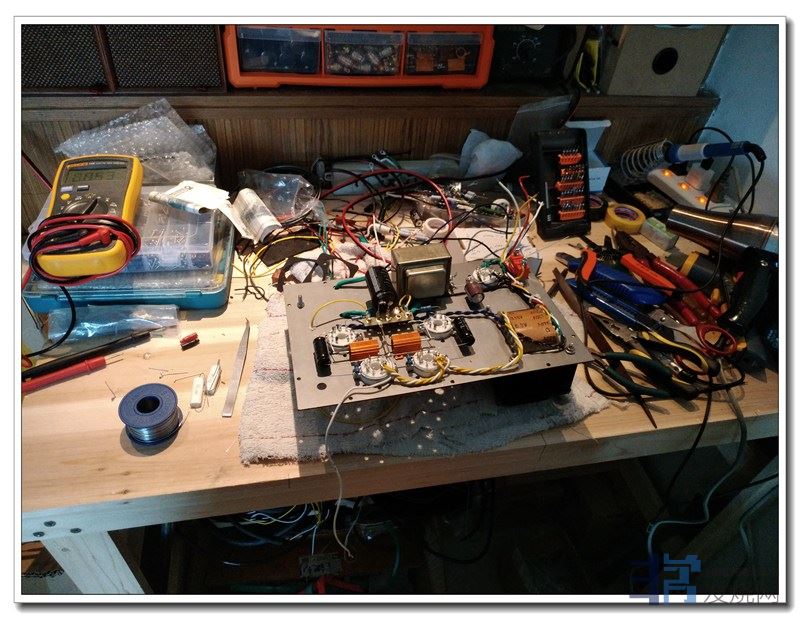

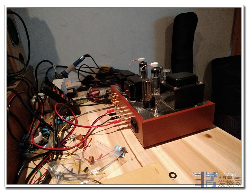

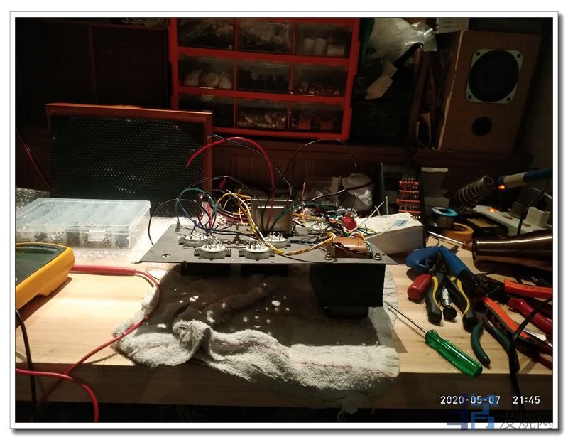

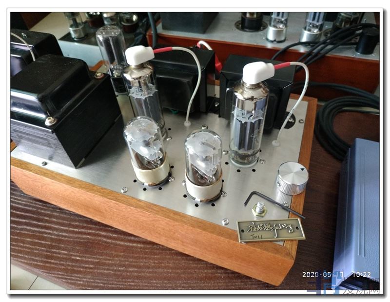

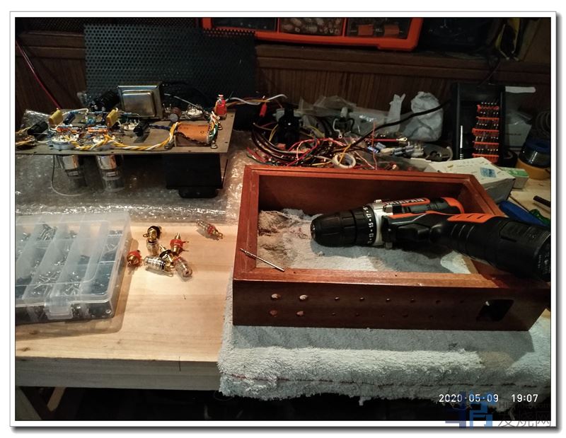

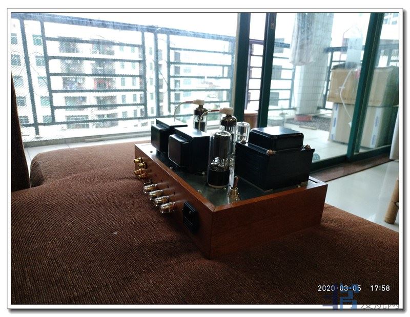

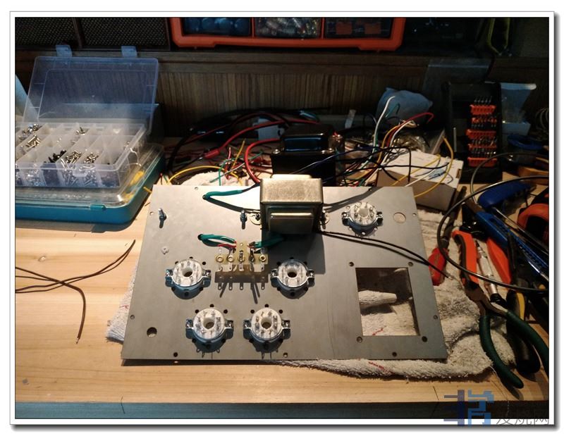

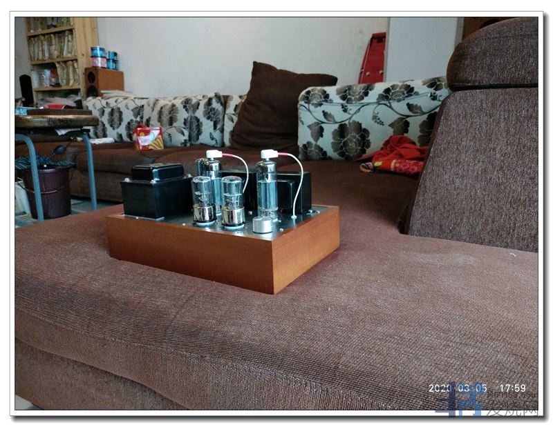

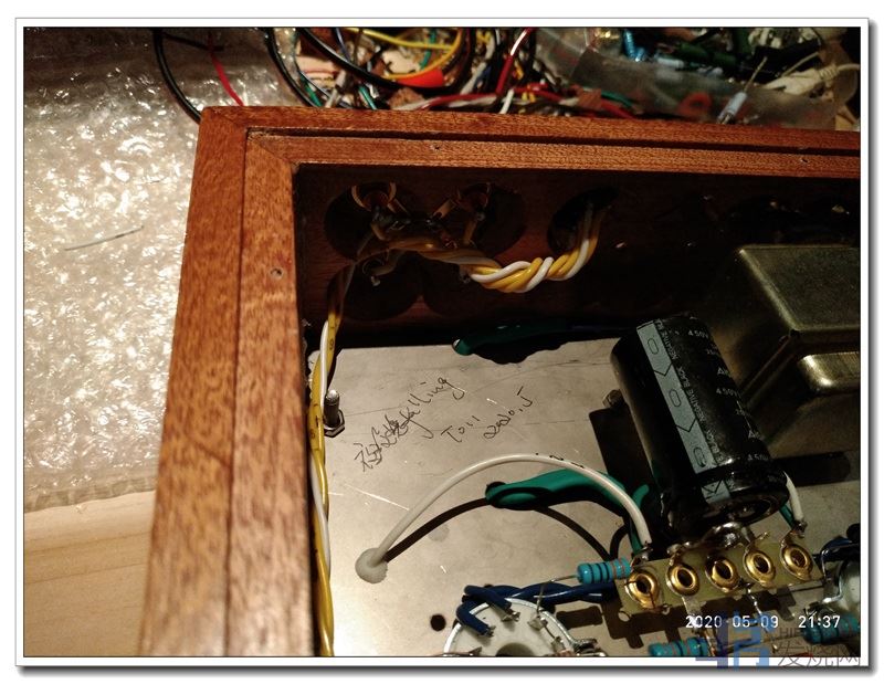

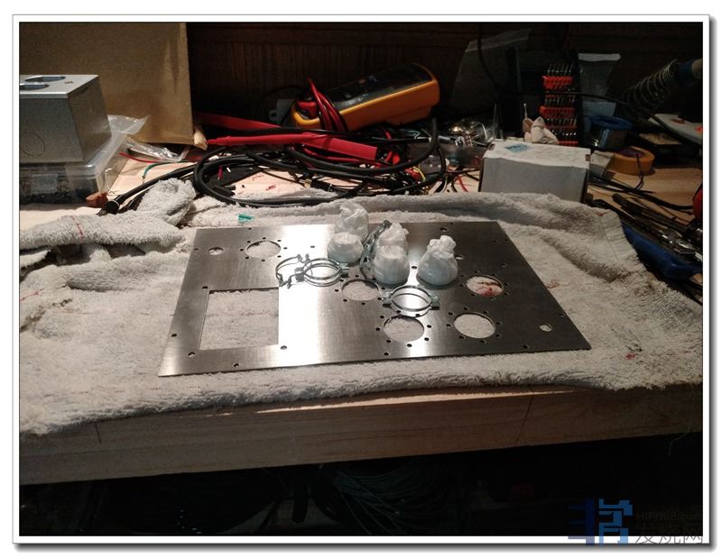

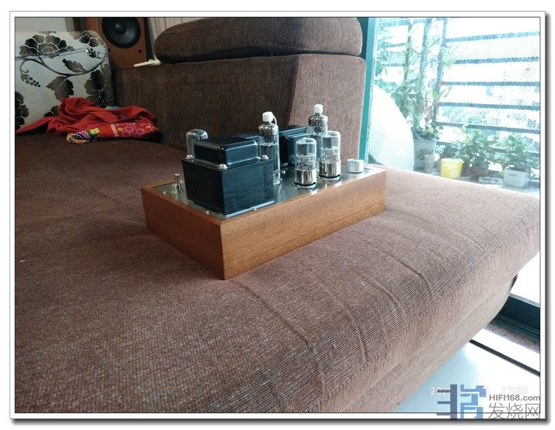

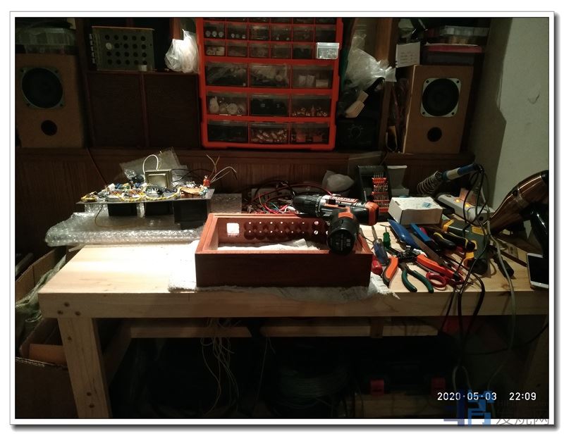

这款6P12廉价小胆机从去年年中开始筹划设计,第三季度完成第一台样机制作并调校定型。之后随着调校、改进,目前已由最初的不锈钢机箱改为自己设计定制的木框+金属顶板底板。
电路方案、套牛,也进行了多次改进。
作为非商业性质的制作调校作品,已给有缘且信得过的朋友做出不少;目前第11台已于月中完工并发给北京乐友了。
抽其中一台小部分图片发上来,当存档、留念。
用手机试音要被专家老烧扫地出门的。
图中这款手机为魅族MX4PRO,使用独立解码9018K2M+独立运放,有高、低增益输出及专门针对功放的线路输出。胆机工作点通电测试调整初步完毕之后,我用它的线路输出进行初步的开声测试,过关后再使用CD音源测试。

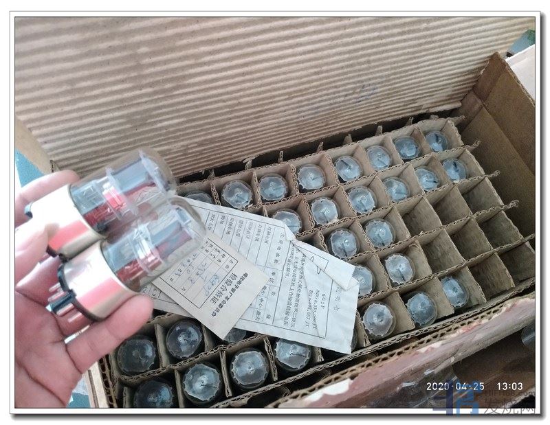

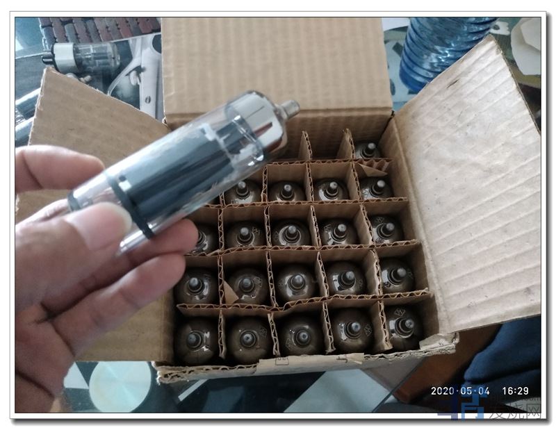

眼镜佬,曙光6p3p胆用下来,哪一种比较好?葫芦?直棒?
对比过6p3p 6l6以及5881系列吗?
一直听说曙光的6p3p胆算曙光系列管子里做的有口碑的
320#
d9 发表于 2020/5/29 21:07:55
曙光的功率管子,表现一向是不错的。有些型号,还是世界一流水平,并不止6P3P。比如金属屏845C,是世界能生产金属屏845的3家厂家之一(其中还有一家国外是剦割版的,不算纯正金属屏)。具体其实以前的文章里我有讲过。
6P3P,曙光的产品分两个阶段。
一是90年代及之前的,老管子。这个时期一般以6P3P命名。包括6P3P葫芦形J级;6P3P直棒T级。声音表现前者中庸些,听小编制可以;后者中性真实,听大编制表现比较好。
二是2000年以后的,这个时期一般以6L6命名,以后缀区分。包括6L6GCM、WGB、GC等等。GCM声音厚软,耐听但糊一些;WGB声音速度快些、现代一些,但总体的平衡度不如上述提到的6P3P直棒T级。
这些表现之前均有图文分析,有兴趣的朋友去翻吧。
6P3P与6L6是一回事,只是不同国家的命名不同。当然部分产品后缀不同参数也有不同;工业用的也有不同。但国内外基本有对应的。
5881虽然有时可与6L6代用(工作点不超6L6额定情况下),但参数、实际的工作点、功率等均有区别,整个电路方案需要针对性的设计、调校。于我标准而言是不能混为一谈的。当然对于只追求能响的朋友而言无所谓。
