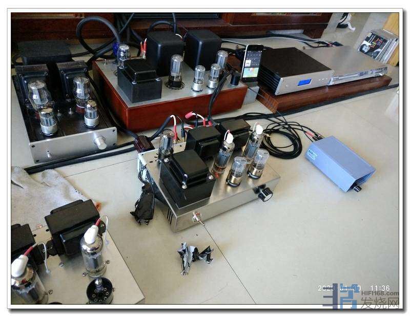

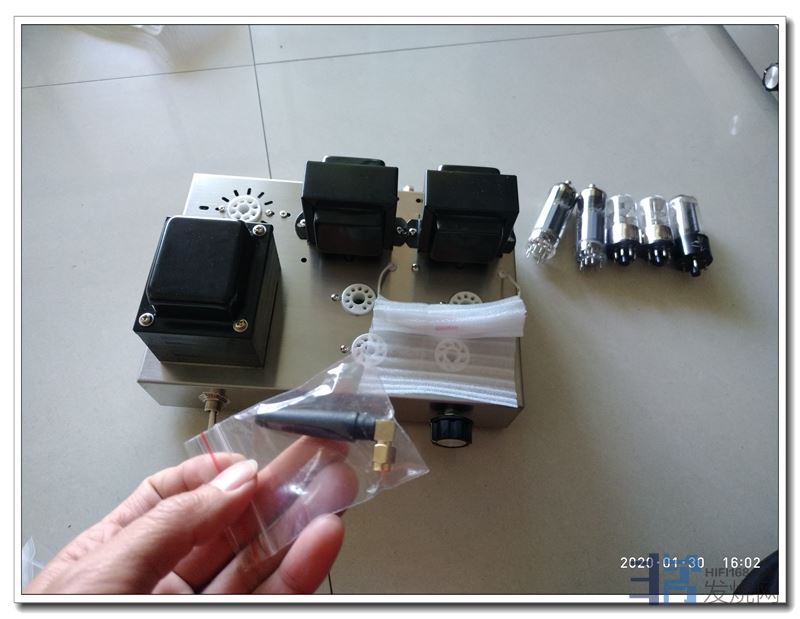

目前朋友在等我给第二台解码器加入蓝牙功能。到时将放于大厅使用。
估计投入使用不久,就会出掉原用那台蓝牙接收器了,大家以后不时留意各论坛二手区就好。

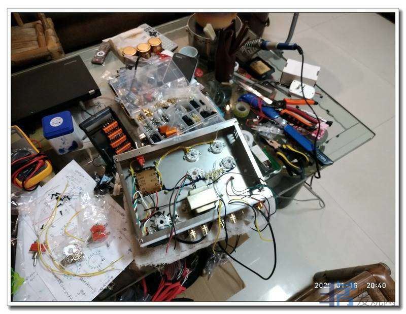

春节假期及疫情宅家这段时期,在家时间较多,折腾了两对小全频+两台小单端。
上几张图片,中和一下广告气氛吧。

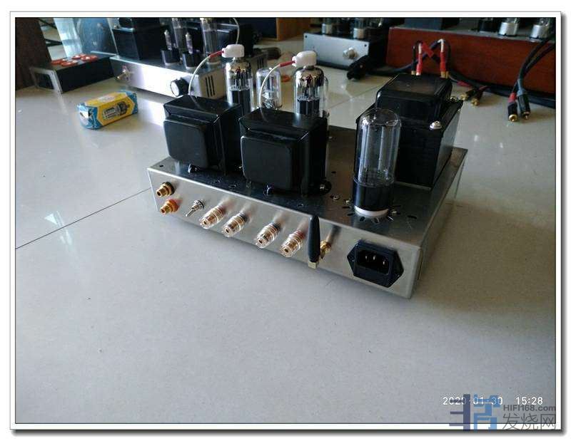

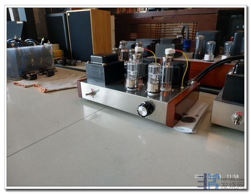

年前完成制作、年后完成调校的一台不锈钢机箱版廉价胆机,已落户贵州。
这个方案所做几台之中第1台蓝牙版。
本来是好的开始,但因机箱厂之诚信、及调整未能达到之前承诺的要求,且数次拖货近两个月未能发货,唯有放弃合作。因此,这将可能是不锈钢版机箱最后一台。
以后转为自己设计、定制之木框加金属顶板版本(样机已经制作完成)。得益于此,后续机器表现亦有一定提升。

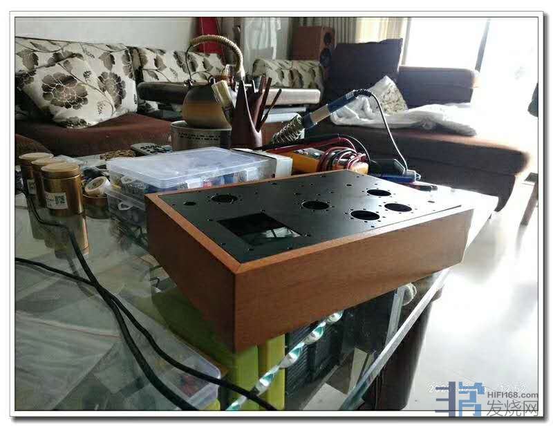

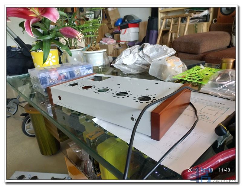

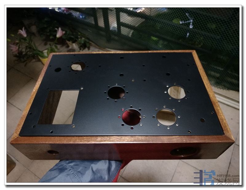

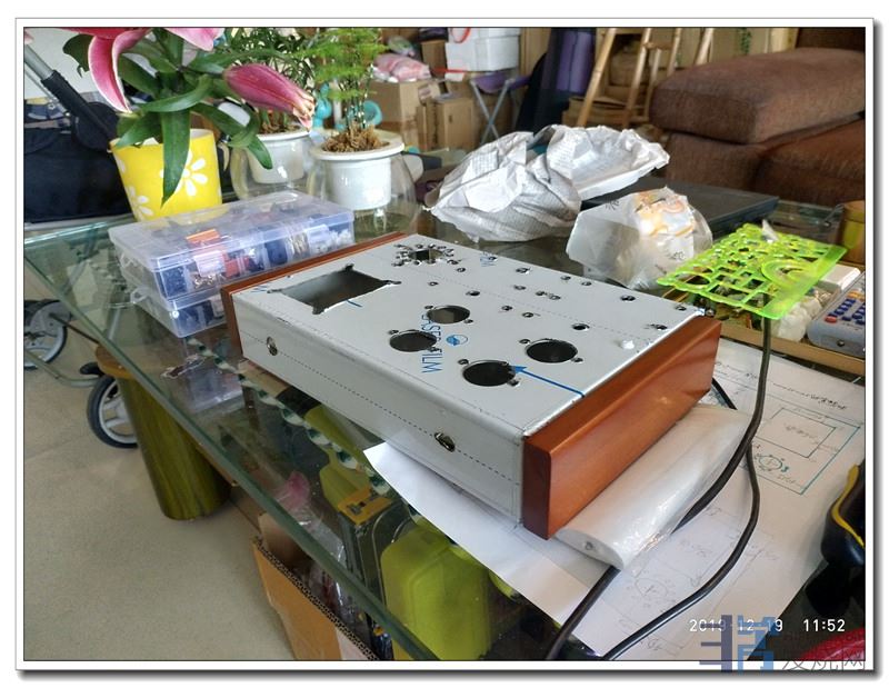

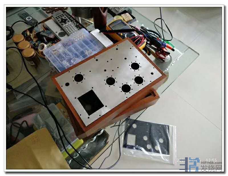

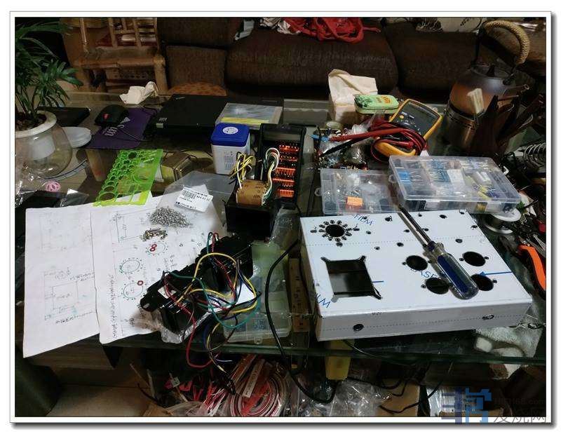

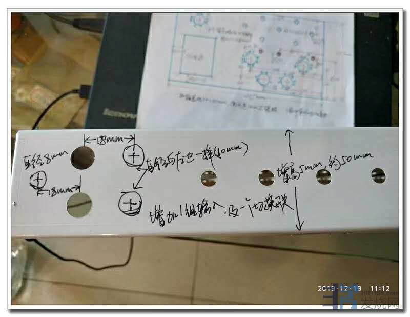

自己设计、制作的,经过数个版次的试制、修改,年后的几天就已经制作完成了。目前照例留下第1台自用,然后已经被搬走2台。较忙,一直没有发上来。
先发点顶底板与机
箱木框的设计、制作过程吧。

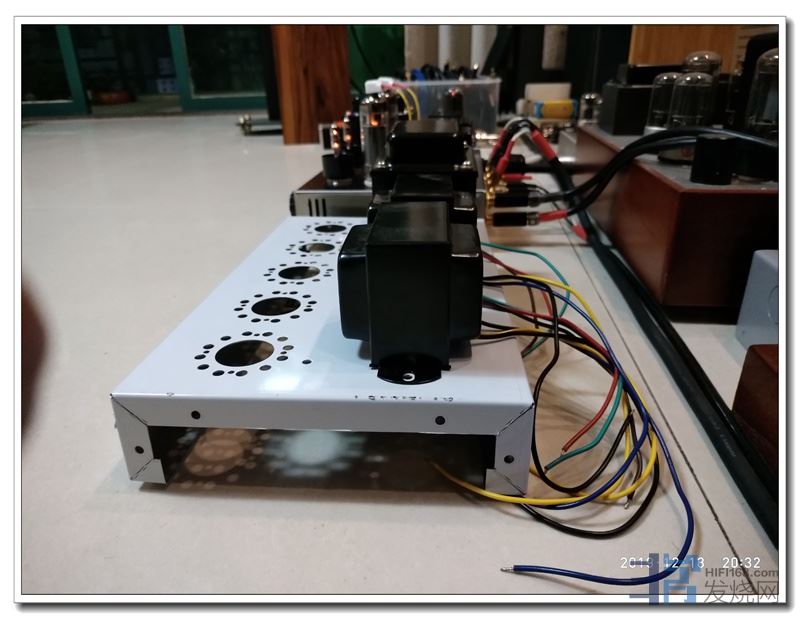

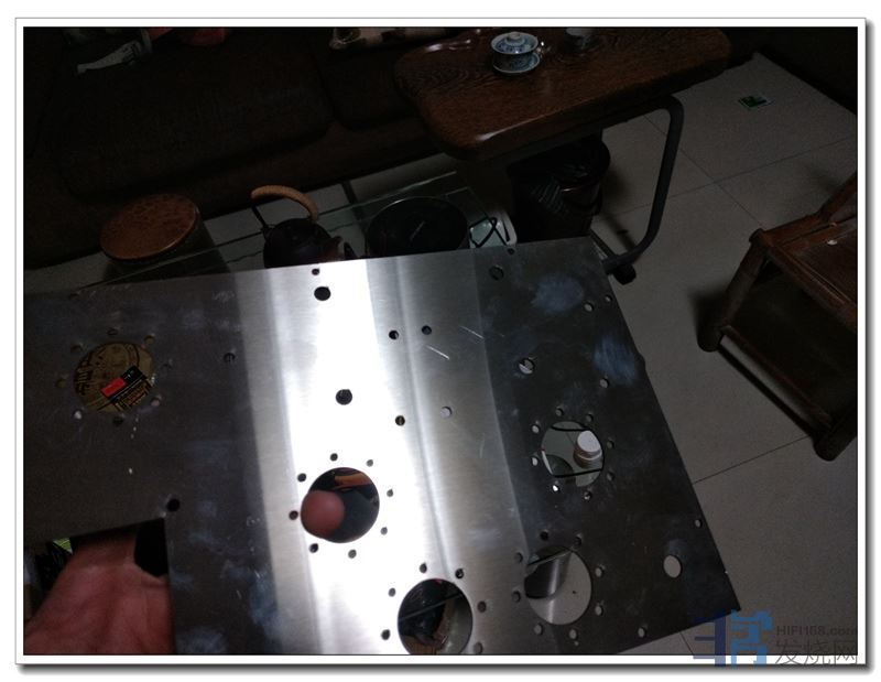

以下两款顶板、木框,都是失败的产品之一:
虽然失败,但它的最大意义是初具模型,进行了试装机,为后续定型的产品提供了实质性的修改细节。
以下是初步定型的产品:
(前几天,又在这个基础上进行了优化提升,以后有空再发吧):

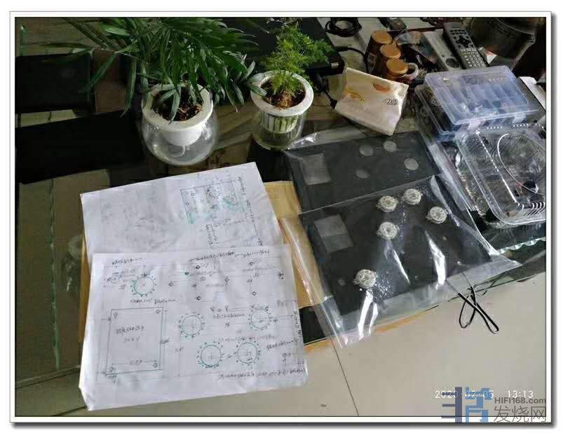

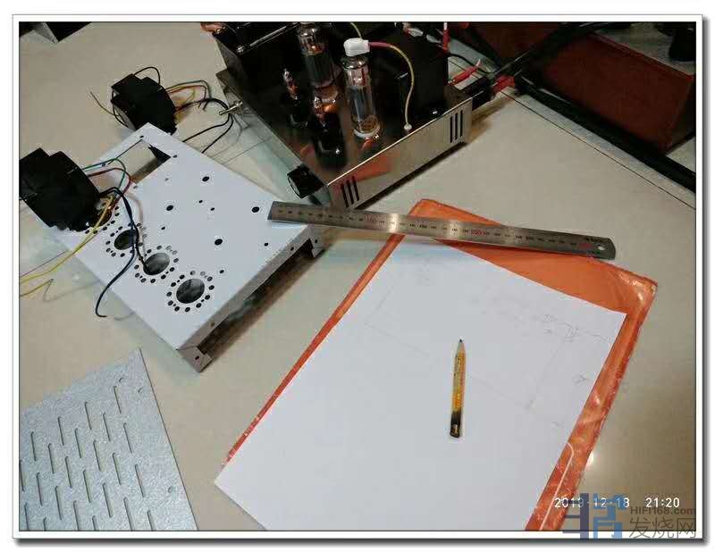

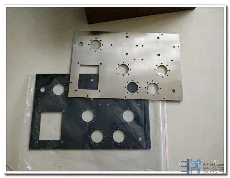

这些原始的图纸都是用的小孩剩下的笔头画的。

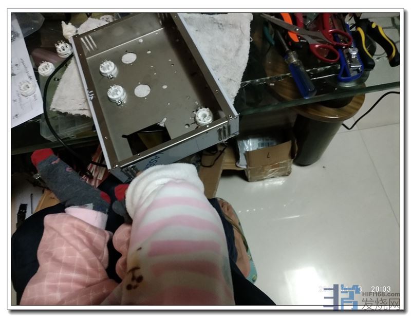

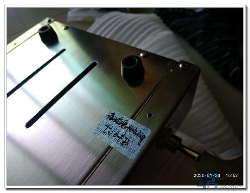

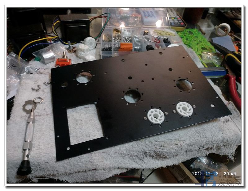

分别做了铁板烤漆、不锈钢拉丝两款。前后修改了几次,给工厂生产后,仍然修改了5版才基本满意。后续做了一款不锈钢镜面的,不满意,暂时取消了。
机箱,本来想采取不锈钢机箱+侧板的方案。试制后不满意。后续的沟通也达不到要求,也放弃了。
下面是一部分放弃了的方案:
最终采用了金属顶板、底板(开头的图片)+木框的方案。

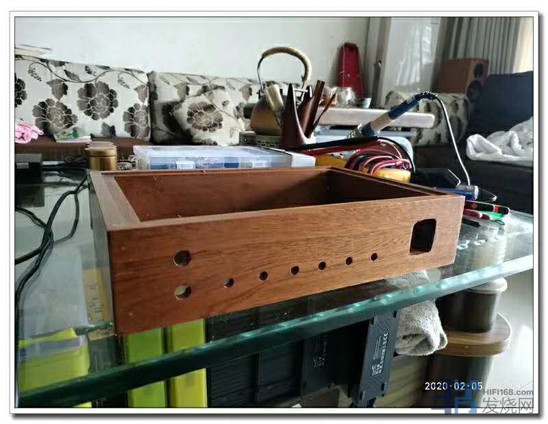

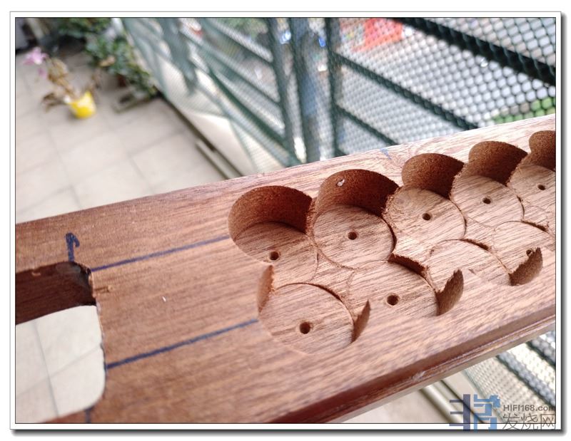

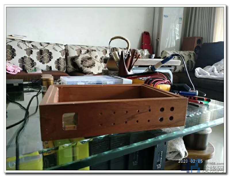

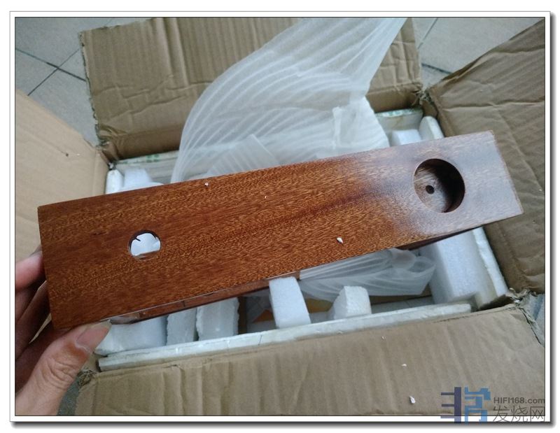

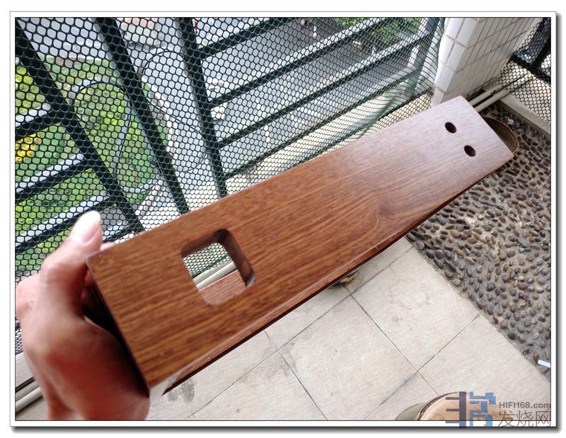

木框,尝试了柚木、中纤板、夹板等几板,最后选用定型的是非洲楝原木清漆:
这款木框也经过大概4版的试制、修改才满意。
看看定型的效果:
先到这。
