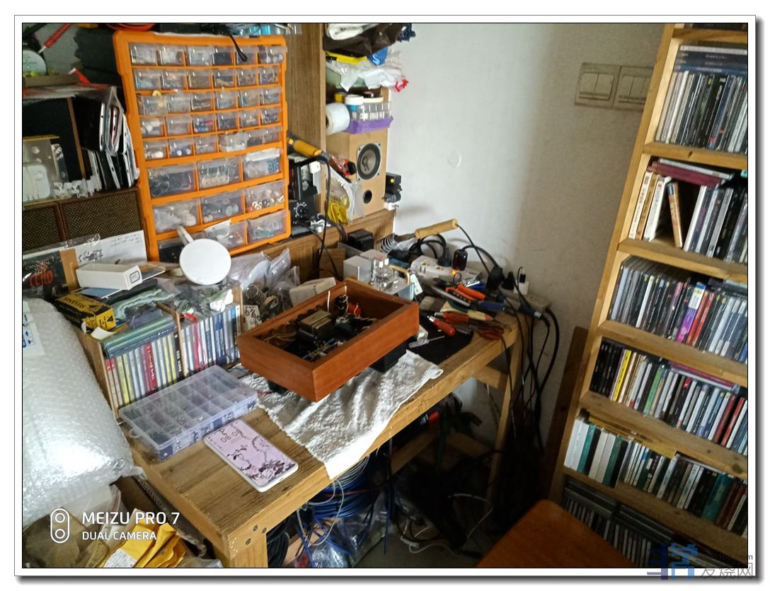

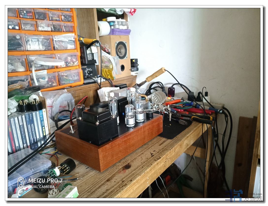

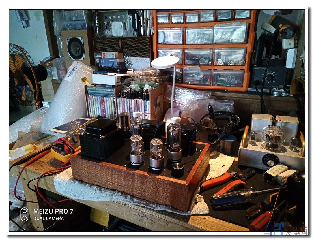

历时约一个月,这款6P13P制作完成了。
第二台的方案作了两处较大的优化与改变:一是优化了功率管阴极电阻选用,及相应的搭棚电路布局。
二是增加了6197、6V6等胆管的兼容使用。
fallingforyou 发表于 2024/10/28 15:31:23

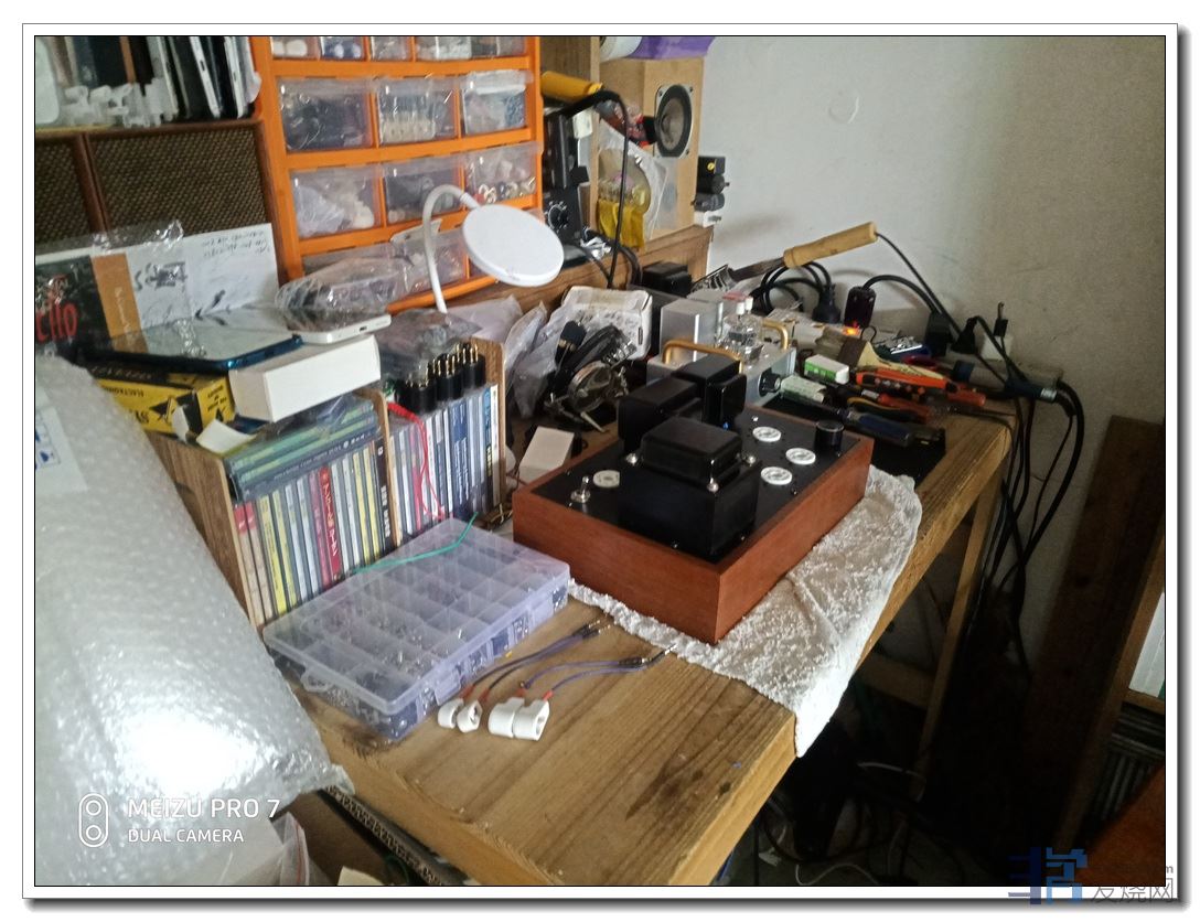

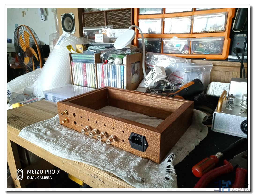

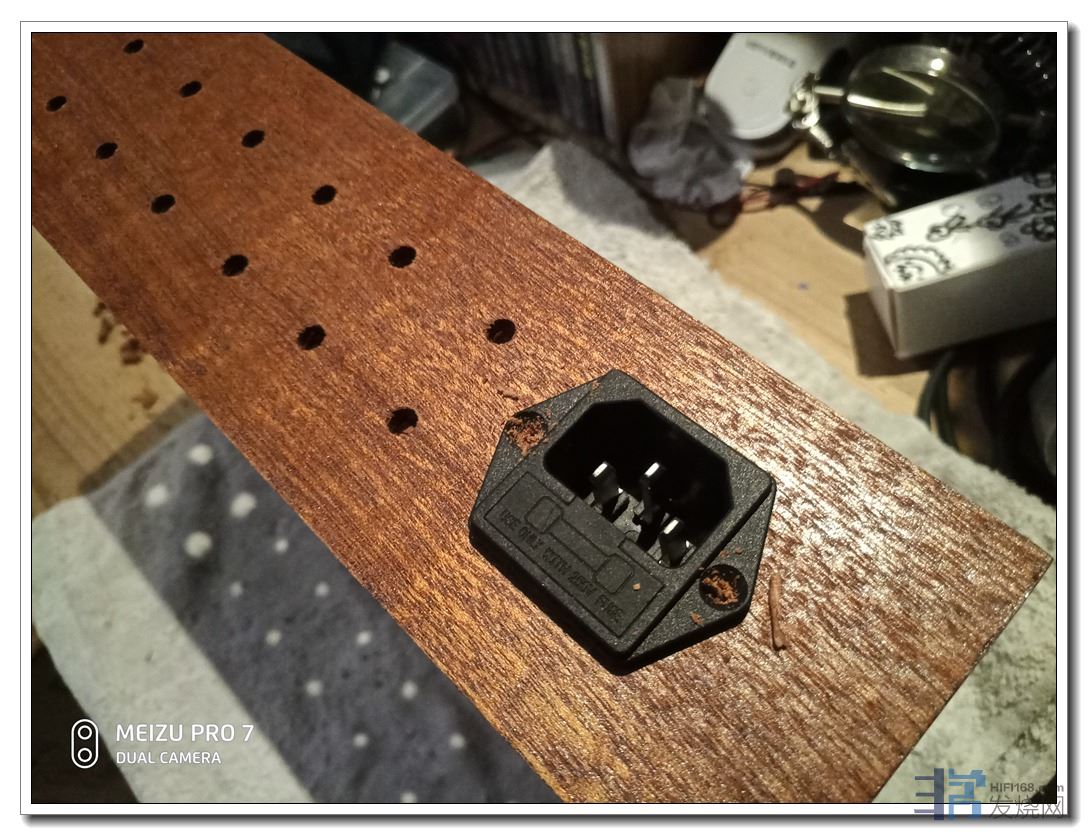

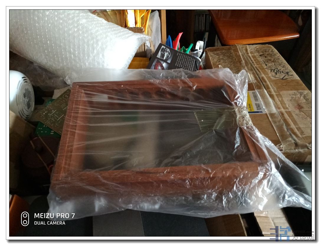

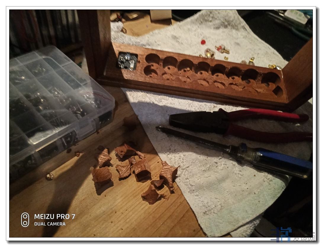

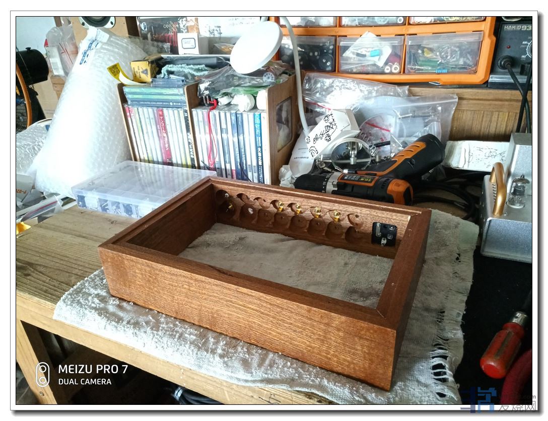

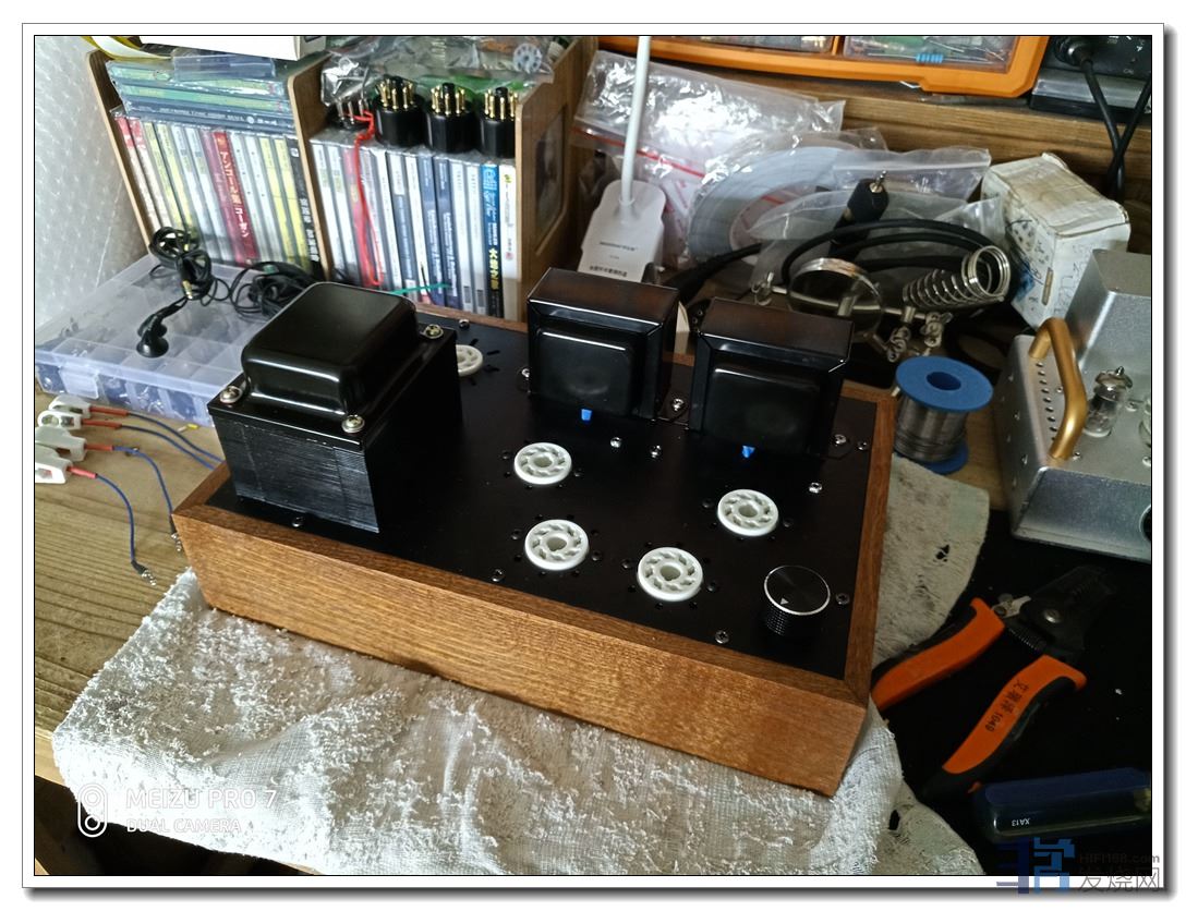

继续,木工。
红影木,清漆,保留原木木纹及质感。
原木的质感,还是非常好的,不是现代科技金属机箱能代替的。当然金属机箱也有它的用处,看各人运用。

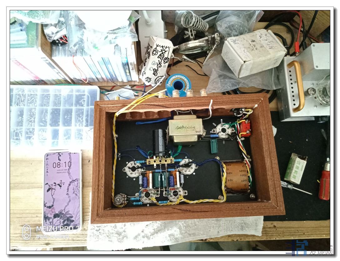

1242#

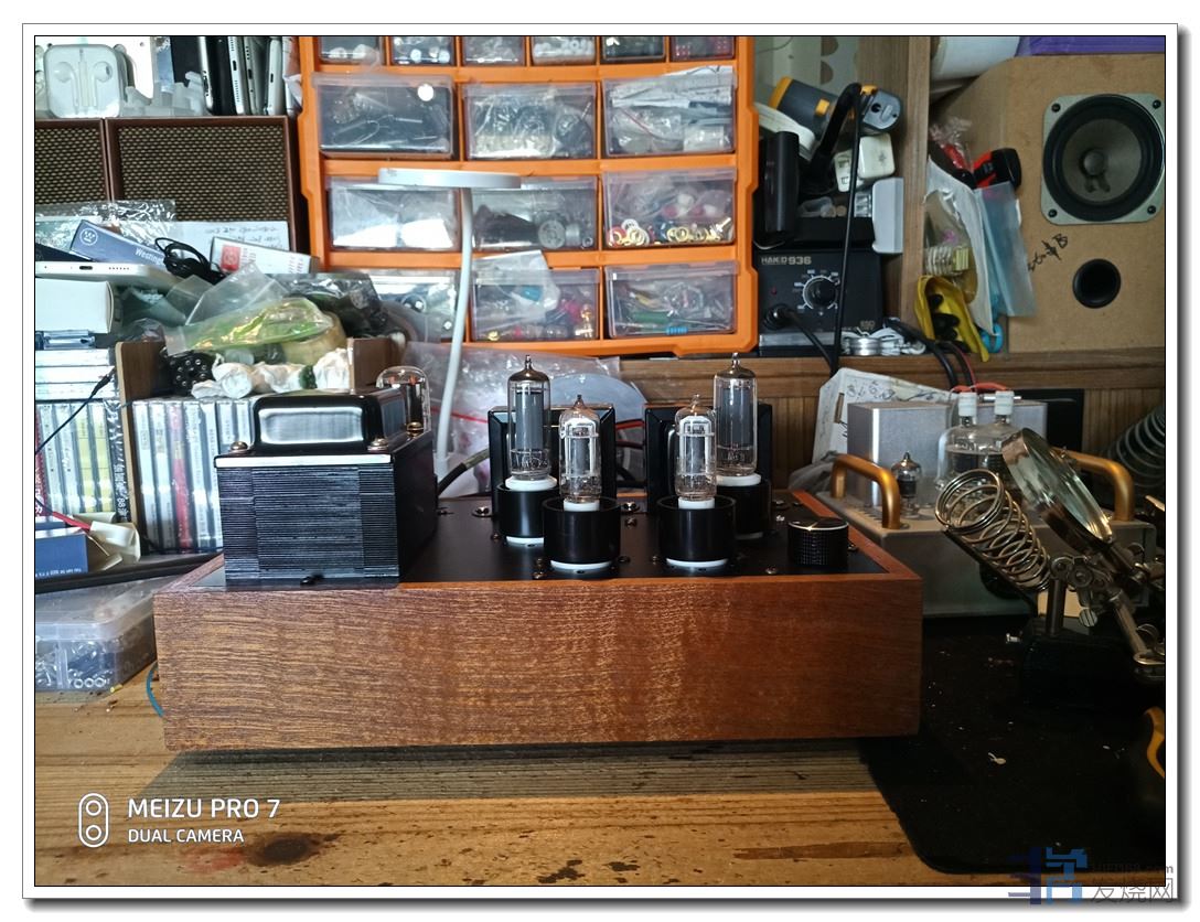

继续。

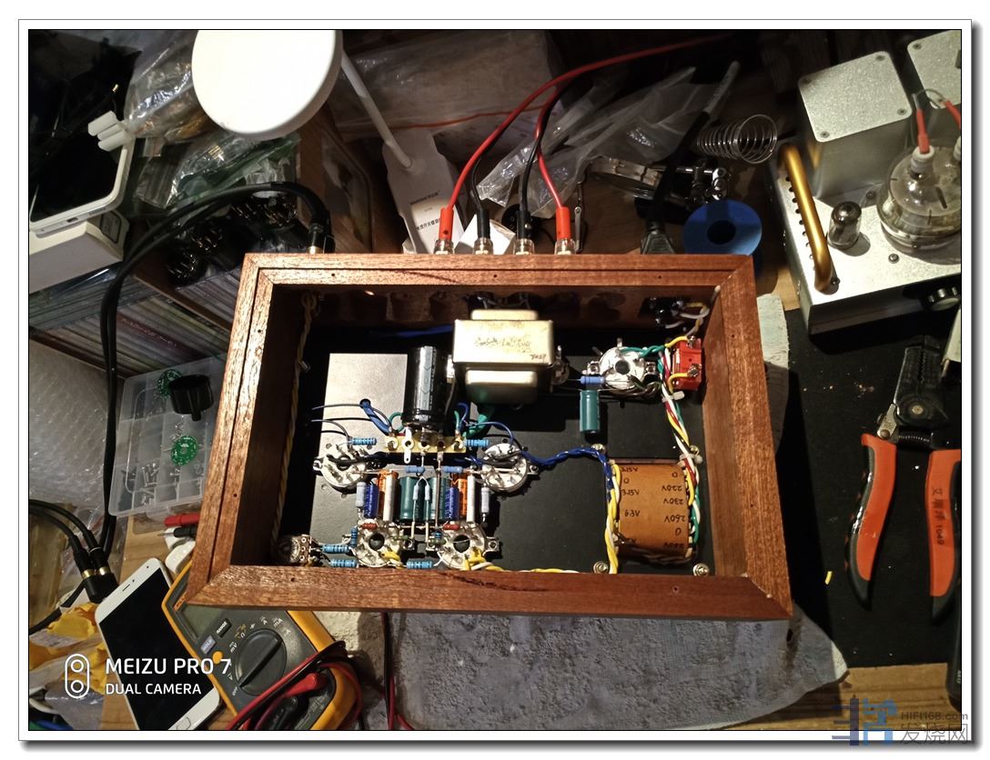

装箱。接线。

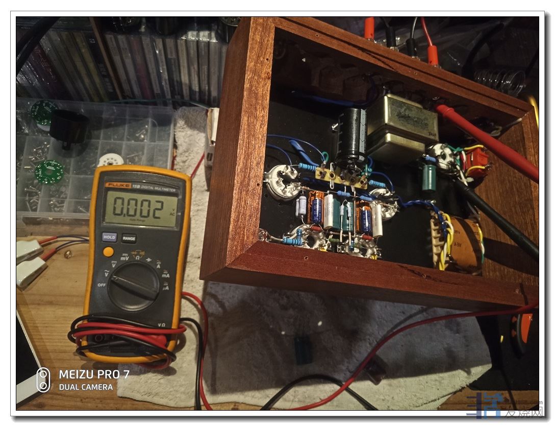

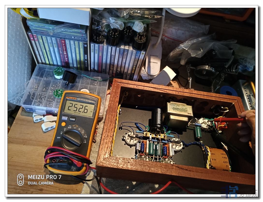

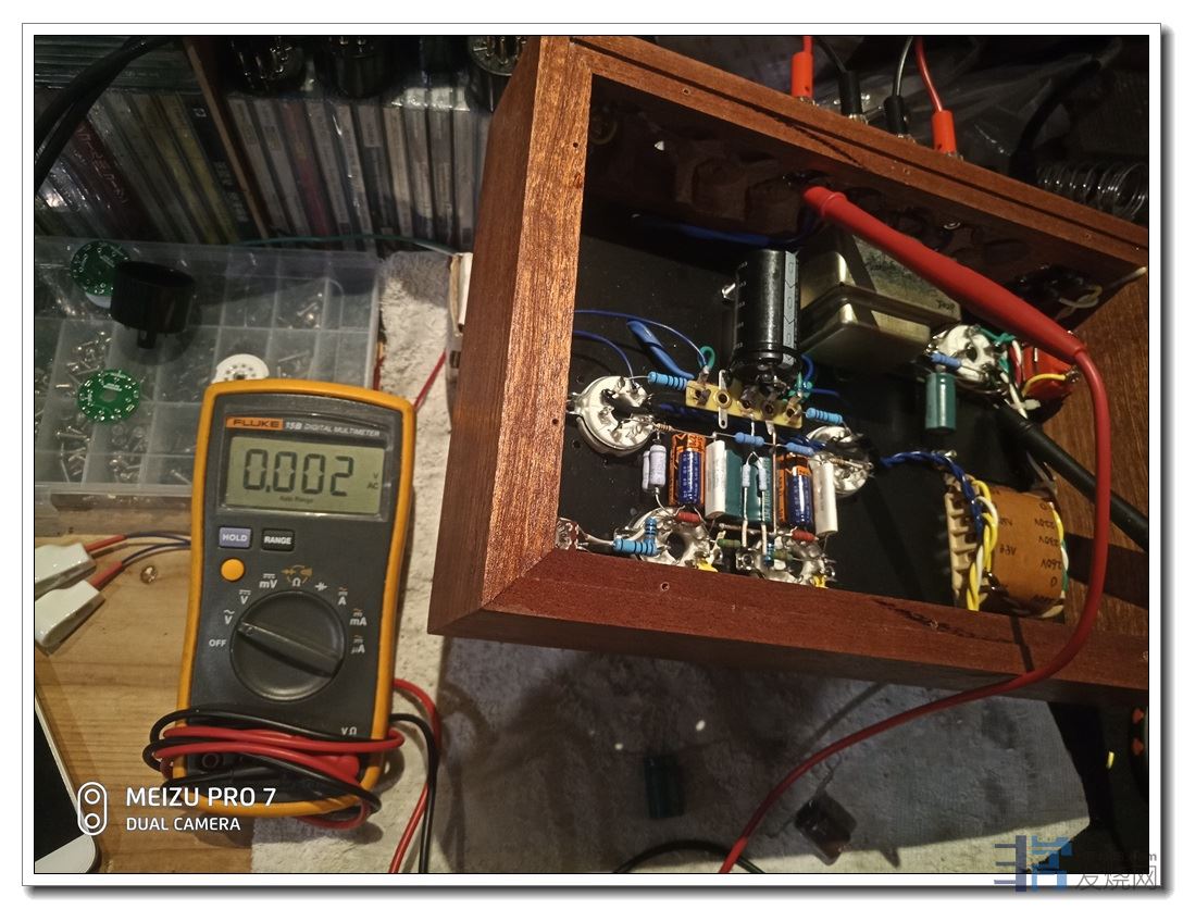

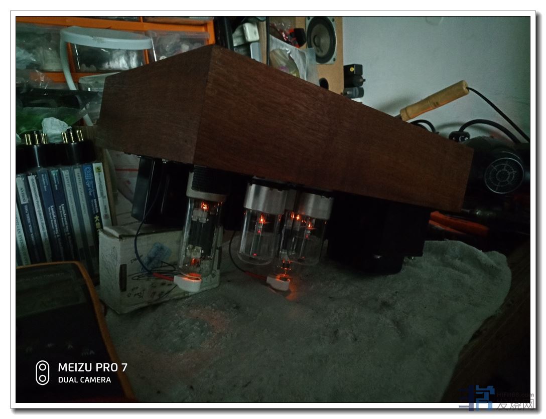

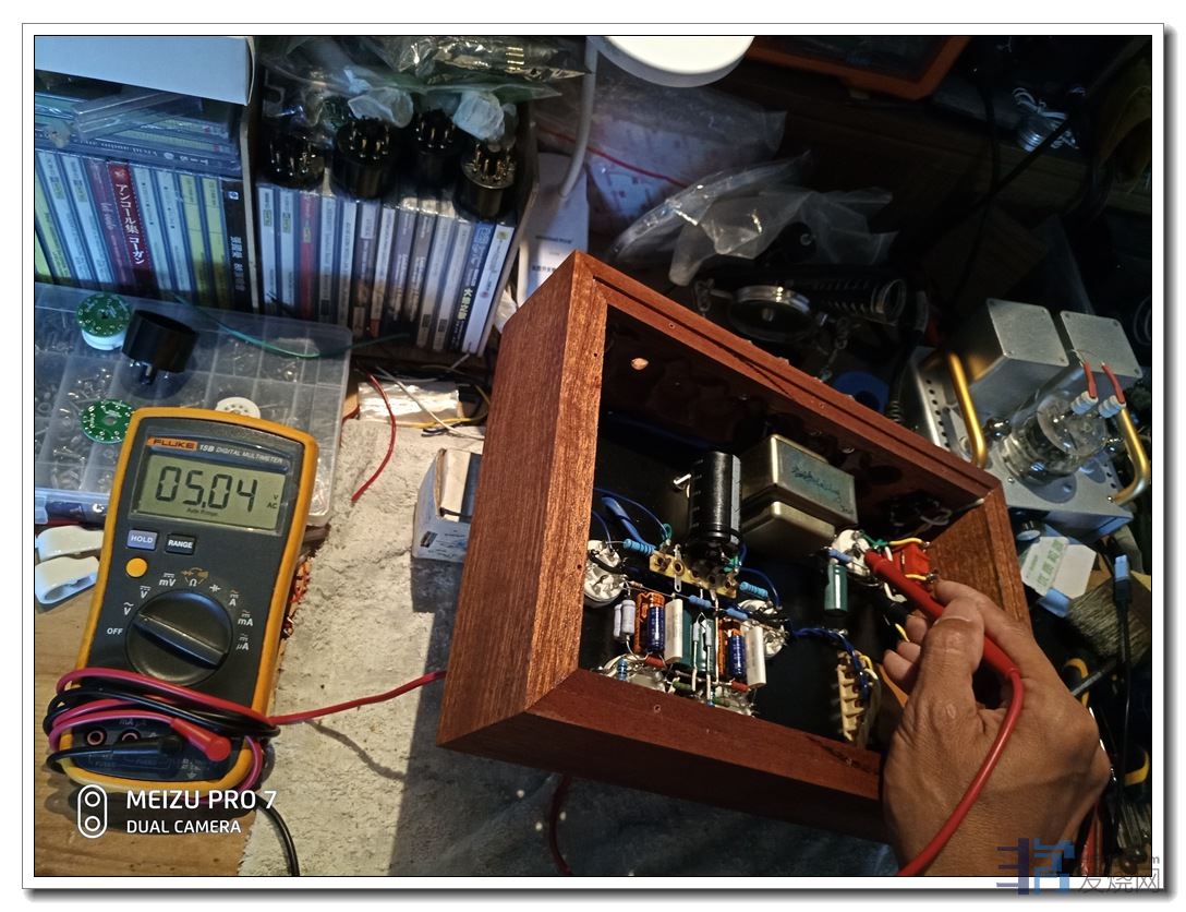

检测,通电,测试。
装管,测试,开声。
测一下底噪/纹波。
两声道均控制在2毫伏左右,表现达到预期。推动90dB以上高灵敏度音箱,也能保持较好的底噪控制水平。我几款90~93dB的全频音箱,耳朵贴近喇叭才能听到微弱噪声。
高素质的全频音箱及古董音箱一直是我保留选项,加上自己本身就设计制作了几款高灵敏度全频音箱,因此对胆机的纹波底噪控制也比较重视。

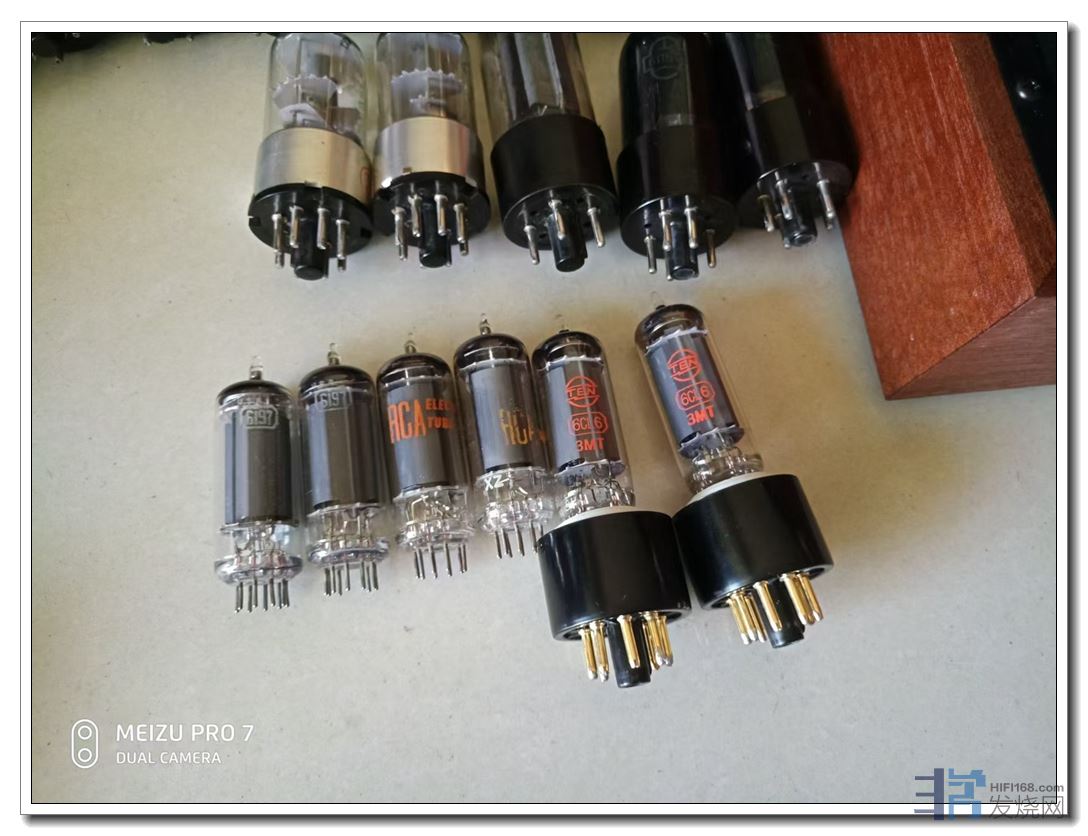

二是增设了6V6、6197的三极管接法应用。

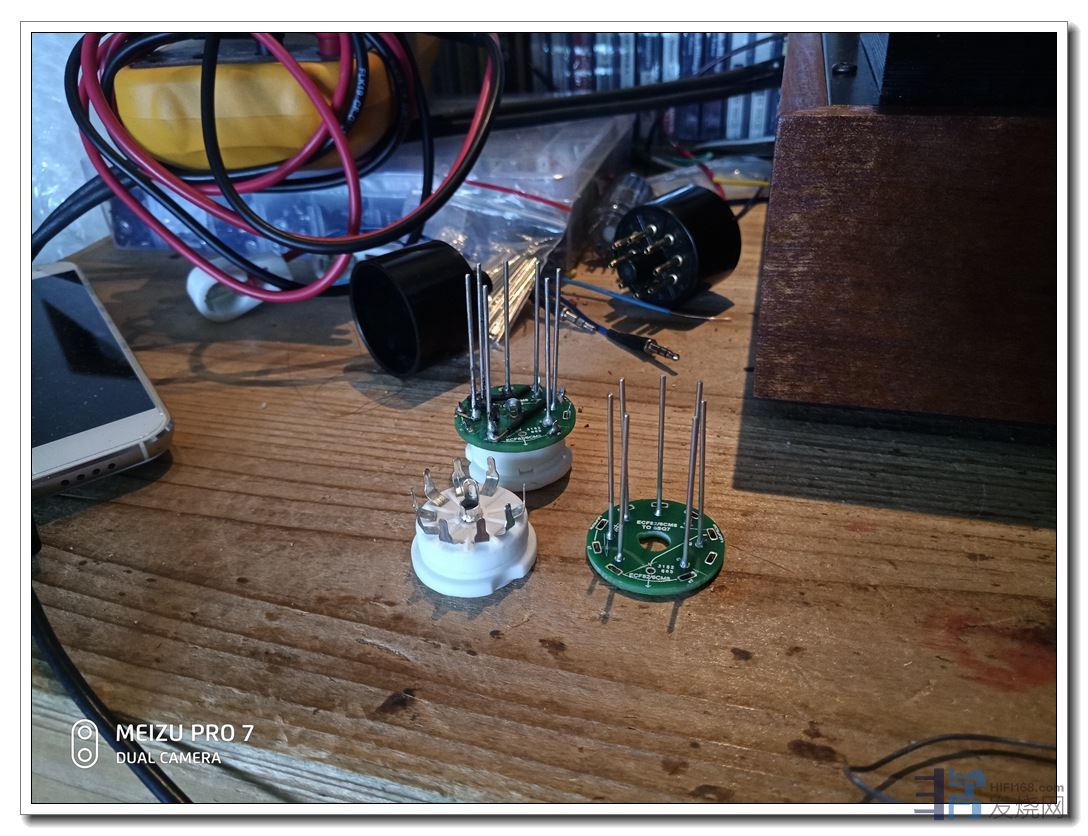

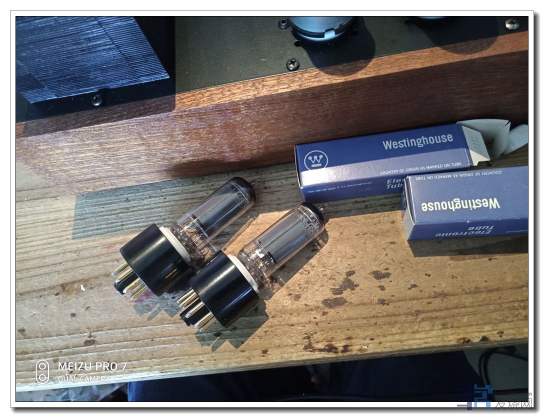

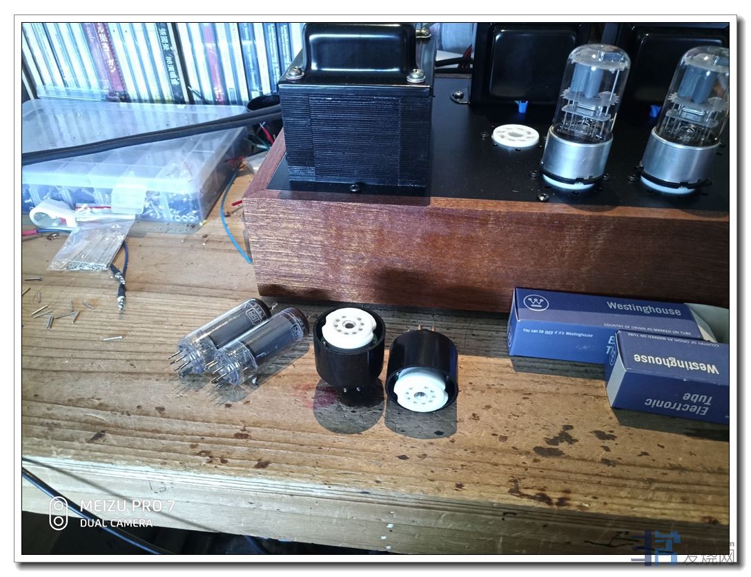

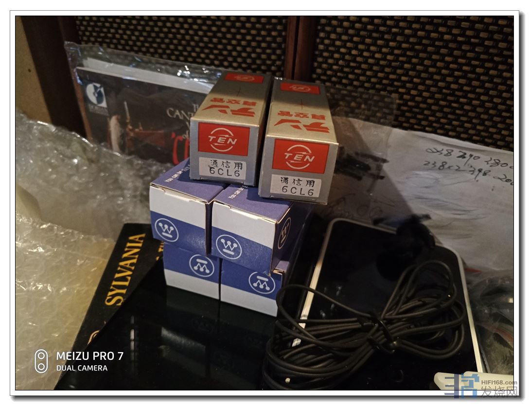

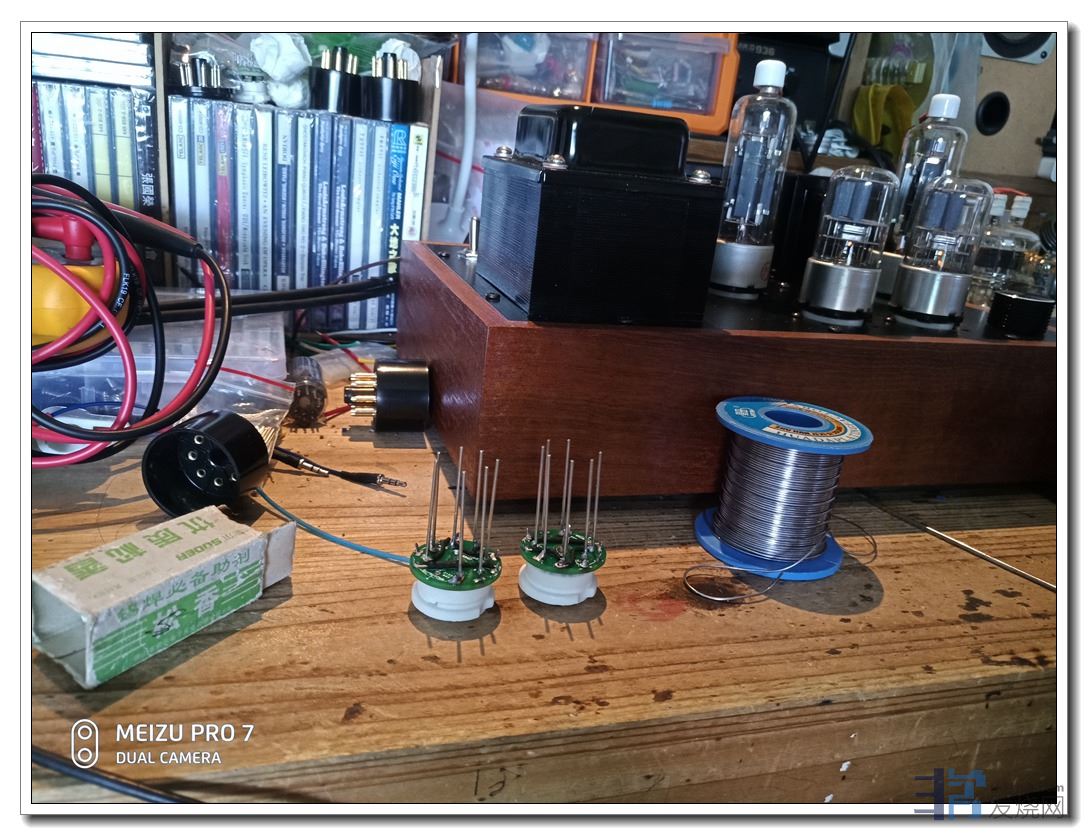

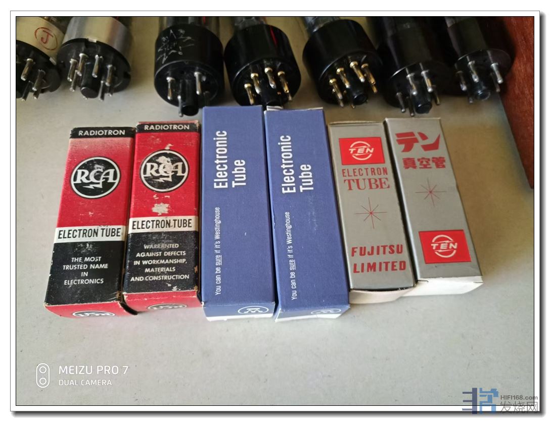

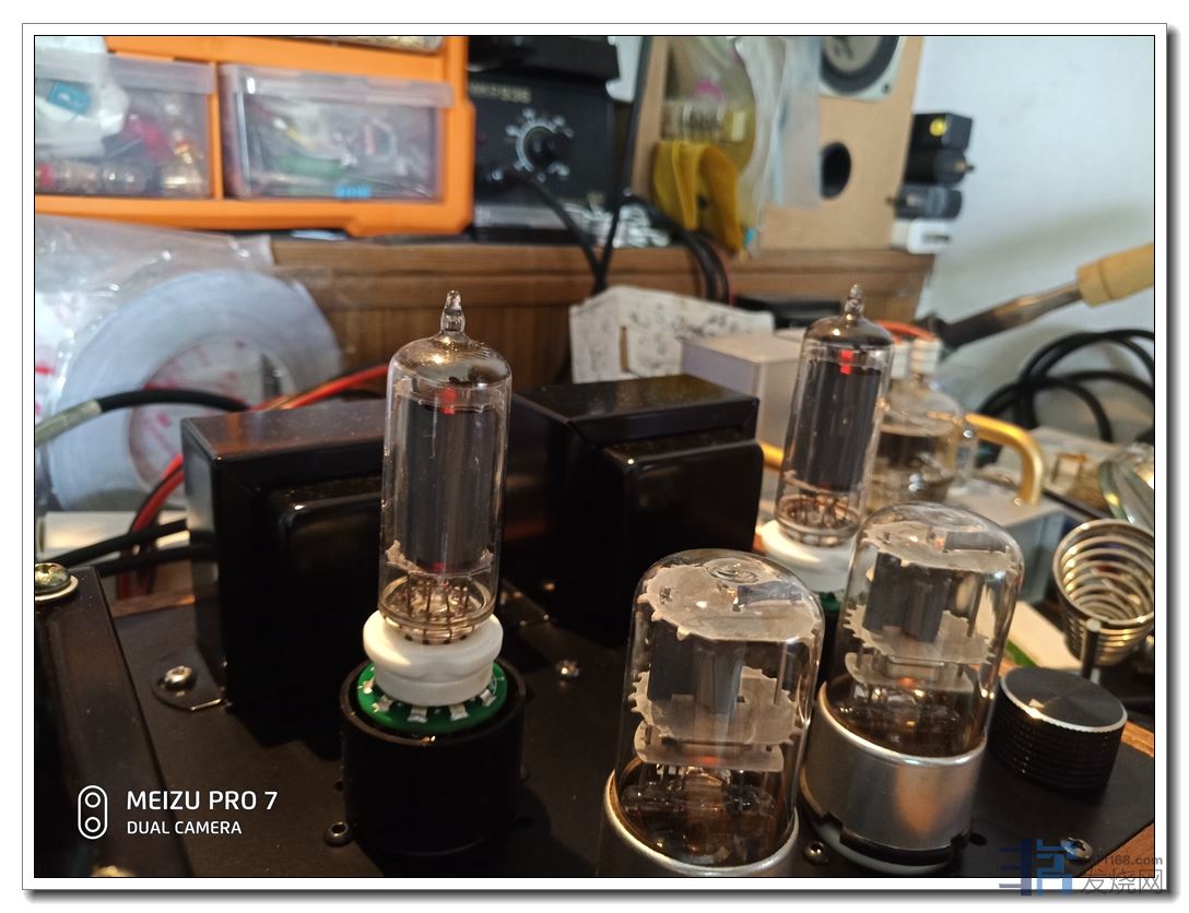

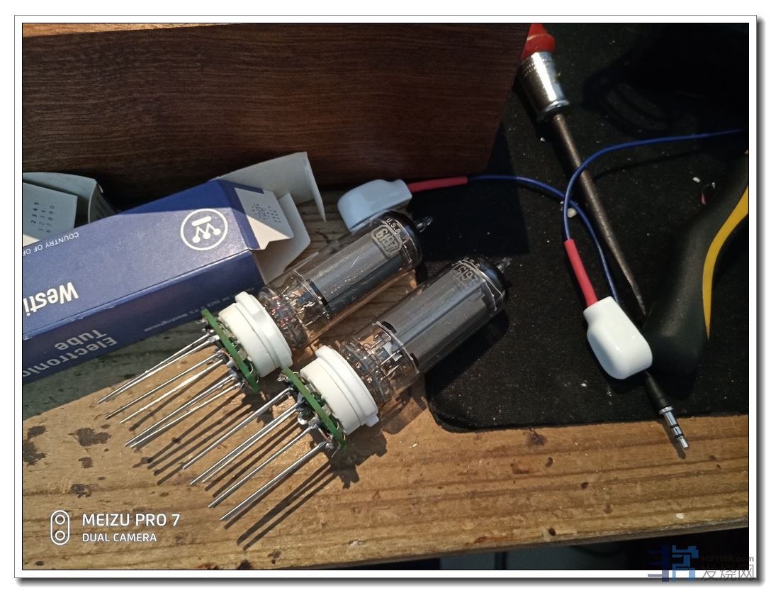

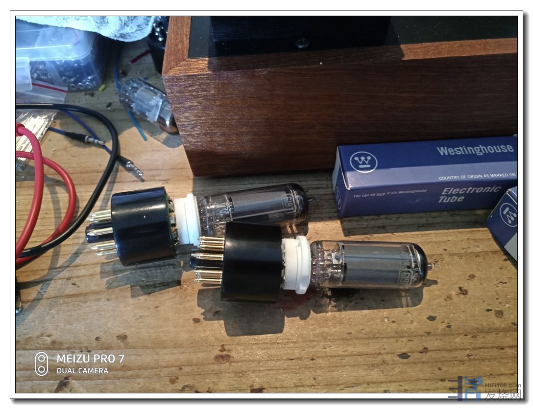

既然提到了6V6、6197的增设应用,这里就讲讲它。先是6197:
6197是6CL6的国外军用版本编号,两款是同型管。
手头暂时只有RCA、西屋、TEN三个厂牌。
印象中这个型号国内没有生产,只能用国外品牌。如果国内有生产,请高手告知,一起对比、聆听,乐趣更多。

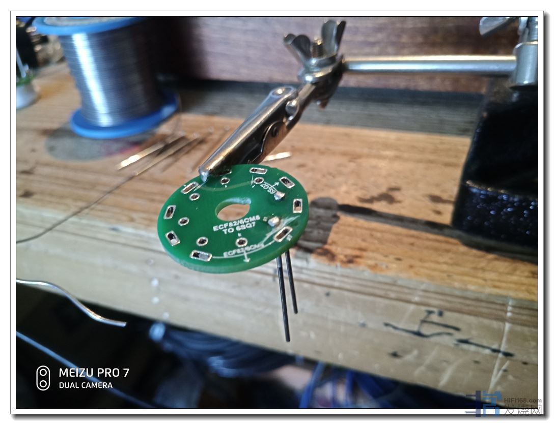

转换座走起:
先插上半裸奔测试下。
点亮、开声测试过关再剪脚、焊接定型。
一切正常。
焊接、定型。定妆照:

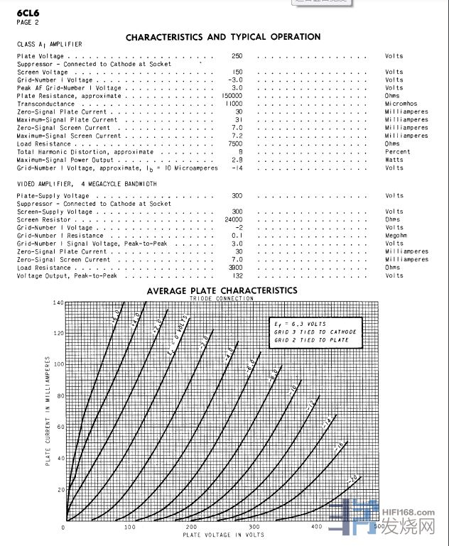

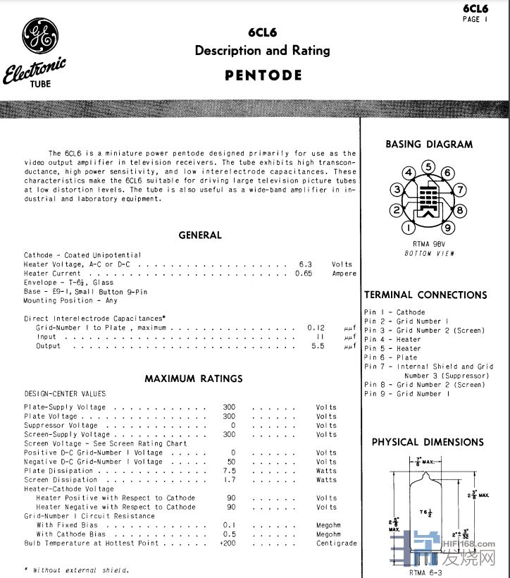

fallingforyou 发表于 2024/11/5 15:19:12
补两张6197(6CL6)特性图。
GE除标准接法外,还提供了三极管接法特性图,比较难得。
