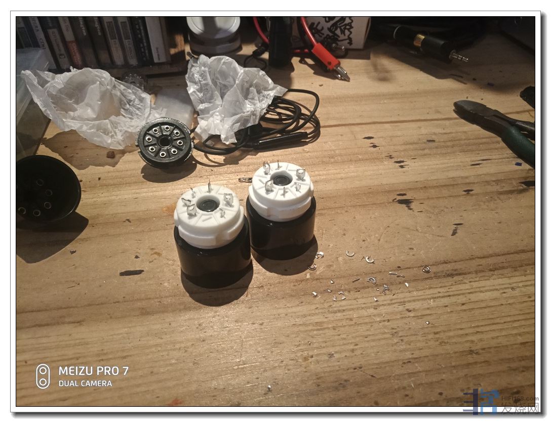

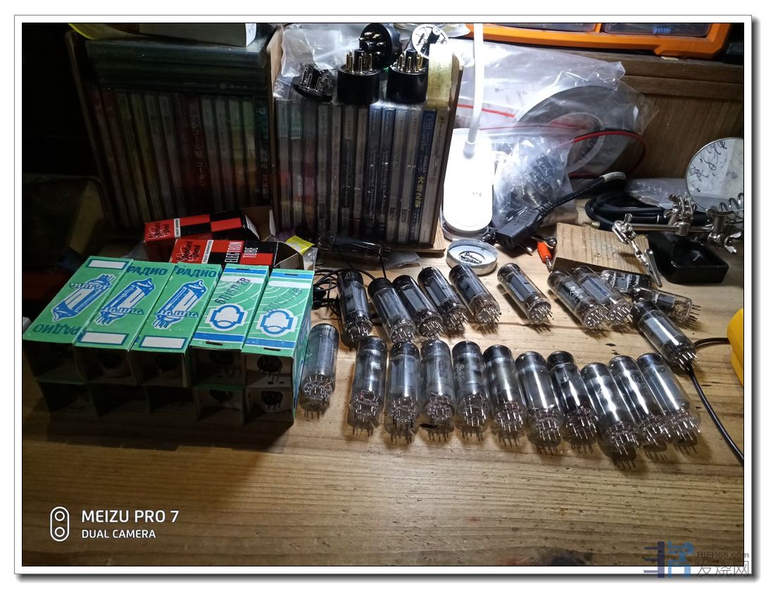

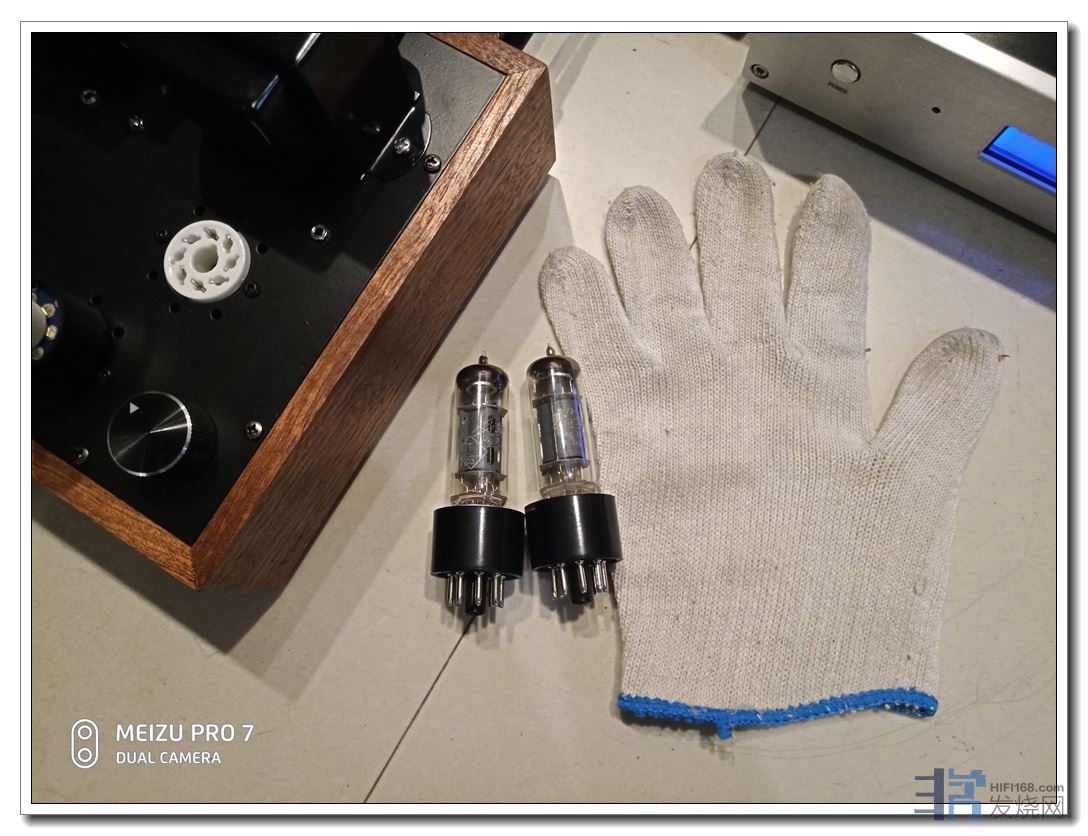

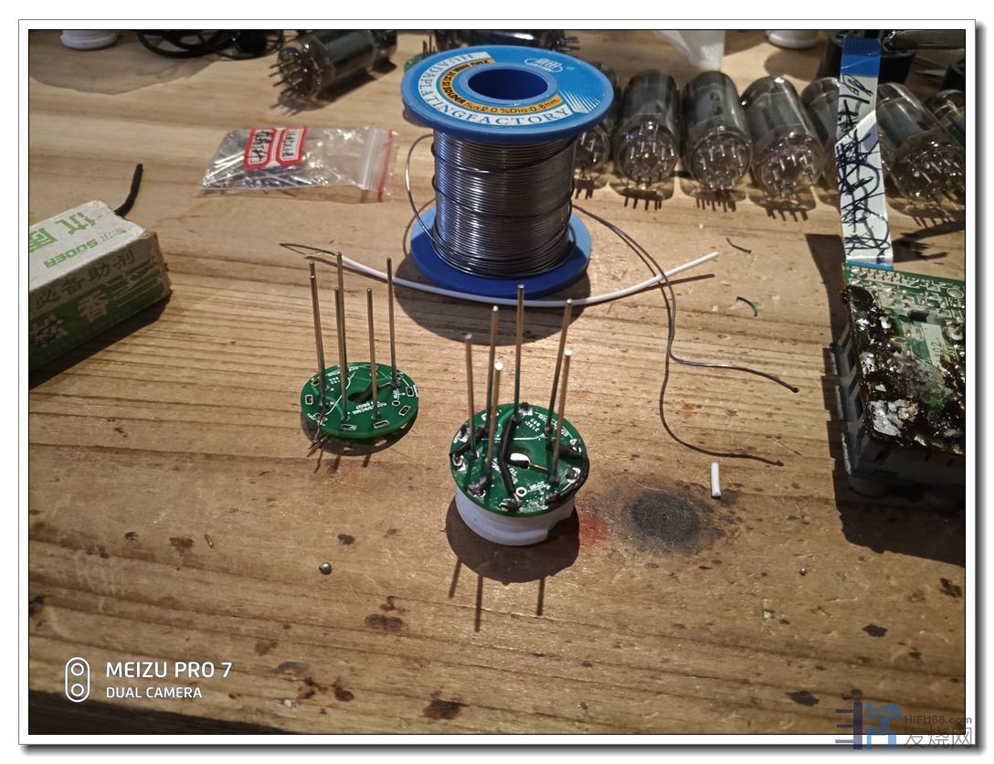

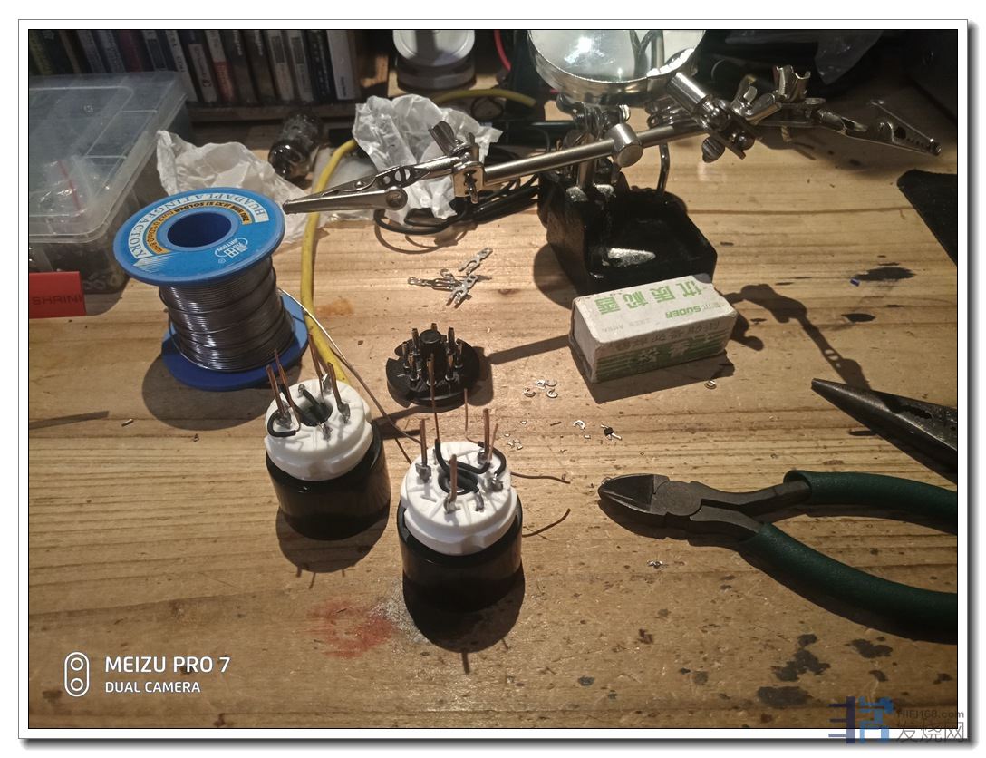

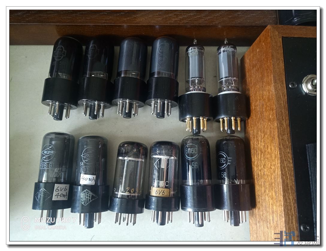

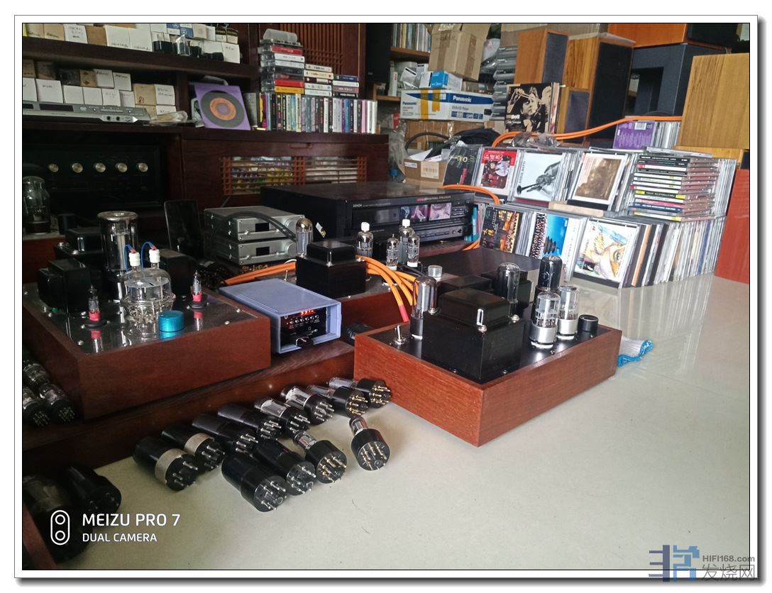

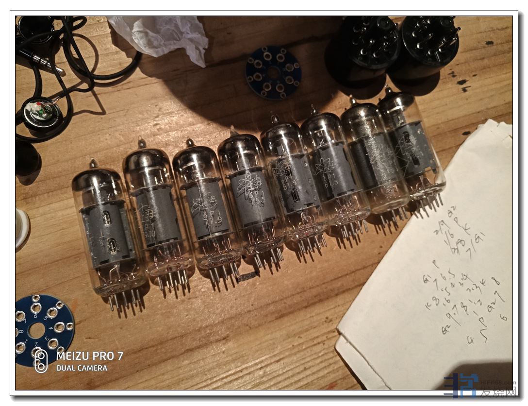

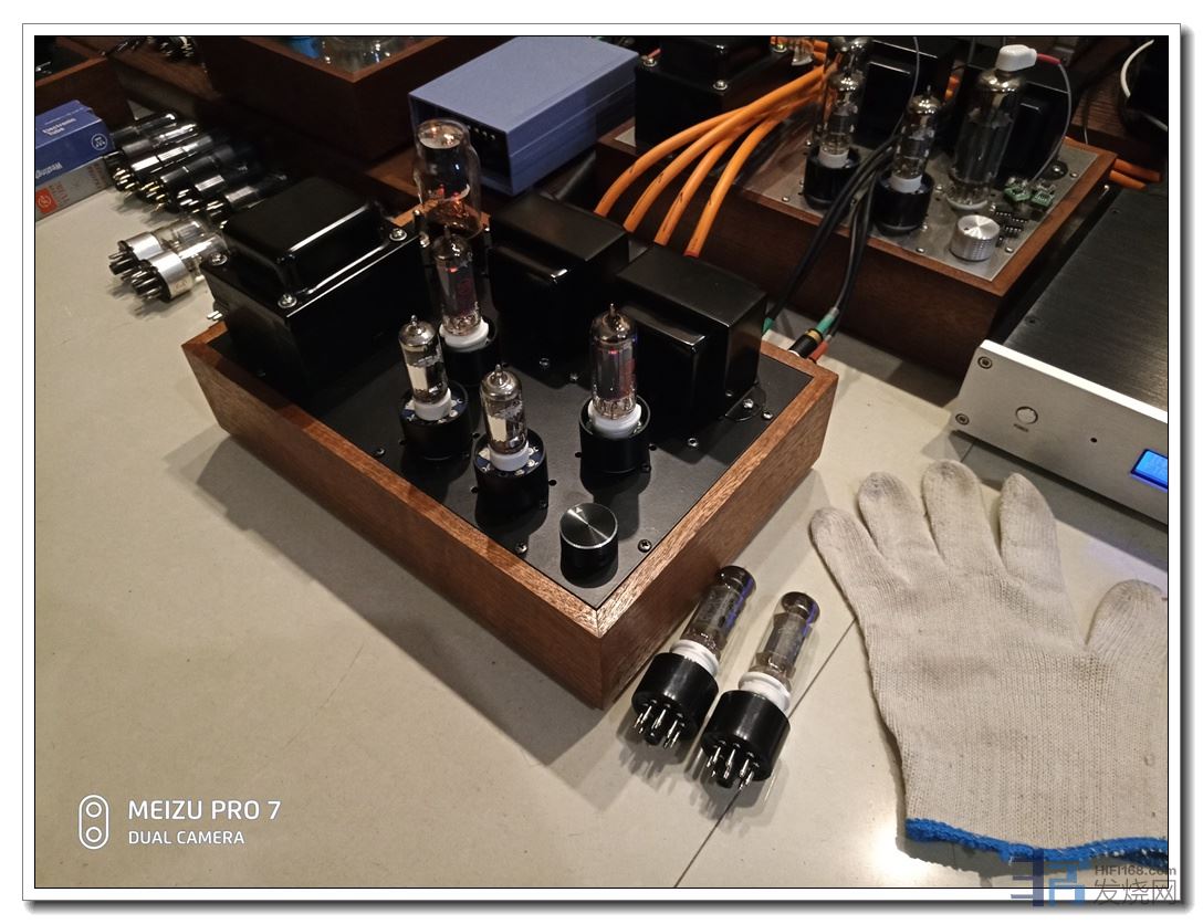

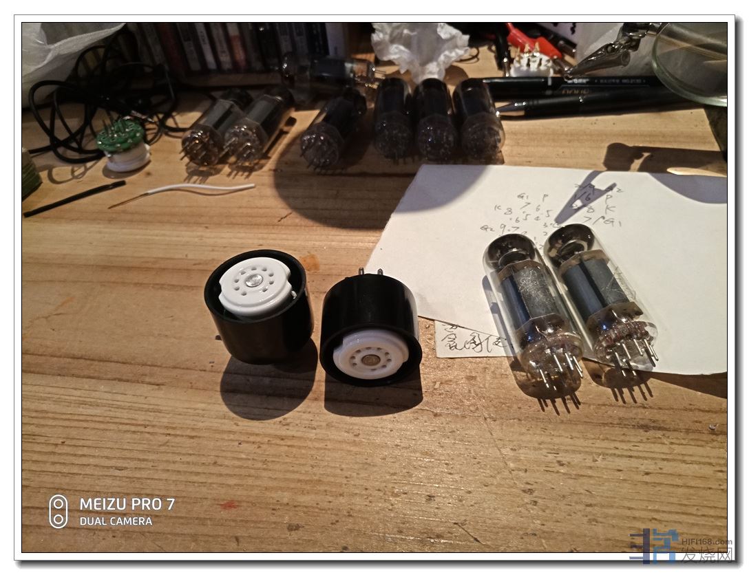

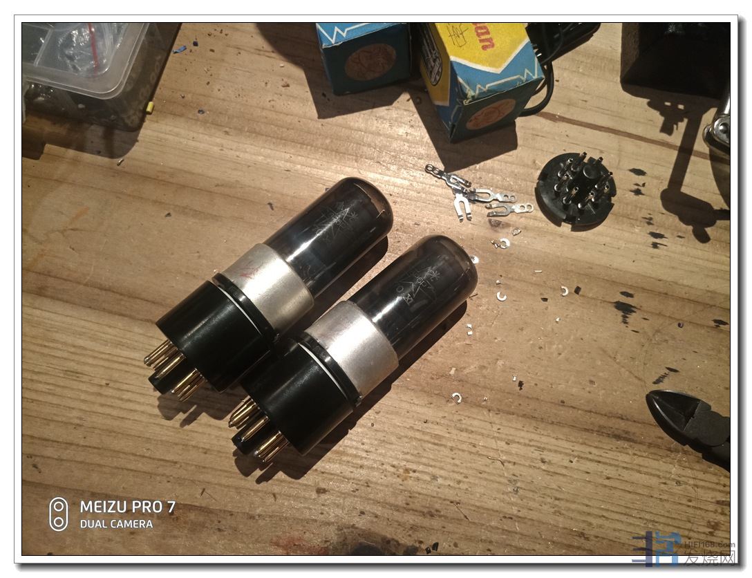

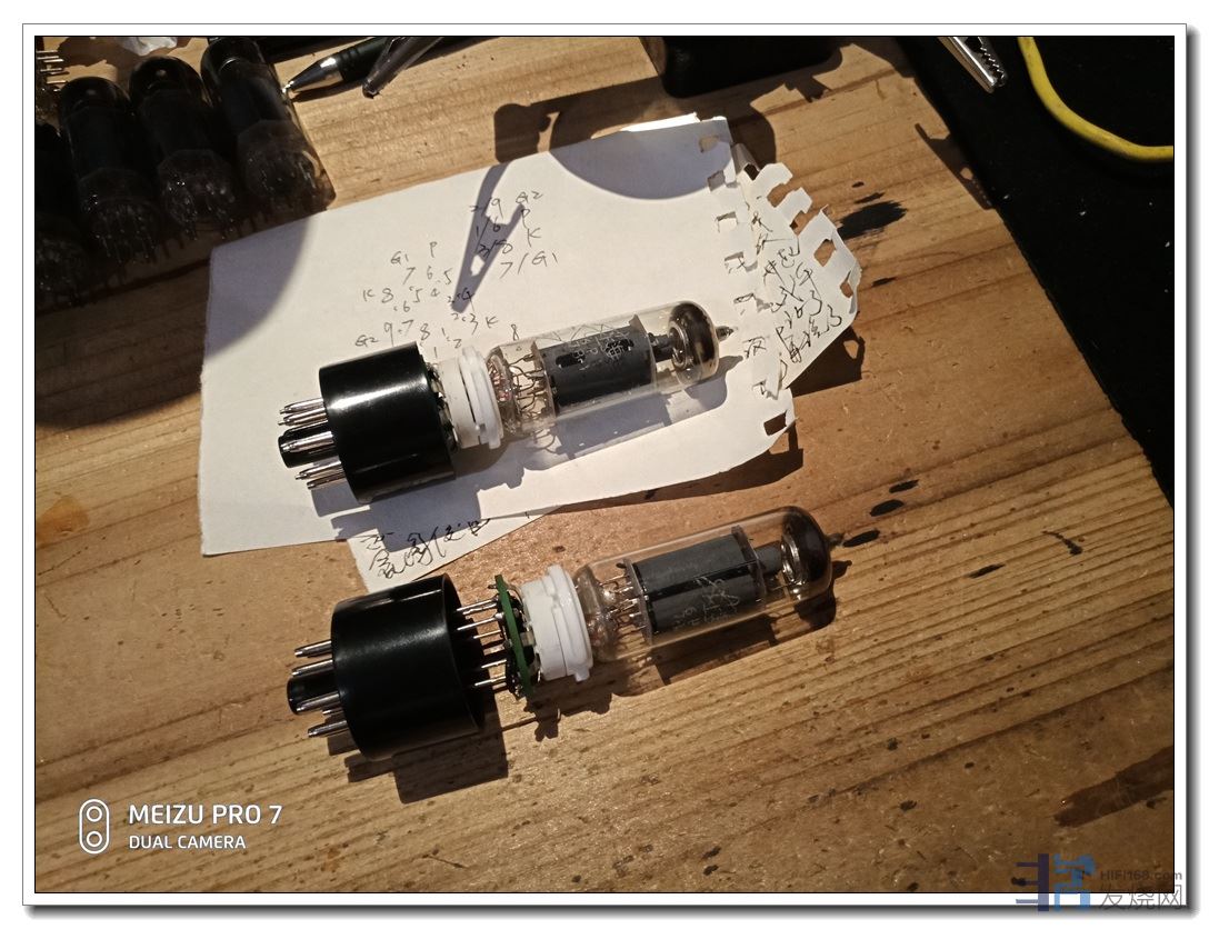

继续。6V6转换座。
其实最早是先打算制作6V6转换座用上的,因大8脚转大8脚比转6197、6P1那类小9脚容易制作些。

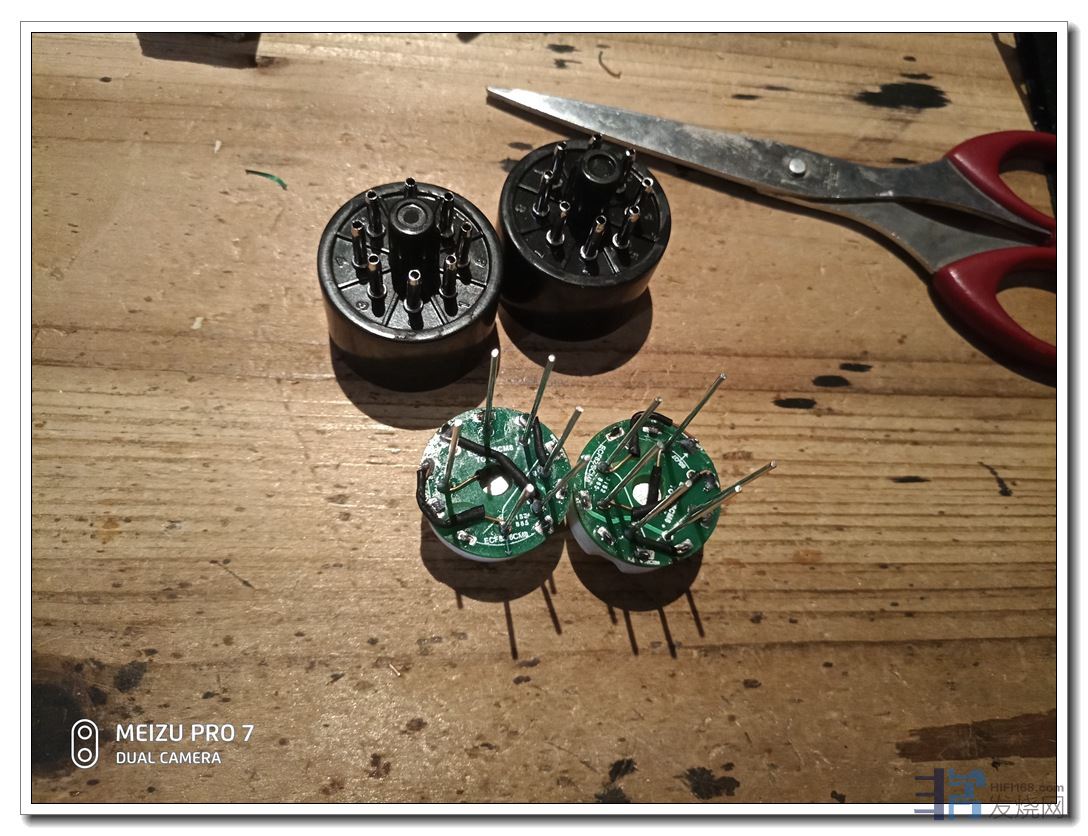

后来凑巧翻出手头二十几只6197--由于特性参数与EL84接近,也一直比较好奇它与EL84的声音区别,就顺手先制作了它的转换座了。

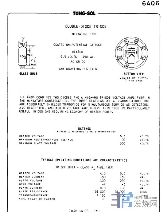

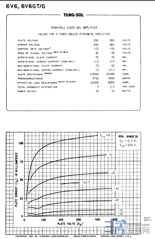

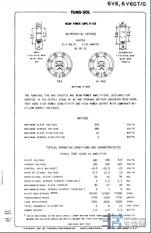

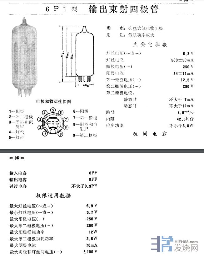

特性图也补上。
6V6(6P6P)其实大家都很熟悉了,当年电子管收音机、电视机年代,与6P1一起,广泛应用于伴音电路功率放大。

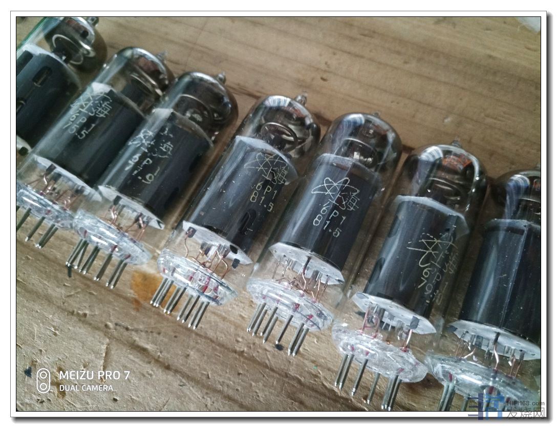

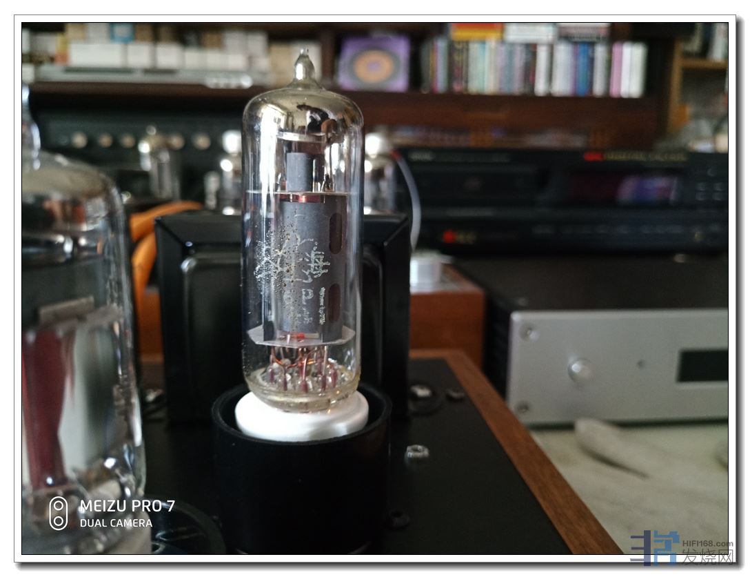

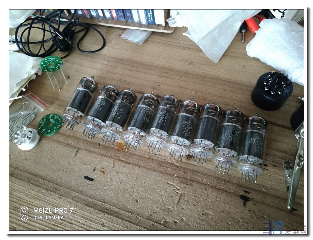

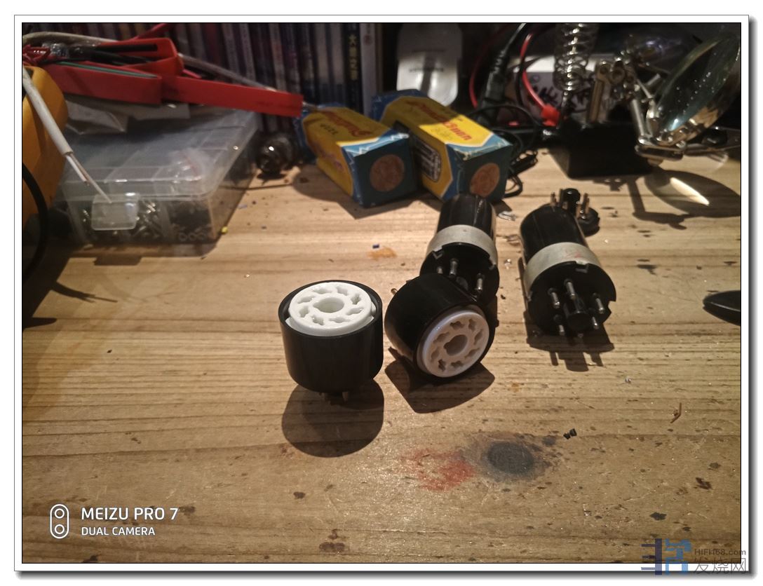

翻出几只6P1。
既然6V6都用上了,也不差6P1了。制作转换座一并用上。况且工作点完全适合。

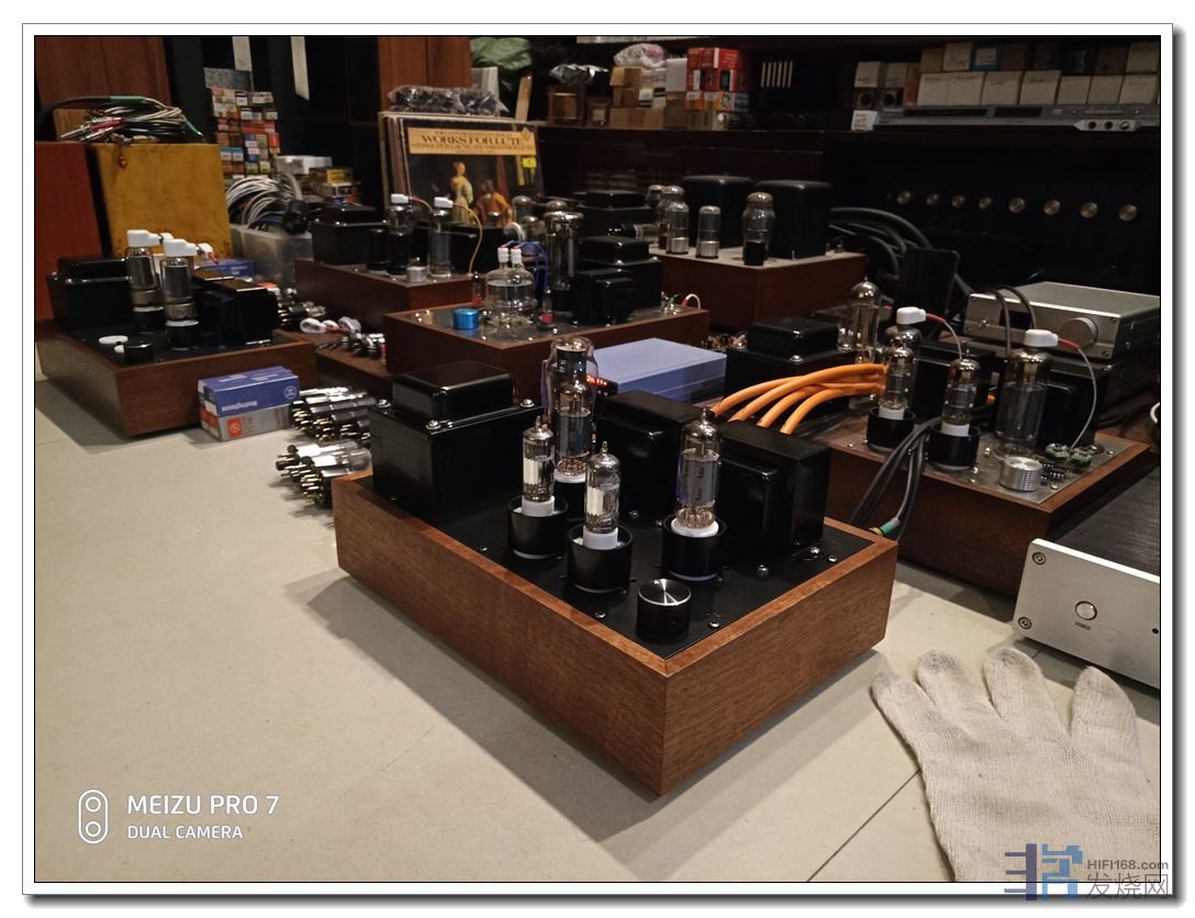

6V6与6P1,都是电子管收音机、电视年代的大众化产品,可谓国民功放管,包含了整一代人的回忆。
也因此,无论国内外市场的存量都非常充足,便于选用,配对起来也就更容易。
鉴于此,对它们的制作、运用,就更多了一份特殊的感觉与意义。
并且很多胆机DIY爱好者,都是从这两款胆管入手制作的--我制作的第一台胆机,正是6N1/6N2+6P1单端--送给一位经济困难的老乡、老烧友的,声音表现挺令人怀念的。
那台6P1小单端和那位老张烧友,是有故事的。之前群里及线下的朋友听我讲过。后续有机会,再在这里分享。

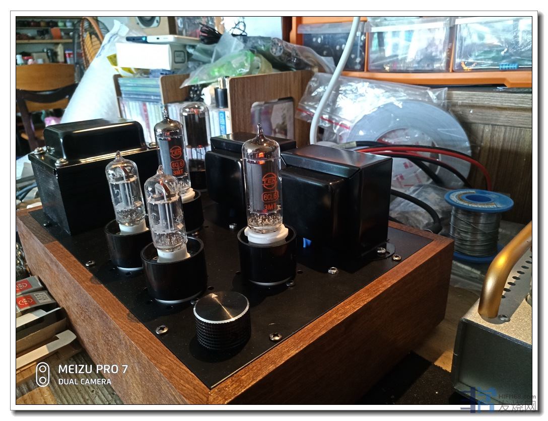

正是出于这份回忆及情怀,前几年在自己已经收藏了较多素质更高的胆管情况下,还是入了一些6P1、6V6收藏留念。

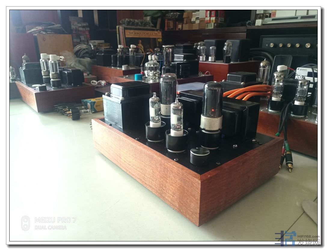

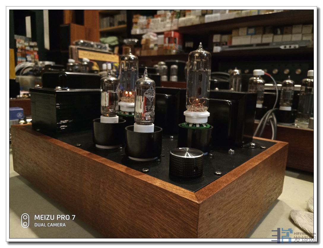

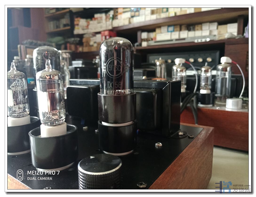

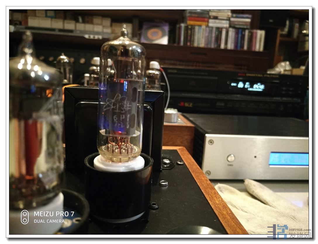

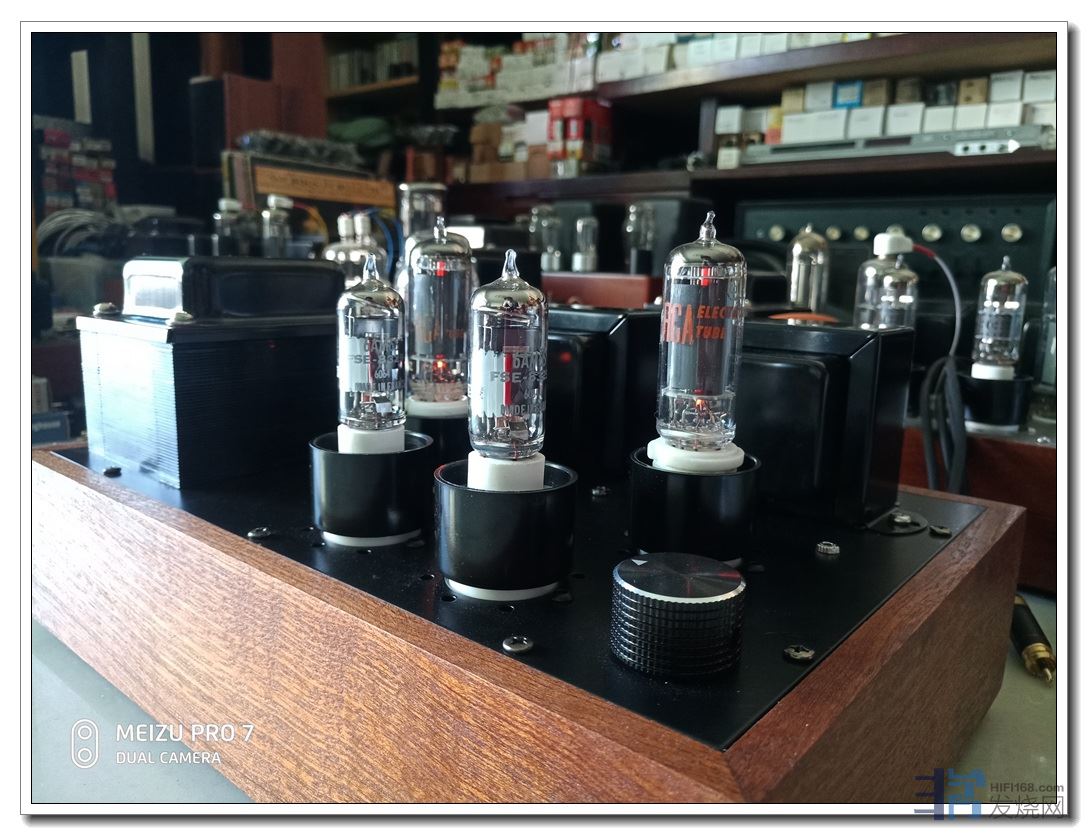

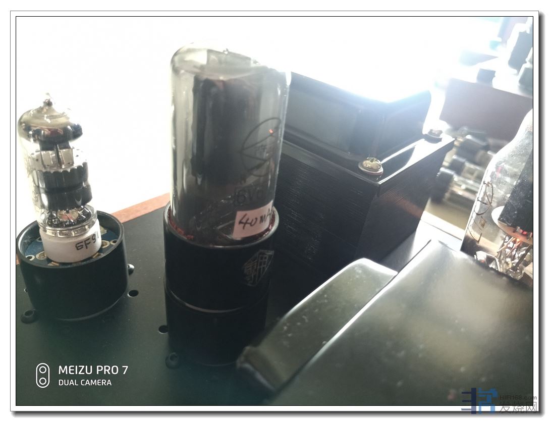

到今天,为它制作了专用转换座,终于令它重新点亮,开声。

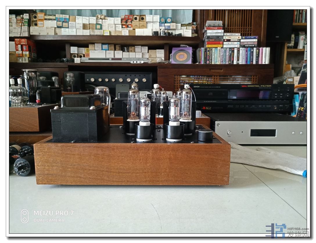

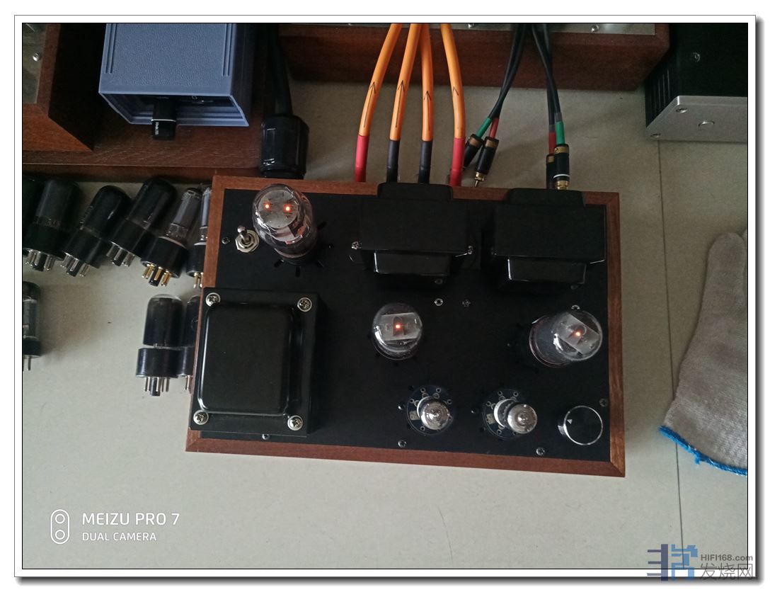

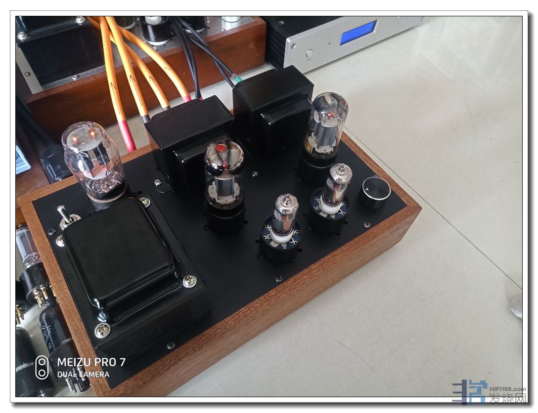

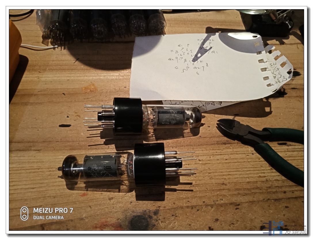

先不剪焊最后的引脚,插上机器开声测试过关:
最后的剪焊,收尾。

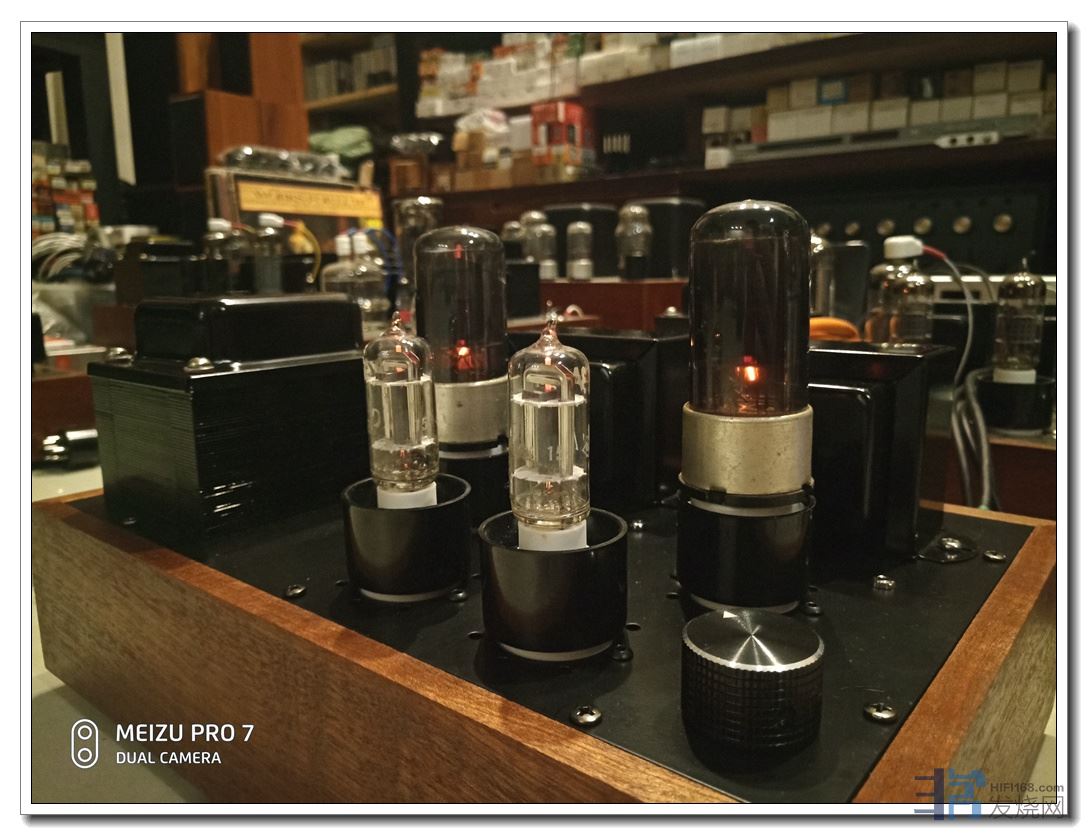

上机正式使用,放声欢唱:

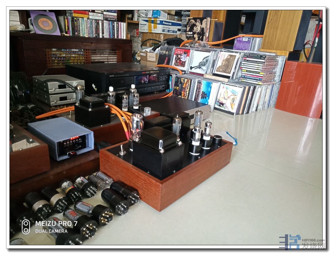

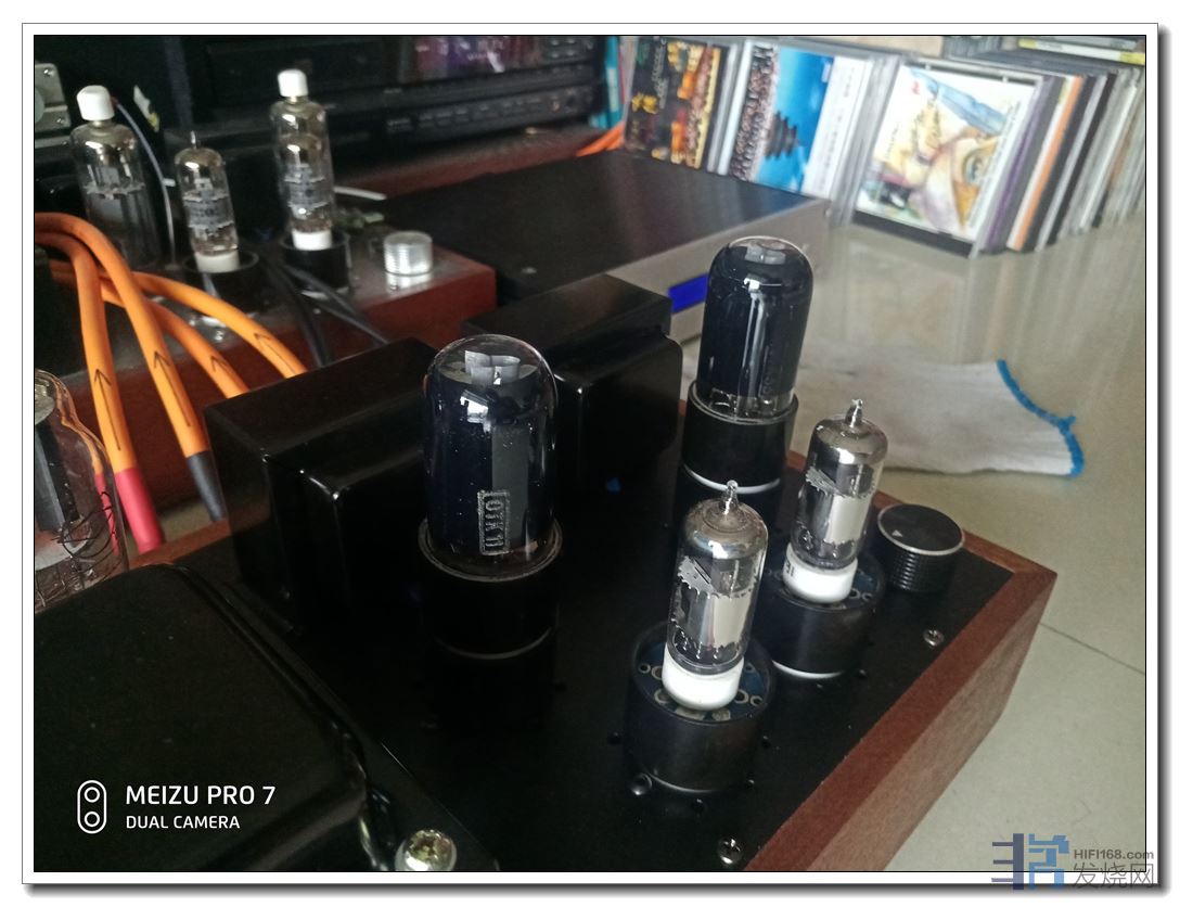

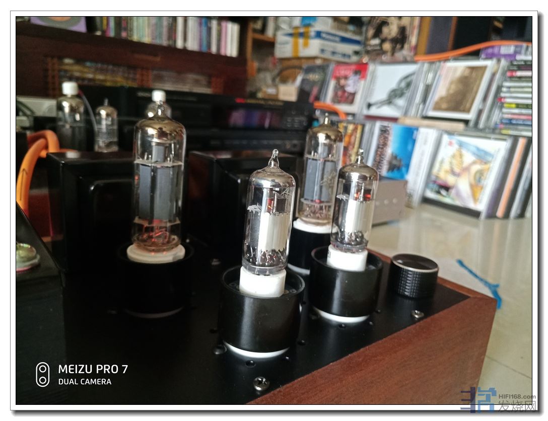

再传两张白天光线充足的照片。
才发现6P1其实也挺上镜的。
并且有了情怀太回忆加持,聆听感受颇为温暖、心底有一份久违之慰贴。。。

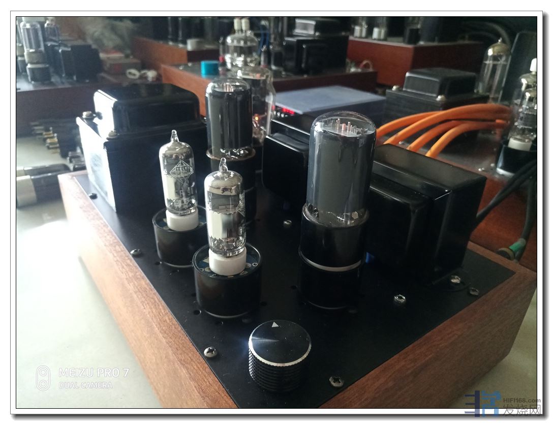

必须为它多拍几张照片:
由于工作点设置合适,加上搭配了一定素质的全频音箱,6P1工作状态良好、声音表现也可圈可点。
不少胆管虽然比较国民化、大众化,但只要下点功夫进行方案设计、精心制作及到位的声音调校,是能出来较好的声音表现的。
先到此。请用茶。

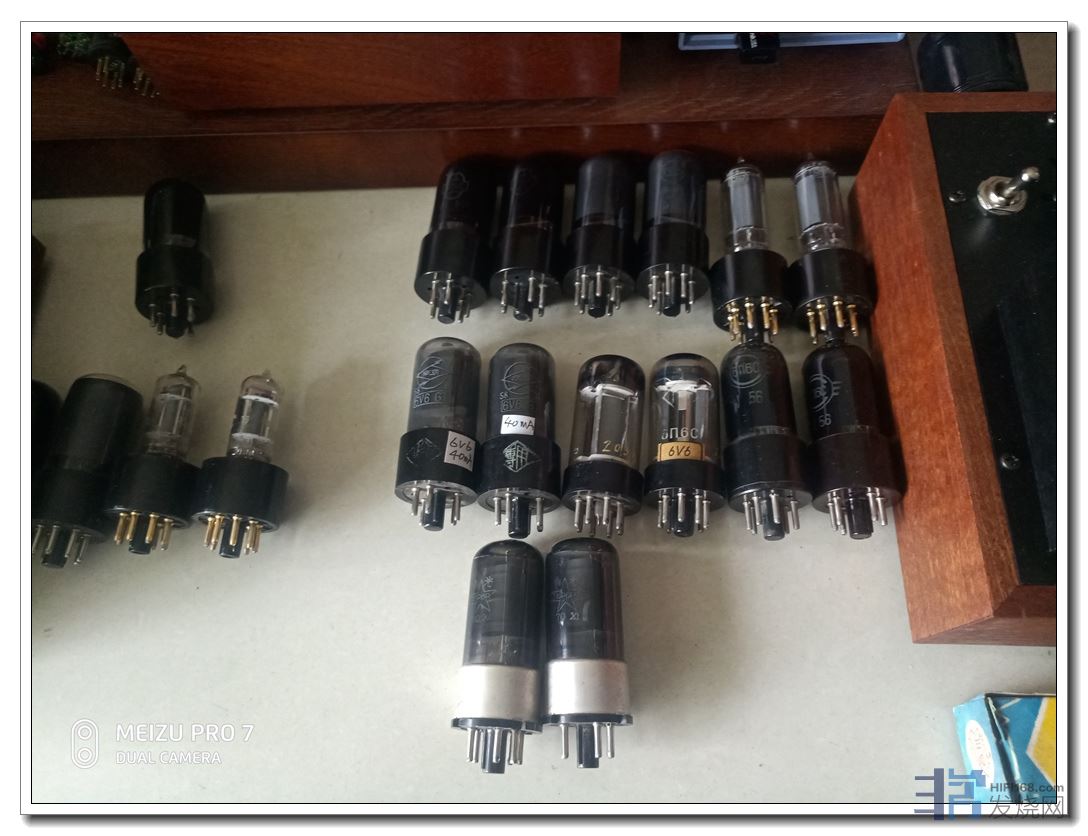

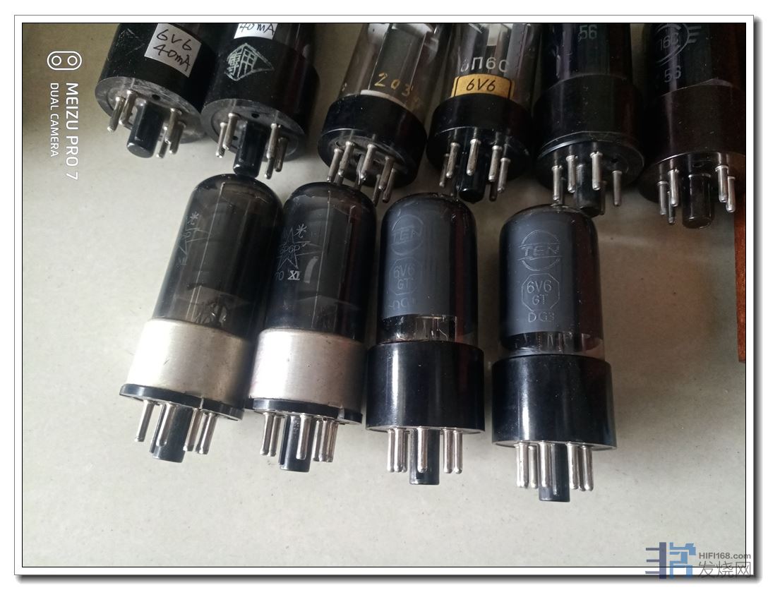

讲几句试听对比的初步印象,存档,也供同好消闲。
试听厂牌6V6包括国内的曙光、南京;国外的德国、苏联、日本等。6197(即6CL6)只有国外的,包括美帝的RCA、西屋,小日本的TEN等。
先讲6V6吧。
先上场的是曙光(70年代铁座),因为廉价,通常用它用开声测试的炮灰管,坏了不心痛。
曙光是典型走味道路线的类型。柔和、细腻,音乐味较为突出。但力度、高频、线条清晰度也会妥协些。总体软暖,比较耐听。
然后到小日本TEN。
TEN比较有意思,完全是与曙光相反的另一个极端:
整个频段上移了,线条感及高频清晰,细节多了; 但中低频那种迷人的沉浸度却没有了。。。可以理解为骨感MM。。。
这种表现,令我想到300B那种风格。。。

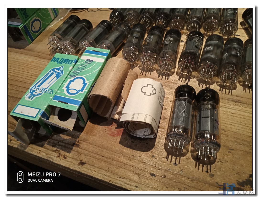

苏联6n6c(58年U顶,沙拉托夫工厂生产),苏联还未热透就牛筯味十足了,声音弹性、力度都不错。
相对之下,之前日本ten成章过于纤瘦了,就如骨感女人。不过也有人喜欢这类型的。
苏联这对58年U顶6V6,兼顾了曙光与TEN的优点。

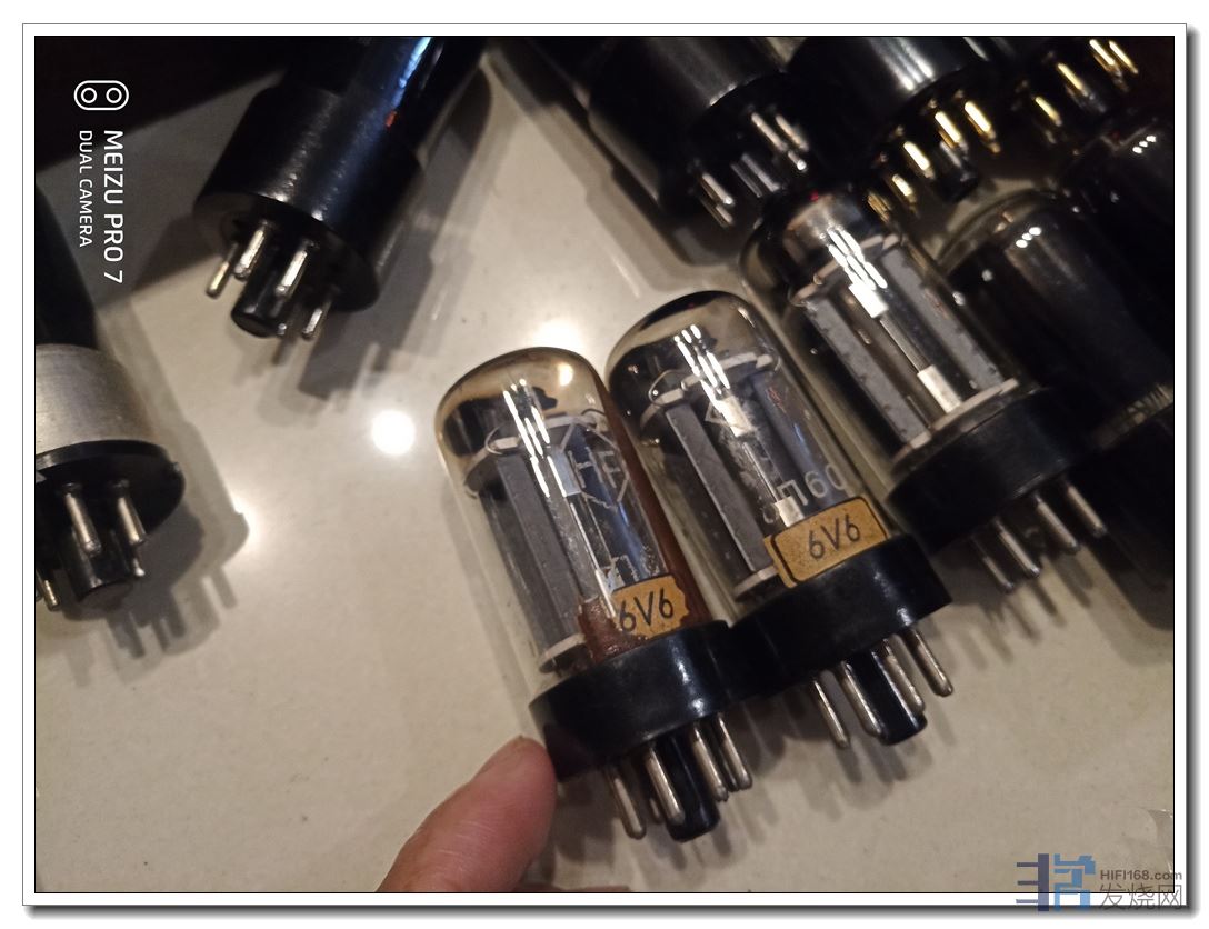

到那对HF牌的。
这个厂牌我没什么印象,市场上基本找不到。看材料、结构,估计是东德的。
HF声音典型的德国风格。
中性,平衡。音场、线条、细节,乐感都不错;综合表现最为全面。
总体声音而言就是德国一贯风格,与德律风根接近。手头有WF的,东德品牌。也是同类风格。
最后是南京。
南京选的是是鼎鼎有名的58年U顶,南京第一批管子,是国内6V6价格最贵的两款之一(另一款是电工牌)。
南京6V6的声音也是中性、真实的,细节、清晰度、平衡度不错,乐感也比较好。音色上介于曙光与TEN之间,但质感、全面性更好。
总体风格与HF接近,不失为一款素质较高的6V6版本。

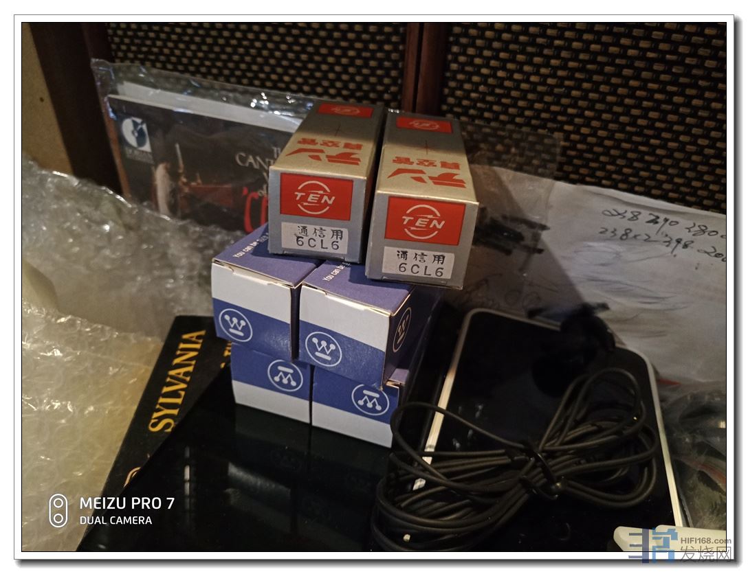

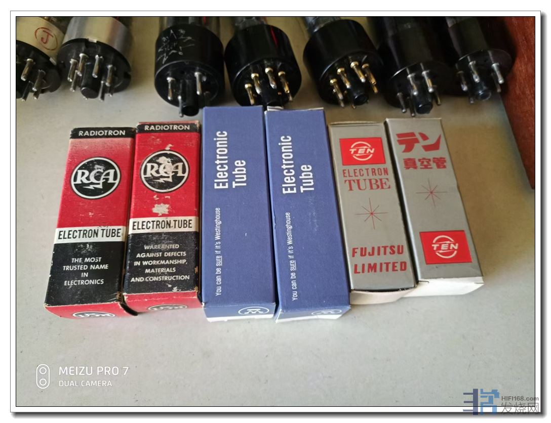

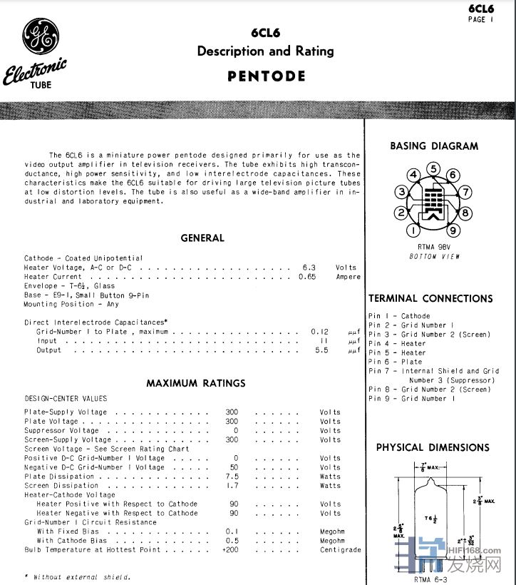

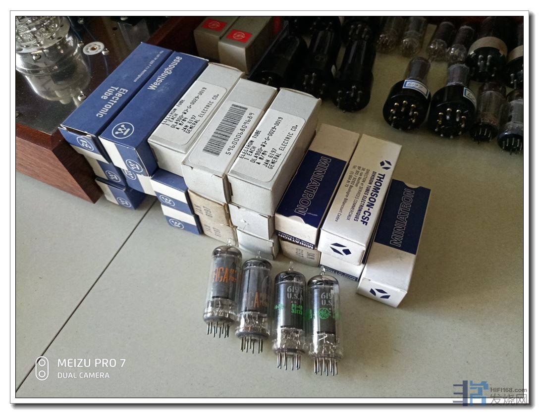

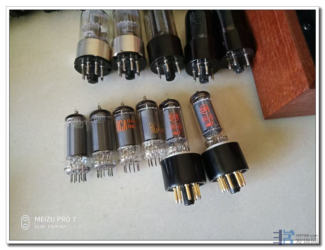

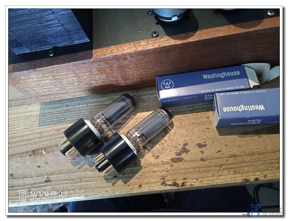

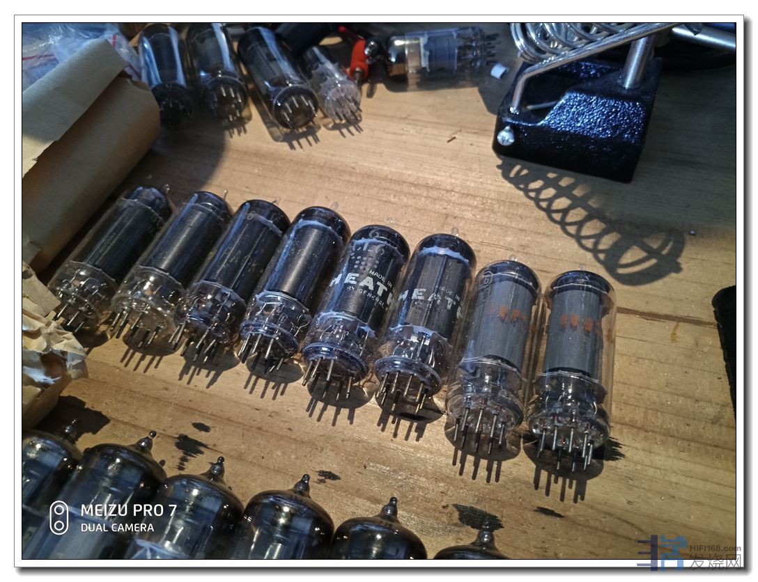

继续,6197:

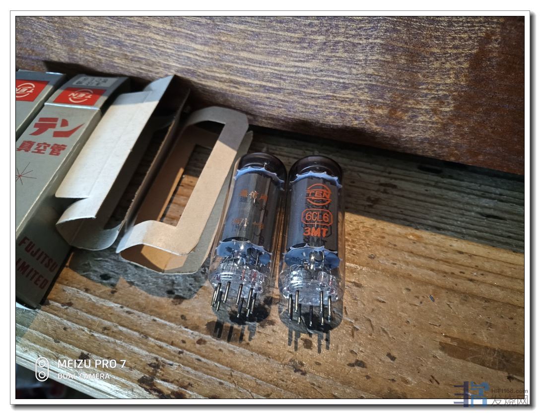

6197是6CL6的国外军用版本编号,两款是同型管。
先对比RCA、西屋、TEN三个厂牌。
印象中这个型号国内没有生产,只能用国外品牌。如果国内有生产,请高手告知,一起对比、聆听,乐趣更多。
TEN的声音照例是瘦骨仙一样的纤瘦,整个声底稍显得有点薄。跟之前它家的6V6一个风格。
结合之前用过的前级管经验,看来这个厂商就是走的这种骨感美人类的风格。其实这个风格,让我想起300B--小日本弄出来的一些器材,都是这种下盘瘦削的类型。我估计很多程度上是由于日本那这房屋普遍矮细、房间面积小,天生吃不下正常的低频。。。
美国西屋的则明显饱满,低频量感、中频的厚实程度都好不少,高频也比较清晰。
RCA只是粗略上机测试了下,没细听,声音风格与西屋接近,感觉声音更细致一些,内敛些。待煲开后再细听才能定论。但可以确定两者声底是同一类型,估计只会是细微风格的区别。
一圈对比下来,风格比较突出的一是曙光,二是TEN。两种风格,刚才也走了两个截然不同的相反一面。
曙光出来的就是典型的所谓“音乐味”。整个声音虽然清晰度、线条、细条有点软糊,但低频绵软、中频厚暖,高频内敛,给人一种放松的感觉。整个声音比较友好,类似一个没有什么棱角的老实朋友。音响圈内不少人喜欢这种“胆味“的。
TEN清爽、明快,云淡风清的感觉,但低频量感较少、中频也稍显薄。这个骨感美女的风格也比较特别。但喜欢与否,还真得看各人口味。
先到这吧。
后续又找到一些GE、雷神、喜万年的6197/6CL6,有机会再补上对比试听报告。
请用过期虫蛀茶。

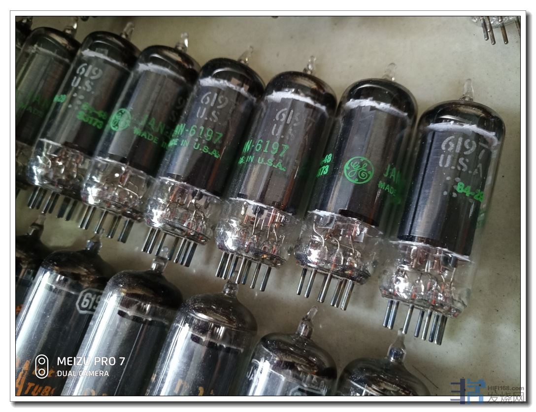

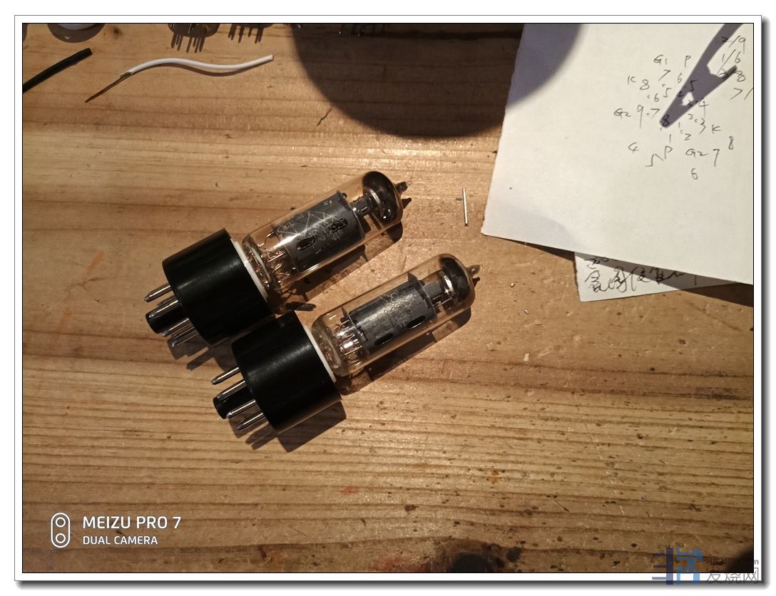

继续,6197:
先对比RCA、西屋、TEN三个厂牌。
fallingforyou 发表于 2024/11/15 11:31:13
讲讲这个6197.
这款胆管难得之处在于:特性参数与EL84接近,只是引脚定义不同; 上机使用证明无论输出功率还是声音表现,也都比较接近。但价格却由于型号冷门、引脚不同而比EL84低很多。
也就是说,只要制作时调整引脚接线,或制作相应的转换座,就能以实惠很多的价格,享受到所谓世界名管的声音表现。
由于型号冷门,印象中这个型号国内没有生产,只能用国外品牌。如果国内有生产,请高手告知,一起对比、聆听,乐趣更多。EL84则国内有生产,且同时还有大量的同型管,包括6P14、6P15,等等。货源非常充足。同样已经制作转换座用上了,具体情况稍后再逐步上传制作图片讲讲。
不过6197目前就我所知的国外品牌已经不少,仅手头就已经收有GE、RCA、西屋、TEN、NEC、东芝等好几个品牌百来只管子,好一段时间轮流使用、聆听了。
好管子很多。不急,慢慢来。
请用茶。

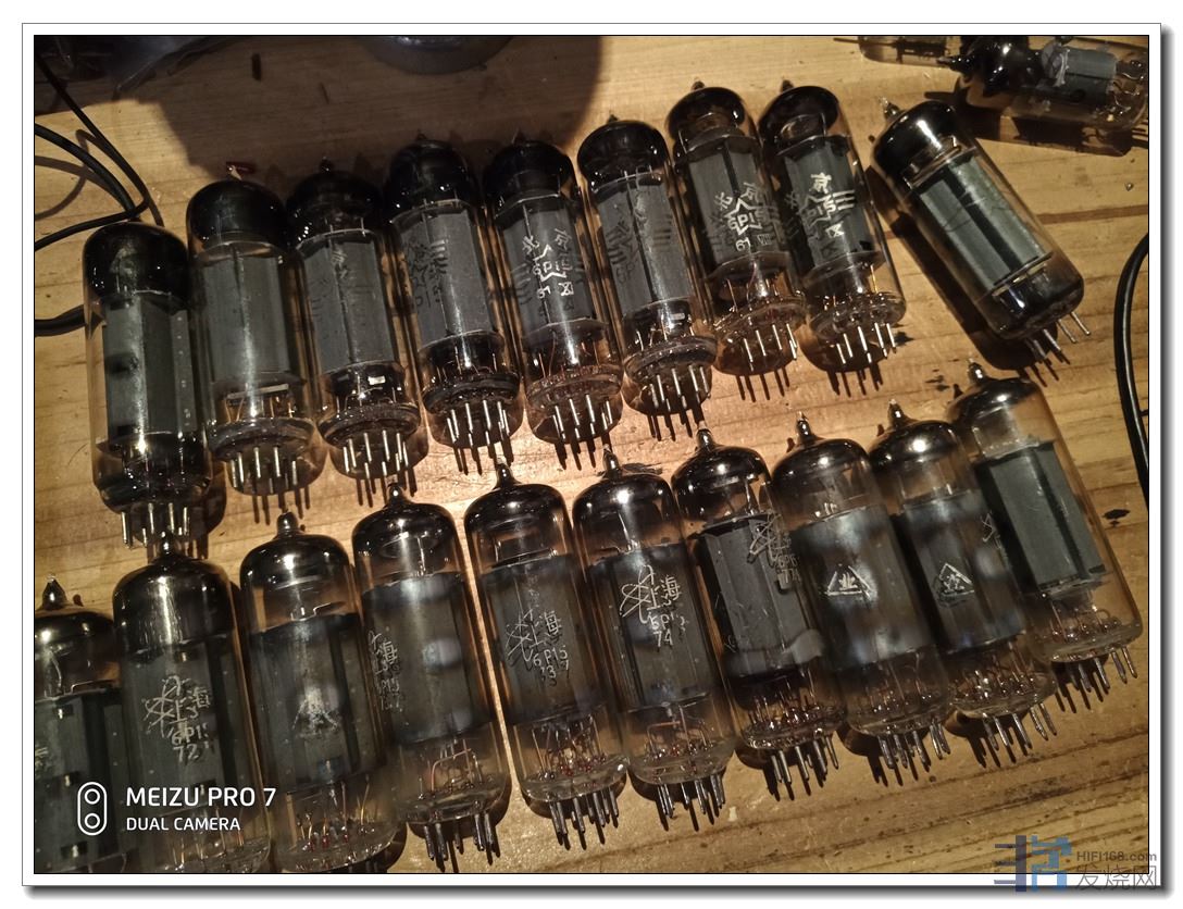

上述几款管子用好之后,很自然延伸到另一款性价比好管:6P15。
二话不说,剁手一批。太败家了,需要面壁思过。。。
fallingforyou 发表于 2024/11/27 16:44:24

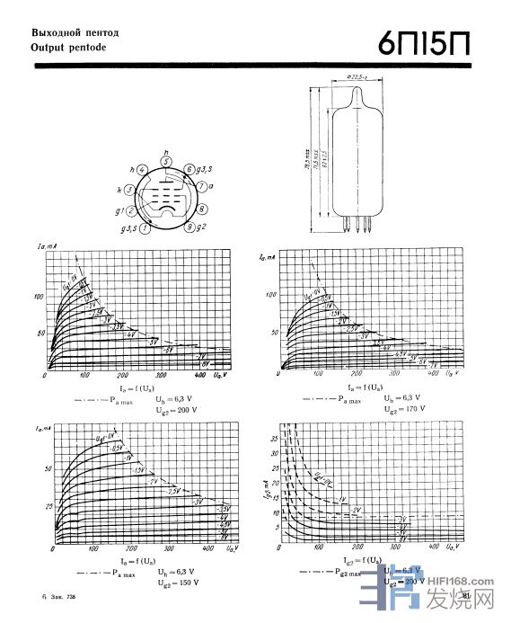

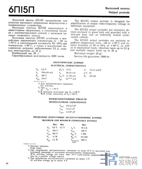

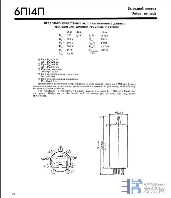

6P14、15,三极管工作点都设计在适合范围,在这个平台上是直接通用了。
废话不说,制作转换座用上了。
先上传特性图片。
前面提到6P1、6V6、6197和6P14,也一并上传算了。
