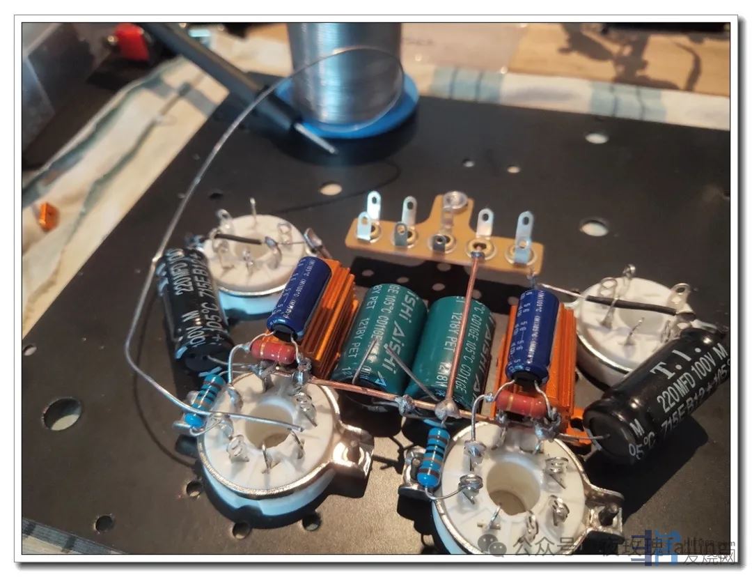

针对功率管6p13p的三极管接法特性、结合前级推动管的增益与声音特性,推动管的阴极电阻进行了调整。选用了1.3K(之前6p12使用的是1.21K),能达到音色与功率管搭配的平衡。
原理是6p12屏耗更大、负压更深,而6p13负压浅了不少,会比它更易推动些。因此就能适当增大前级管的阴极电阻,在稍微降低一点增益的情况下,换来更为沉稳、平衡的声音输出。

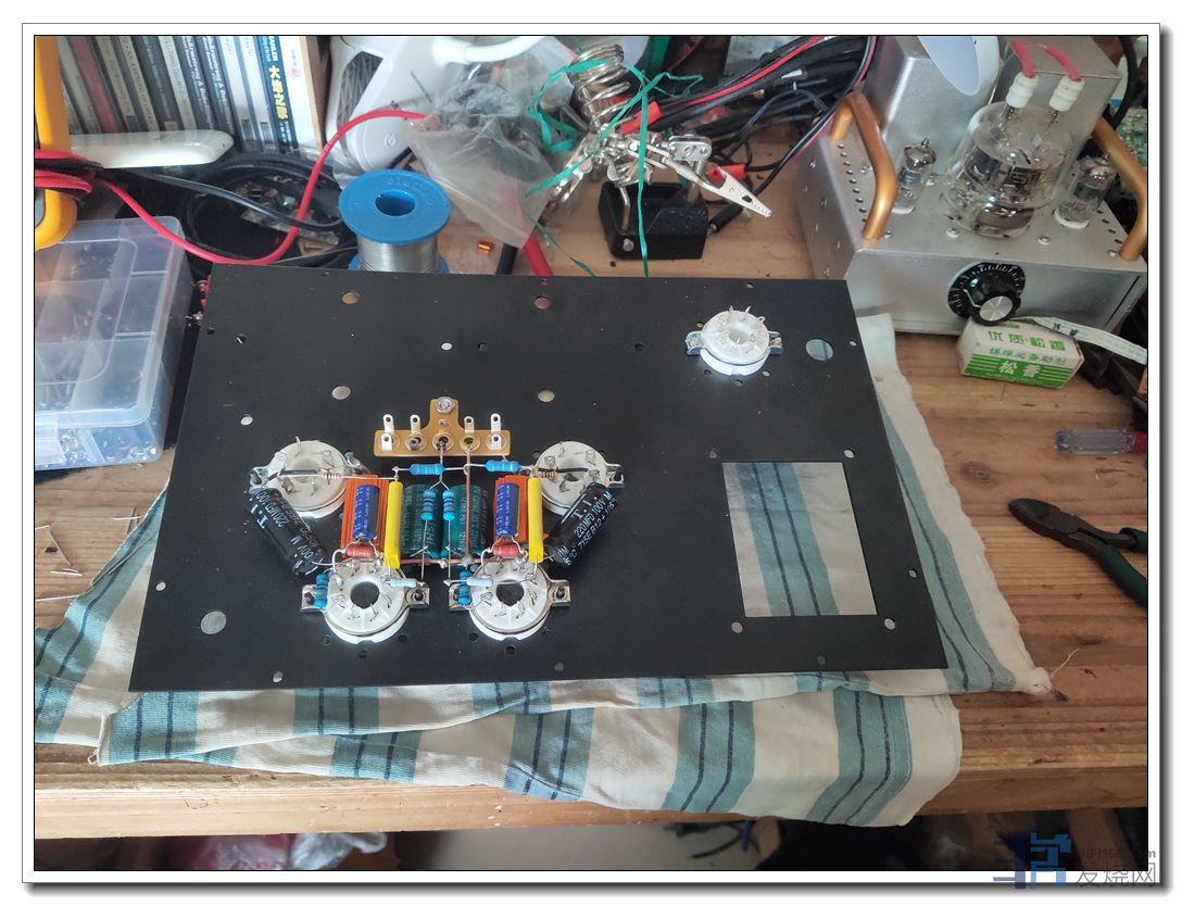

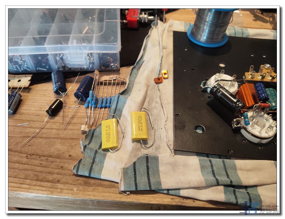

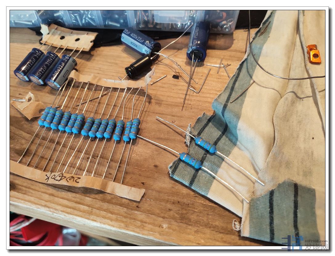

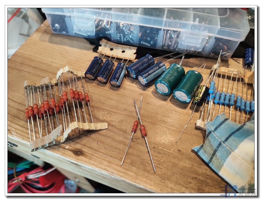

前后级的耦合阻容、栅漏电阻。
耦合电容使用的一款国产精品:上海牌无极轴向电容,0.22uF600V。
这款电容已于之前几台胆机上进行了长期实践应用对比,素质优良,不输进口名牌同型产品。甚至比一些进口品牌更好。而性价比就更是高出一截。
后级功率管的栅漏电阻也使用了一款进口金属膜电阻,阻值选用了470K:
根据前级管的增益特性,结合后级管的负压,前级负载电阻亦作出相应调整;由原来6p12的100K调整为82K~91K:
这个调整,在满足6G2P良好特性前提下,能更好的适配另外几款高跨导、低内阻的前级管,能与后级功率管实现更到位的非线性互补。
前级管的阴极电阻、屏极电阻(包括负载及分压电阻),以及后级的栅漏电阻,共同决定了前级的放大系数及增益性能,同时亦会影响声音的表现。通过调整这几处电阻数值,能实现不同前级管子的工作点匹配,以及对后级管的驱动效果。
当然了,通过不同厂牌或不同材料元件的运用,也同样能微调声音的音色表现。这一点,在其他环节亦有不同程度的效果,具体就看各人的理解和运用积累了。

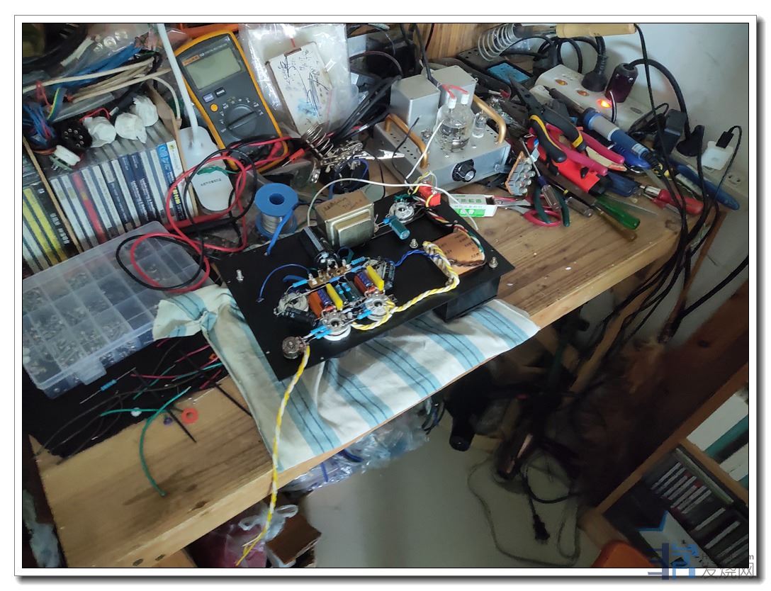

主电路进程过半,下一步安装套牛。
先冲一冲过期茶,听一听旧唱片,缓一缓:

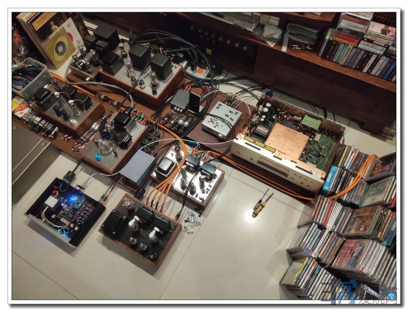

今晚广州两位老茶虫老乐友再次前来鬼混,住一晚。
备好新鲜山泉水坐等他们到来。
两位乐友兼茶友经常上来。就是之前本帖子写过的演奏色士风学钢琴及DIY的那两位。
这几年他们一年上来几次,品粗茶、玩老胆、听旧唱片,当休假。
好事来的,懂得给找一些正向的乐子,有自己的一些有益爱好。
霓虹下
夜太黑
怀里你孤单说着
要为玫瑰
附上夜的颜色
1206#
当晚他们7点半左右广州出发,预计10点左右到达。
另一乐友兼茶友阿泳闻讯先行前来,边品过期茶、听旧唱片,边等待他们到达。
阿泳之前我于本帖子提到过,就是那位十几年前读中学时开始来我影音室听音乐、我借了吉他音箱给他学吉他的乐友。
之前我以为他会像其他90后年轻人一样张扬个性的生活、觉得与自己不是同一类人。期间看到他偶尔会在我QQ空间关于音乐、音响的帖子里点赞或作些回复。我也只是常规的看待,没太上心。
不知不觉十几年过去。没想到几年前他突然开始正式的问我制作音响的事宜。开始时推荐便宜小巧的数字功放+小音箱给他。定下方案后,他前来试听,却看上那些小单端胆机了。也经过这次交流,才知道他一直有保持着玩乐器、乐队,并且由于对声音重播的要求较高(我们这些玩乐器的多数都有这个毛病,哈哈),找不到满意的音响器材,最终找到我这里来。
于是不出意外,他成为了我们6P12小单端胆机+4.7寸全频音箱的用户之一。也算是初步找到较为满意的器材了。不过他一直希望我帮他再制作一套吉他音箱(内置胆机功放),强烈的提了几次要求。他希望在演奏时能得到我们这些土炮hifi器材的重现效果。但由于方案的变化太大,需要从0开始折腾,暂时不打算进坑,残忍的拒绝了他。
相谈片刻,阿坚及阿志也来到了。阿志前面的讲过了,与我们一样都是玩乐器的;阿坚虽然不玩乐器,但低调沉稳、有丰富DIY经验并且时不时到星海音乐厅聆听现场音乐会,反正这帮人对声音的敏锐度、对音乐重现要求的苛刻程度,并不比我低多少。
落座、冲茶,稍事休整。

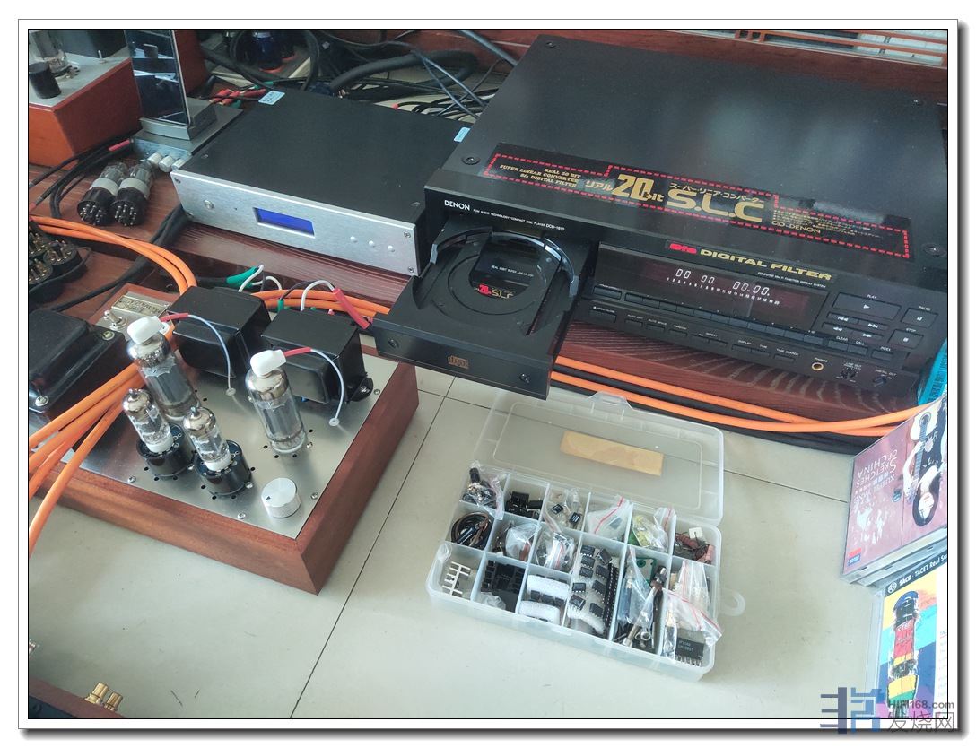

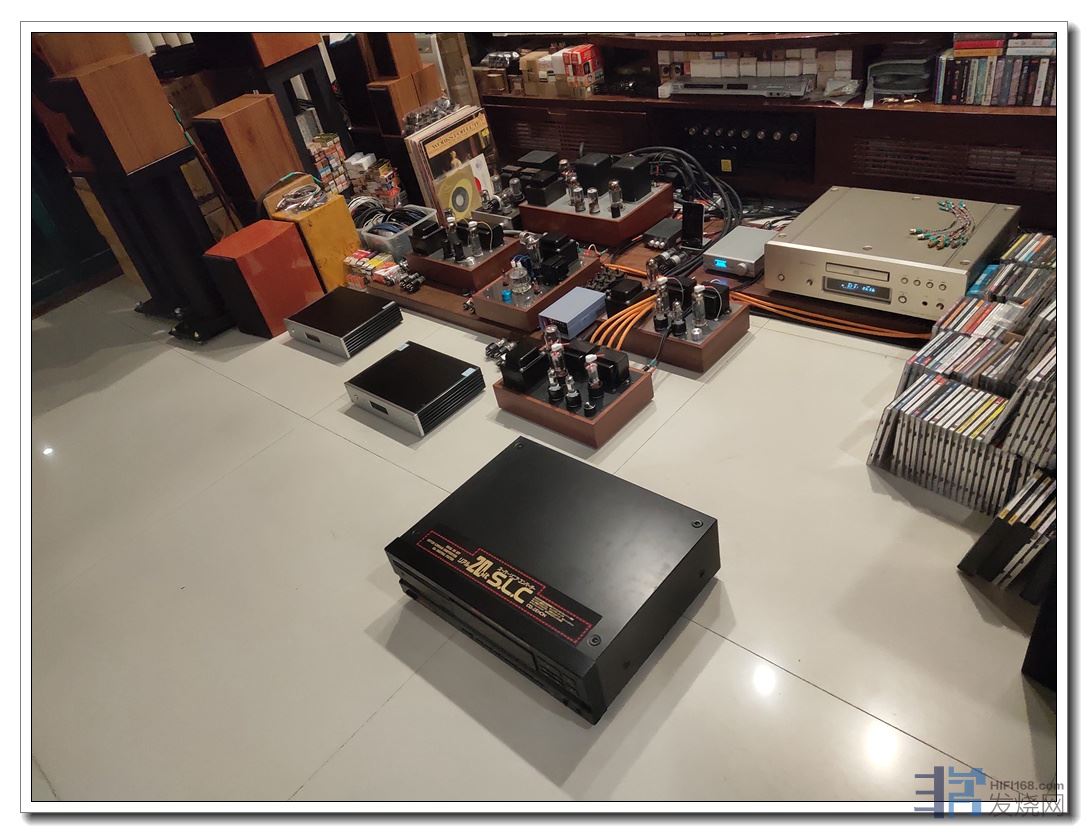

这次他们照例也是早有预谋、有备而来了--搬了一台CD、一台解码过来打磨、调校、升级。
这台CD机国内已经很难买到性能、成色好的,阿坚是通过日本代购拿到的。成色、性能都相当好。
此机的模拟解码部分表现不算太出色 ,但转盘数字部分潜质巨大。不过,要经过深度打磨及调校才能发挥。搭配我们9028土炮转盘,能出来令目前来过的几乎所有人震撼的音乐重播表现。
但由于这个过程极耗时间、精力,太过于折腾人,一般我不再帮别人这样做了。他们几个由于是十几年老朋友,也都是热爱音响、音乐与作品的,无奈只能破例。
这台CD机从电源打磨到谐振调整,当晚11点左右一直折腾到次日凌晨近2点才完成。且还是为了让他们次日能带回广州而加紧了节奏加了大力气,才有这个进度的。由此可知所需的时间与精力。按平时节奏,一般需要两三天甚至更长一些的时间。

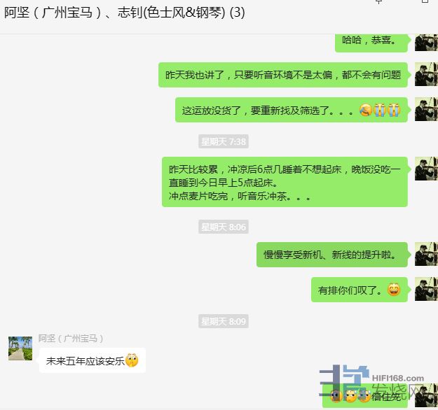

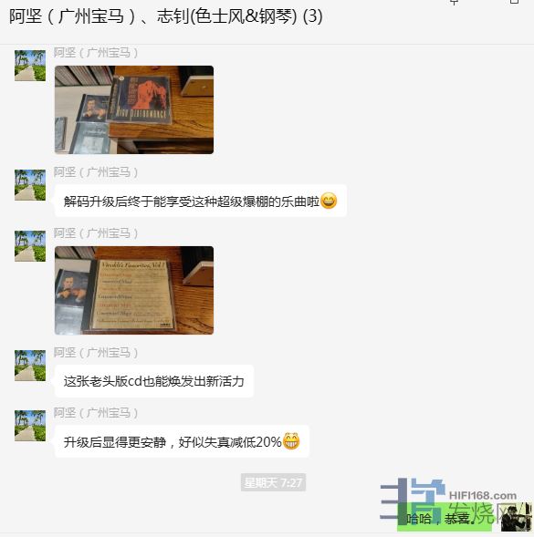

截图几句阿坚回去之后聆听报告,大家感受、娱乐一下:
运放的几组方案,其实是十来年前我设计定制这款解码器时,就已经趁电路设计、试验时进行了充足的运用、对比而确定了的。针对这几组方案确定的合适的外围元件及工作点范围,最终确定下来、定型制作。只不过我选择了其中一组性价比最高且表现已经比较好的一组作为默认配置跟机给大家,而没有再提其他两三组声音表现更好但价格也更贵的方案而已。
原因就是老生常谈--希望大家在器材表现已经良好情况下,能更多的关注音乐,尤其是作品内容及主题的本身。
而不是过于关注音响效果、一味的追高更换更贵的硬件。也不想大家乱花钱。
这个初衷,一直没变。

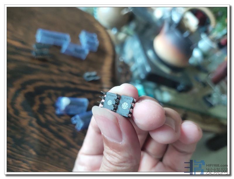

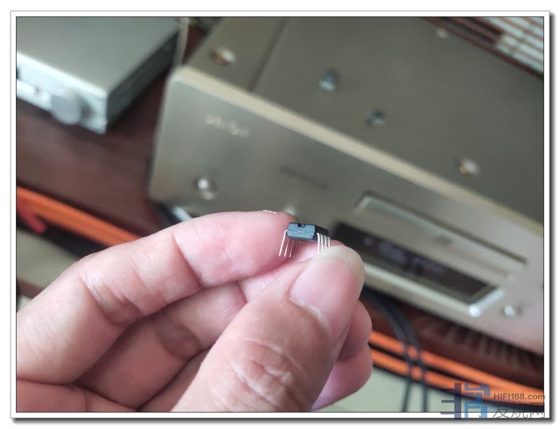

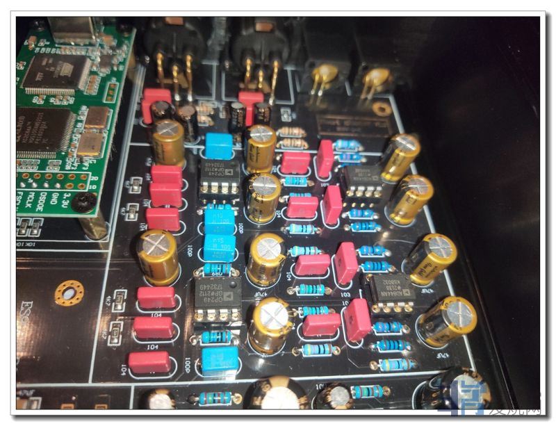

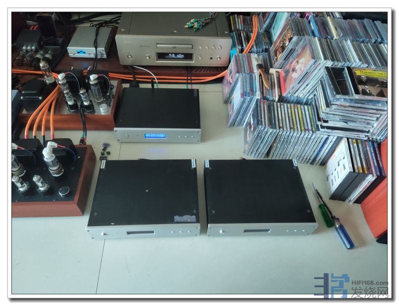

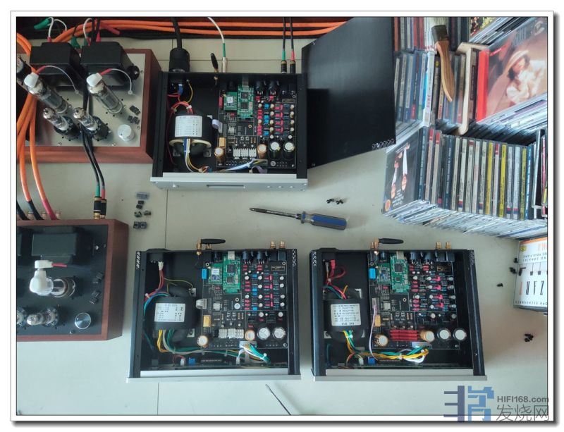

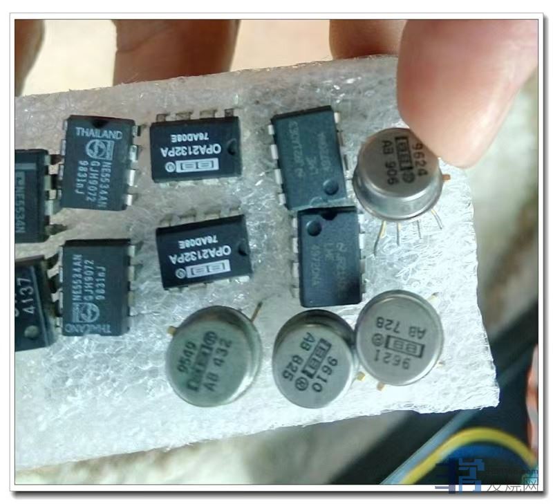

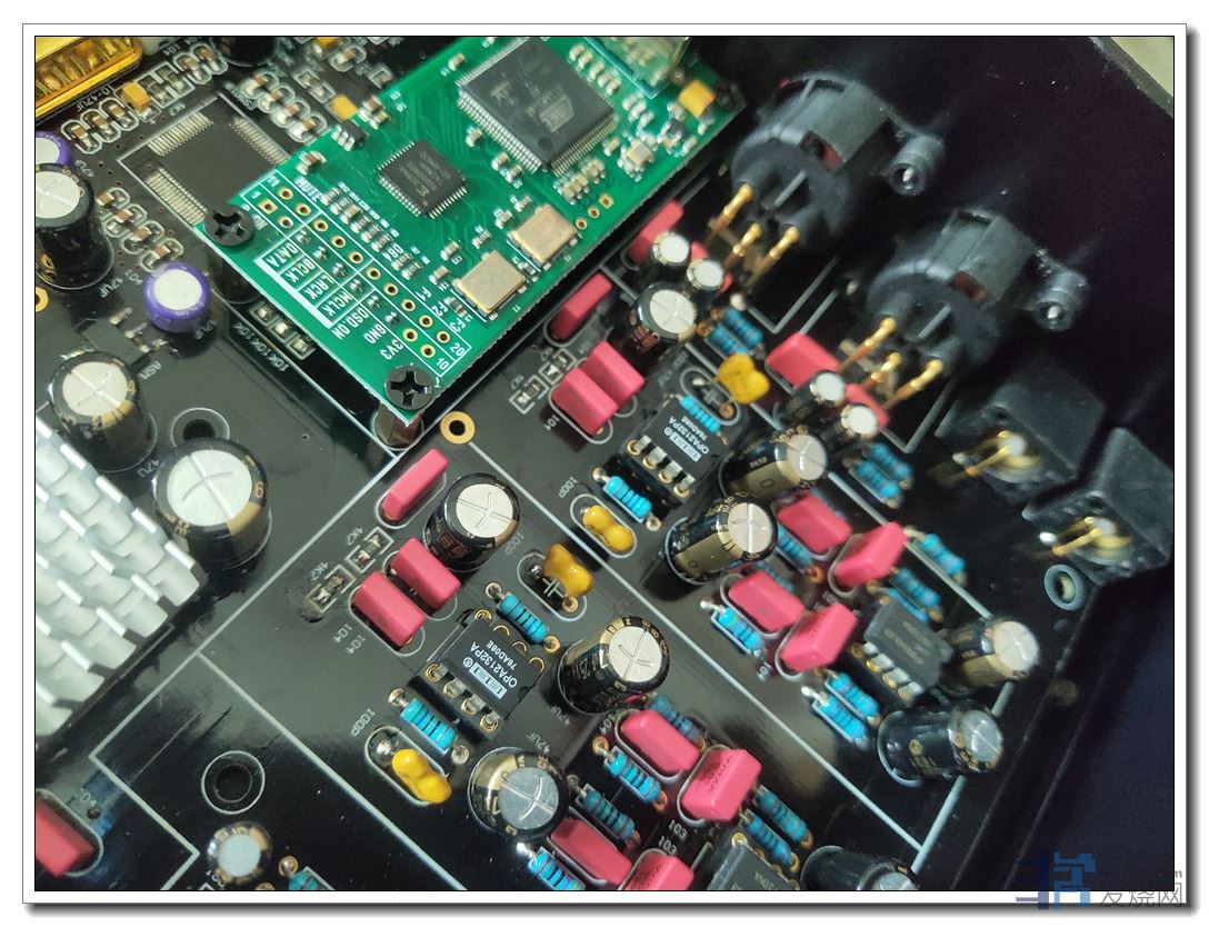

说到这台解码器,被阿坚他们挖了运放的坑后,最近正针对它折腾运放。这里也讲讲这台土炮解码的前世今生吧。
这款解码是十来年前定制调校定型的,ESS9018PRO刚出来没几年那会。当时也是一位壕友叫我与他选购音响器材,预算15万解码+胆机功放+音箱。胆机音箱找好了,但解码试了好几款他已经提前做好功课的3~5万左右的,都明显不满意。包括一款二手美国怀念的4万多的。最后没办法,我问他是否一定要用名牌的。他说不是啊只是行内认为这些贵价的素质高些。于是我帮他定制、调校了一款,价格只需要他预算十分之一左右。然后声音表现非常满意。
于是,有了这款土炮解码。

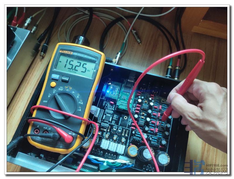

上面图片里,中间小胆机下面的那台。当时是ESS9018PRO刚出来没多久,使用一款简易的铝合金机箱,也没有设置显示屏及遥控功能。不过由于需要测试筛选较多的运放,专门为正负供电设置了两只BI可调电阻、可分别调整供电工作点。这个设置令到市面常见的运放基本一网打尽,通过广泛的筛选,得出了几套声音表现优良的运放搭配方案。这几套方案定型后,才取消了可调电阻的设置。
USB解码那会还是新鲜事物时尚货色,用的还是6631A的子卡。
后来9028/38出来了,厂商不愿意再做9018,就换成同厂9028/38了。拼参数,硬件过剩,其实9018就够用有多了。无所谓了,反正生产技术发展,价格没升多少,乐得用。不过唯一的问题是:指标参数提高了,却又需要重新进行调校了。又耗费了不少精力。虽然最终比9018略有提升,但有点无奈,不是必需之举。
这十来年,随着口碑传播,这款土炮解码目前已经几十位用户朋友了。

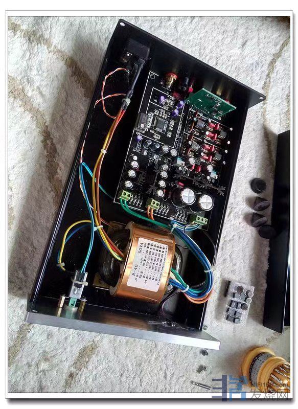

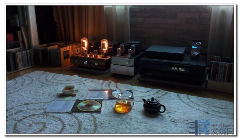

长这样子:
这次换了机箱、增加了显示屏及遥控功能。后来又再增加了蓝牙功能。看着有点高大上嘀感觉鸟。
ESS9018、28、38PRO及后续系列芯片里,其实都内置了约7种滤波器模式,能无损切换实现输出频响的调整。不过由于我们这帮人玩乐器听现场的比较多,比较侧重声音的真实性与平衡度,基本就用其中的SL-L(线性相位慢速滚降,低阶混响)。通俗而言就是类似监听模式,尽量保持音乐信号的原汁原味。受我们影响,那几十位用户朋友也基本都回归了真实声音的路线,知道什么是修饰过的加入激励的,什么是比较接近真实的。
不过个人口味,或者说审美是受到很多方面的影响的。没有高低对错,只有最适合。适合自己的,就是最好的。

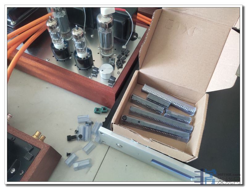

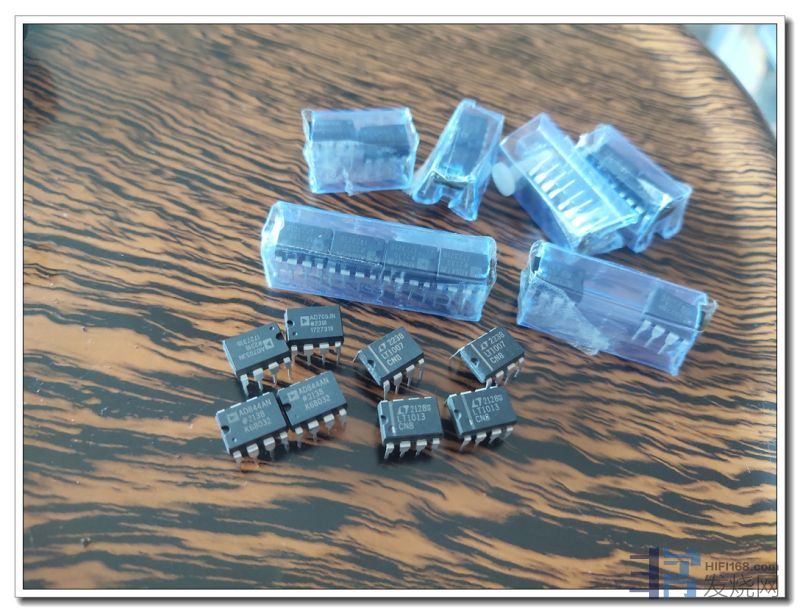

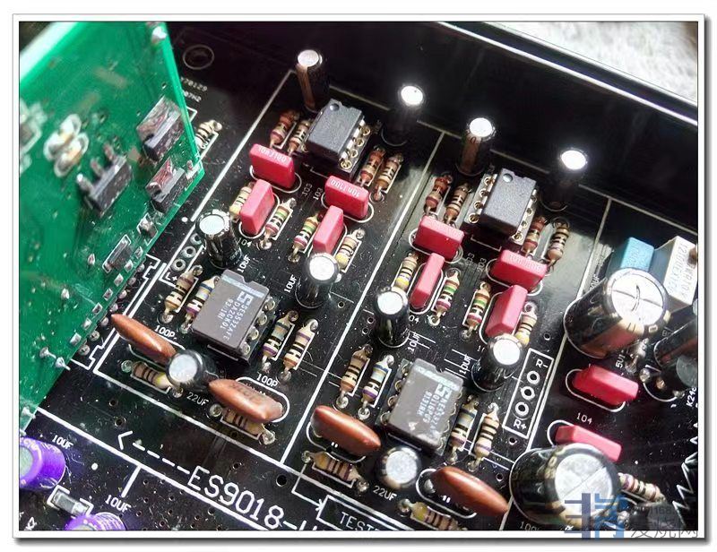

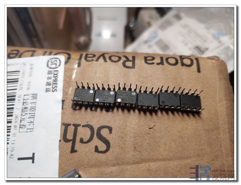

新旧款都配置了两组共4个运放,每声道单+双运放各组,作LPF。这就有很多组搭配的可能了。声音风格,也可以在这个环节实现调整。
本来运放方案已经定型十年有余,选出跟机的这组表现中性真实,平衡度及乐感已经不错。总体表现成熟满意,不想再折腾了。无奈前面内容提到的两位广州乐友来访(也是我们这些土炮器材的用户),软磨硬泡的要我给他升级运放。说是原来的虽然很满意,但使用近十年想升级下体验提升的乐趣。。。
行吧。

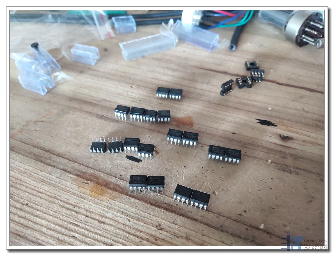

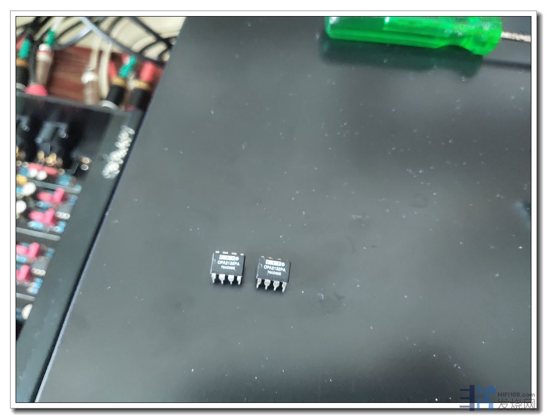

先帮上次他们带来的那台,然后另一位回去再寄了另外两台过来。一起更换调校升级了事。

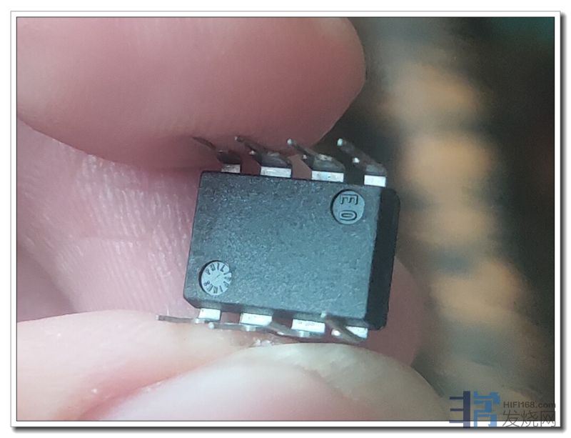

手头运放产地主要集中于台湾、泰国、韩国、菲律宾、马来西亚等地。当然国产也有。
不同的产地即使同一型号,声音均有不同程度的区别,甚至,区别很大。
比如BB的2132,韩国与马来西亚声音区别就很大--前者明显偏松软柔和,后者快速清晰、尤其线条及音场特别突出。泰国同型号声音则与马来相近,但声音略比马来纤薄一些。而早期白色丝印字体及后期激光刻字的声音又有区别。
当然这都是相对而言,具体到每个芯片,还要看外围电路设计,要看整个方案的调校的。
音响圈有些人比较追捧韩国运放的声音,尤其韩国生产的BB公司的运放产品,声音比较厚软柔和,认为有胆味。马云家一些商家,也鼓吹韩国生产的BB公司的运放,是最好的BB产地、素质最高。
TI公司的不少运放,也有这个表现。还有80年代曾经的“运放之皇”NE5532,美国大S的产品,也是这种风格,所谓的“胆味浓郁”。
如果听小编制弦乐人声这些类型是不错的,比较耐听。尤其多数烧友的器材搭配及听音环境声学处理不到位情况下。但聆听大编制作品,尤其交响乐或大型民乐团作品,这类风格的产品或器材是不够用的。需要使用那些中性、真实、平衡的产品。
还是那句话,各取所需,选择适合自己的产品与风格就好。
话说这段时间折腾运放发现市场也真是乱,假货满天飞。之前知道胆管有河北那些做假,但与运放做假相比,小巫见大巫了。不过这是另一个话题了。
先到这,请用茶。

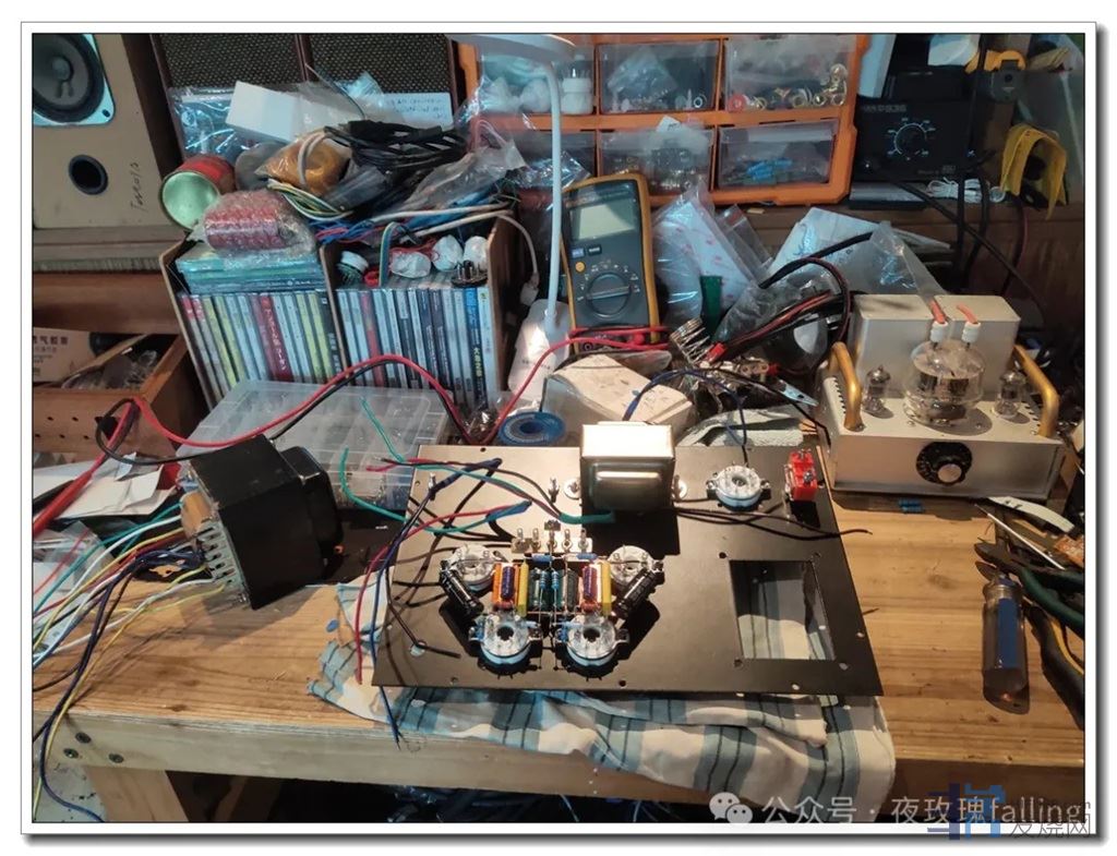

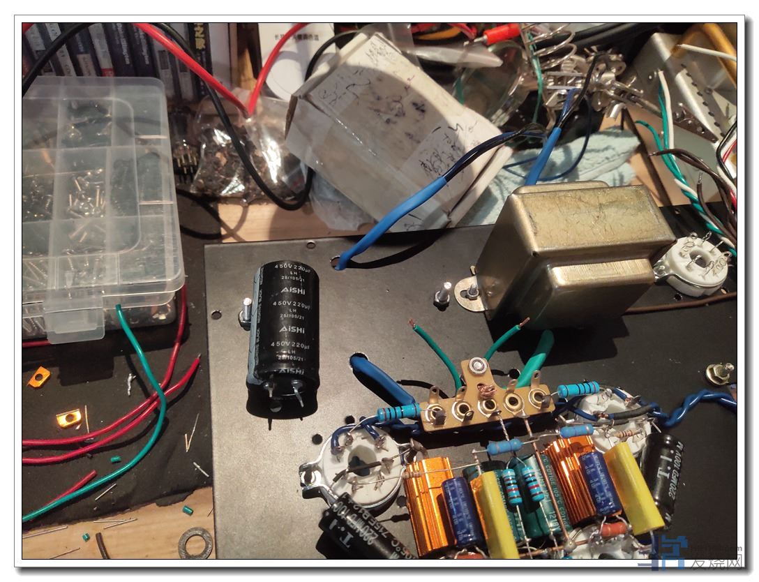

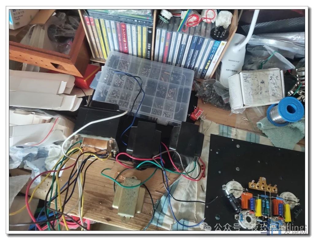

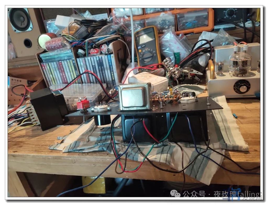

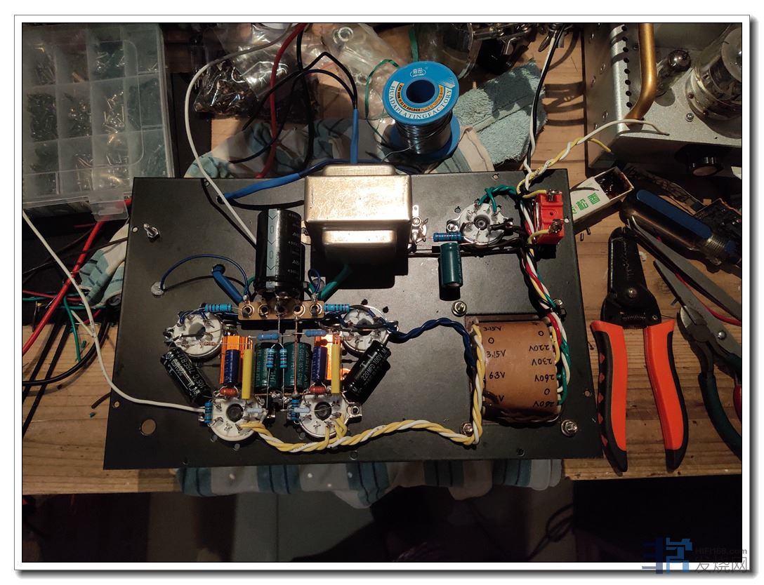

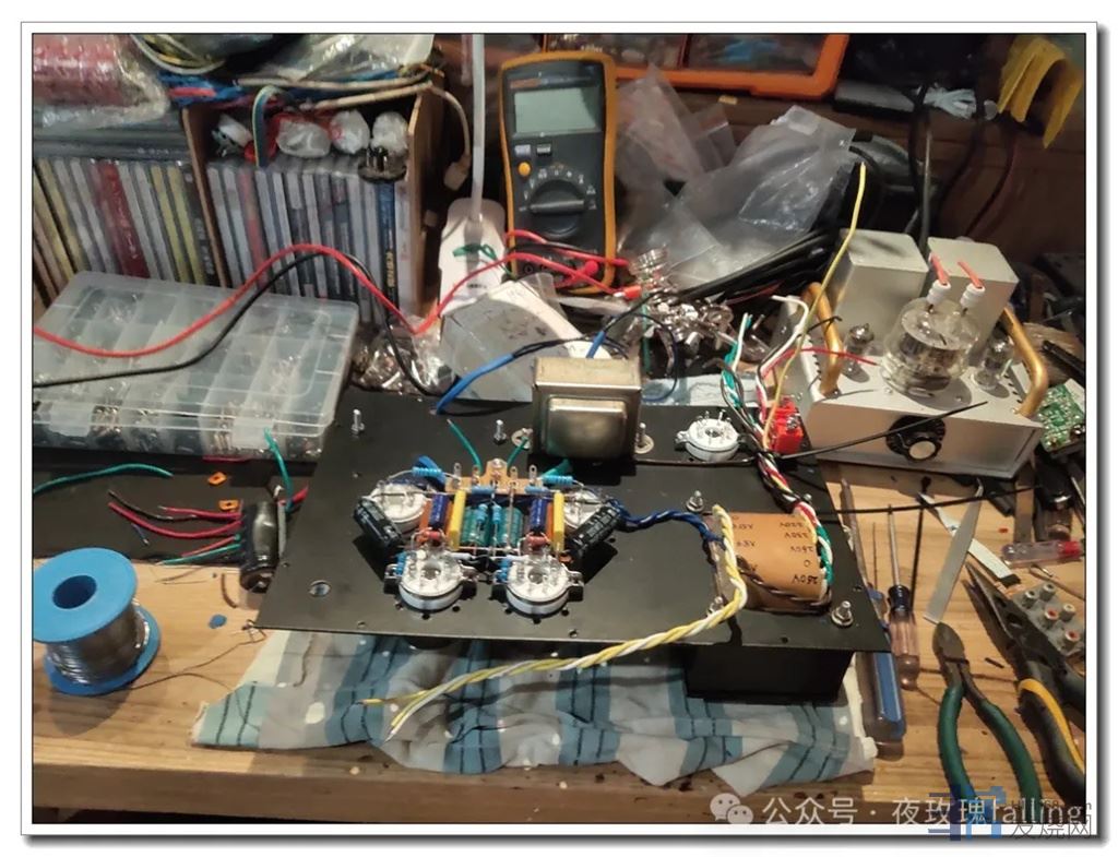

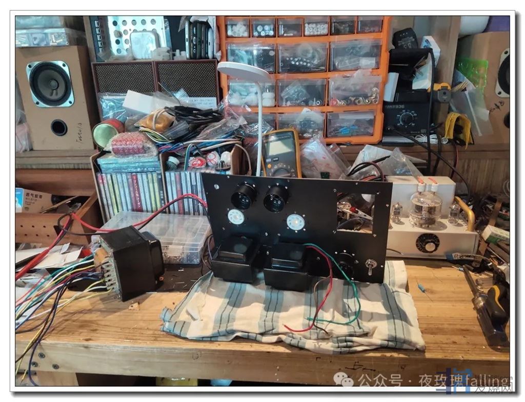

接回6P13P制作内容。主电路完成大半,套牛(变压器)上场:
先安装输出变压器及扼流电感:
再来电源牛:
电源变压器是在初期6p12p双250V那款的基础上优化升级而来的。电压升级为双260V,同时前后级的灯丝电流配比也进行了优化,将前级过多的余量挪给后级使用,整体效率更高、性能更均衡。
霓虹下
夜太黑
怀里你孤单说着
要为玫瑰
附上夜的颜色

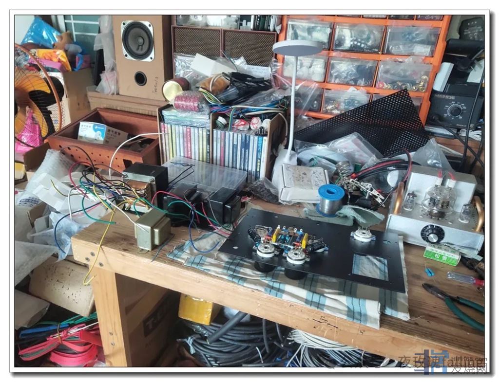

1209#

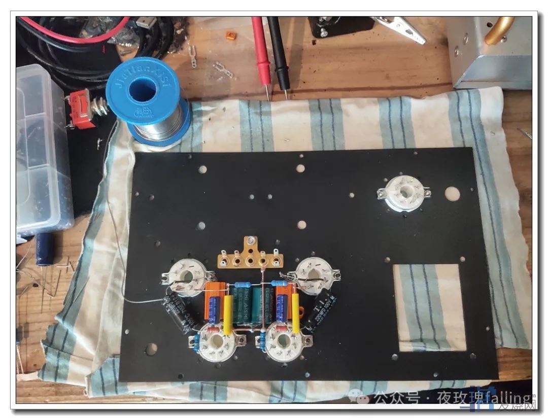

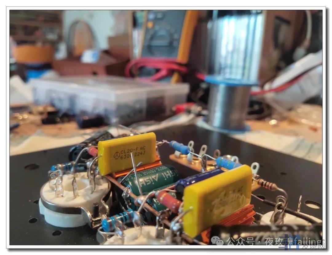

分别安装后级灯丝第二栅极三接电阻;
主电源供电及整流、主滤波大水塘电容;一级滤波电容与释放电阻,以及前级灯丝等:
别让它停。
电位器、输入信号线,以及公共地线:
