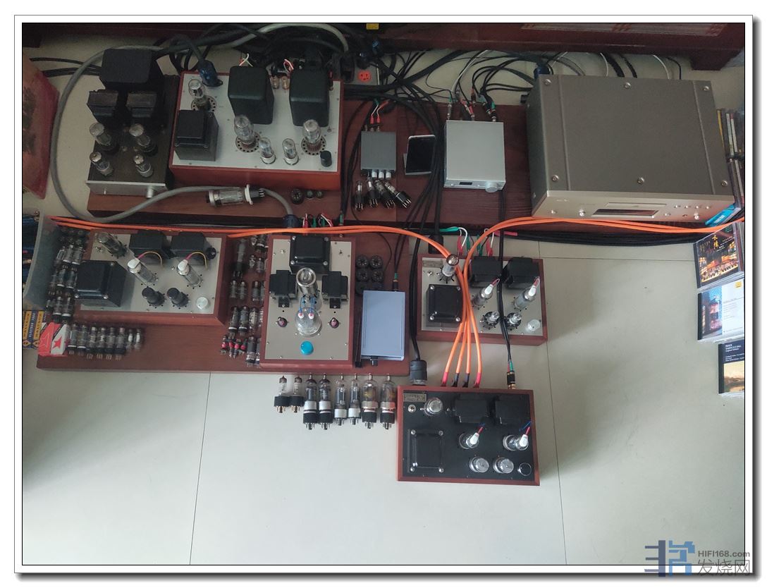

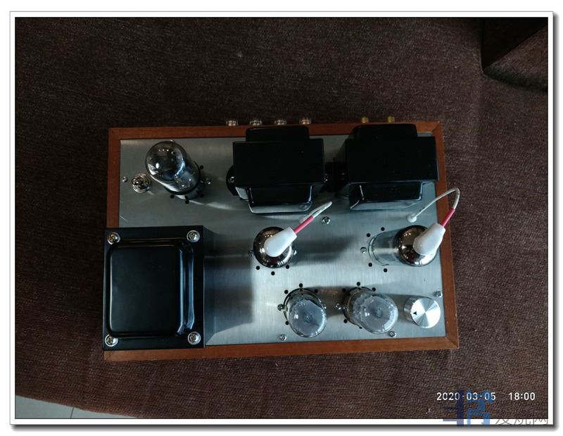

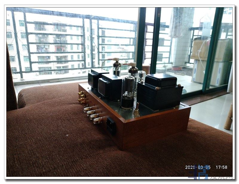

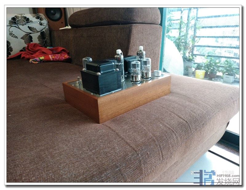

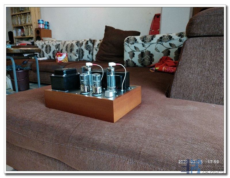

提一下它的声音风格。

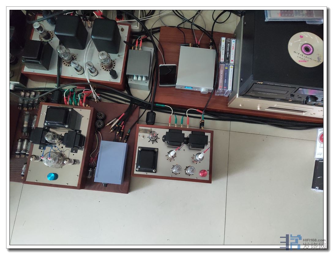

尤其与前面多次提到的它的兄弟--6P12P单端胆机对比。这个问题,也是最多朋友问到的,这次统一作出一个综合性回答。
(下图6P13P后方银色面板即为6P12P。中间FU32左边的那台银色的也是。)

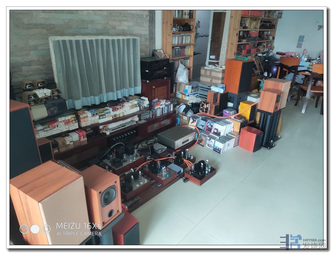

这个对比,比较有意思:
这款6P13P小单端的声音,明亮、开扬;是一种比较阳光的声音。综合表现,更为接近束射管的特性。估计是由于它的功率管负压更低,因而更容易驱动,令声音的爽朗度、活跃度更为突出。
这样的声音的感染力往往会比较强的,容易令人愉悦,觉得精神头较足。
6P12P则显得更为饱满、稳健些,是一种比较沉练的声音。总体的表现,则更为接近三极管的声音特性。不过它的负压比13P深了不少,因此电源供电方案成本和前级管的增益、推动力上也相对更考功夫些。
但若舍得投入并潜心做好,能出来较为全面的表现。
既然提到,补两张6p12照片吧:
预计在以后大功率方案平台上,这两个风格会更明显,更进一步显现各自的特色。它们的功率及控制力,也会进一步提升。
这样也挺好的,两款单端声音各有所长,正好互补。如果出来同样的声音,反而相当于做了重复工作了。

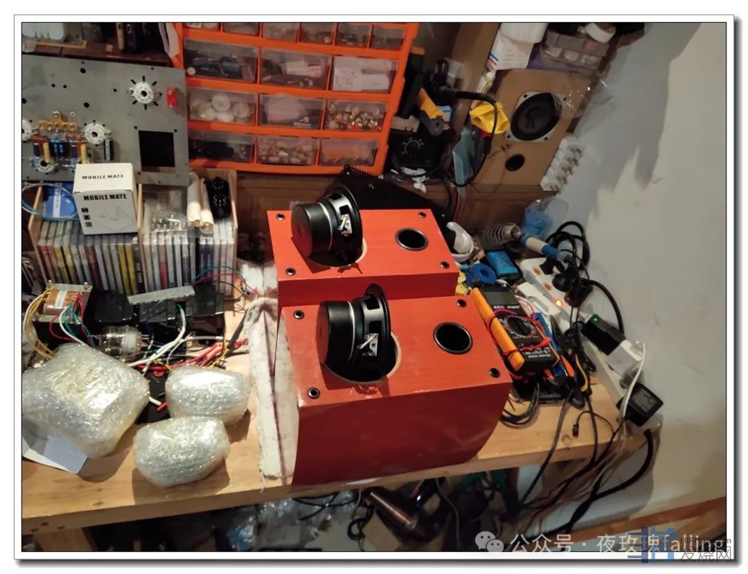

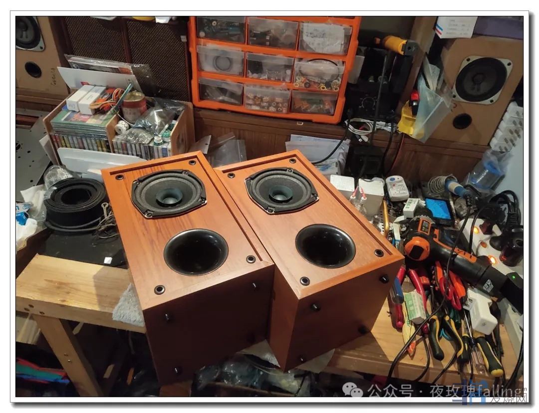

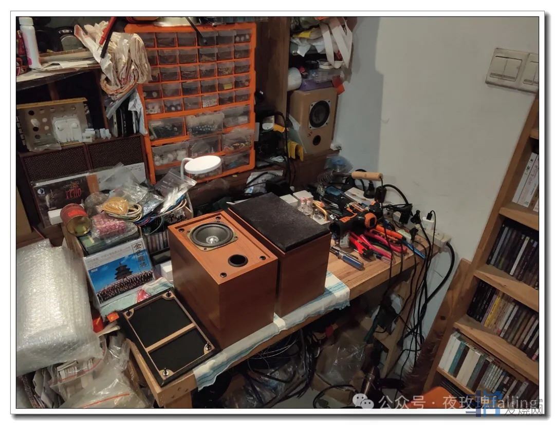

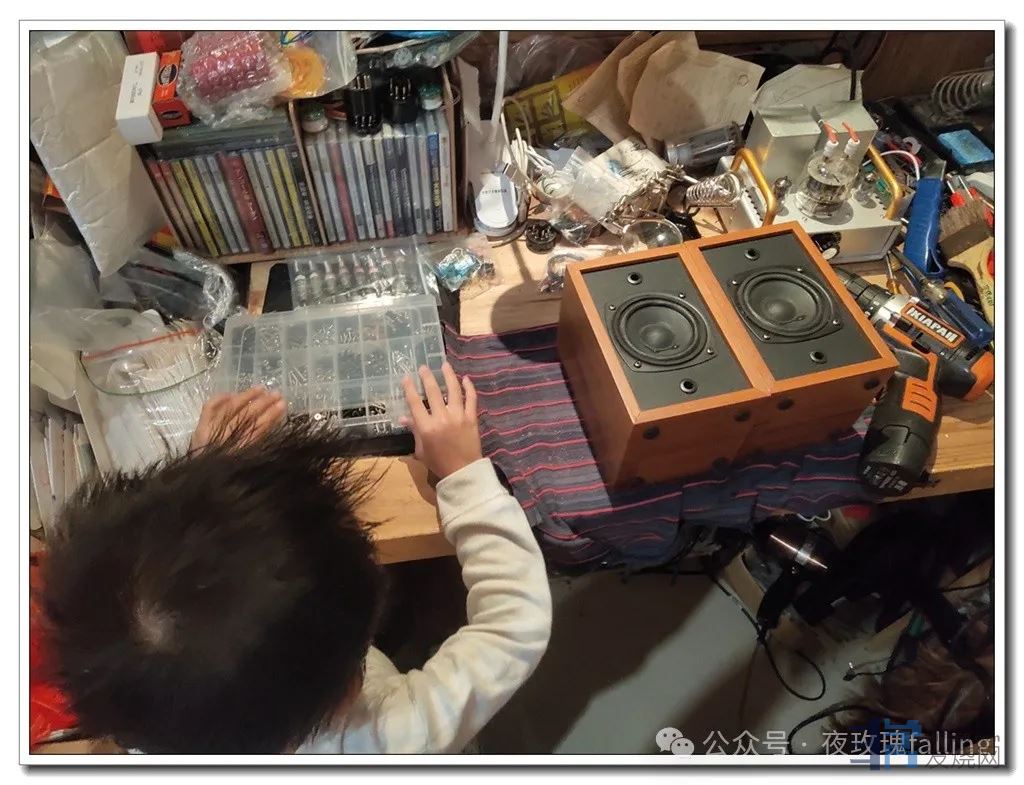

当然了。缺点也是要讲的:
6P13P单端,110瓦电源方案,作三极管接法,5Z4P整流时有效输出约3.5~4瓦左右;硅整流时有效输出则能接近5瓦。这个指标,说明它推动大部分现代低灵敏度音箱时,比较适合重播中小编制的作品。大编制、太变态的作品,是难以胜任的。它的兄弟6P12P单端,目前电源平台相近,表现也差不多。
不过若能搭配高灵敏度音箱,尤其全频音箱,就大有可为了--这也是几年前我开发几款全频音箱的关键原因。

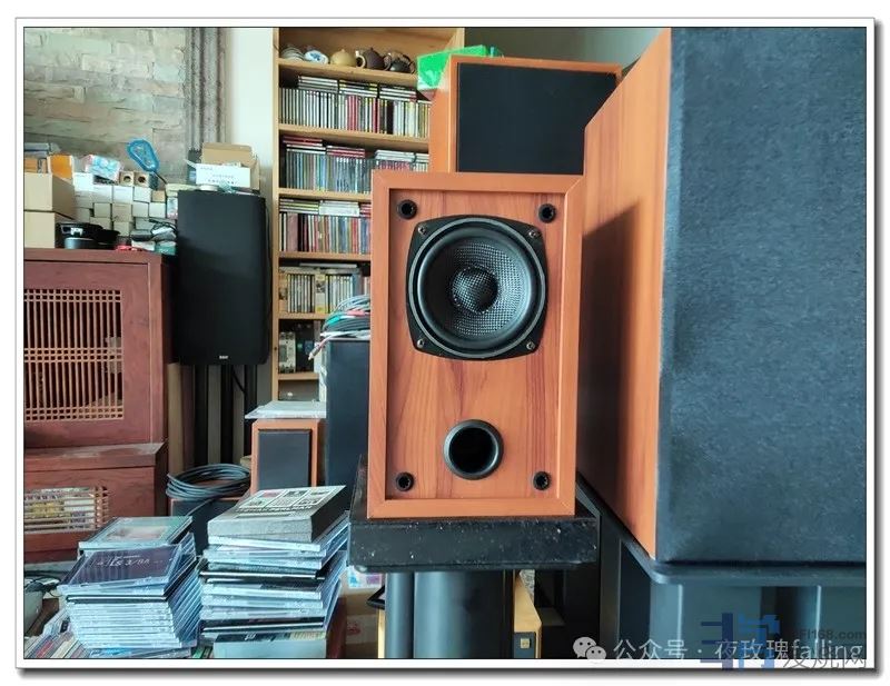

既然讲到了,那就顺便让这几款全频音箱先露露脸:
全频音箱这几年我们开发了几款,从3寸到6.5寸。
这几款全频音箱,一方面它们重播音乐的极限仍然遵循和取决于喇叭口径的物理特性。另一方面这几款也基本都得到大家的认可--在不作宣传、不商业化且交待每位用户不要对外宣传情况下,国内外制作出去了好几十对了。上个月那篇乡贤朋友胆味小系统文章也提到,他刚好是我们土炮全频音箱的第60位用户。
继续努力。如果人品与运气够好,有可能在不久的将来,我们全频的口径及综合表现,能得到进一步提升。照例慢慢来,急不得。
不过无论这些土炮器材、线材用户数量是多还是少,我们制作音响器材的目的始终不变:
回归音乐,回归自性,回归生活的本身。
全频音箱与分频音箱,各有特色、各有所长。有条件的朋友不妨像我这样,两样都拥有,一起玩,享“齐人之福”。
小单端胆机+全频音箱,它表现出来的音乐与意韵是比较独特的。我觉得,是一种小功率声音的美学。
是的。大功率胆机+现代低敏音箱,可以是一种审美。
而小单端胆机+全频音箱,也可以是一种美学。

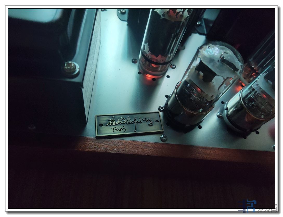

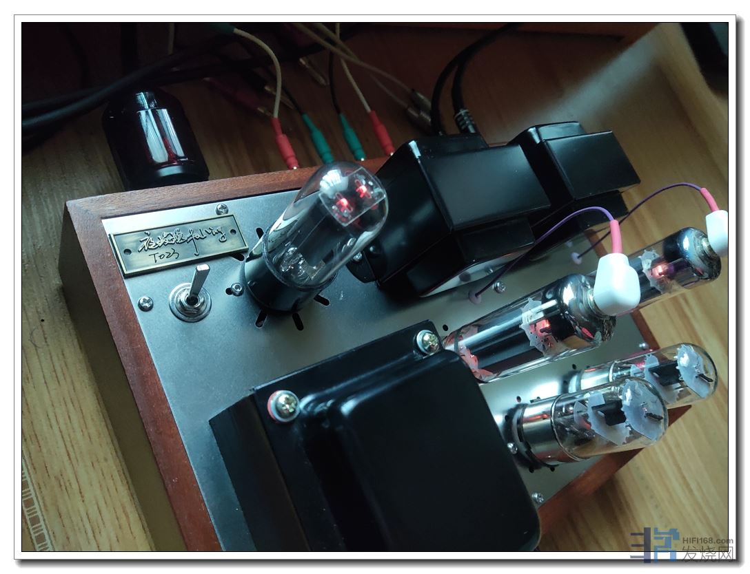

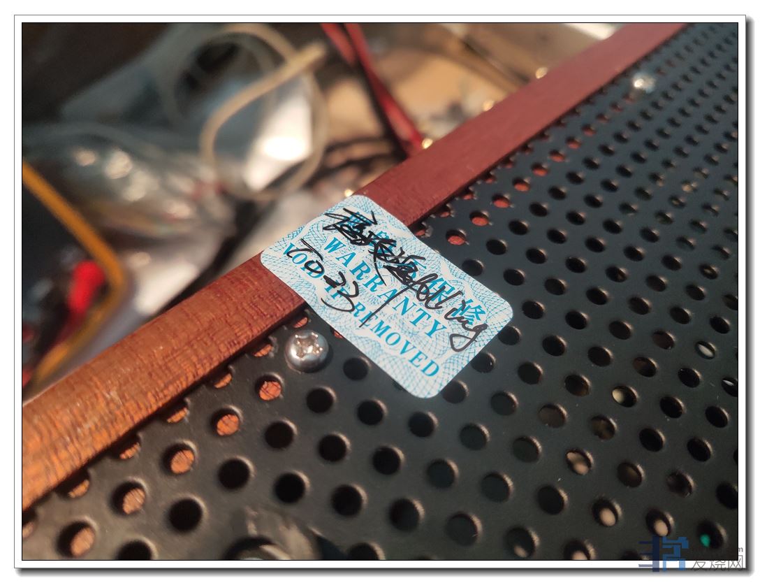

刚才提到的6P12P单端,本身也是一个有价值、经过了长期实践检验且表现良好的单端方案。做出去的二十来台,回馈都比较满意,听过的朋友,评价都比较高。
下图为前年做给贵州一位女茶友兼乐友的6P12P:
2022年制作的一台机子,她是这个方案第23位用户。
前面的文章有讲到这台6P12的制作情况,她是我一位当年一起管理摩托论坛的版主拍档的朋友,也是他小孩的干妈。
同时喜欢品茶、书法及摄影,共同语言挺多的、蛮有缘的一位用户朋友。
多年以前,先是这位版主拍档2016年开摩托车旅行到我这小住两天,品茶、听这些土炮器材音乐,因而跳了茶与音响的坑。后来介绍身边好几位朋友一起跳了坑。
不过本文的主角是6p13p,后续再抽时间整理好资料、详细的写写6P12P吧。

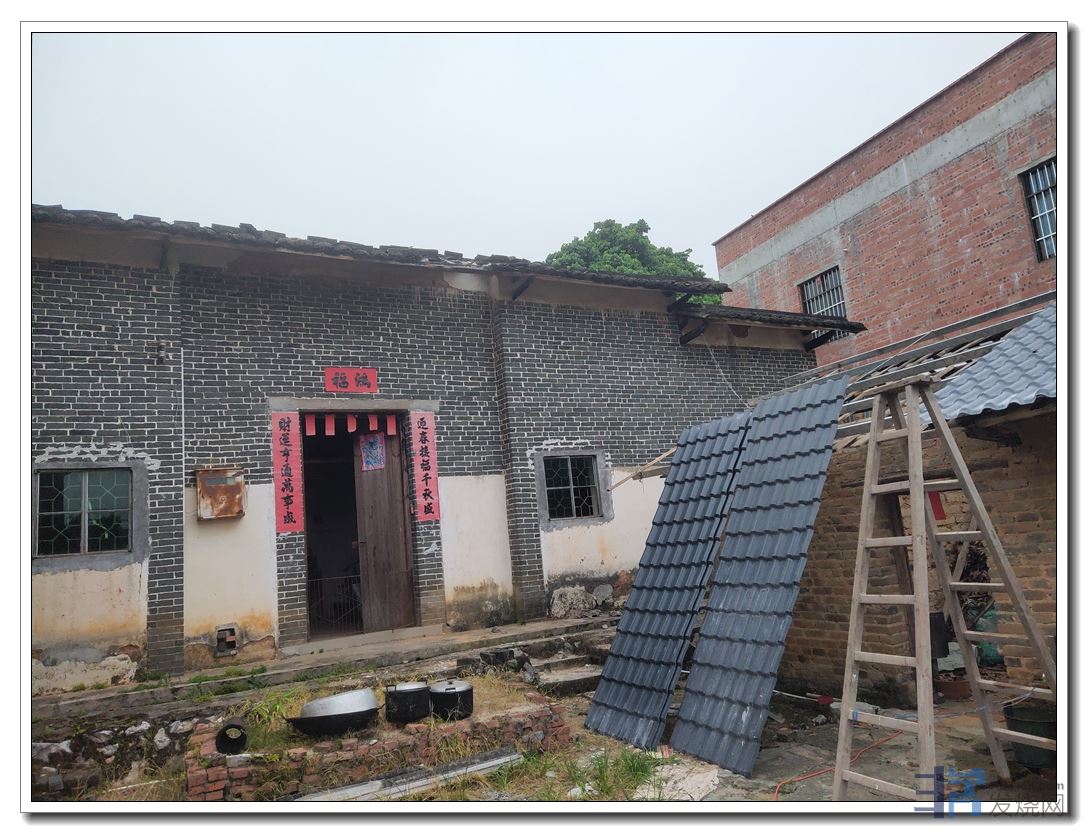

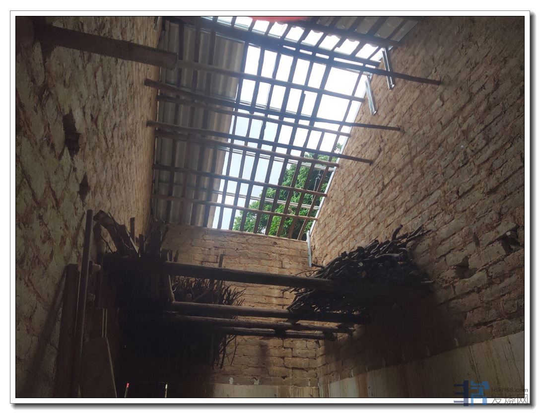

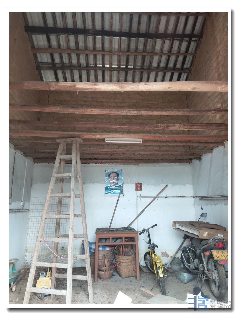

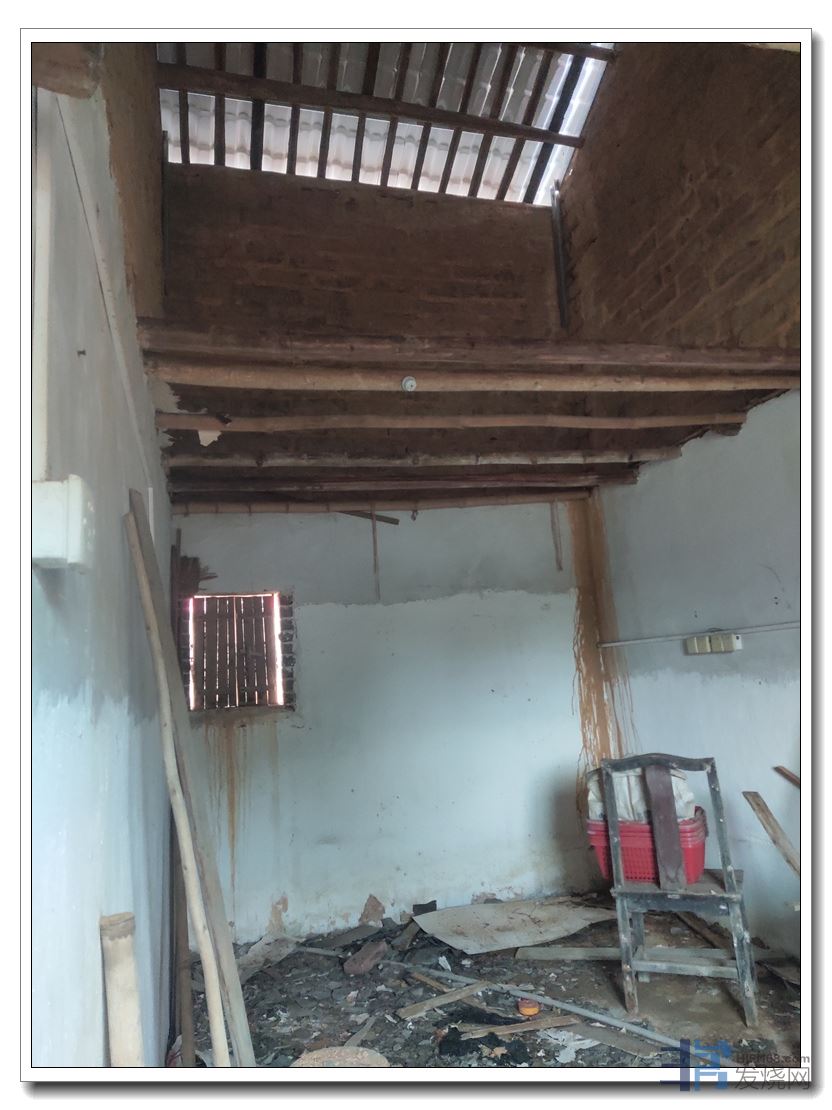

暑假时翻新了乡下老家两处瓦房。
其中一间有一厅四房,建筑的材料、不规则的墙面、弧形的树脂瓦、5~6米多的尖顶层高,天生声音特性良好,适合小型乐队及音响器材重播。
到时适合装簧处理下,搬几套自己制作的土炮系统回去用上。
fallingforyou 发表于 2024/10/21 11:53:24
暑假时翻新瓦房情况:
这种早期瓦房的材质、墙体、结构及层高,天生就是好声的环境。尤其是那个层高,远不是城市里商品房可比。
砖瓦结构的冬暖夏凉、环境的宽松舒爽,就先不讲了。
下点功夫翻新,可堪大用。
仅品茶、听音乐、演奏点小乐器的情景,就畅想过无数次了。。。
霓虹下
夜太黑
怀里你孤单说着
要为玫瑰
附上夜的颜色
1238#
这两间老屋,就在我们乡下所住楼房的旁边,是之前最早期80年代建下来的第一座新屋。当时盖的是窑烧的传统陶瓦,风吹雨打、鼠爬鸟扒三十多年后已经各种漏水、失修。早在2020年春节我就打算翻修,但一是房梁老旧工人不敢施工,二是当时找不到这类铁架铺设的树脂瓦,拖到今年才成事。
目前房顶已经做好,里面的杂物也已经清理干净,并初步拉了照明电路。后续就是再做一做内墙的翻新,以及再拉一组音响独立供电线路,安装相关的专用墙插等等。
也考虑为影音室再开多一个窗户(原有窗户偏小),旧窗统一翻新,同时更换房门。
慢慢来。

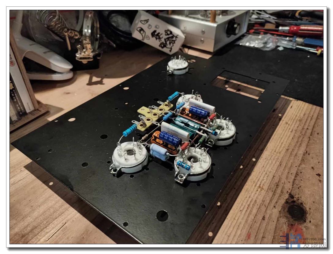

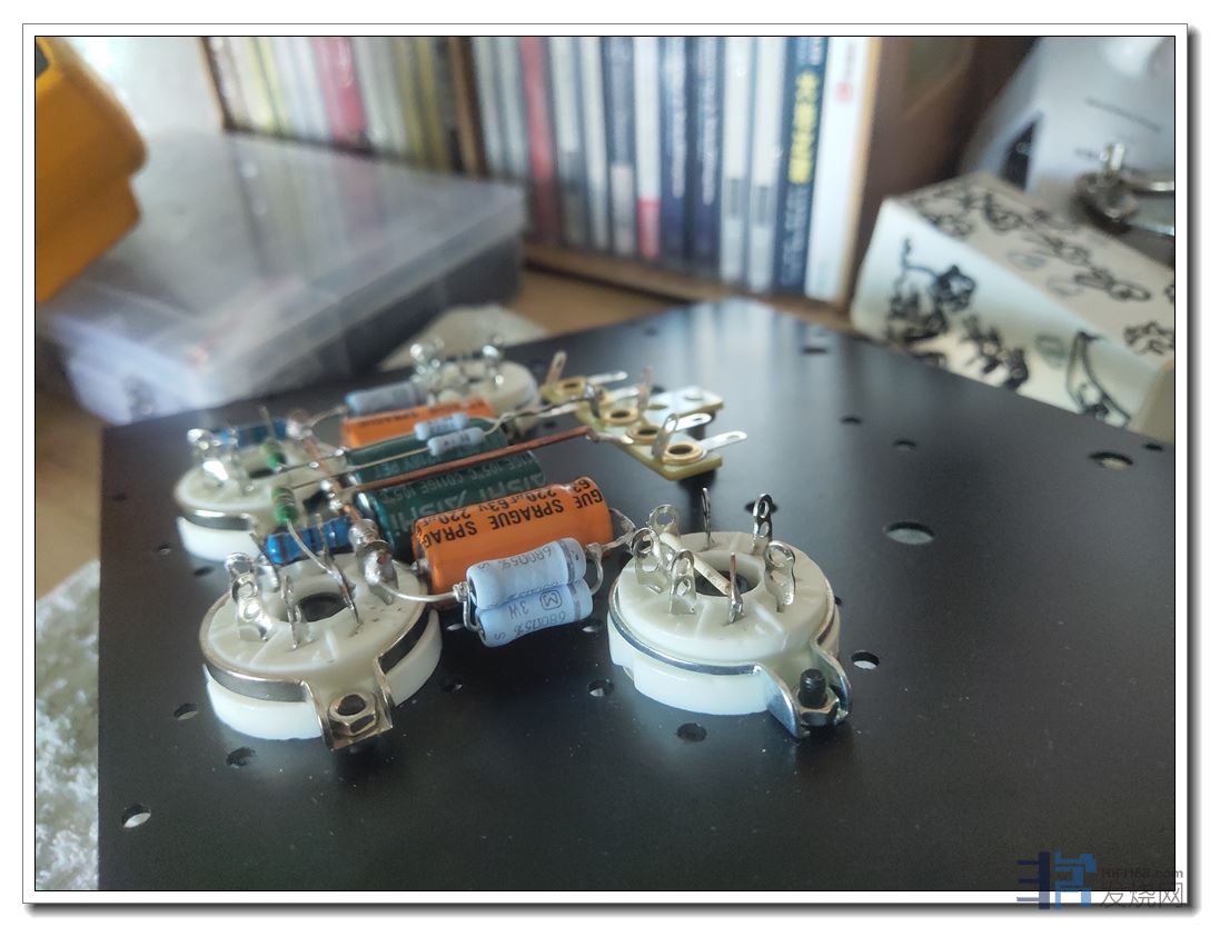

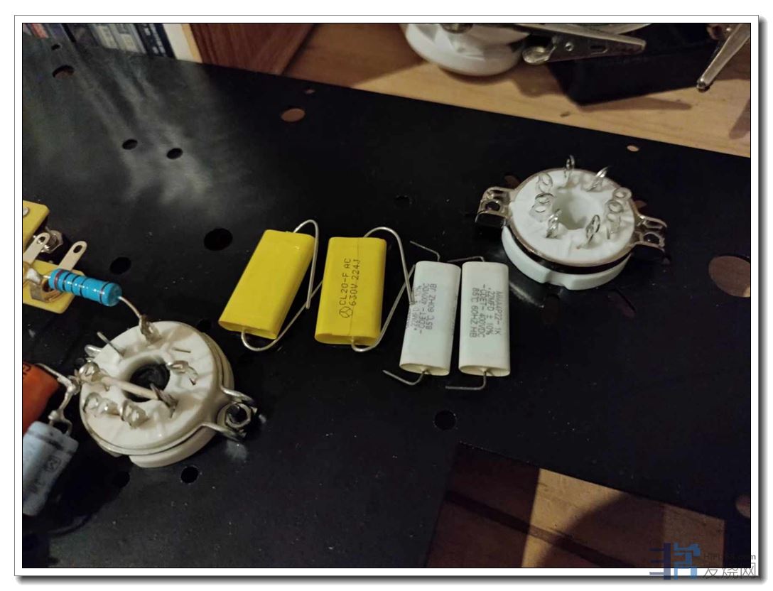

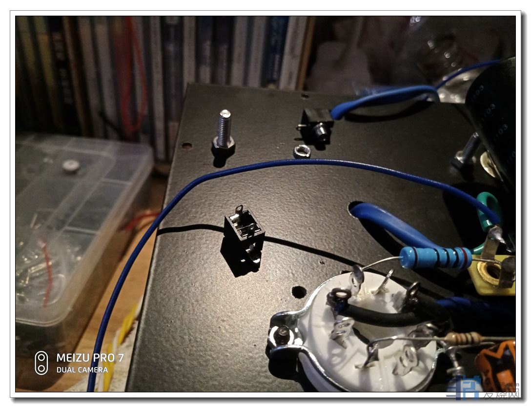

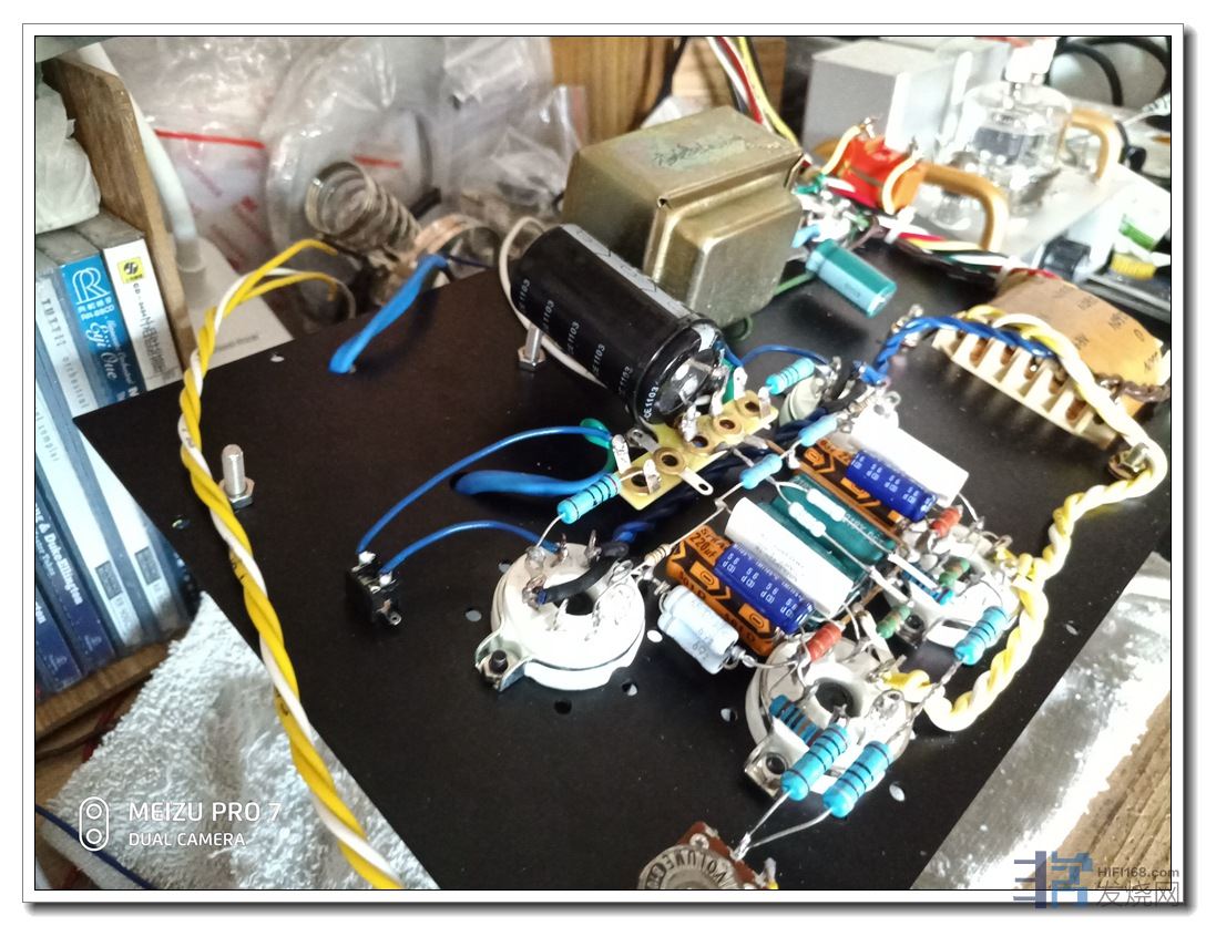

第二台6P13P也在制作当中了。这台小单端年后会放回乡下使用。
暑假时翻新了乡下老家两处瓦房。

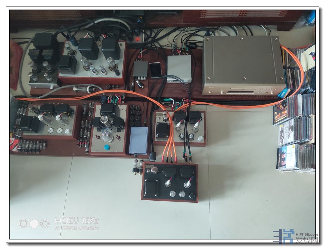

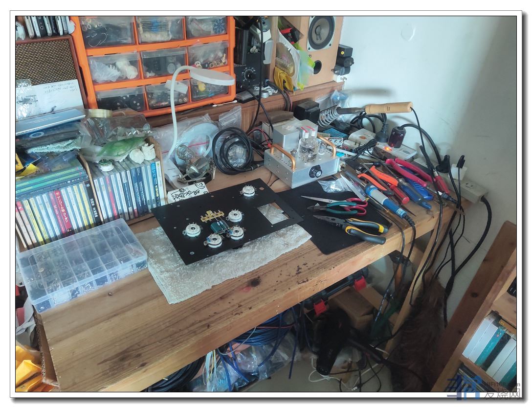

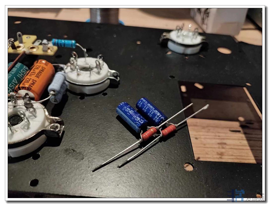

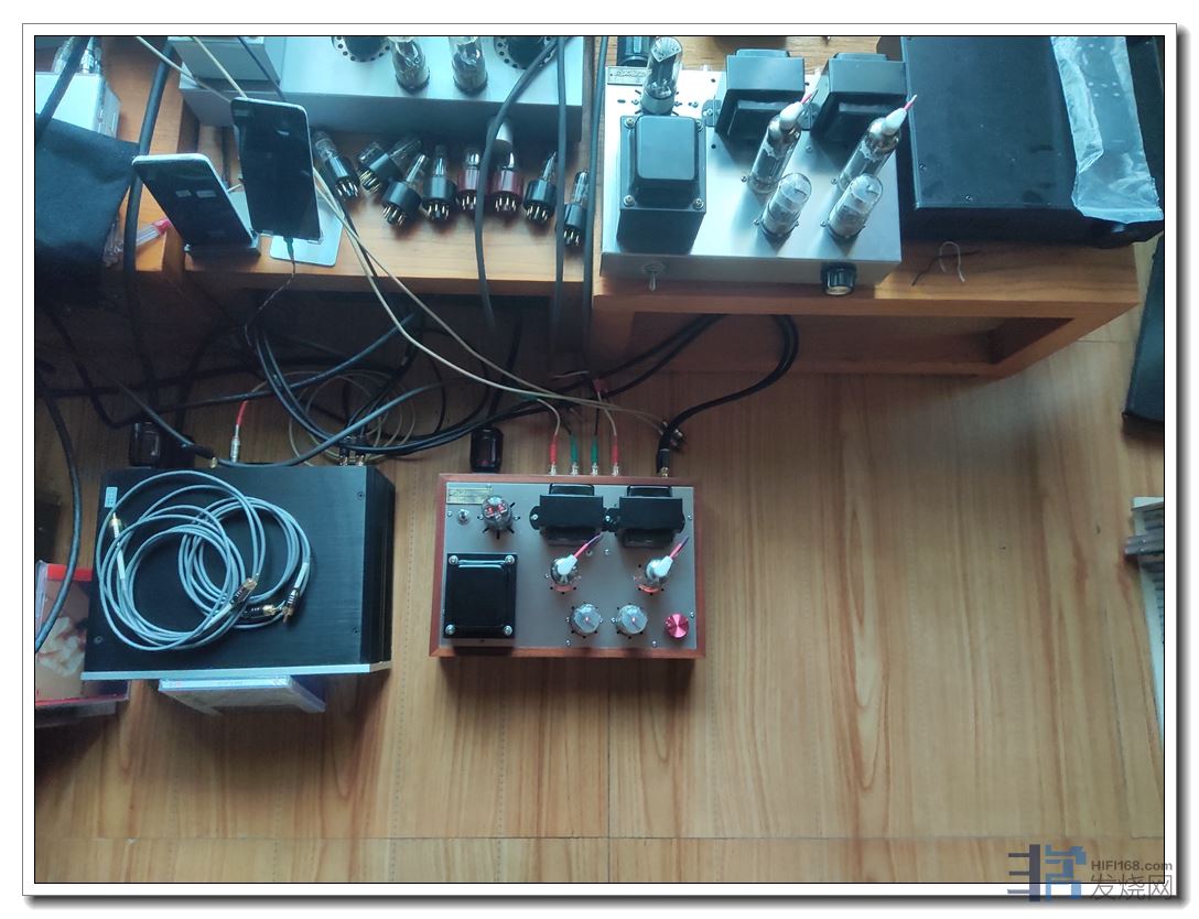

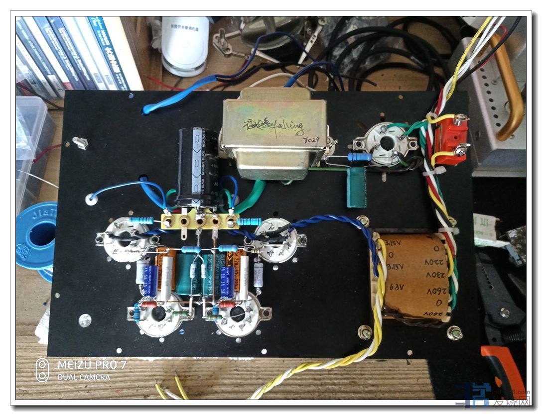

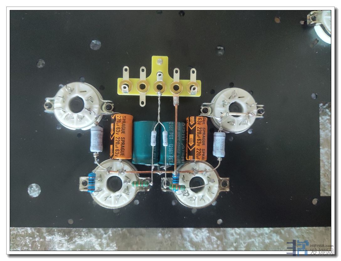

历时约一个月,这款6P13P制作完成了。

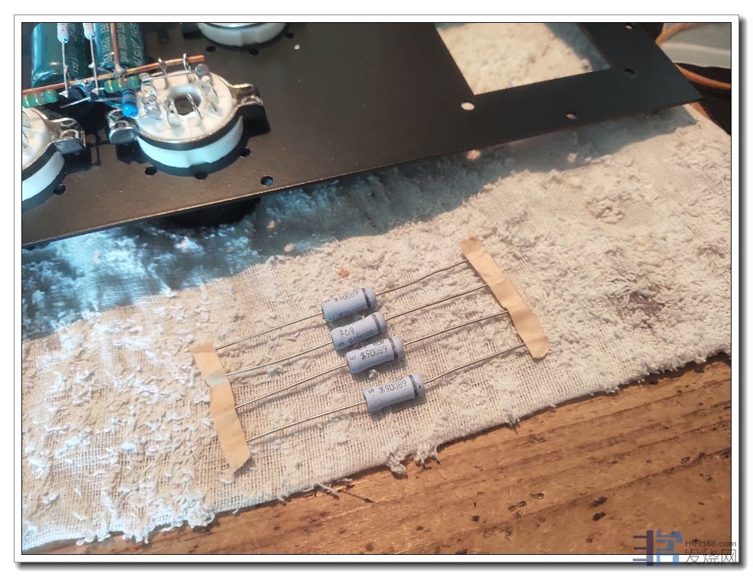

第二台的方案作了两处较大的优化与改变:一是优化了功率管阴极电阻选用,及相应的搭棚电路布局。
第一台6P13P因负压不确定,保险起见选用的是之前6P12P一起买下的25瓦铝壳电阻。定型后的负压只有6P12的一半左右,功耗大为减少,因此取消了这个大块头,换用两只3瓦的松下高温电阻并联:
换掉这两只大块头电阻后,搭棚电路布局也得到进一步优化,顺带着将原用TI退耦电容换成长度短一些的思碧,直接放进前级退耦电容旁边了。这样一优化,整个布局清爽了很多。

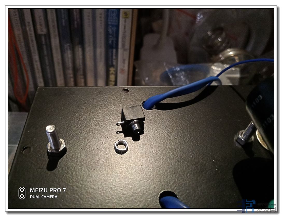

二是增设了6V6、6197的三极管接法应用。

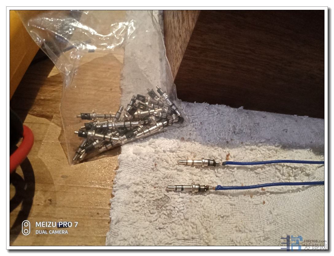

原来是打算沿用之前的方案,不打算兼容6V6、6197,直接引线输出的,先做成这样:
做到这里想起之前第一台时曾经看过6V6的工作点,比较接近,由于已经完工而没有折腾兼容,这次趁未完成,安排上。

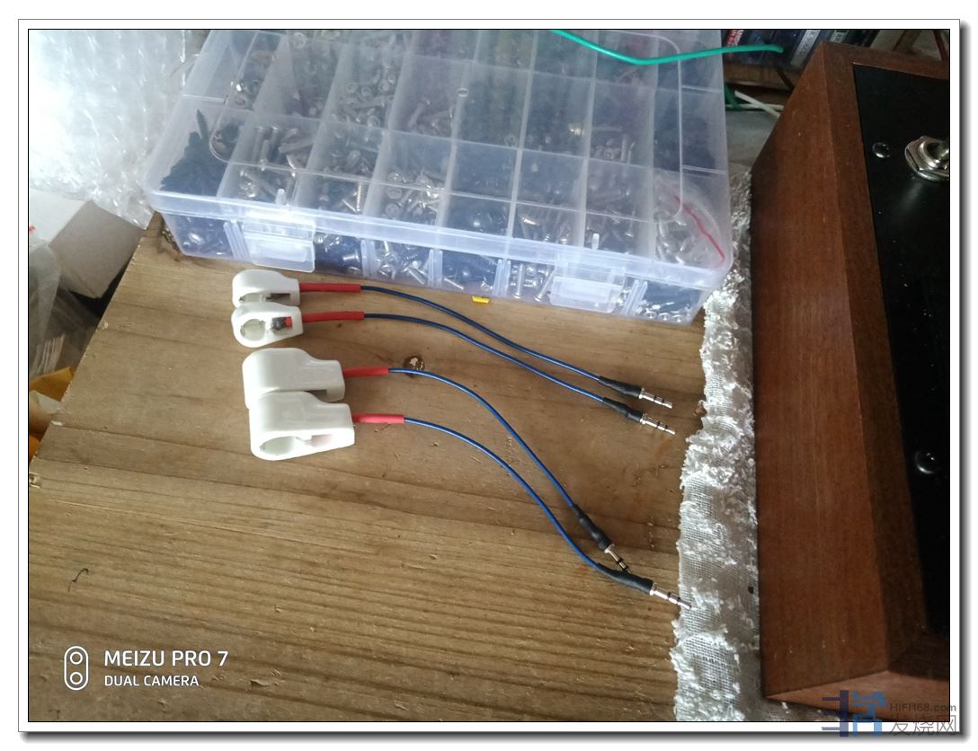

通过增加一个高压屏线的插座实现6P13P、2E26屏线拔插;将原功率管一个空置引脚用上,优化了工作点,再制作转换座兼容了这两款管子的使用。
就是这货:
配套的6P13P、2E26屏线也制作了。两者屏帽规格不同,得分别制作一副。
长这样:
