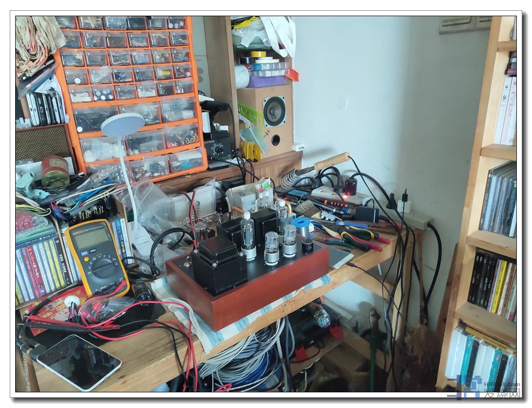

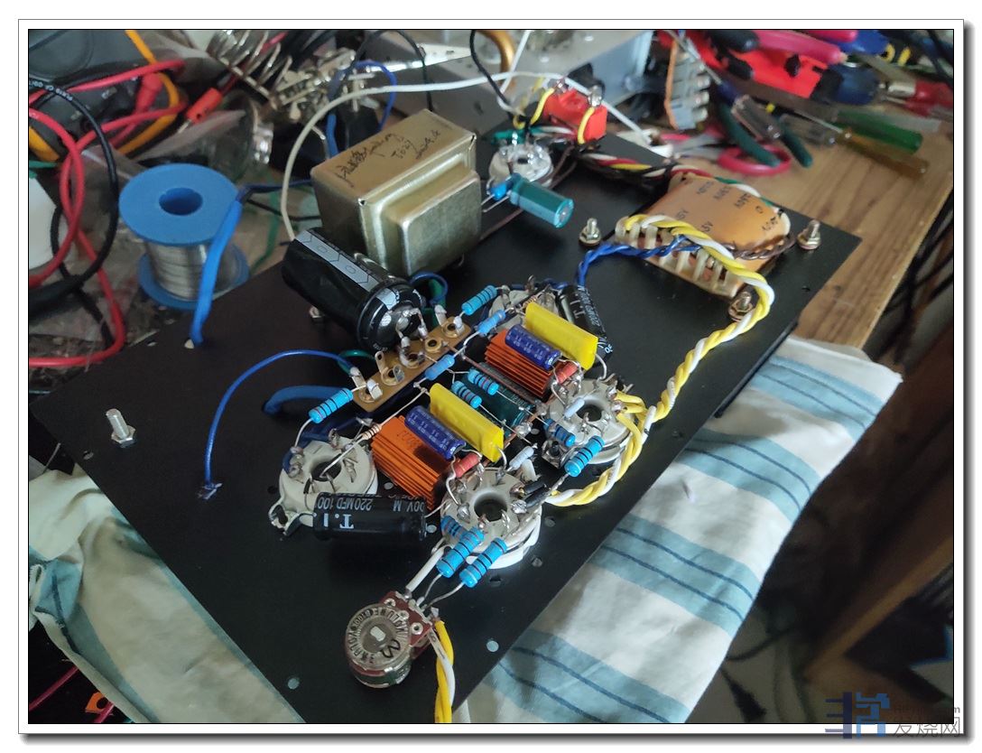

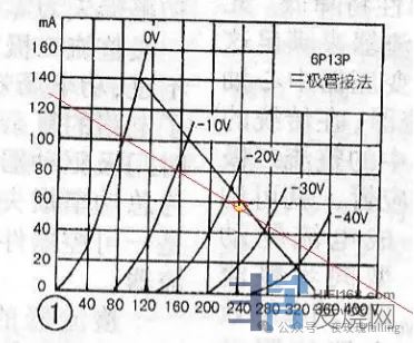

问题解决,
电路定型:
结合负压功率及发热量,选用一款3瓦680欧高温电阻并联焊好。
[a
fallingforyou 发表于 2024/8/27 15:59:04
继续。

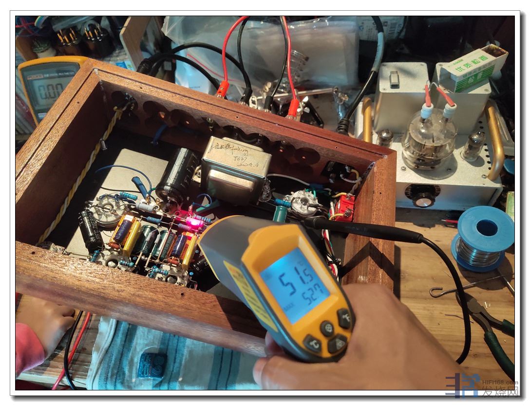

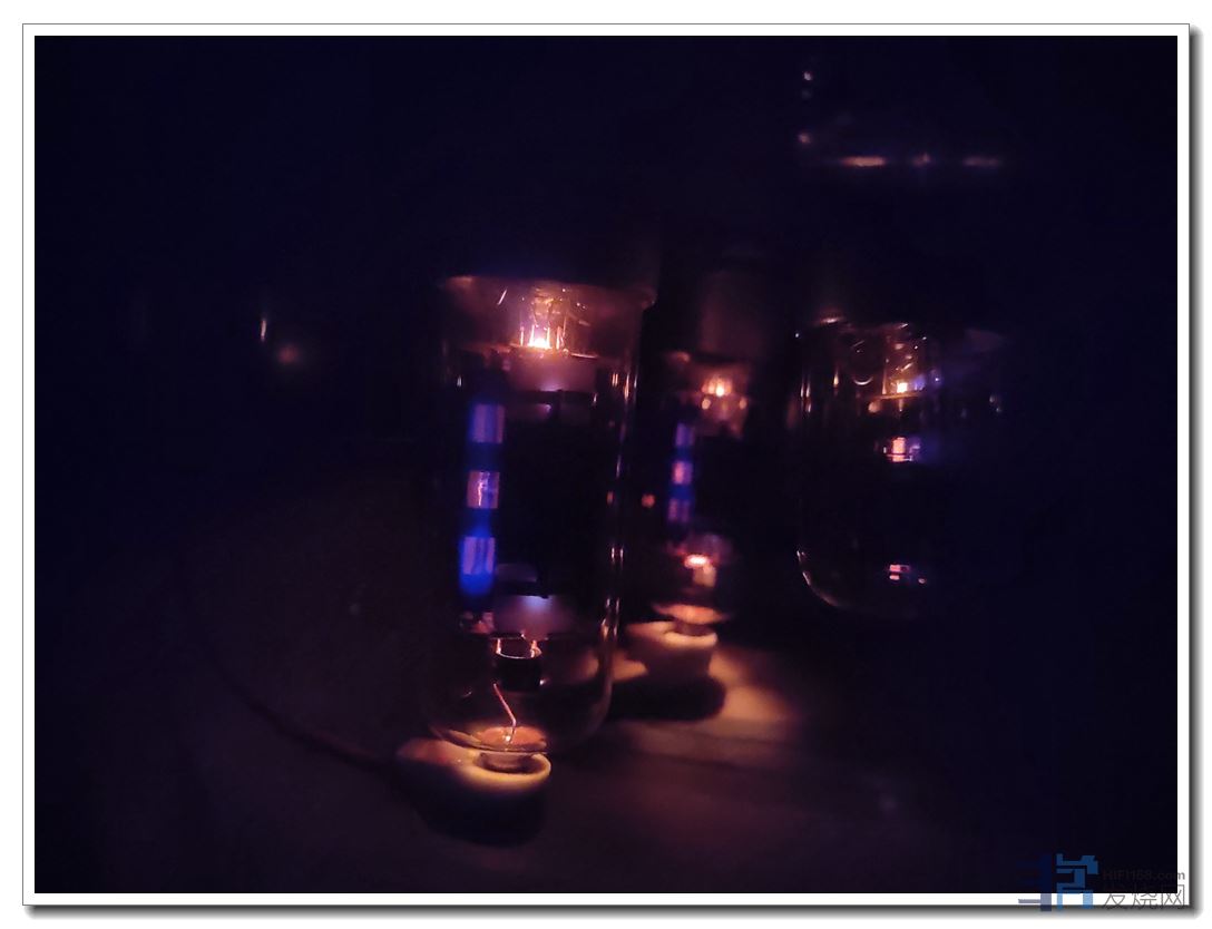

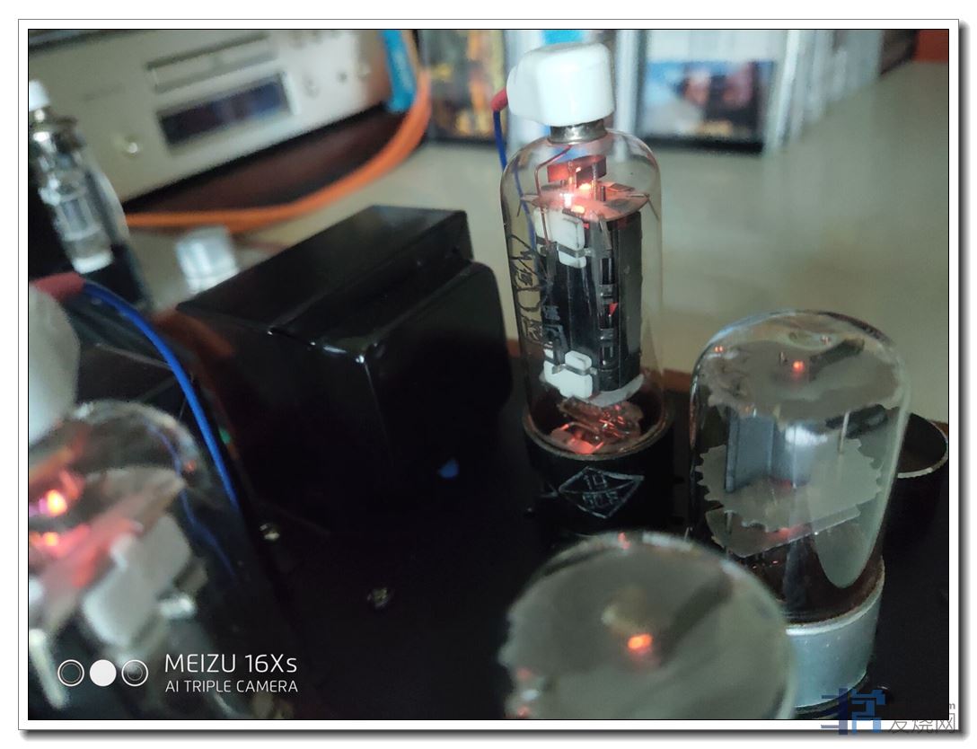

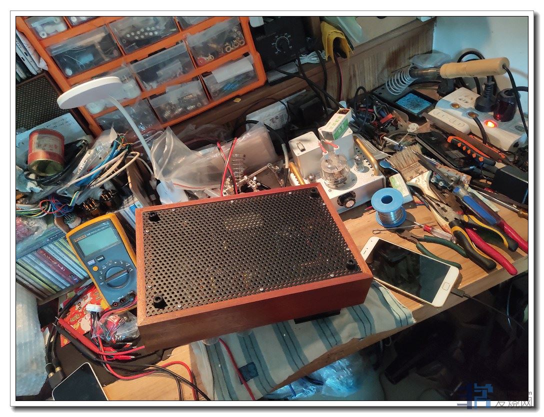

循例进行了信号、波形测试,照例没啥异常。事实上相关部件在定制时就于厂方环节进行了严格测试;到手时进行了复测;制作选用时再进行了配对测试筛选,至今使用近30台,从未出现信号、波形测试异常情况。
工作台上连续通电、开声老化24小时。
再调测了下,正式进场进行持续的老化煲炼、音乐作品的聆听评测:
补一张特性曲线图。
没有现成高清的大图,以后有时间再绘制一张吧。先找张接近的自己画出工作点(图中红圈位置附近为目前这款胆机的工作点,视整流管压降及市电电压变化略有波动),大家先凑合看:

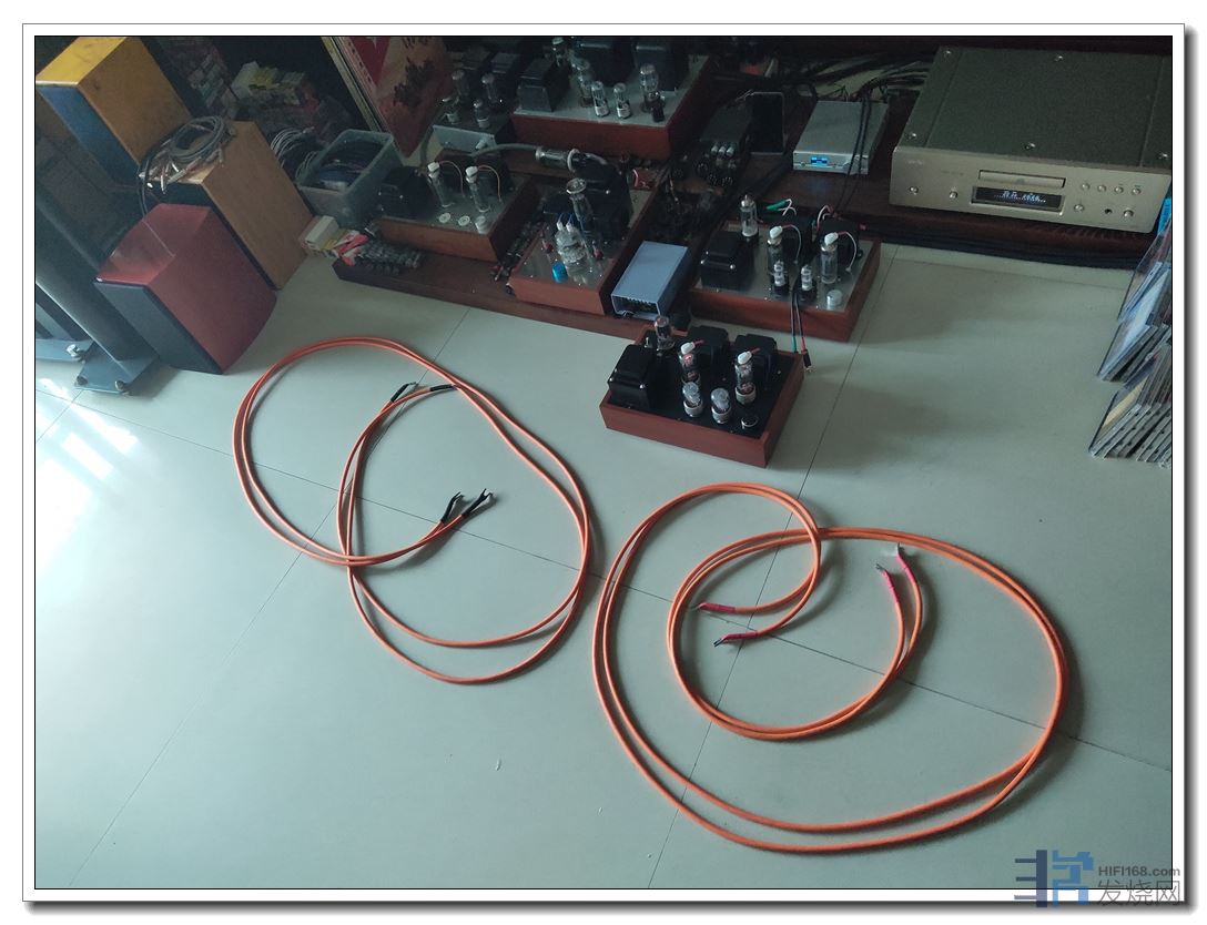

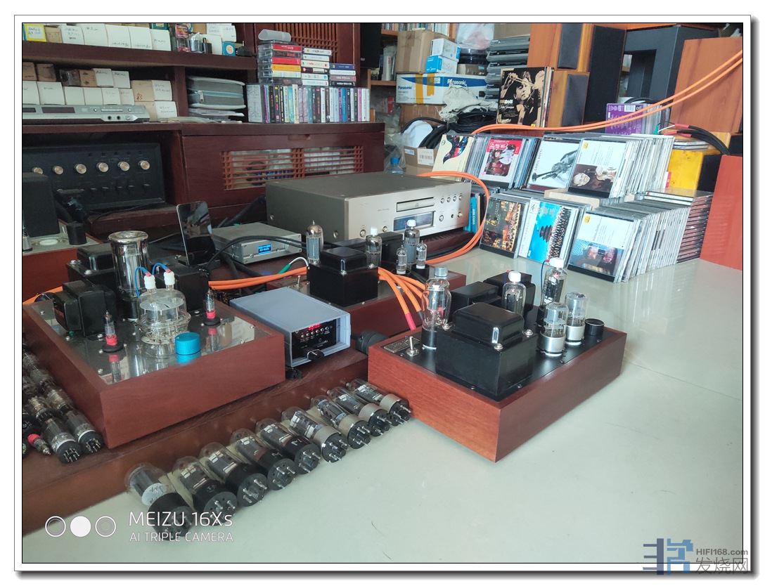

刚好一位认识二十多年的老摩托车友&老茶友&老乐友阿荣来取过期虫蛀茶(前面讲过的那款2006凤牌老生茶),于是一起品茶、聆听。
阿荣也因此成了聆听这台6p13p小单端的第一位朋友。

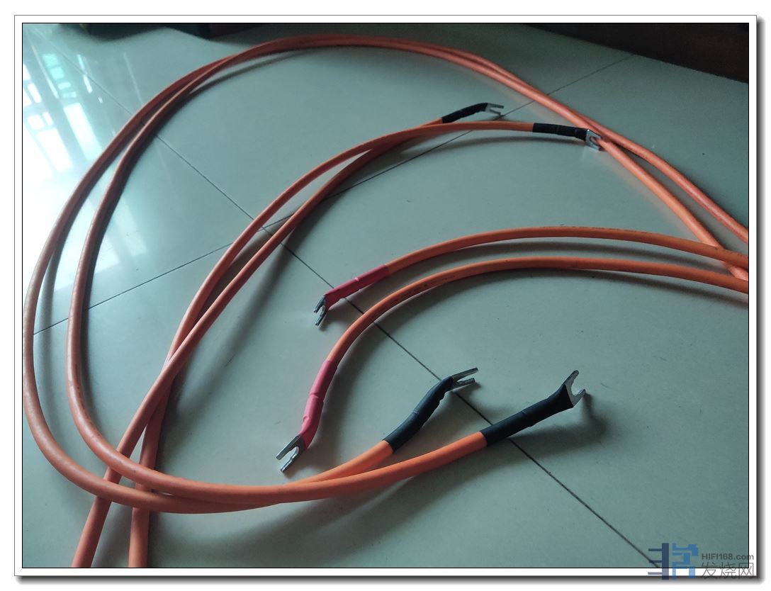

顺便也再煲炼下这副音箱线:
先到此。
待续。

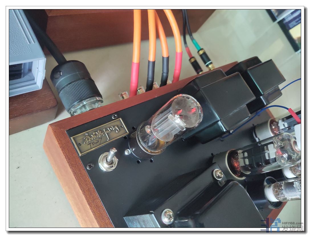

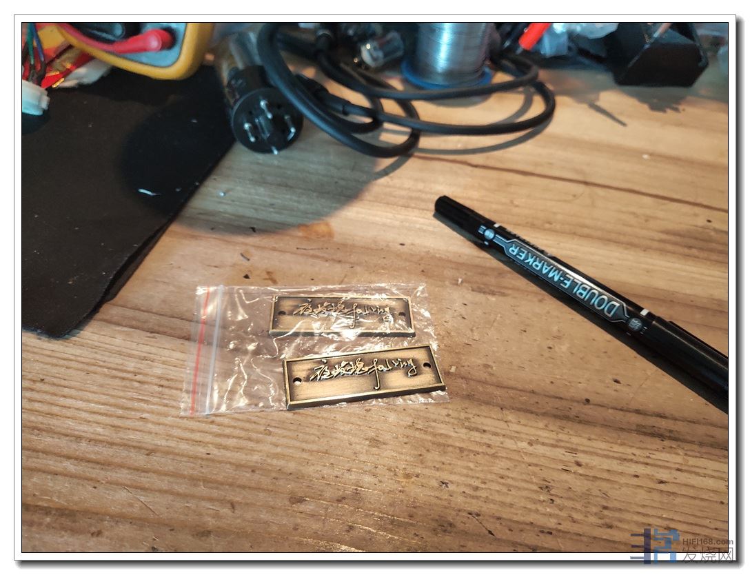

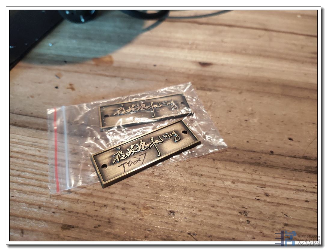

老化24小时左右后,进行了第一次调校。
声音发展趋势顺利,安装铭牌。
铭牌的安装对我而言算是一个标志性的环节或仪式--以我的要求,只有制作、调校满意的机器,才会正式安装铭牌,而铭牌上,写上它的产品编号。
因此,这个铭牌的安装,也相当于宣示了它的正式面世:
这是6P13P方案的第1台定型单端胆机,也是自2019年第1台6P12P单端定型以来,咱们冷门胆管方案的第27台单端胆机。
对冷门管的开发、定型,不知不觉已经走过5个年头了。
继续通电、开声。
边老化煲炼边聆听;要连续开声、老化煲炼100小时左右,各元件、电路稳定下来,再根据声音表现进行相关调整,才算全部完成。
按步就班。慢慢来。

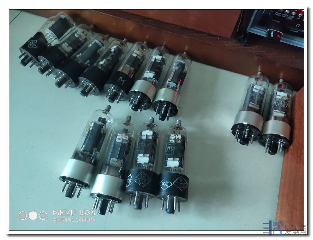

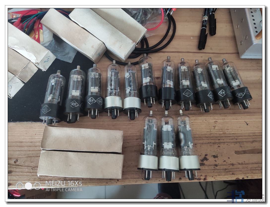

除中途换管、调整时短暂关机,已连续开声煲炼近400小时,胆机已基本煲开。
过程中顺带着煲炼、对比了国产的能找到的好几款6P13P胆管,让这些沉睡了半个世纪左右的老胆管,重新发光发热。

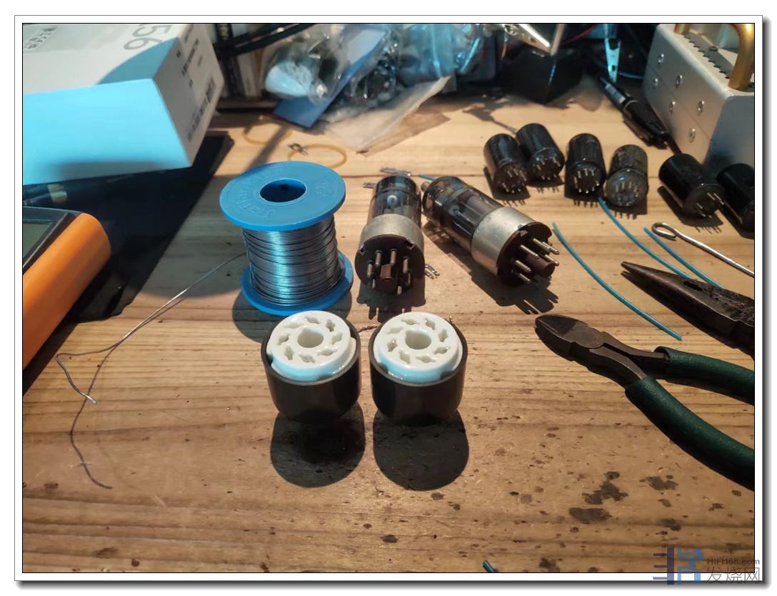

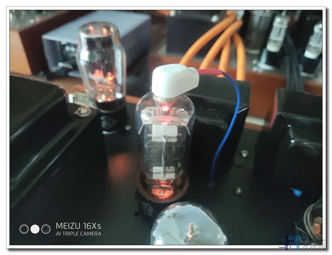

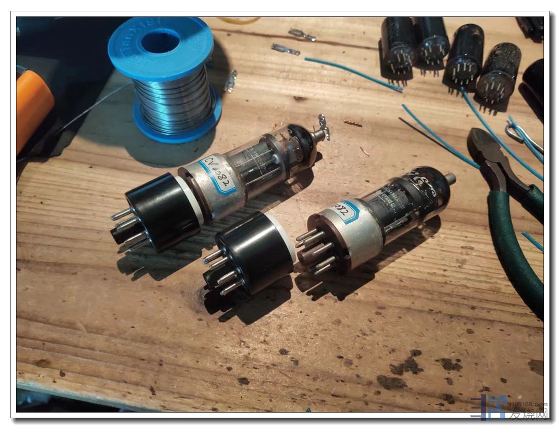

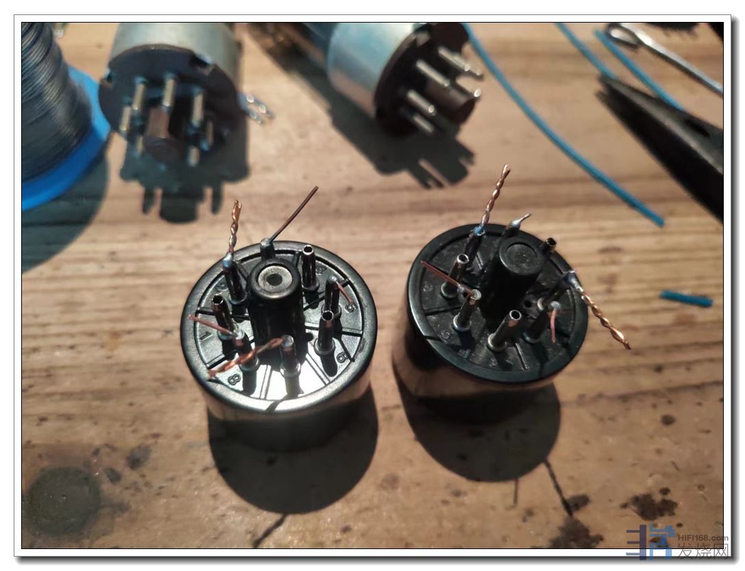

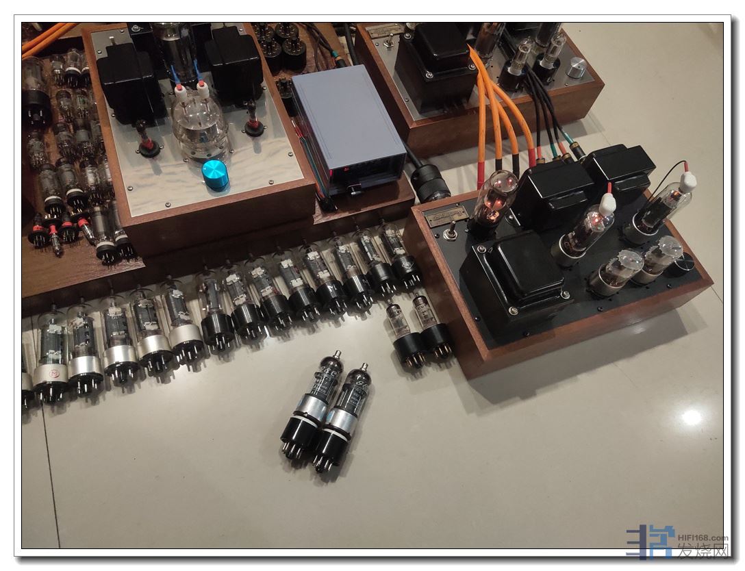

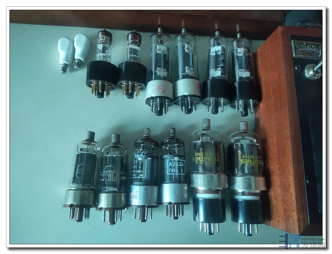

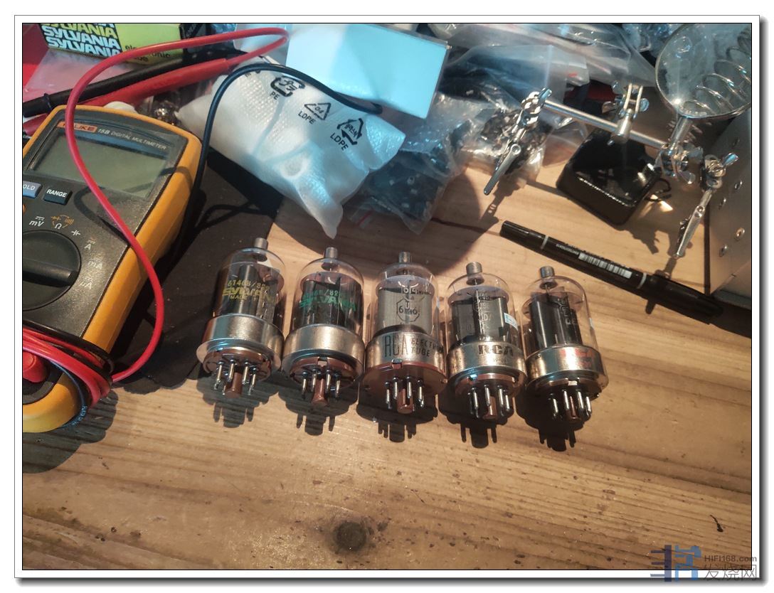

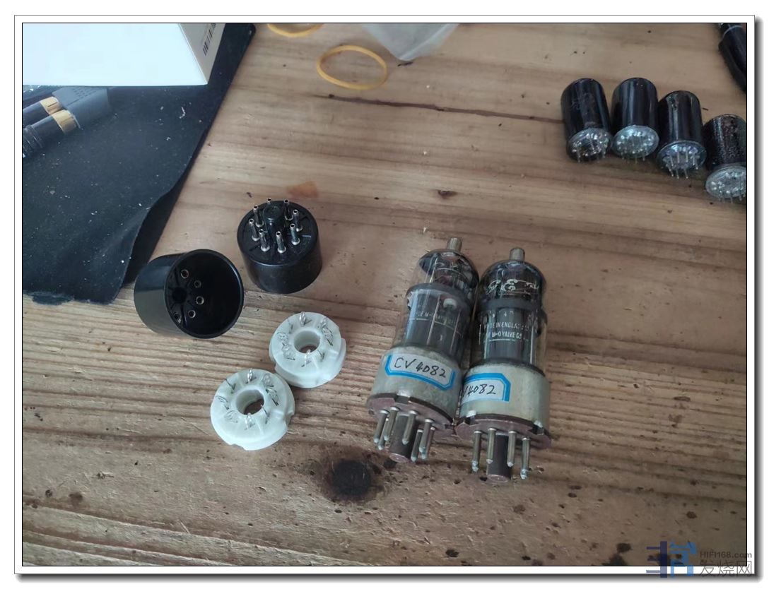

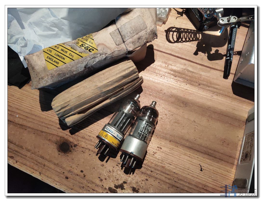

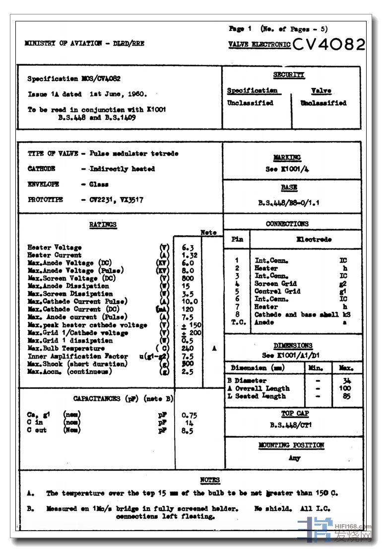

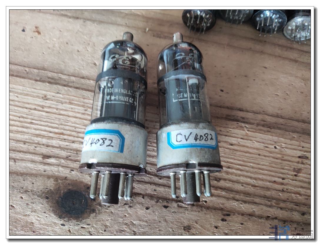

6P13P国内牌子好几个,但进口同型管不算多。常见就一个苏联6N13C。欧美的较少见。
这段时间发掘之下,找到英国有一款A2426(CV4082),外形、特性参数均与6P13P近乎一致,只是引脚定义不同:
找来文档手册看了下,都是大8脚,只是阴极、第二栅极引脚不同。且阴极比较有意思,是与金属管座连通的。

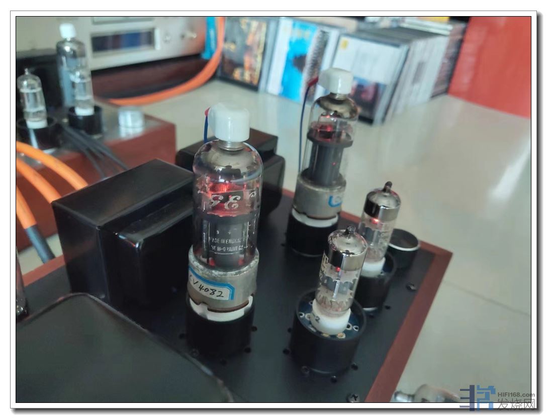

努力了下,找到了几对成色不错的,二话不说制作转换座,用上:
霓虹下
夜太黑
怀里你孤单说着
要为玫瑰
附上夜的颜色
1228#

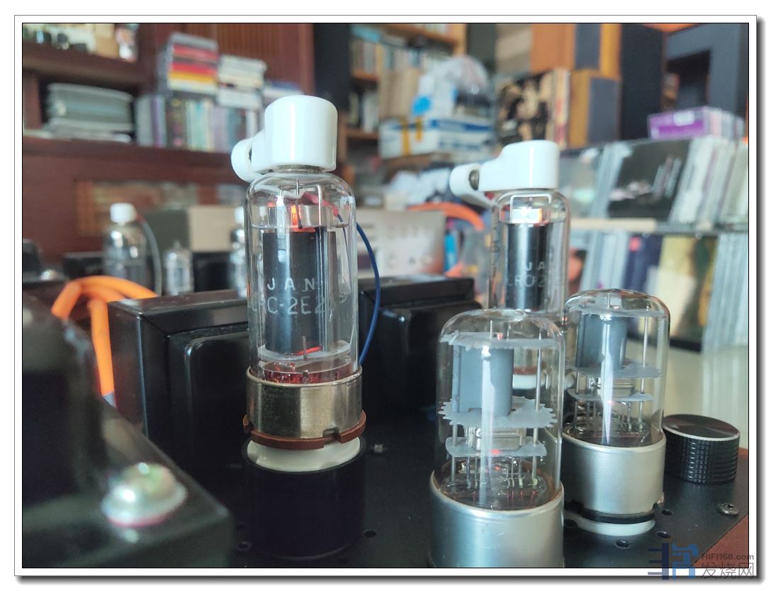

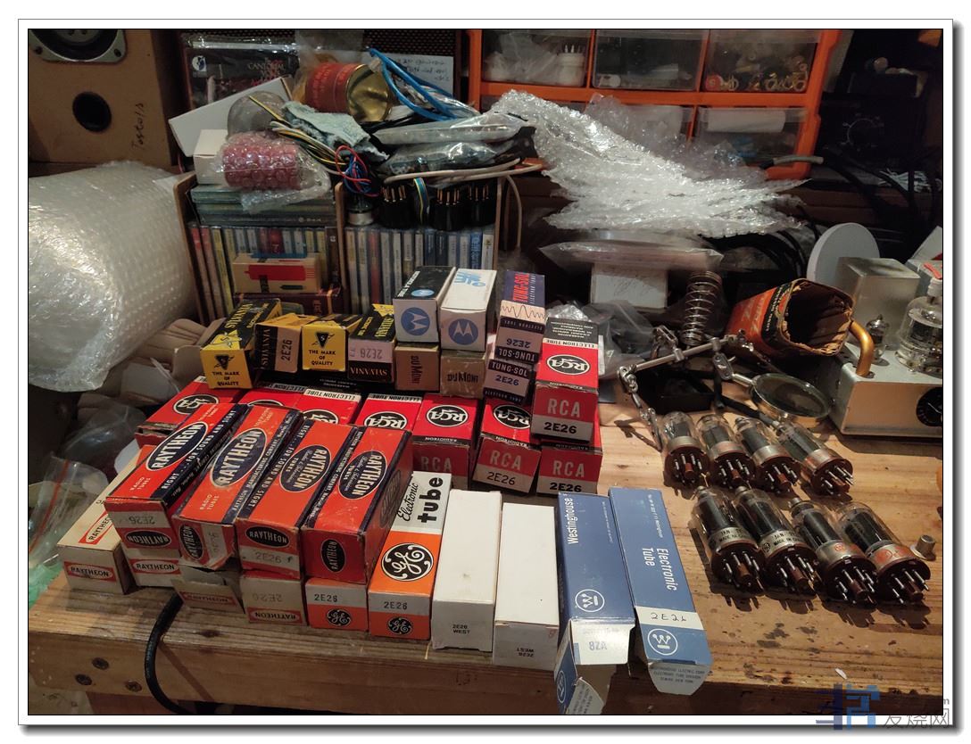

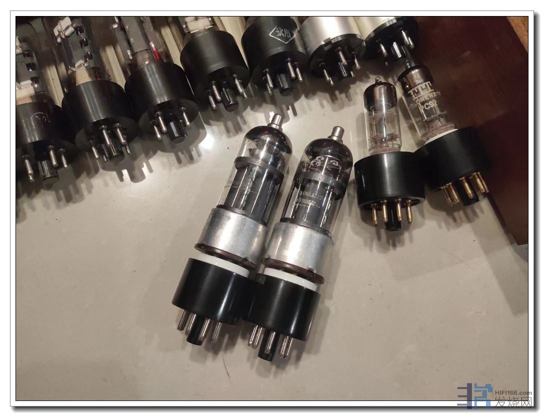

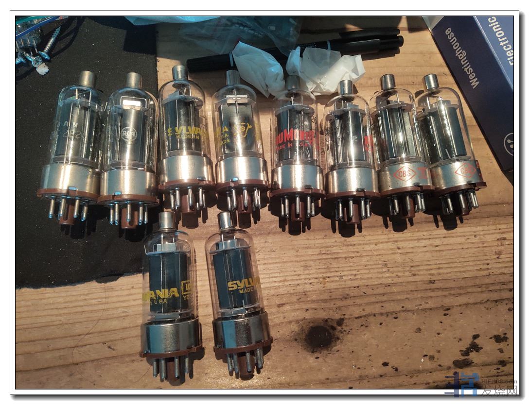

后续又发掘出来几款相近的进口管子。其中A2426、2E26、6146几款,制作转换座用上了,表现都不错。
前级管子,同样也通过转换座用上了几款表现不错的管子。具体后续另行再表。

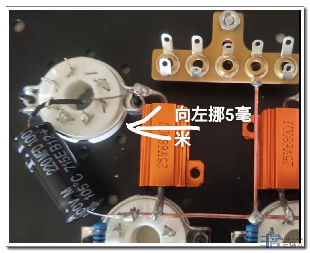

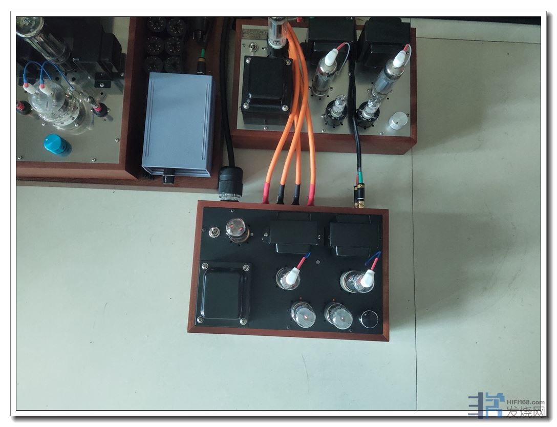

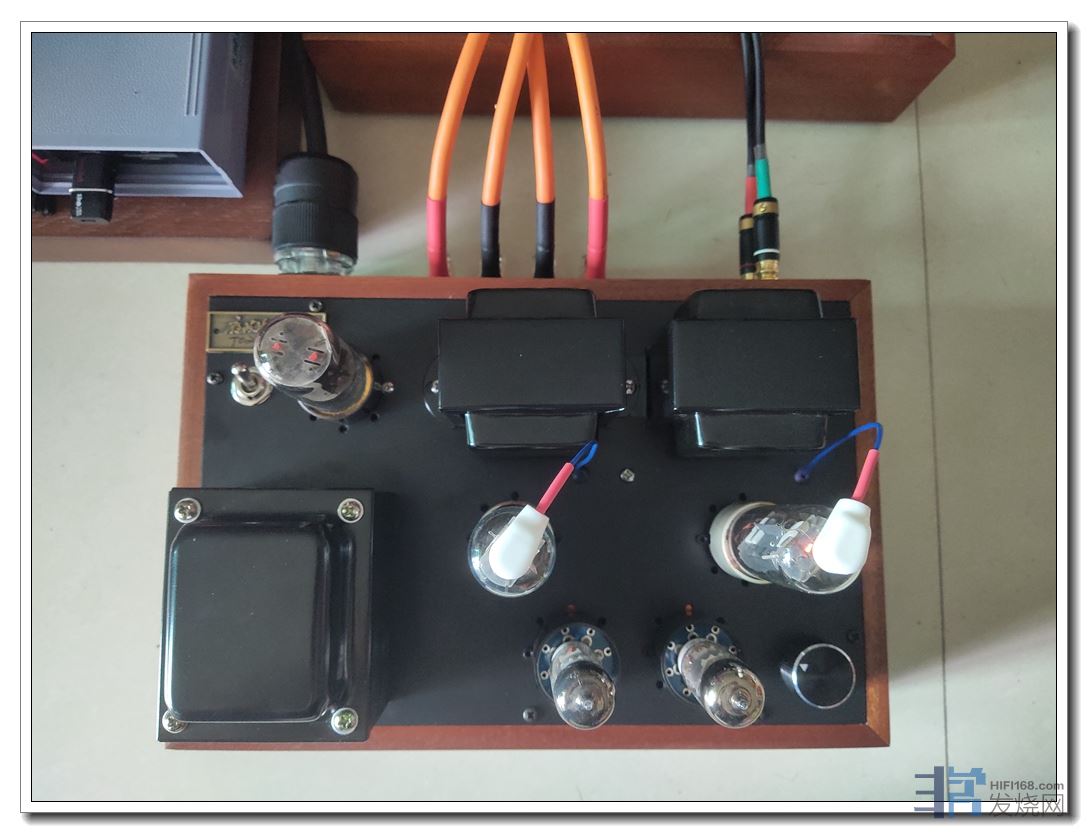

至此,这台6P13P廉价小单端胆机,经历了电路与结构构思,到正式的设计、选料、制作、调校,耗时近一个月,全部完工。
总结一下其中几处对性能及声音表现改善较大的关键调整:
首先是功率管的安装位置/朝向。将功率管的安装朝向扭转180度,由朝前改为朝后;实现电路走线更短,且避免了元件与走线交叉、减少了串扰。
第二是将两只后级阴极电阻间距扩宽了1厘米左右,从而装上了两只性能优异、尺寸也较大的前级退耦电容。效果是底噪纹波直接降至1毫伏,耳朵要贴近喇叭上才听得到轻微底噪。
第三、考虑6P13P负压不深、相对12P更易驱动,将前级阴极电阻调高至1.3K、屏极负载电阻降至91K(或82K,视前级管特性而定)。以牺牲微小增益为代价令声底更为干净、细腻;与后级管特性亦更为匹配。
声音总体表现得到提升。
第四、后级阴极电阻原计划用25瓦500欧,手头没这个阻值,改用同功率680欧。完工测试发现后级功率太保守了--屏耗只有10.21瓦左右,折算到有效输出只有2.7瓦,实在对不起6P13P的这一大块屏极。
经计算,每声道直接各并联一只680欧高温电阻上去,屏耗马上提升至14.66瓦、有效输出亦相应提升至3.87瓦左右。
对于功率极为金贵的三极管(接法)而言,这增加的1.17瓦输出功率,对驱动力、控制力的提升可就不是一般的难得了。
至此,这款6P13P方案第1台单端小胆机(冷门管方案第27台),基本全部完成。
