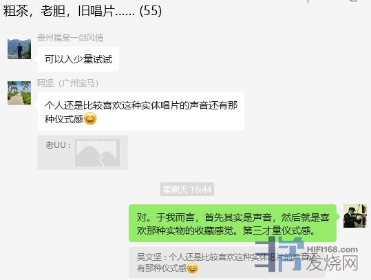

很多时候买一张唱片就是寻找和回忆儿时的那一段时光。
hjch 发表于 2024/4/11 17:50:07
有些物件的确包含了年代印记和岁月痕迹,寄托了一些难忘情怀与回忆。
唱片而言,除了上述特殊一些的情怀式版本外,更多时候我之所以持续购买实体唱片,首先重视的是它的声音表现,其次是收藏的爱好,第三才是仪式感。

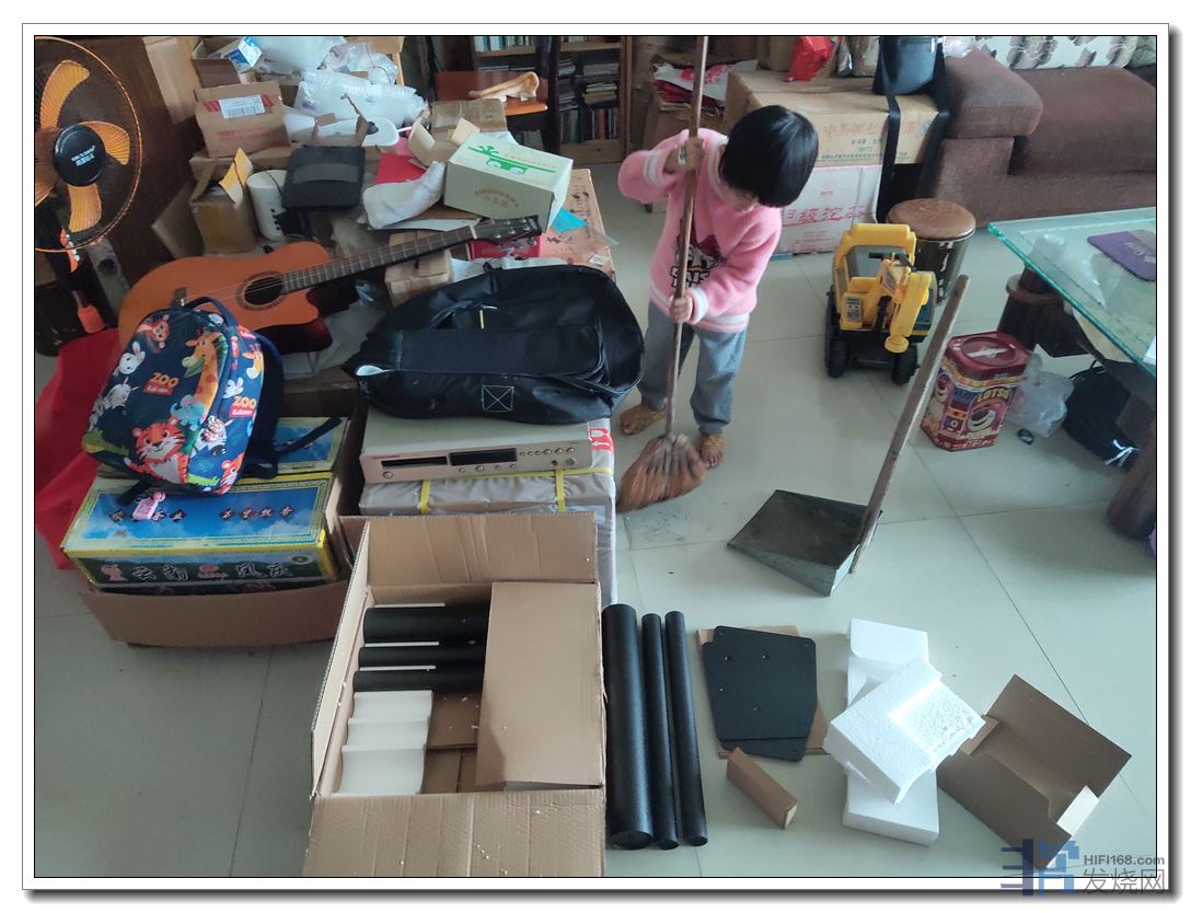

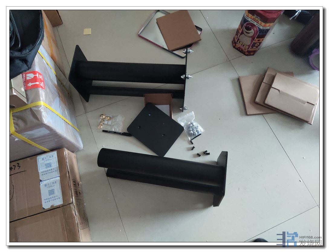

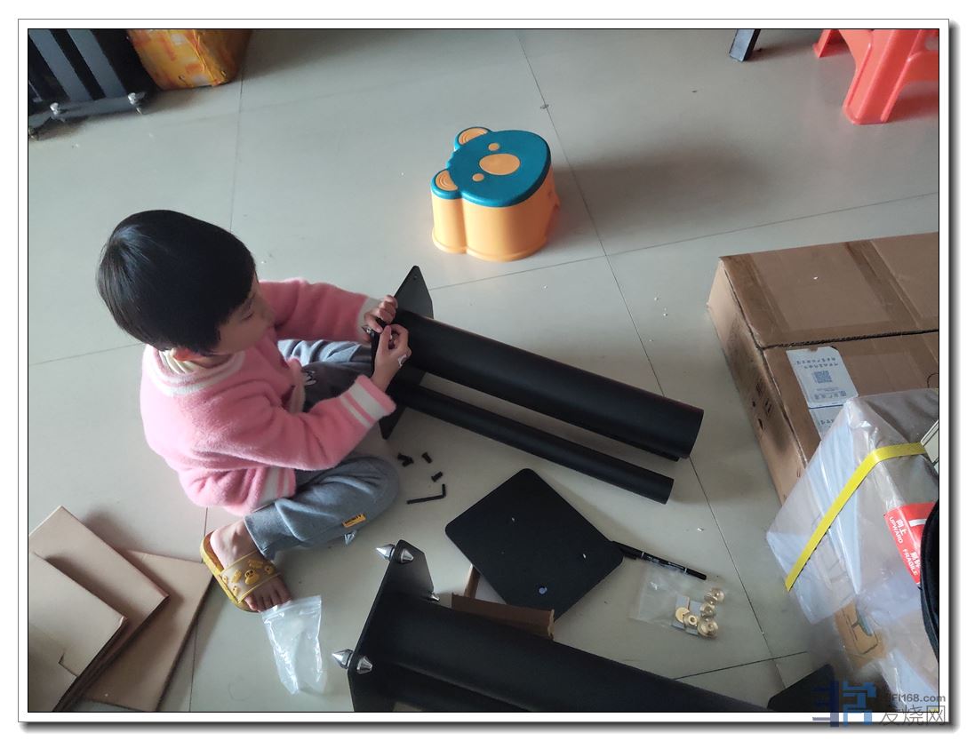

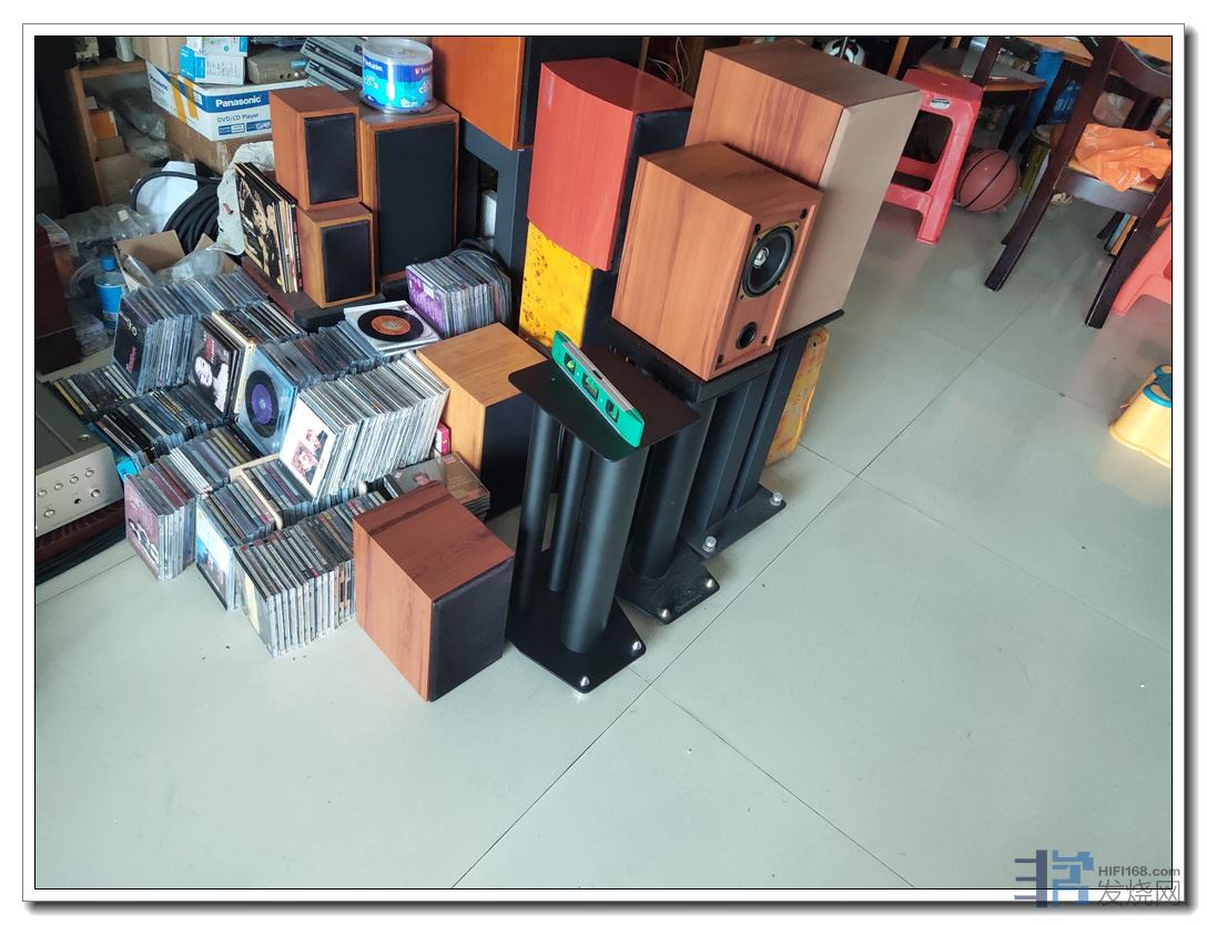

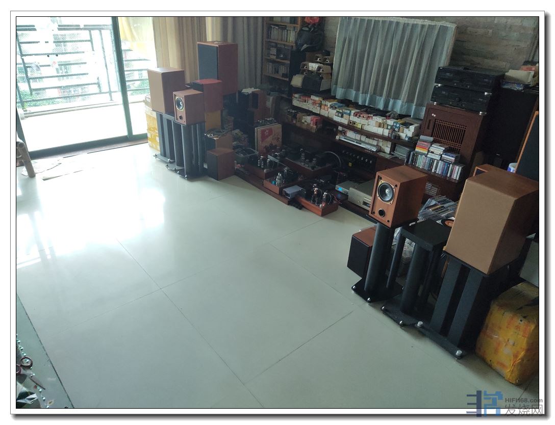

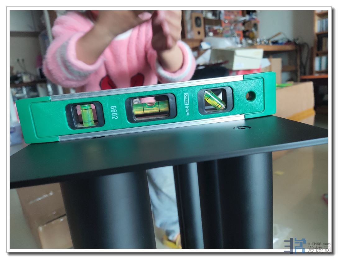

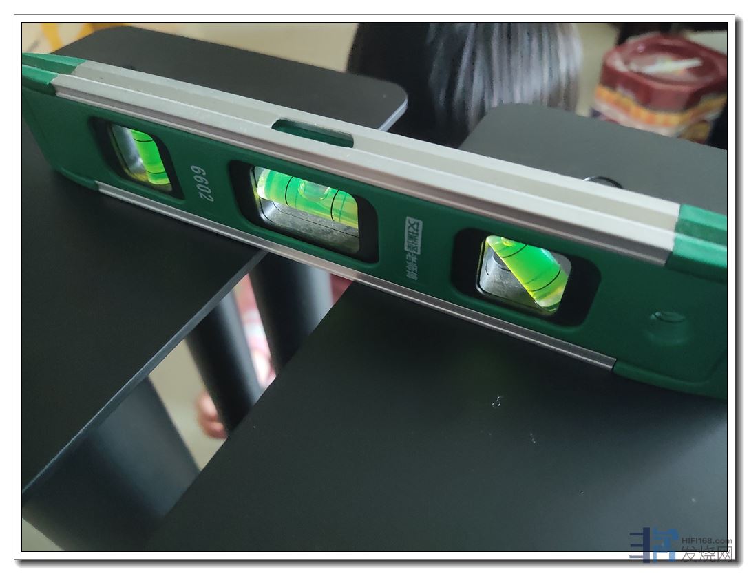

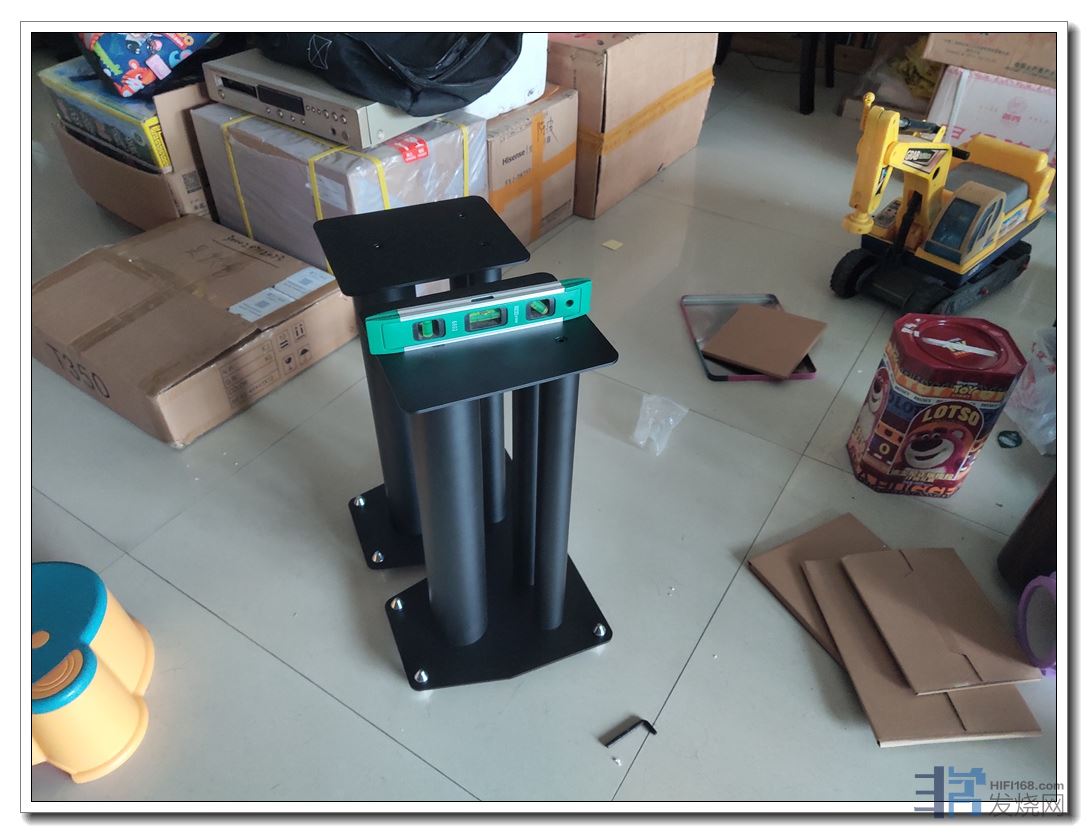

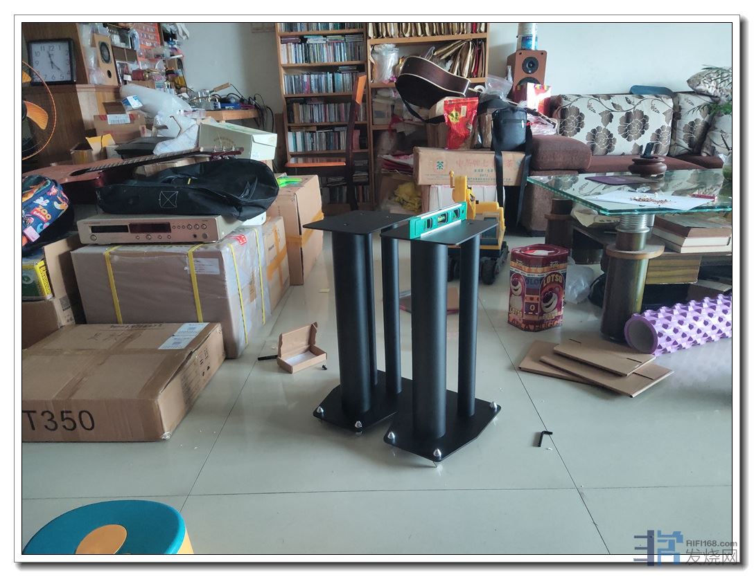

继续。脚架制作。
感谢小领导兼小电工莅临指导+专业客串+亲自动手示范脚钉安装。
这副脚架之所以好声,9成功劳归于这位小领导兼小电工。
行内一句话:“脚架是书架箱的半条命”。从这句话可知脚架对书架音箱的影响程度。
脚架最直观的作用,并不只是将书架箱升高,而是对地耦合。因此它的谐振特性,直接影响音箱的谐振(甚至影响机械分频),进而是声音表现。因此,那些装修木地板的朋友,注定了音箱的坎坷--尤其是那些龙骨结构的木地板。
脚架的谐振特性,首先来自它的材料、结构,然后再受到安装/接合方式、应力等的的影响。因此,当你有了一对优良的书架音箱后,想要制作一副脚架给它用时,就要下功夫从材料、结构及安装(接合)方式等一步步做起,才能实现与其综合特性的良好匹配。

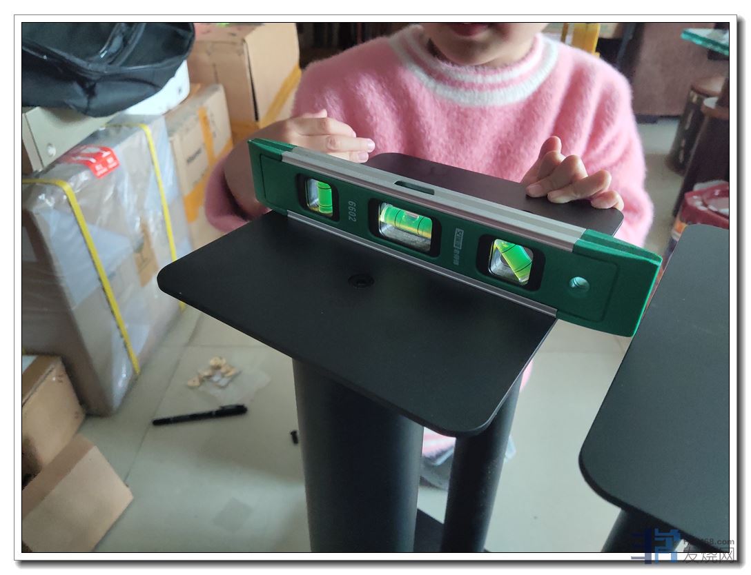

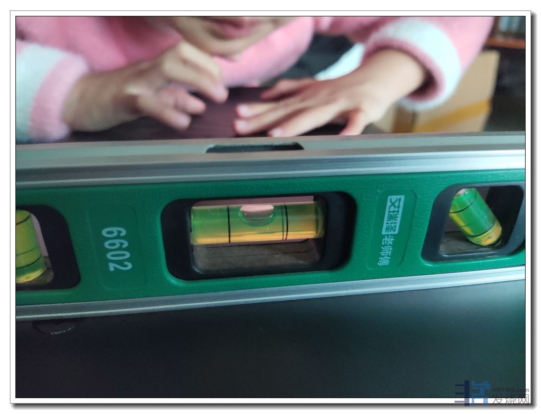

再一个,影响声音表现的,还有脚架的水平度。
一把传统木工机械式水平尺,是一位资深烧友的标配--为什么强调是“传统木工机械式水平尺”呢?因为机械式更稳定,电子式的,有时反而有误差。。。
脚架的水平度,至少包括三个要求:X轴水平、Y轴水平、两只架之间的水平。
上述调整的是单个脚架的X轴水平、Y轴水平,下面调整两架之间的水平:
以上是初步水平调整的情况。
为何说是初步?因严格而言,用户在实际时由于各处地板平整程度不同,还需要再次调整。并且最好是放置音箱后再调整。
先到此,稍后再更新其余情况。

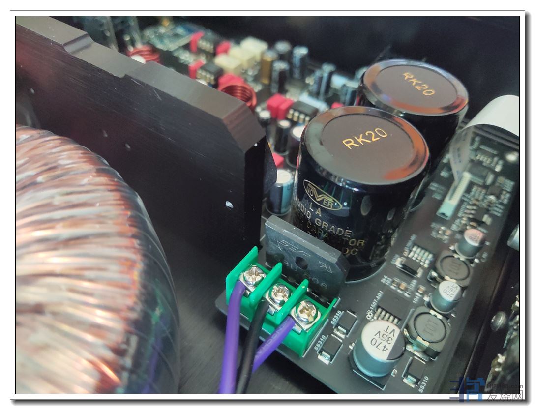

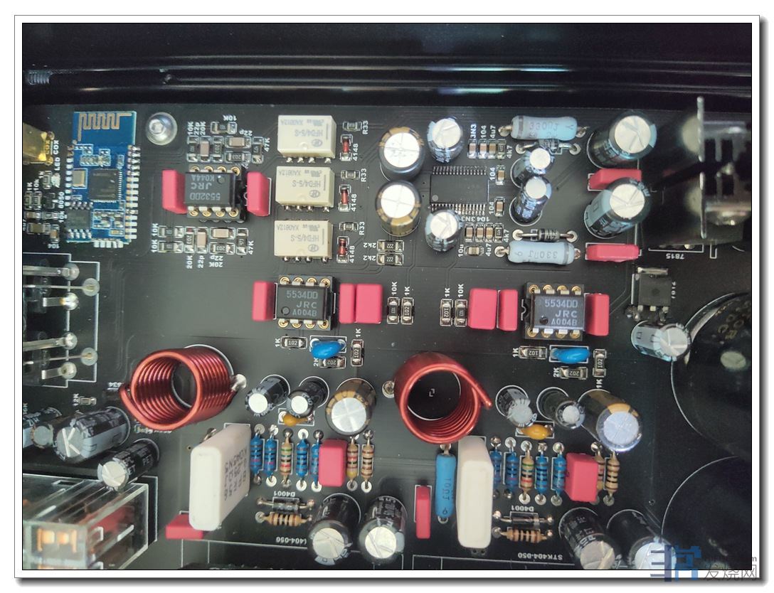

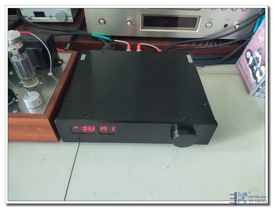

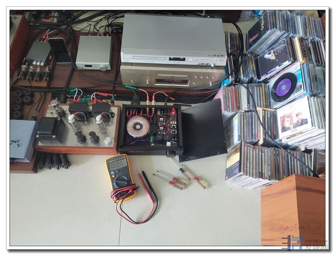

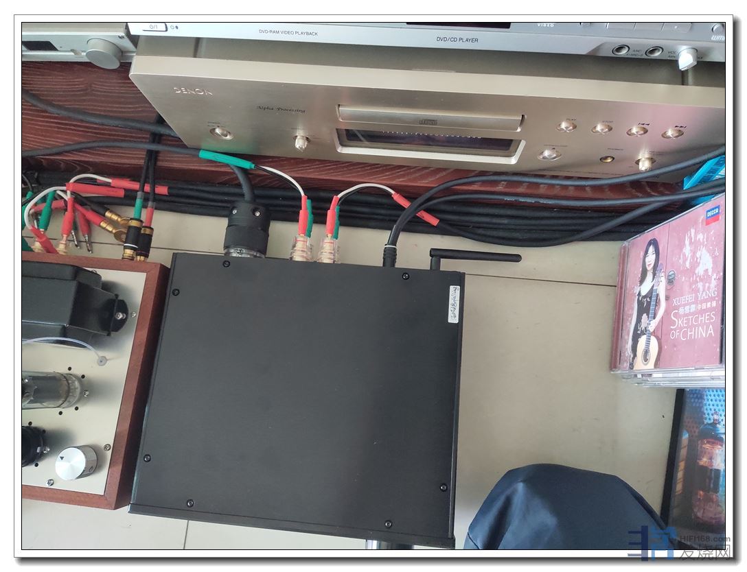

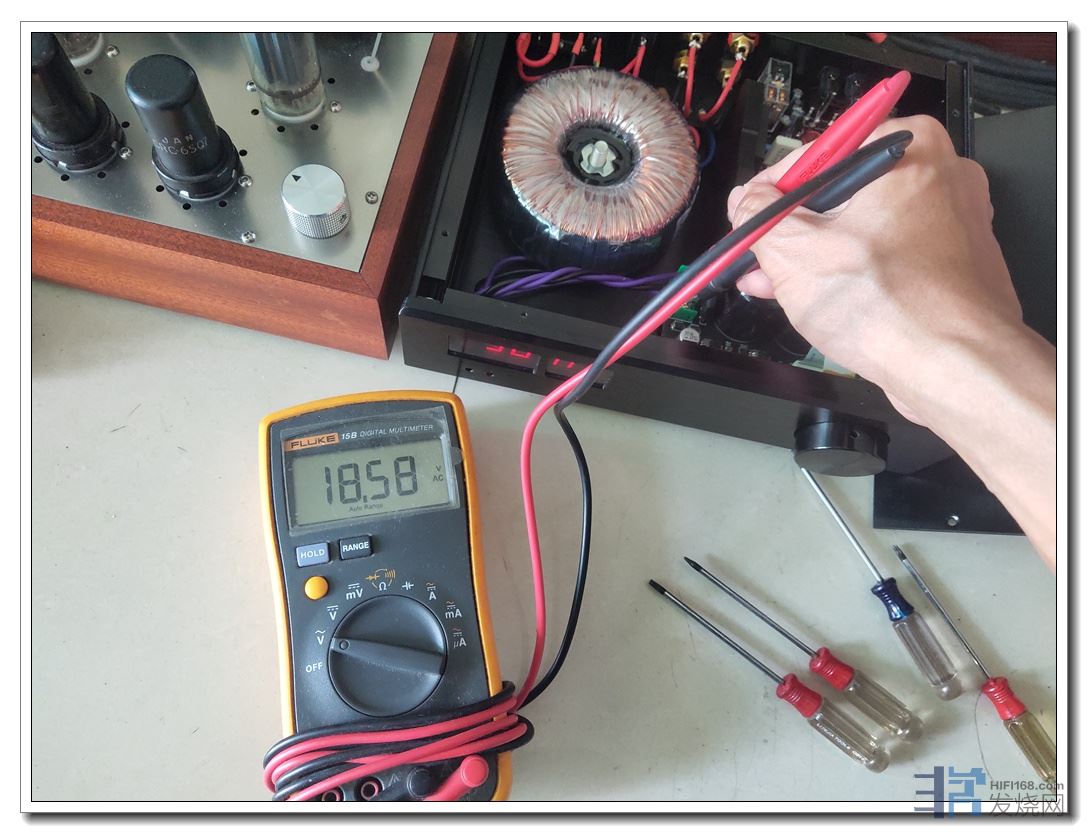

继续,功放。

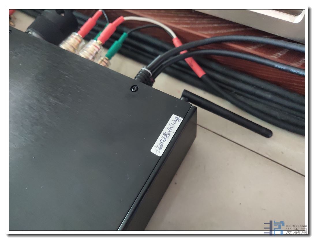

功放选用的一个相对冷门的方案:厚膜集成。
之所以在已经有几款满意小单端胆机情况下,仍进行这款厚膜集成方案的定制、调校,一方面是始于自己年少时的回忆--80~90年代那会,淘来小日本的洋垃圾,筛选之下,其中就有一些声音不错的厚膜集成小功放,三五十瓦的,也能将一些音箱推得不错。
当时小日本的东西质量也还行,就是那个年代生产科技、成本的限制,用料有时比较一般。但适当打磨下,声音还可以的。它们与欧美其他一些洋垃圾一起,陪伴及见证了那一段贫穷而又充足的青春岁月。
另一方面,可以给一些预算有限,也不要求制作胆机的朋友搭配组成小系统,满足他们安心聆听一些小编制音乐的需求。
于是在几十年之后,促成了这款新式厚膜集成方案的定制、定型。
说它是“新式厚膜集成方案”,是因为针对它的型号、特性,重新进行电路优化,并且外围元件多数使用素质较高的发烧级零件与材料。不必再为了材料、预算而捉襟见肘了;好处,自然也都直接体现到了声音综合表现上。
此外,为便于大家使用网络及手机本地音乐文件,还增加了蓝牙5.0模块,一台手机或平板电脑,就能直接连接进行播放了。
还有遥控功能,非常方便。
并且在输出LPF上,使用了几只单双运放组合,设计成插座形式,后续可根据各人条件及口味,更换不同的运放去实现不同的声音风格调整,以及声音表现的提升。
后续的可玩性强,乐趣挺多的。
说到发烧级元件与材料,大家第一印象就是贵。其实得益于这十来几年生产科技的提升,材料与元件的综合成本远比二三十年前下降了;因此在设计合理、调校到位情况下,花不了多少钱--这台功能比较齐全、声音比较耐听的新式厚膜集成功放,2千左右就成了。里面那堆红红绿绿的补品发烧元件,在二三十年之前是不敢想的。有时即使有钱,也买不到。。。
不过也正因我的品控太严格、利润空间也不大,代工商给我定制了几台之后,不干了......
一套方案,从设计、确定到定型、调校成熟,很多个环节,很多次来回的沟通、验证及修改。这款定型成熟的厚膜方案刚做了几台就中止,比较可惜。
不过万事讲求机缘。以后能否再续前缘,不好说。也唯有随缘了。

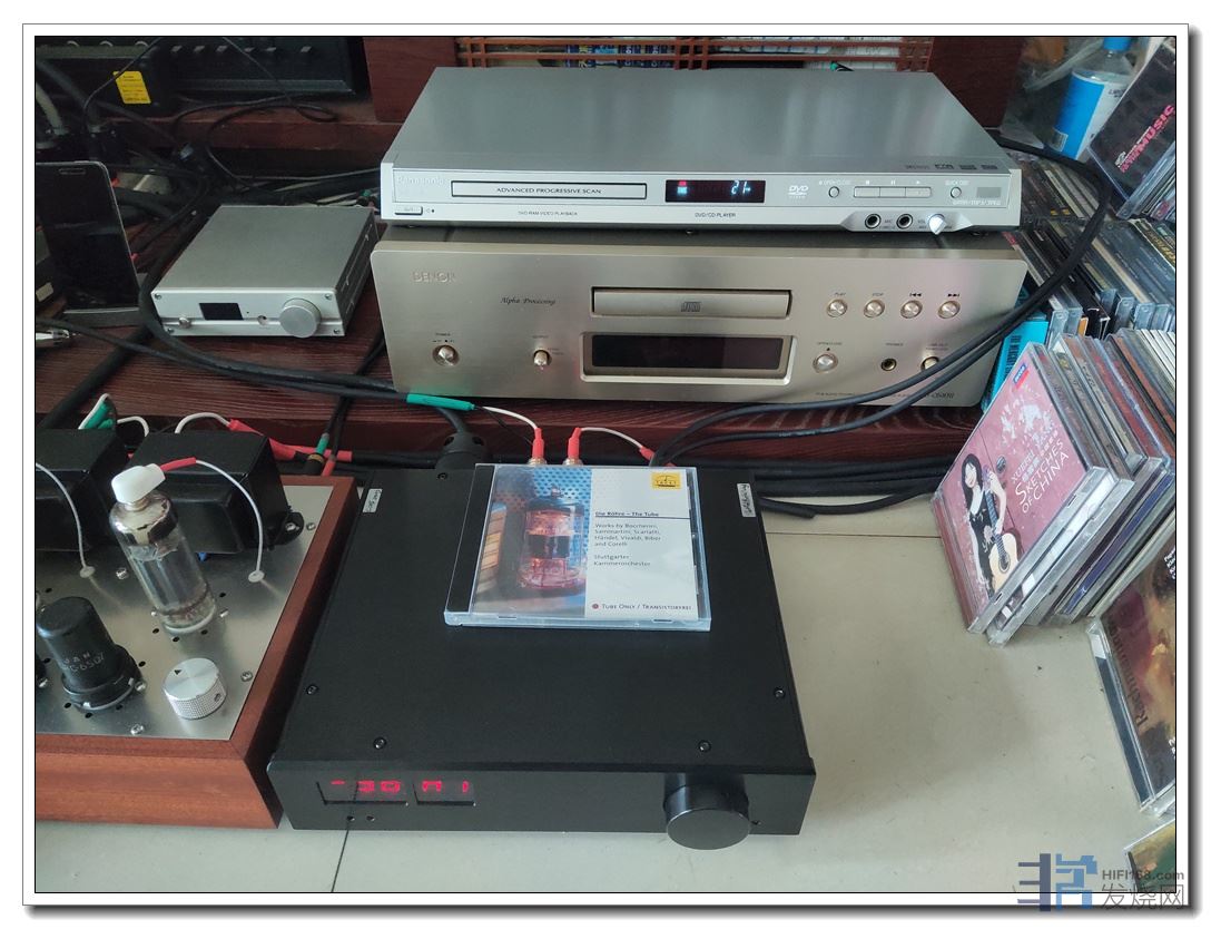

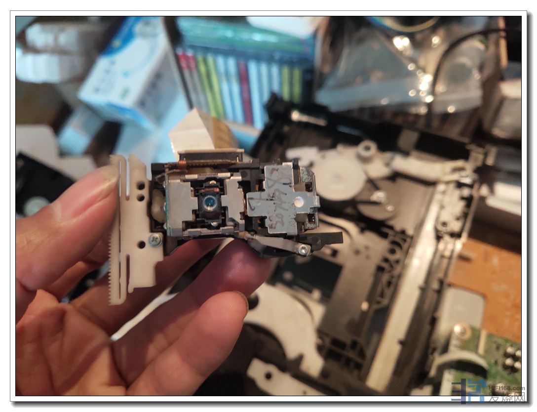

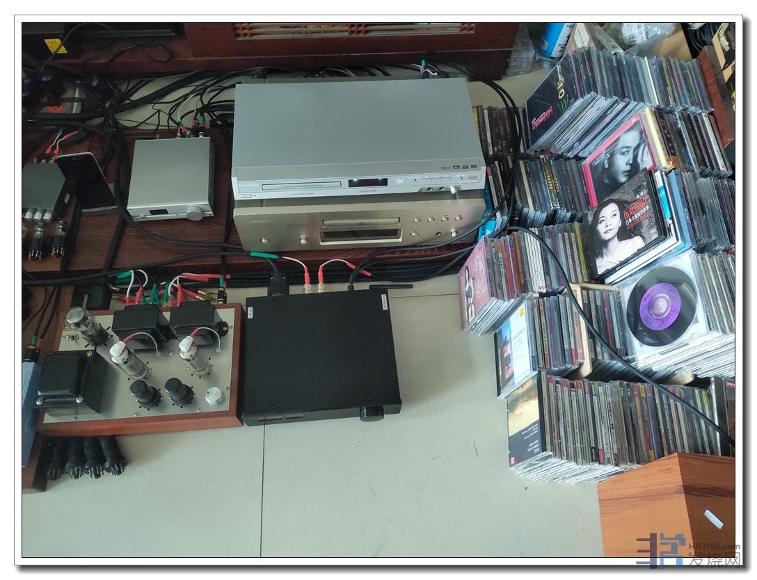

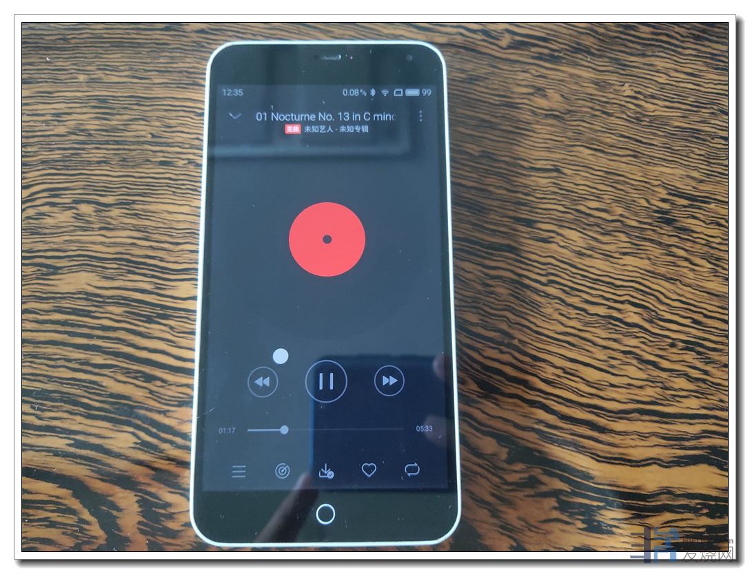

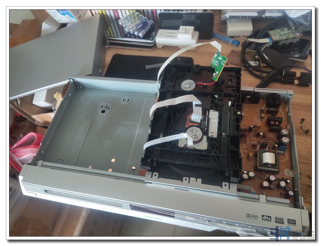

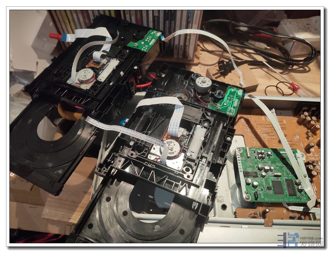

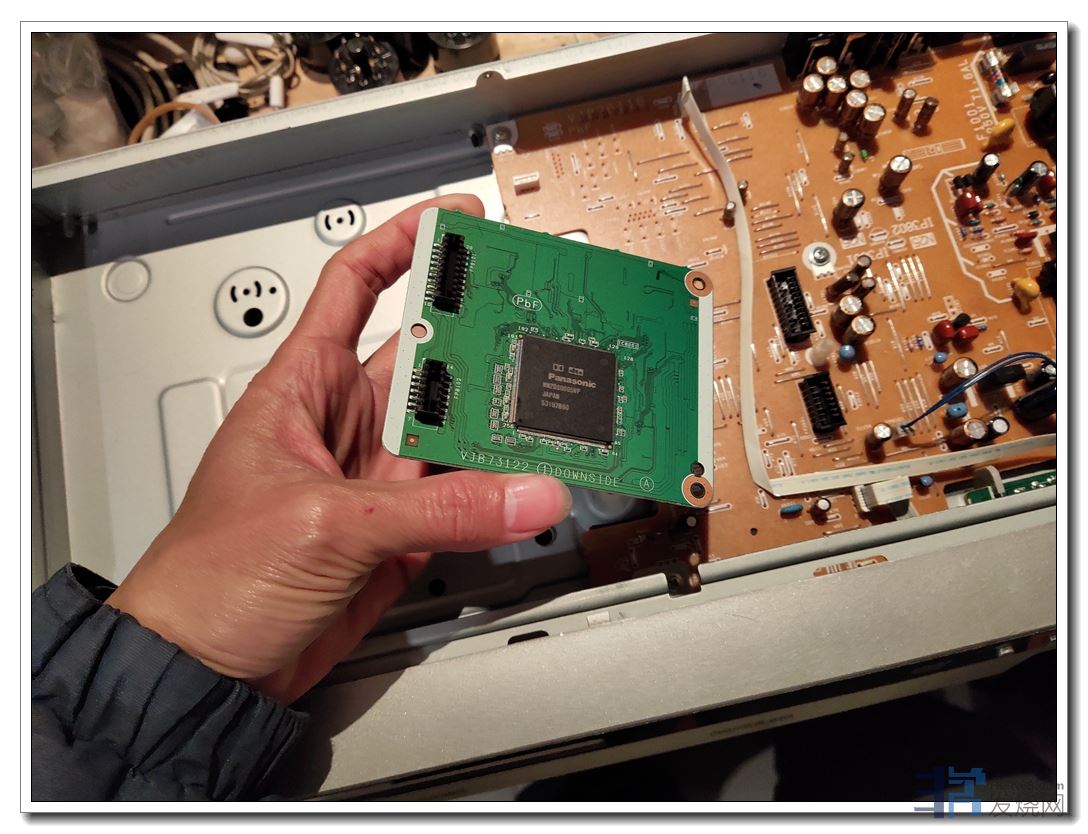

继续。音源。

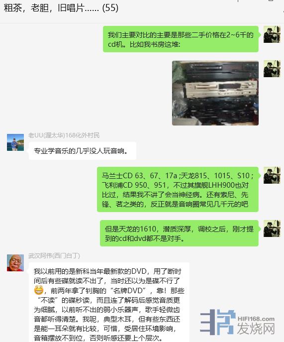

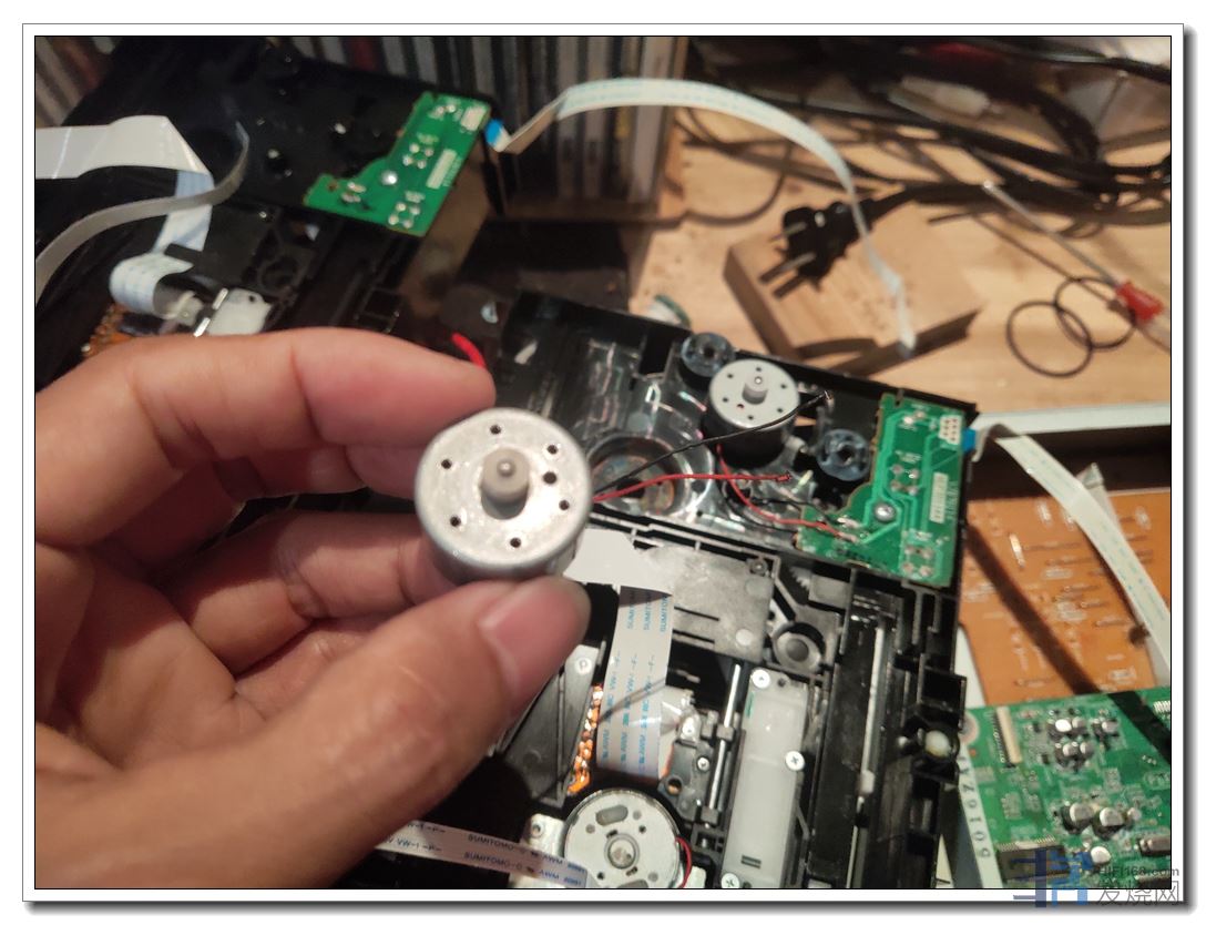

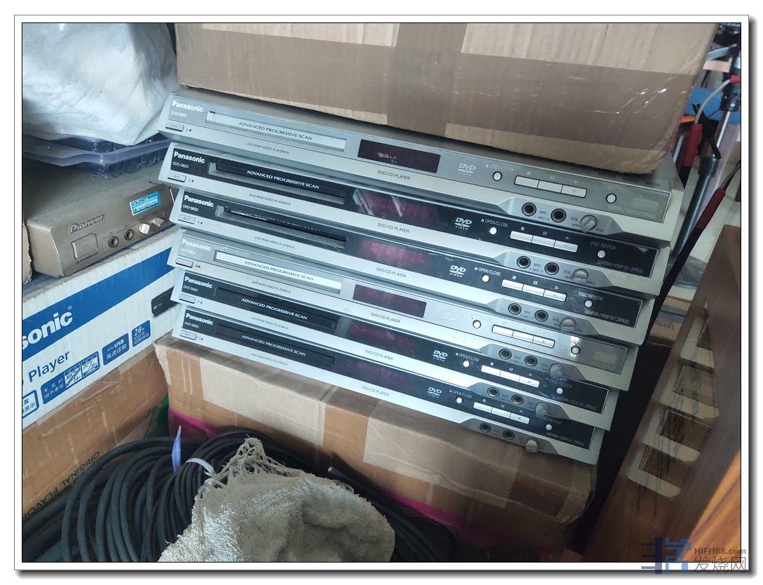

音源有两种方式:一是前面提到了的功放内置的蓝牙;二是碟机。
碟机选用的是松下658。
658是622、623、629的升级版,功能多了些,内部大同小异。虽然力度、线条有所妥协,但取其中频比较厚暖、耐听的特点,适当调校后,能出来相对平衡、耐听的声音。
不过它的潜质是作纯转盘使用,同轴输出到外置解码器材,能进一步发挥潜力。
也没啥特殊的,调校机芯、电路,更换一些小部件、拆除或断开一些多余的娱乐性电路;重新优化布线,等等。
最后是重头--重新调整整机的谐振特性。

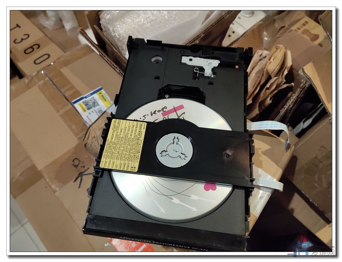

这台碟机除了声音比较耐听外,还有一个突出优点:读碟能力特别强。
强到什么地步?我有一张CD由于托盘卡扣太紧导致拿碟时内圈扳裂,有一道超过1厘米长的裂纹。其他碟机读不了,但这台DVD能秒读。当然调校之后,作为纯转盘连接素质较高手解码器,其声音表现也是不错的。
接上聆听、煲炼。
上过期茶:

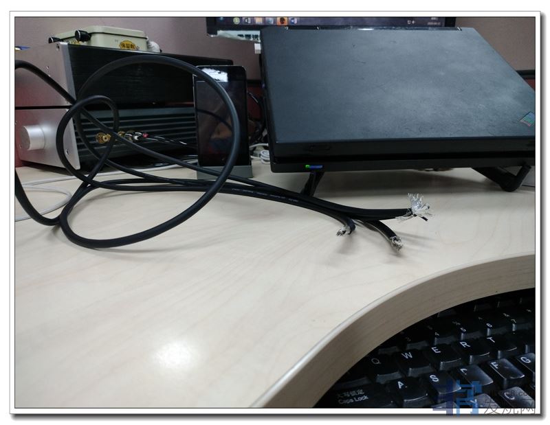

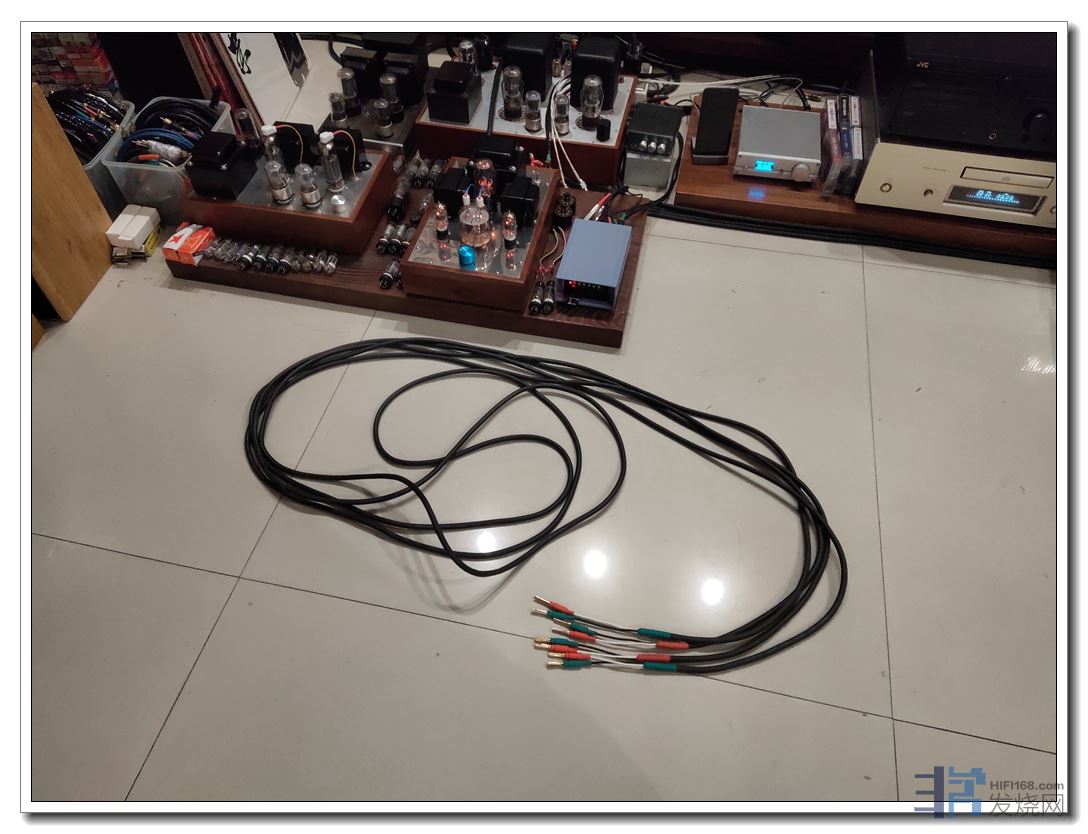

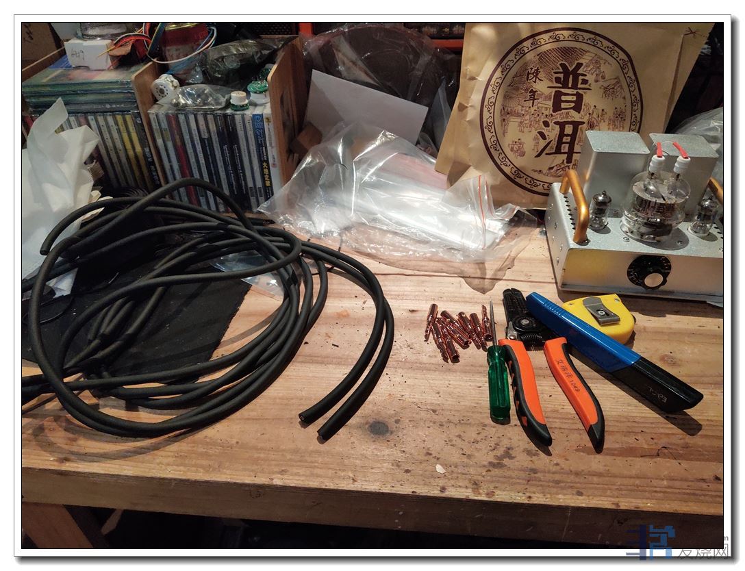

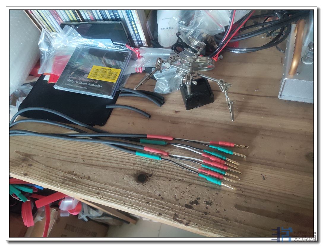

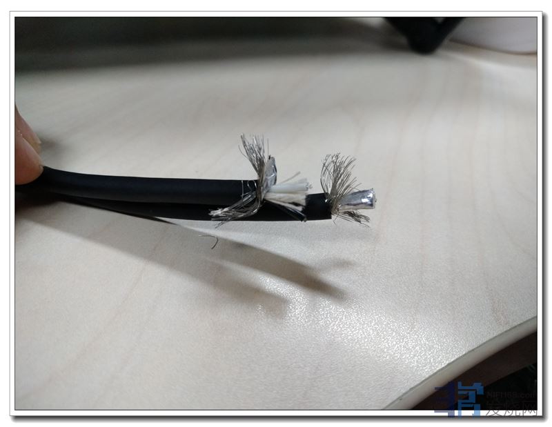

继续,线材。
线材的作用,通常最容易被入门烧烧友忽略。
这样讲好了:如果唱片出来的音频信号是人体的血液、汽车的汽油,那么线材就相当于传输的血管、油管。如果传输效果不效,那这个人的精神状态、这台车的性能,直接会受到影响。
而对于线材的性能,入门烧友也最容易认为只要解决了导体电阻问题、传输的速度足够快就行了。
事实上决定线材传输特性的,除了导体材料外,还包括导体上的上包裹的材料。这些材料既包括了绝缘材料,又包括了微导材料。而最后整个线材的结构,及随之而来的不同导电、介电、电磁等综合特性,才是决定其最终素质的重要因素。这也是线材设计、制作、调校难度最大的环节。
两副线材,即使采用完全相同的材料,但结构不同的情况下,声音的区别可以大到你怀疑人生。。。

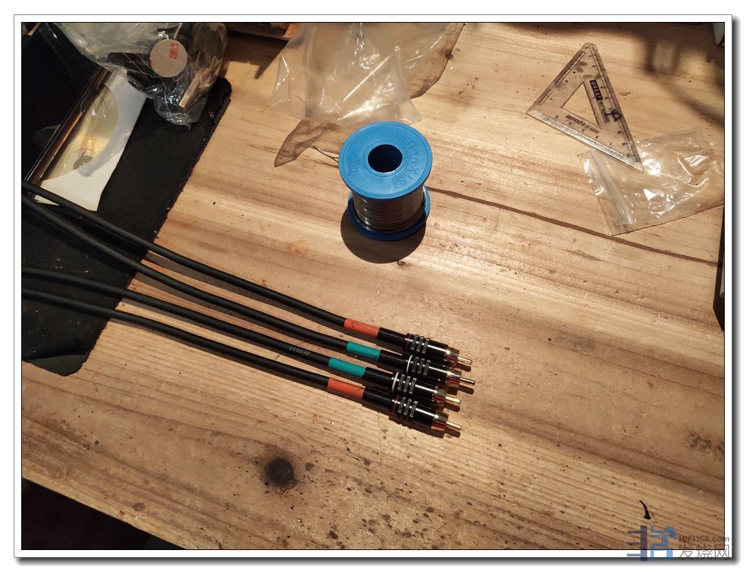

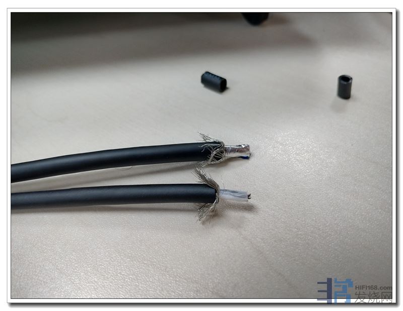

先制作信号线。
这副廉价信号线之前我群里有分析其原理结构及直播制作过程;之前有几个演奏乐器朋友听过认为虽然动态、线材有所妥协,但总体乐感较好,较为接近现场声音,比如星海音乐厅现场的声音。总体比较耐听,适合入门烧友选用。
这副线的开发,有两个定型的方案。区别主要是屏蔽。
较早期是单层铜网屏蔽,里面先是棉布包裹,再棉线压隔。这个版本偏厚暖,人声、中频较为突出,而层次线条模糊些。之后小改,将棉布纸包裹改为锡纸包裹,提升了一点层次线条。
但声底、信息量还是一样的,适合烧友入门的一副信号线。
对于这副信号线,我个人的评价是:平衡度、乐感还可以,较为耐听;但线条感、信息量受限于成本及我的水平,有妥协。
总体而言比较耐听,音乐味还可以,适合预算有限的入门烧友选用。
先到此,请用茶。

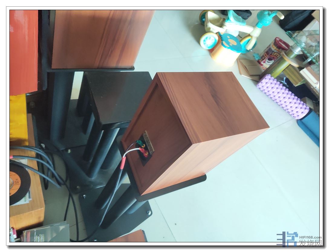

继续,音箱线。
音箱线选了一款声音比较中性、活跃的给他搭配。
主要是线基考虑了防潮、防低温,天气温度、湿度的变化带来的影响较小。同时材料的弹性、预存性比较好,能有较好的防震及一定的防环境干扰功能。
这几款线基可以搭配三种不同材料的接头,实现不种声音风格的微调:中性真实、活跃亮丽、厚暖耐听。
鉴于这套系统三大件及信号线都选了比较厚暖耐听的,这里就搭配了一款稍为活跃亮丽的接头。
但整套系统,仍然是相对厚暖耐听的风格。
至此,这套全频小系统全部完成。
