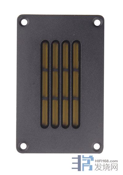

本人分频箱作品都采用电分。
高音单元的选用:尽量快速直接,试听自然透彻,等磁场平面高音胜出。
它并非铝带高音,使用与普通动圈喇叭相同,平坦阻抗。工作原理有点像静电喇叭,属软活塞推动空气。瞬态良好,没啥个性音染。正确驱动时细节丰富,仅次于静电。
通常说的带状高音指铝带高音,其阻抗低,电流大,多少带点金属味。
球顶高音无论用啥材料,运动质量仍偏大,拖累瞬态。软球顶有损细节,硬质球顶声音会偏硬,金属材料会带染色,用到铍、钛、陶瓷、甚至钻石等贵价材料也不可能有本质改变,这些都对比实听过的。
还有一种高音单元,叫做气动高音。源自于德国,技术上是一种创新。为此我还买来一对高档次产品测试对照。优点是频响平坦、动态大,致命的问题是声音不够直接,欠真实。与号角高音相反,一个加、一个减,都欠高保真。
好的等磁场高音不仅价廉,更重在物美。

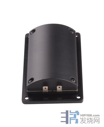

217
2016-07-02 05:04
高音单元
(28.96 K)
2016/7/2 5:04:42
(15.64 K)

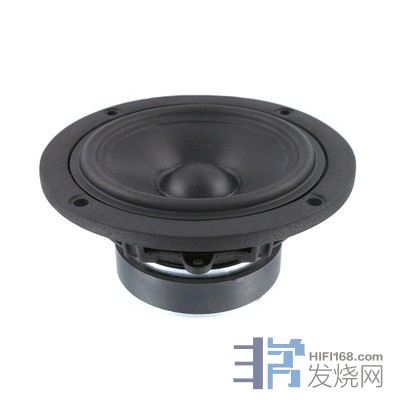

218
2016-07-07 03:55
中音单元原打算用一款国内作坊的4寸碳纤维盆喇叭,测试实听都可以。却因人事变动消失了。于是抓了款绅士宝玻纤中音,差点不多,价贵了不少。编织盆少有个性音染;兼顾刚性失真较小。某些纸盆靠材料柔性调声(频响曲线较平),实际声音不真实。其他材质振盆会有某些个性,不一一说了。现时还是较青睐碳纤维的。
(13.24 K)
2016/7/8 4:17:41
znd06 最后编辑于 2016-07-08 04:17:41

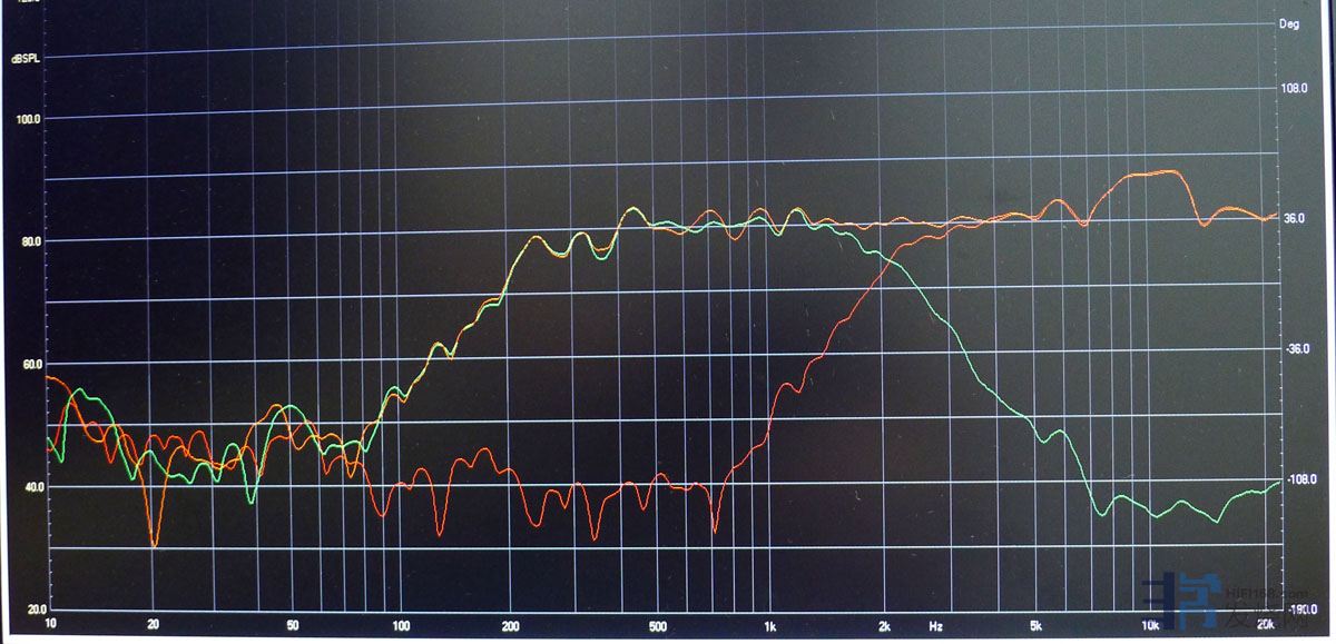

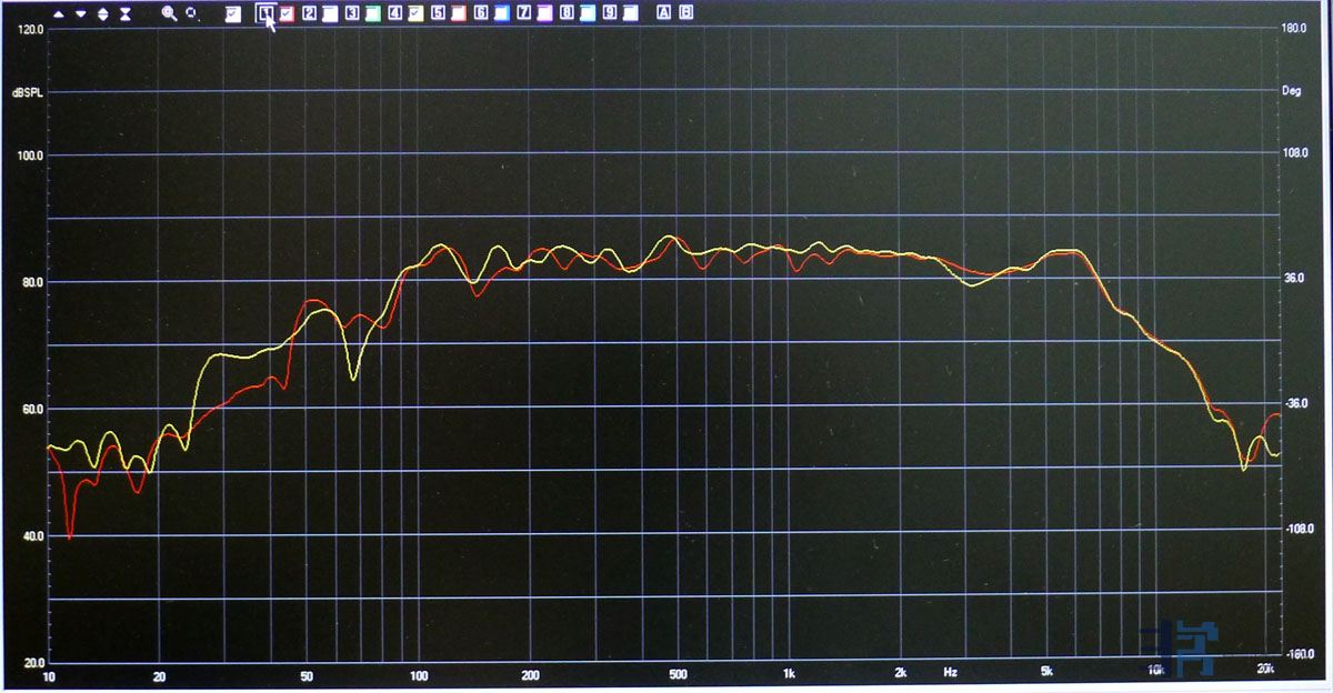

219
2016-07-08 06:26
中音单元自身频响与分频给定频响。可见两端有足够余量,可以紧密按电信号行进。
分频点220Hz--2.2kHz
