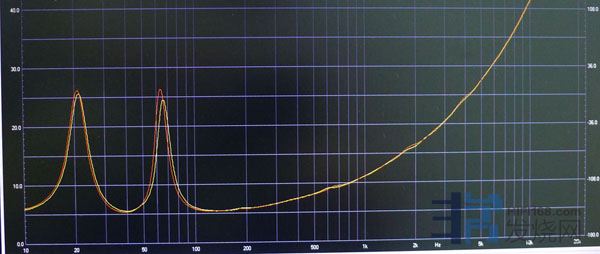

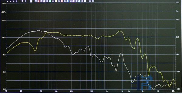

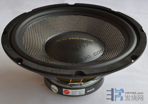

     低音单元用的也是碳纤维盆产品。此箱尺寸也适合装绅士宝12寸铝盆低音。两种喇叭各有特色,前者100Hz以下有些凸起,与高音对应有点等响度意思,中小音量听感仍丰满、通透、平衡。后者深沉坚实。
调整好倒向管后的阻抗双峰
低音综合频响

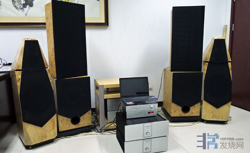

         与三分频静电合个影,这套的总造价约4万。
230#
外面的那对,有点像盟主的样子。
