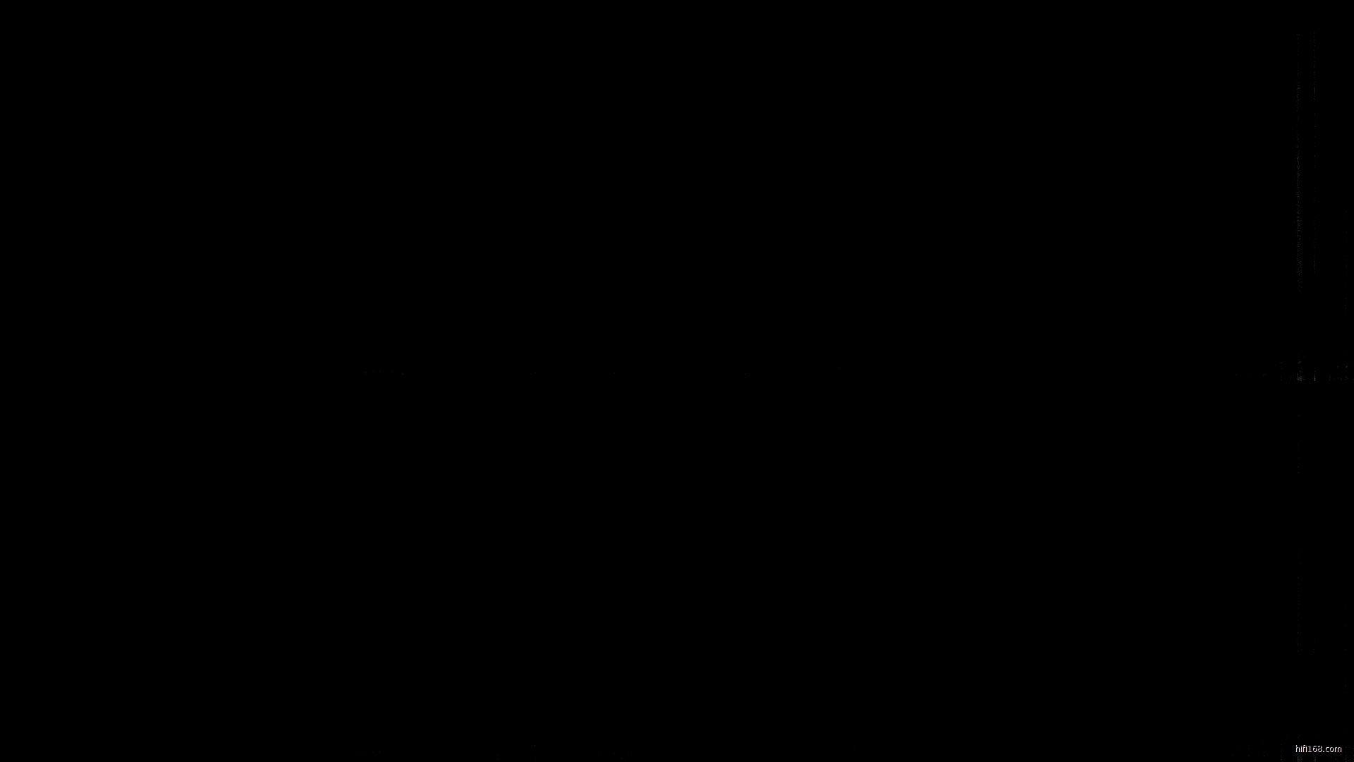

打比方说我们来玩“大家来找茬”游戏,屏幕上显示着两张图,让大家限定时间内找出若干处不同,靠得就是眼力。
盲听找区别和大家来找茬是一样的,所不同的是盲听靠得是听力。
如何分析数据还能得出直观的结果呢?
很简单,只要将两张图“做差”即可。
如下所示,前两张图是待比较的两张图,最后一张则是两张图“做差”后的结果,各个不同之处一目了然。
任何一个人都可以很轻松地从做差后的图上找到原来两张图上几个不同之处的位置。
从最右边的做差图上我们很容易看到,
最左上角天上飘着一个树叶,
背景的树上多了一个树杈,
手捧的鲜花里多了一片叶子,
背后的柱子上有个号牌,
右下角多了一簇草,
最头顶上的电线一侧比另一侧多了一根。
此外图上的其他部分没有区别,所以是全黑色的。
这个结论非常重要:
如果两边没有区别,则那里就是黑色的。
这个方法同样适用于音频信号,所不同的是,如果音频没有区别就成了“无声”。

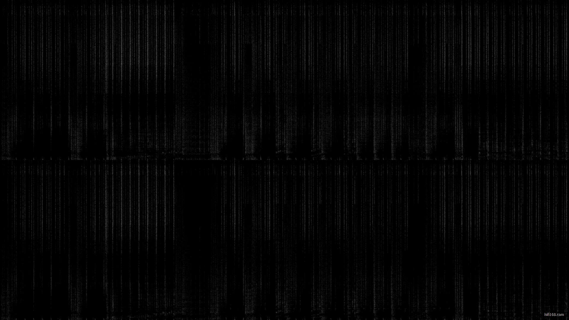

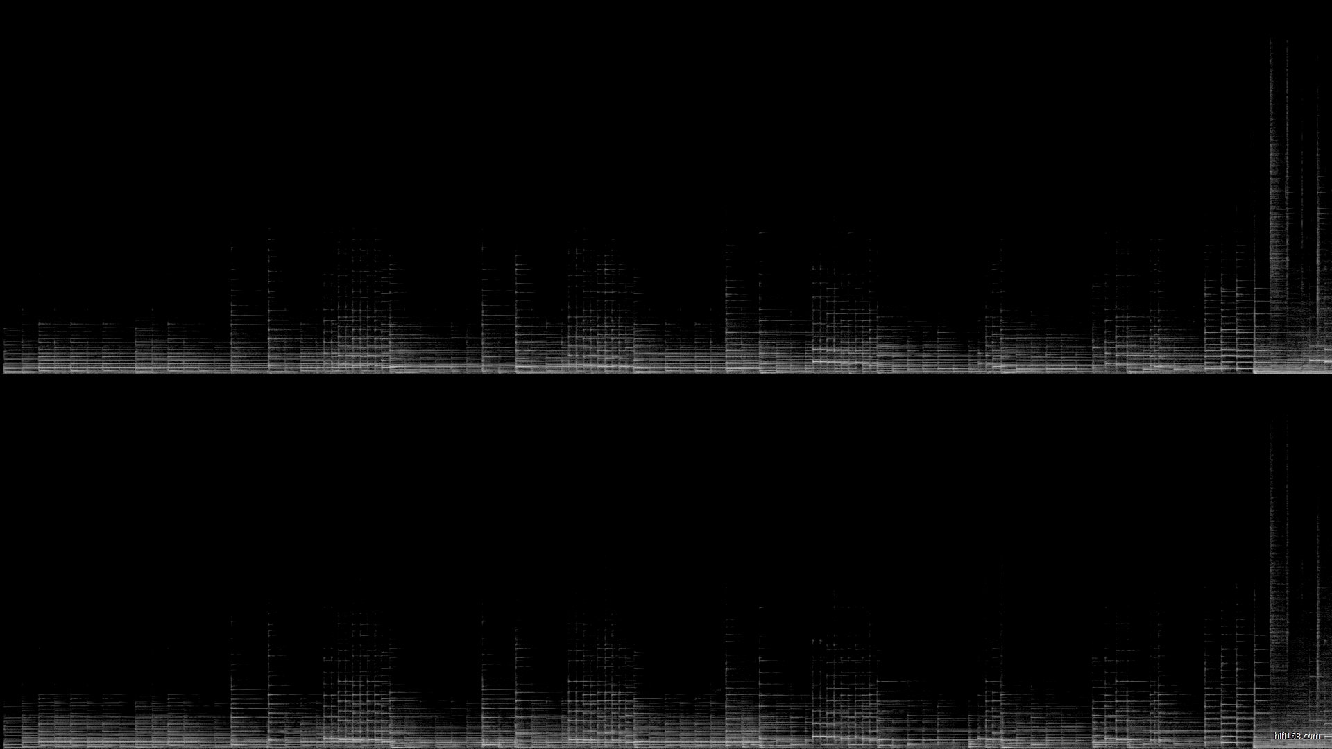

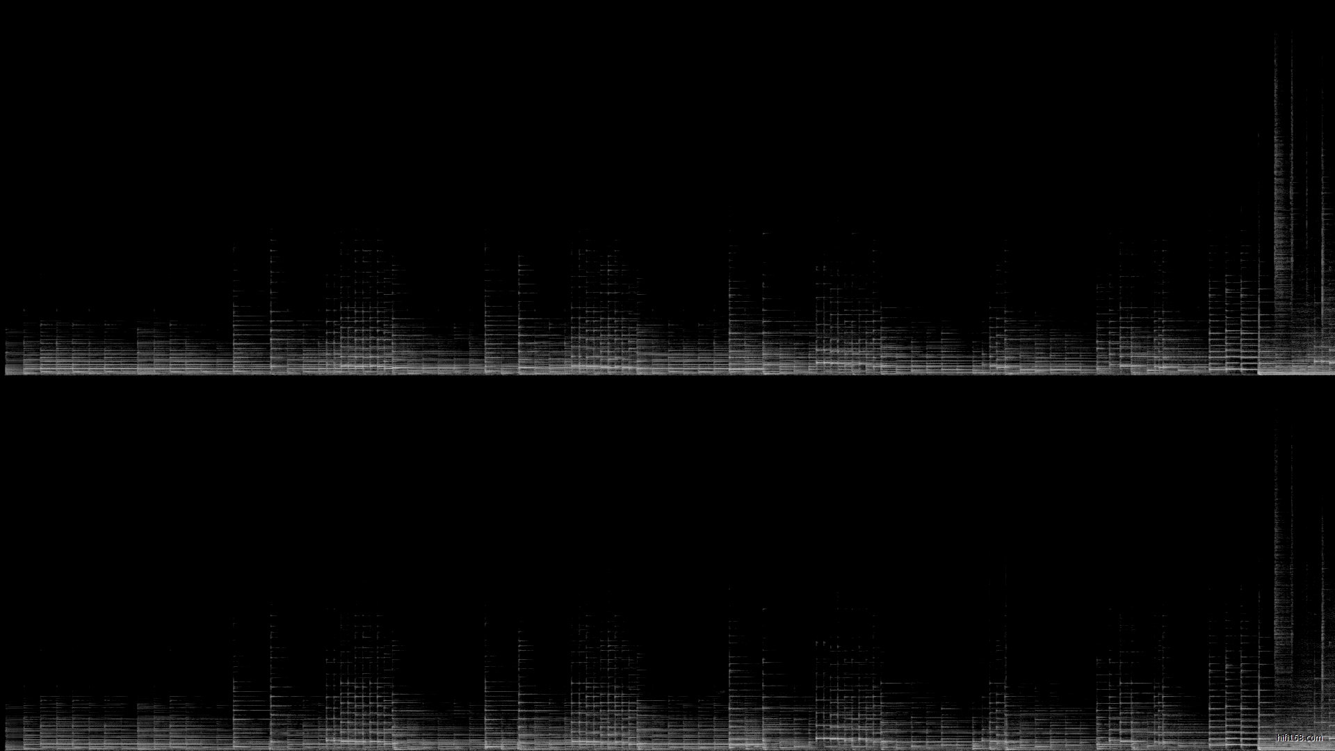

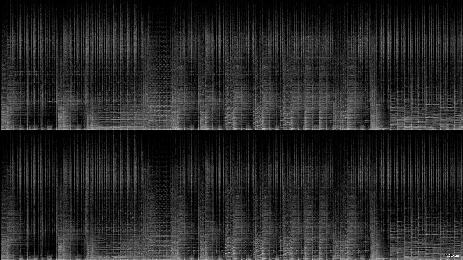

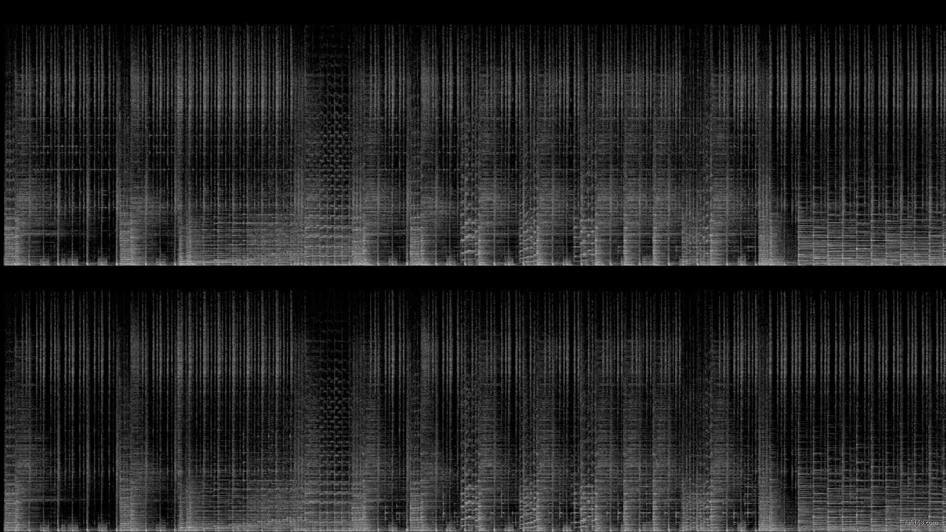

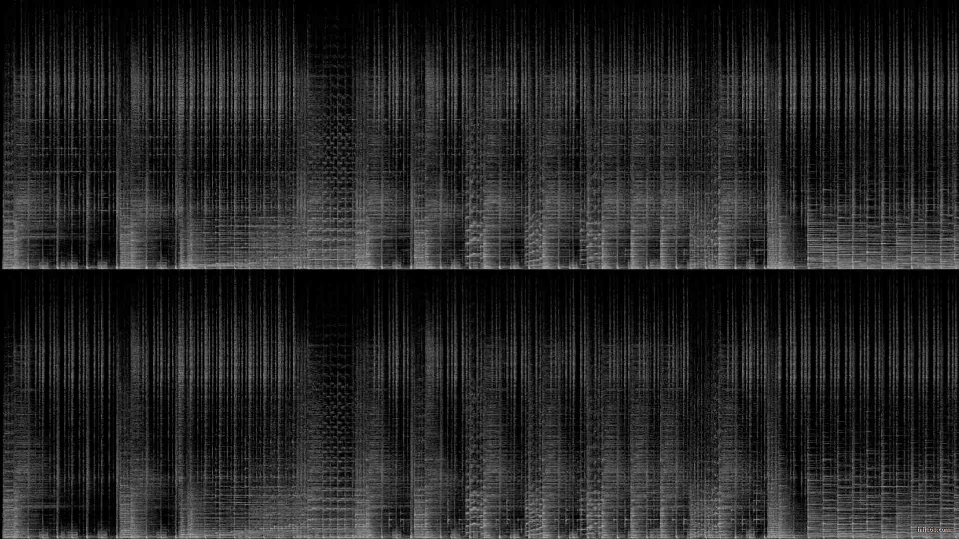

下面我们来看看音频方面的例子。
先来个简单的,无损和320 MP3的比较,试听素材我已经传到网盘,下载链接如下:
第一首钢琴曲 命运 http://pan.baidu.com/s/1mgWALO8 提取码:upht
第二首钢琴曲 秋日的私语 http://pan.baidu.com/s/1o7mfIwq 提取码:dtmw
每一个打开都有三个文件,分别是无损源文件,一个用于对比的320 MP3文件,和一个两音轨做差后的文件。
大家可以先下下来听一下,总体来说,第一首差异比较明显,而且从做差音轨中可以听到,主要的差异集中在吊镲和提琴部分。
而钢琴架子鼓等部分却几乎听不到区别,这一点在第二首中也有体现。
第二首在开始的钢琴部分,做差音轨完全没有声音,直到第一下吊镲敲下去,才开始出现微弱的差异。
即表明320 MP3在钢琴、大鼓等部分并不输给无损,但在高频分量丰富的金属乐器和提琴会有压缩损耗。
因为网页上没法直接播放无损音频,所以音轨已经在前面贴出了下载链接,大家可以先听。
同时下面给出各个音轨的频谱截图,大家可以参考着理解一下。
每张截图都是乐曲开头约40秒时长的声音频谱截图。
(因为hifi168限制单张图片体积,所以图片压缩可能影响观感。)
总结而言:两个音轨差异越小,则做差音轨就越“静音”(就类似前面的图像比较是黑色)。
