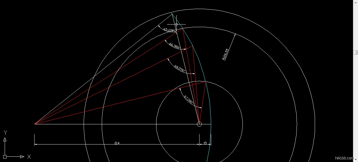

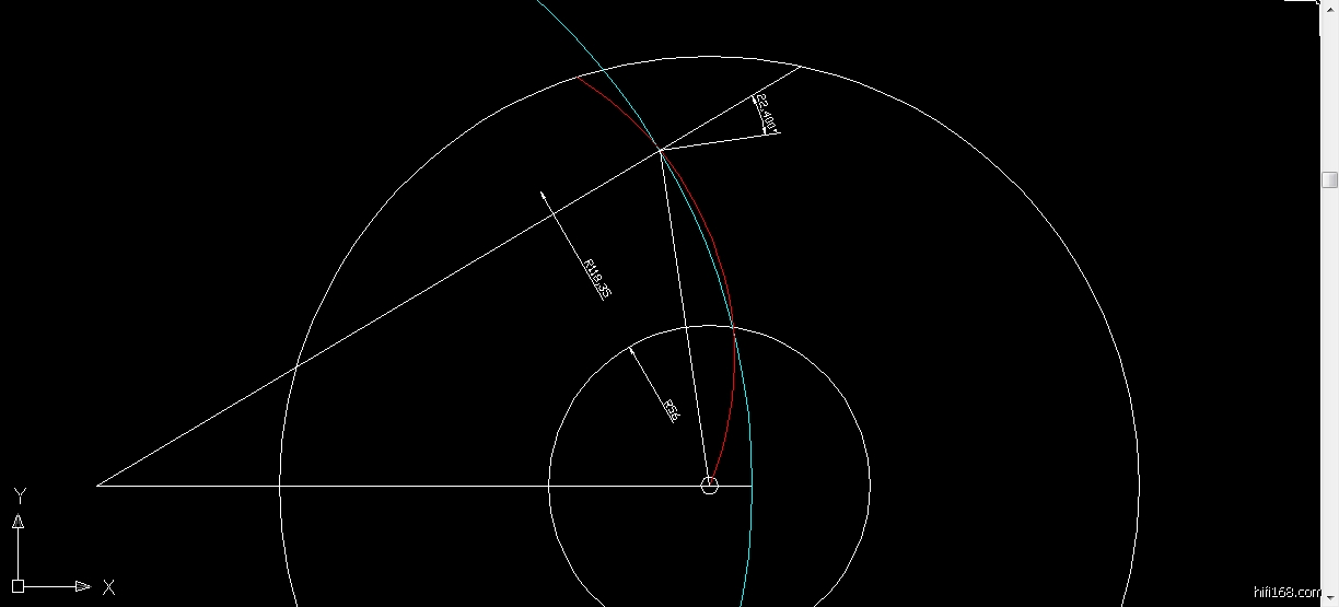

阿杰,这张图没画错,我只是作为一个玩LP的朋友心平气和地和你讨论技术问题。讨论清楚对你我都有好处。所以没必要这样。

红线是90度减补偿角所对应的弧线,也就是说唱针能够沿着红线轨迹运行的话,其循迹角度变化为零。
红线是你的最佳线,在这线上的每一点上的循轨误差为零。我先退出,你自已好好想想。

576#
回复 575# redsox 的帖子
你要知道这条红线是怎么来才行。
你连切点弧线都没有弄清,该怎样解释这条红线好呢?

577#
回复 575# redsox 的帖子
kao,你真的气急败坏看漏了眼?
还是像在极品那样更改我的话?
我明明说的是寻迹角度变化为零哦!
怎么又变成是寻迹误差为零???!!!

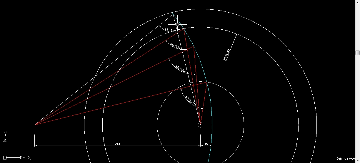

原帖由 阿杰 于 2014-4-22 17:26:00 发表
首先要说明这个设计图是一位autocad高手画的,有效长度、轴距以及补偿角度是互为函数关系。
设计知识的信息量很大,我只是稍有理解而已。
下面的图是以天藏兄给出的唱臂数据来设计的,因为我希望他能够第一个看得明白。
蓝线是以15mm超距运行的实际轨迹图。
从图中可以直观地看到,两条弧线相交的就是外零点和内零点。
内零点以内的基本上都没有记录信息了。
除了最外圈的角度变化稍大一点外,几乎整个唱片信息范围内唱针循迹角度变化在1.5度以内了。
无论AB点之间的距离增大或者缩小,超距增大或缩小,其循迹角度的变化范围都只能增大了。
这里得出了一个结论:每一个有效长度都对应了一个较佳的超距。
随便拿超距尺来设置超距的朋友,看到这个设计图是否感到汗颜呢?
大概粗糙的比划了一下,楼主这个播放曲线循迹角度变化相差在1.5度范围内的大概为直径半径126mm的范围,超过126以上循迹角度变化相差逐渐变大,最大达到3.4度左右

579#
也就是说楼主这条曲线是比较典型的一点0失真,如果就我的经验,如果补偿角可以调整,把超距设定为18mm,请问天藏同学,用你那个反映失真的软件出来时啥情况?谢谢天藏

回复 579# 无难 的帖子
这个问题从我的图上就可以非常直观地反应出来了。
我也把设计的重点说明白了,无非就是内圈优化。
至于为什么使用这种设计,原因就是大多数情况下我都会把整张唱片听完。
