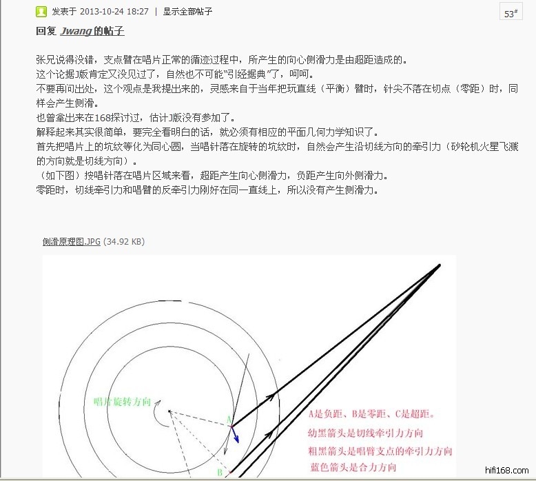

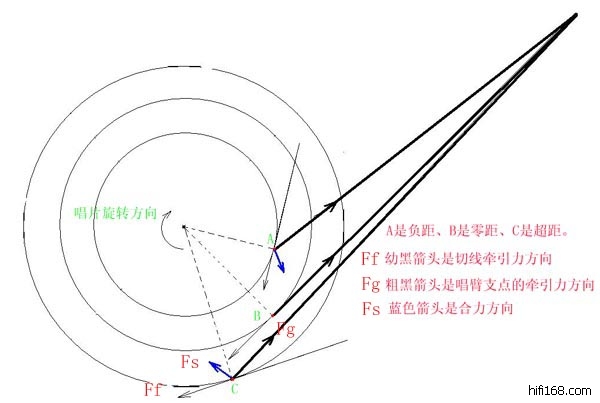

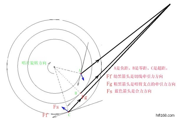

这是我去年的帖子以及描述侧滑形成的示意图。
说明一下,这图只是画出三种状态下的切线与支点连线的合力方向(用windows自带软件画的,并不严谨),并非是唱臂的移动轨迹。
为了顺应天藏兄的资料,附加标上了Fs,Fg,Ff。

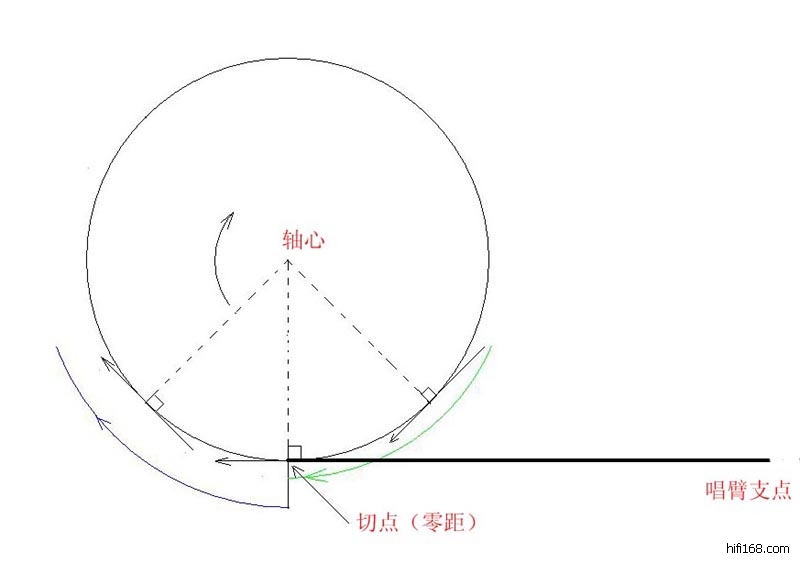

有了上面的那个示意图,这个就好交代了。
这个帖子上所有的文字说明,仅限于这个支点以及这个圆,其他的圆按此注解类推。
针尖落在切点为零距,落在绿色部分为负距,落在蓝色部分为超距。
可以明显地看到负距时切线与支点的合力方向向外,超距时切线与支点的合力方向向心。
由于支点臂在循迹过程中,为了减少循迹角度的变化幅度,迫不得已地采用了超距移动方式,(稍后会探讨)
所以我得出了一个结论:支点臂在唱片正常的循迹过程中,所产生的向心侧滑力是由超距造成的。
重画此示意图的目的就是驳斥极品某位人兄的“超距不产生向心侧滑”的谬论!(在这里你改不了文字删不了帖了吧!)
