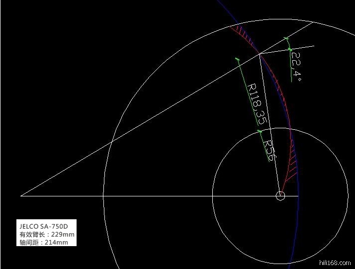

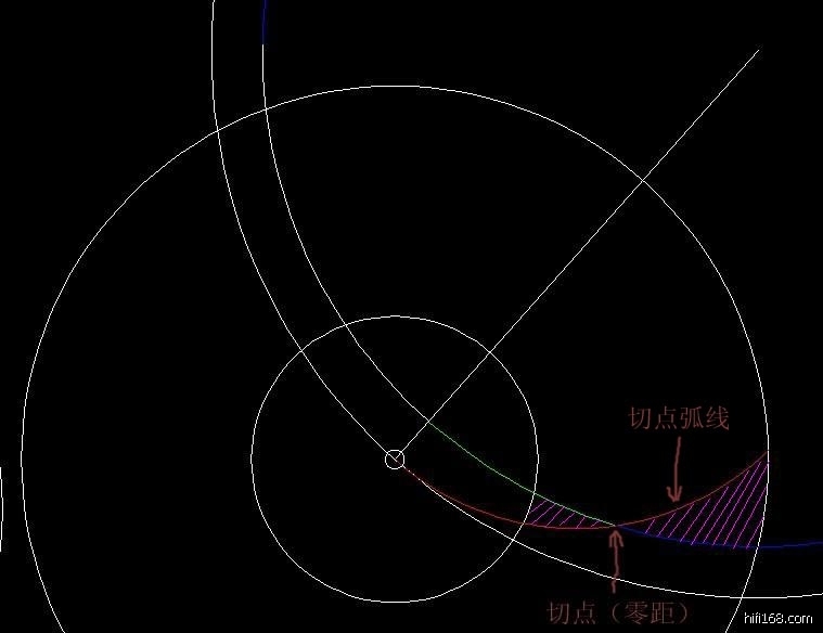

原帖由 阿杰 于 2014-4-19 19:06:00 发表
从切点弧线的定义上看到,当针尖沿着切点弧线运行时,其针尖处于正切点、针杆处于切线、侧滑为零、循迹角变化为零。
是最理想的运行弧线。
但事实上两个不同半径的圆弧,最多只能相接近,不可能完全重合。
其最佳的定义是两条弧线在唱片信息范围内最接近、相邻的部分的面积最小,也就是下图中阴影部分的面积最小。
从唱针负距运行轨迹来看,虽然存在着一个绝对的正切点,但整个范围内误差较大,即使使切点交汇处于唱片
切点弧线非常重要,他是没有补偿角时的最佳的、最标准的运行轨迹。
有了他做基准,有效长度在轴距内的任何长度,其循迹角度误差变化就一目了然了。
我再上一次图,在交叉点上误差为零,越接近切点弧线其误差越小。
阴影线部分的面积也代表了他的误差程度。
jpg(2014/4/22 16:36:59 上传)
最后编辑阿杰 最后编辑于 2014-04-22 16:38:53

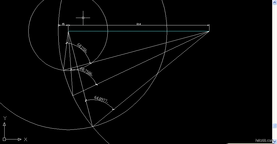

528#
从弧线定义来看,两个不同半径的弧线重叠,最多可以有两个相交的点。
用基准线来比较的话,就意味着有两个完全正确的点。
既然有效长度小于轴距时,唱片信息范围内只有一个交点,那也意味着那两个交点会落在超距上。
正确设置超距的目的是使唱针在唱片信息范围内循迹角度变化最小,所带来的向心侧滑仅是他的副作用。
调整过超距的网友都会知道,他跟内零点和外零点(也就是A、B点)以及轴距、补偿角有直接的关系。
最常见的超距尺就是苏尔唱头所附送AB尺了。
是否随便拿起一张超距尺就可以准确地设置超距了呢?答案是否定的。
那如何直观地知道唱臂、唱头和唱盘的超距设置是否较佳呢?
这就是我要说的超距设计图了。

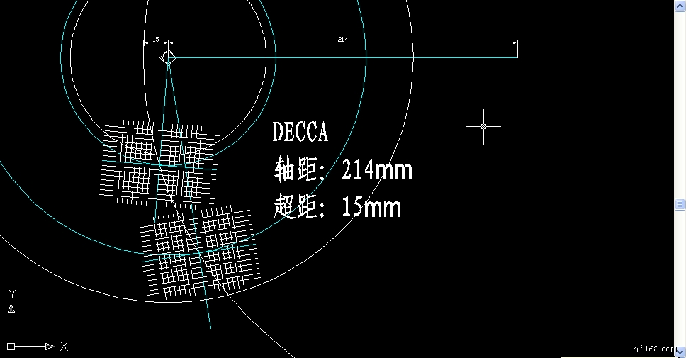

529#
首先要说明这个设计图是一位autocad高手画的,有效长度、轴距以及补偿角度是互为函数关系。
设计知识的信息量很大,我只是稍有理解而已。
下面的图是以天藏兄给出的唱臂数据来设计的,因为我希望他能够第一个看得明白。
红线是90度减补偿角所对应的弧线,也就是说唱针能够沿着红线轨迹运行的话,其循迹角度变化为零。
蓝线是以15mm超距运行的实际轨迹图。
从图中可以直观地看到,两条弧线相交的就是外零点和内零点。
内零点以内的基本上都没有记录信息了。
除了最外圈的角度变化稍大一点外,几乎整个唱片信息范围内唱针循迹角度变化在1.5度以内了。
无论AB点之间的距离增大或者缩小,超距增大或缩小,其循迹角度的变化范围都只能增大了。
这里得出了一个结论:每一个有效长度都对应了一个较佳的超距。
随便拿超距尺来设置超距的朋友,看到这个设计图是否感到汗颜呢?
jpg(2014/4/22 17:25:41 上传)

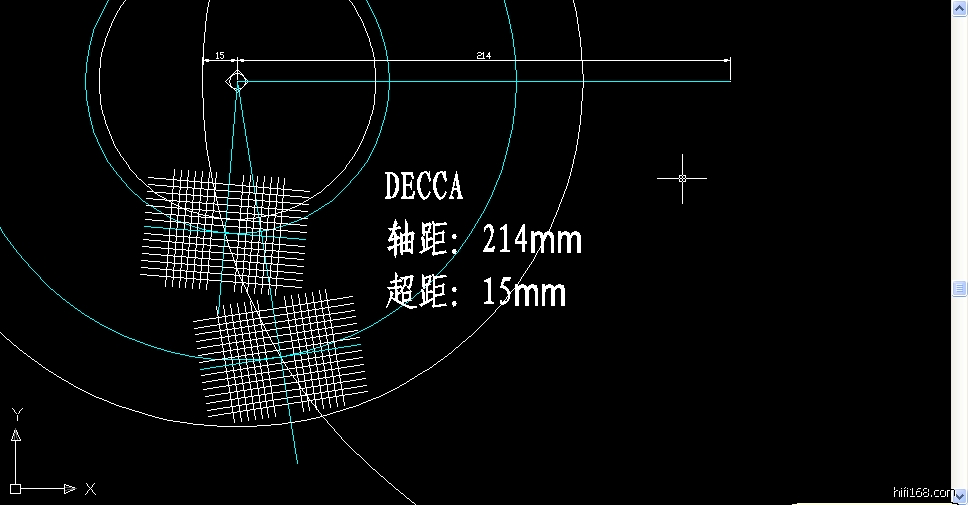

530#
请楼主上传cad图以待验证“除了最外圈的角度变化稍大一点外,几乎整个唱片信息范围内唱针循迹角度变化在1.5度以内了。”
我的decca的唱臂数据正是轴距=214mm,超距=15mm,但我粗糙的检查了一下发现唱针循迹角度变化已经超过1.5度很多了
jpg(2014/4/22 18:35:56 上传)
