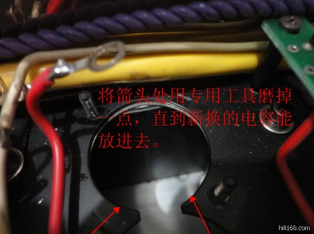

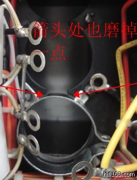

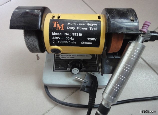

摩机需要准备的材料、工具不说了,需要注意的是:
1、烙铁要60W,控温的那种不行,烫不开。
2、需要准备图示中的(或类似的)打磨工具,原因见下图2。
此处电容取出也是比较难,需要把电容的螺丝拧上,用钳子夹上,一个人压着功放和把机壳向外拉,另一个人向外拔电容。
不打磨,新换的电容会放不进去。

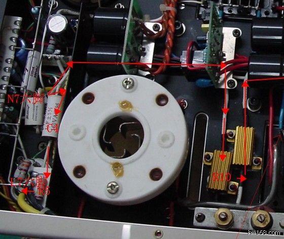

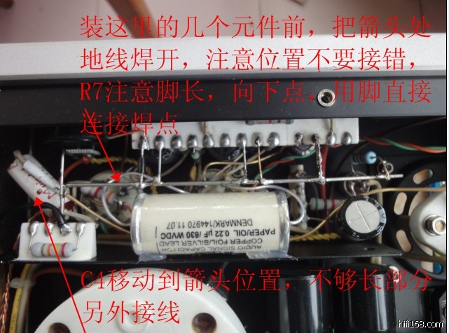

焊开R7,里面勾的线可能掉,要注意上面的焊点端一定要接地。
其它部位焊接难度不大,不再赘述。
方案尚有部分未完成,待完成后做个总图。
想起来很简单,以为2小时就能把双后级换的元件都弄完,结果是弄了15小时都还有一部分未动。
最后编辑kick 最后编辑于 2012-03-27 12:41:27

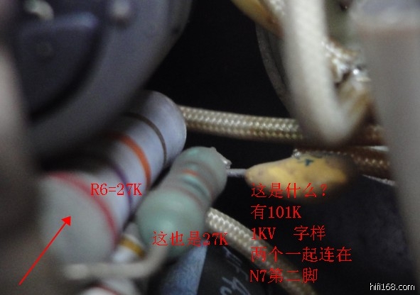

145#

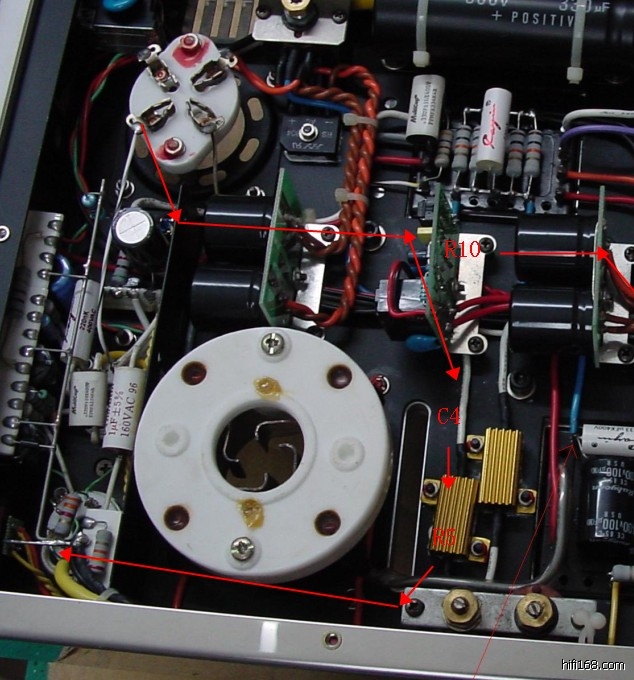

黄色的是什么?谢谢!
左边在箭头处附近连一起,右边R6连N7第二脚,这个小点的27K电阻连在黄色的片片上,然后连N7第二脚。
最后编辑kick 最后编辑于 2012-03-31 01:23:37
146#
回复 145# kick 的帖子
黄色的看样子像瓷片电容.
147#
101=100pf电容,主要防高频自激,可用银云母代500v以上就够了。

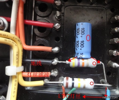

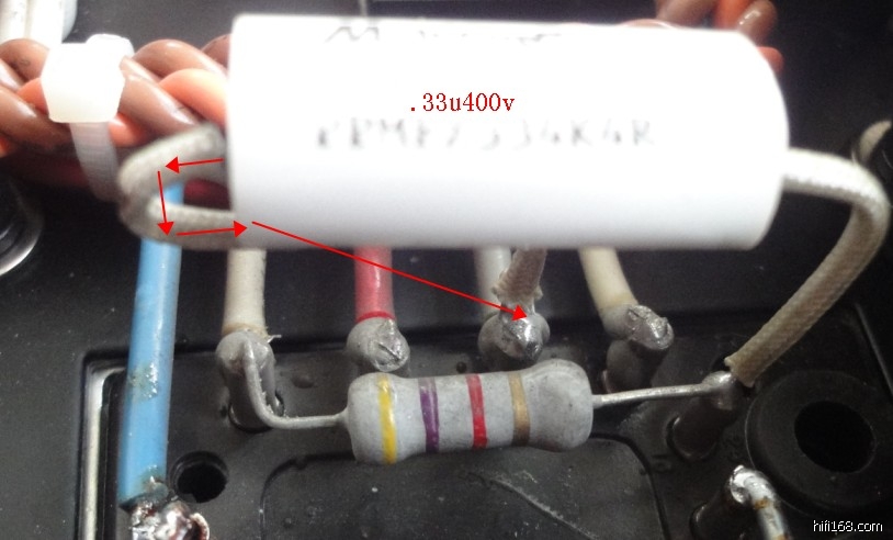

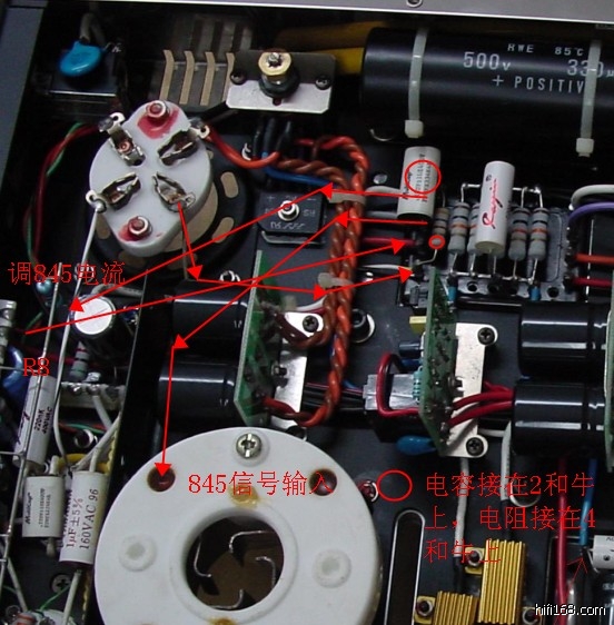

148#
现在只差5个东西不知道做什么用的了。
上下两个图中标圆圈的电容、电阻。
按顺序分别为0.33u400v、4.7K、100u100v、47K、100K
最后编辑kick 最后编辑于 2012-03-31 15:46:44
