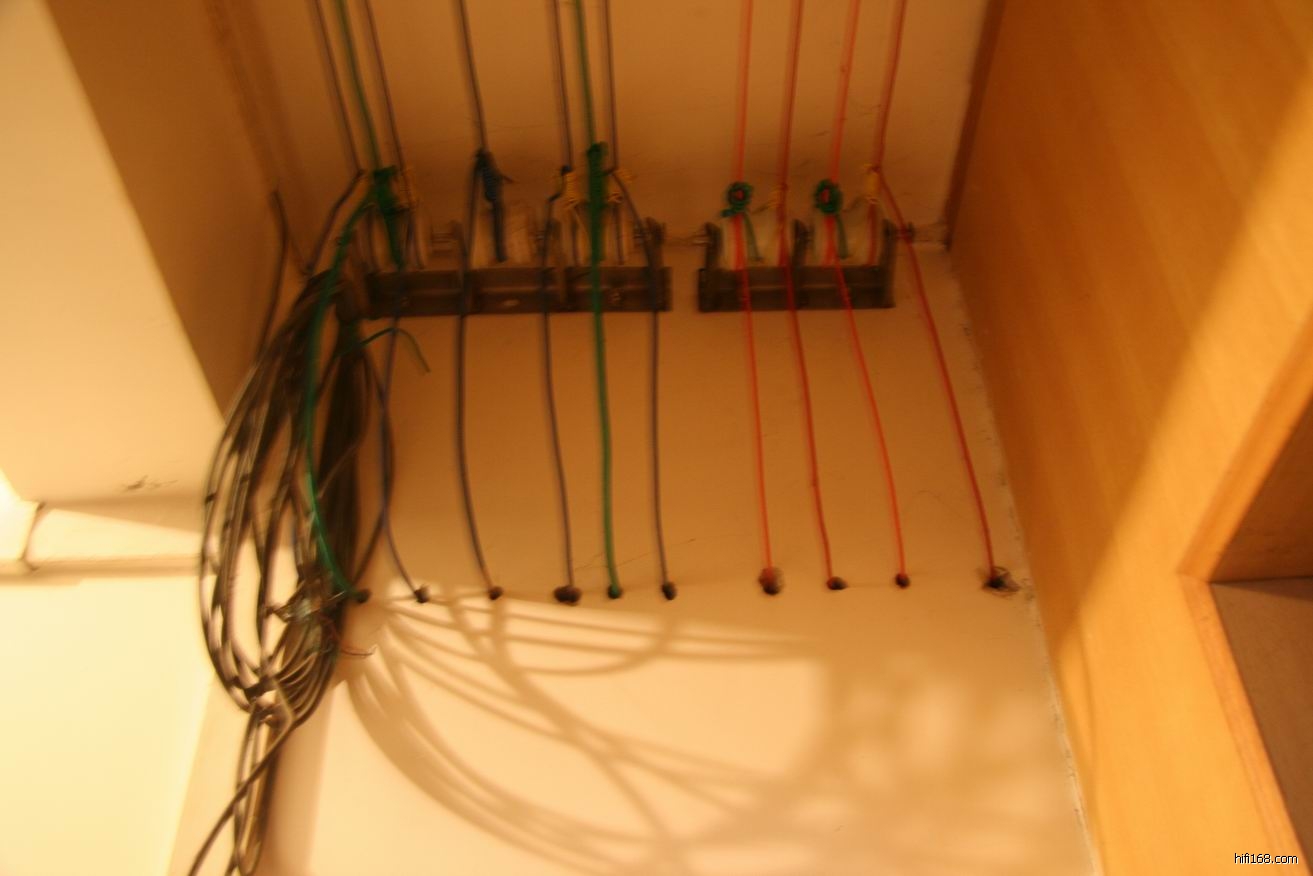

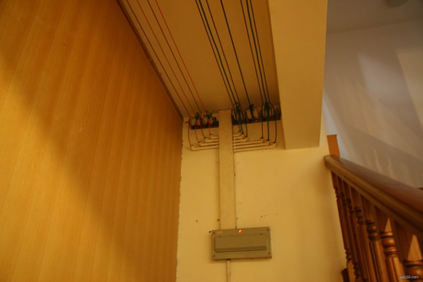

这个老兄拉线很专业,一定是电力部门的专业师傅拉的!
但最好用3芯屏蔽线,如用单根线的话最好套铁管,铁管要接地,对极高频干扰会有较好抑制作用。
如单根线不套铁管就会像天线一样接收干扰。
你好!兄弟,这位老兄很注重源头的处理,他说源头不好,后面处理很难出好声,所以他对源头很重视。但单根电线再套铁管要试验才能知道好与坏,但我有试过电源线绕锡丝后锡丝接地,对屏蔽与防振都有很好的效果。
正确!自已试过音源和功放两路线两条地线同时接上的会产生杂音,最后只能用一条地线,今天又多手试下将音源、功放的机壳接另一条地线,结果还是有些小杂音。

浅谈音响供电
如单根线不套铁管就会像天线一样接收干扰。 这种做法是对的!就是要屏蔽干扰的!
这个图中的电线有自身绕了很多,这样也不对,应该用别的线来绑,或者用扎带来扎!
