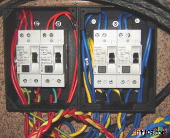

原帖由 不得不烧 于 2011-12-13 15:28:00 发表
并联漏保后跳闸,是不是只并联了火线,零线共用了?  这样是会跳闸的。
NHJJHCH兄提供的接线图,就不会出现跳闸情况。  貌似漏保有点隔离的作用。  个人认为漏保的工作原理会影响声音。我是直接跳开漏保,直接电表到空气开关。声音比较好。
我使用的全是德国西门子漏保
