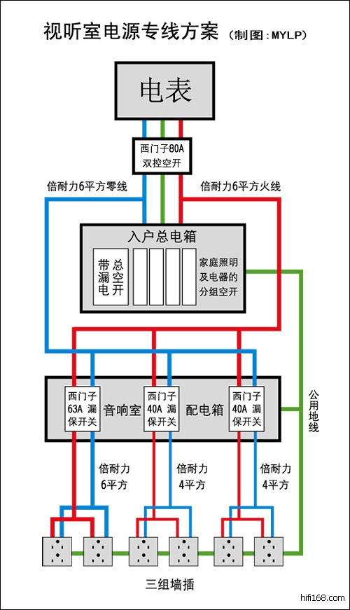

回复 51# 远去的村庄 的帖子(同时也回复对拉专线感兴趣的朋友)
拉音响专线主要目的有3个:
1,加粗电线截面积(一般小区原原户内电线大都为2.5平方,确实有点细)。
2,利用屏蔽抑制和衰减高频干扰。
3,多路专线,减轻器材间相互串扰。
注意事项如下:
1,如之前所述,专线最好是多芯屏蔽线,不但效果好,还容易施工。如果用单根线,则需穿铁管,铁管必须双头接地,所有接头焊接,保证良好接触。,
2,布线除了安全方面应严格按照电工要求外,无其余特殊注意事项,无需迷信任何“大师”的话。
3,供电安全第一,空开和漏电保护一个都不能少,电从发电站到用户终端要经过几十几百个开关,不差这一个。
4,线材无需过粗,一般中小系统有4平方,大系统有6平方即可,过粗意义不大而且很难施工。
5,多路专线意义不大,可单路专线到听音室后再隔离分配,投资基本相当,效果更好、更灵活、更方便。
6,多相供电不可取,会出现噪音干扰。

60
2011-12-14 00:14
好帖,学习。。
这是在下的专线布线图。。没条件做独立地线,只能使用公共地线,这是个很无奈的事情,有没有针对高层住宅的改善地线质量的方案呢?
