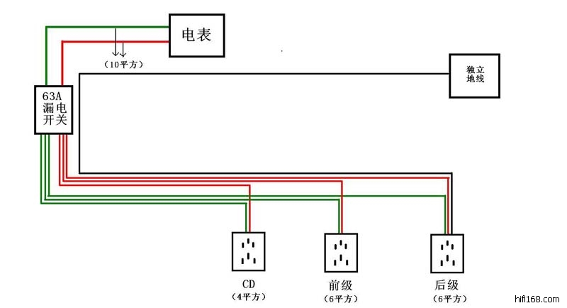

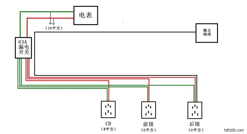

67#
我的供电方案如图:
请教大烧们两个问题:
1、有没有必要每组线都要装一个漏保或空开?每组线装单独漏保对音质提升有多大?
2、如果装漏保或空气开关各组线需要多少A?
jpg(2011/12/14 10:56:15 上传)
最后编辑冬东1 最后编辑于 2011-12-14 10:56:15

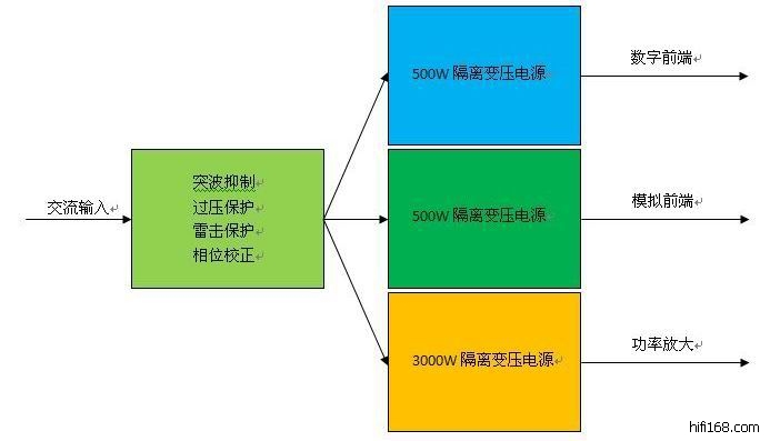

68#
回复 63# 天天升级 的帖子
图示为30平米内中、小音响系统供电方案(1)
如果听音室面积加大,则需增大功放隔离变压电源的容量(可选5000W-7500W,如双功放也可选择2台3000W隔离电源)
但输入端必须有相位校正,否则大功率低内阻的隔离变压器容易出现磁饱和而出现振动、异常噪音、发热、效率降低等问题。
隔离变压器要选择多重屏蔽的精密隔离变压器,市面上常见的二手隔离变压器其实是工业上用以隔离直流的,对高频干扰抑制能力很差,而且内阻也很大,效率偏低,负面作用明显。
隔离变压器可以选择多种输出电压的,比如100V(日本)-120V(美国)-220V(中国)-230V(欧洲),适应全球器材。
jpg(2011/12/14 10:38:06 上传)
最后编辑TGLEEAUDIO 最后编辑于 2011-12-14 11:00:14
人生得意须尽欢,莫使金樽空对月。
天生我材必有用,千金散尽还复来。

70#
原帖由 TGLEEAUDIO 于 2011-12-14 10:38:00 发表
图示为音响系统供电方案(1)
这个是放在空开前面么?还是后面更靠近器材好一些?
